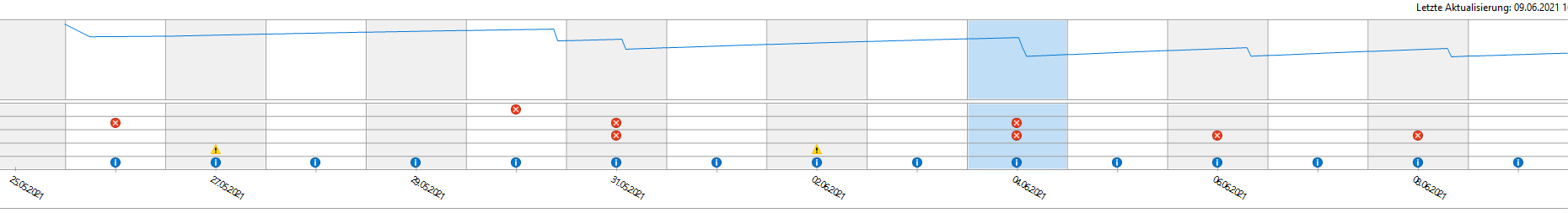

Also ich hab es noch nicht zurückgesetzt aber bei meinem zuverlässigkeitsverlauf: man sieht relativ gut wann mein pc abgestürzt ist aber da steht dann nur das windows unerwartet beendet wurde.

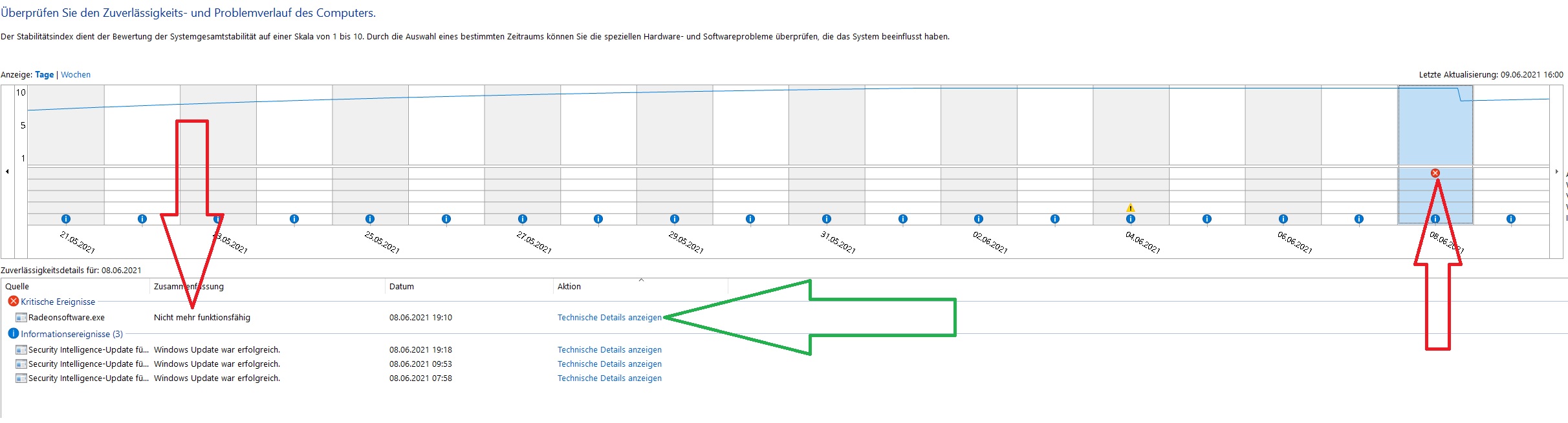

Zum Zuverlässigkeitsverlauf:
Wie du bei mir siehst habe ich einen Warnmeldung das die Radeon Software nicht mehr funktioniert. Schaut man bei Technische Details anzeigen ( grüner Pfeil ) nach stehen dort Fehlercodes drin. Die kann man über google suchen. Bei mir war es so das ich zu der Zeit im BIOS rBAR deaktiviert ( zum testen von Einstellungen bei Games ) habe und auch einen neuen Treiber installierte.

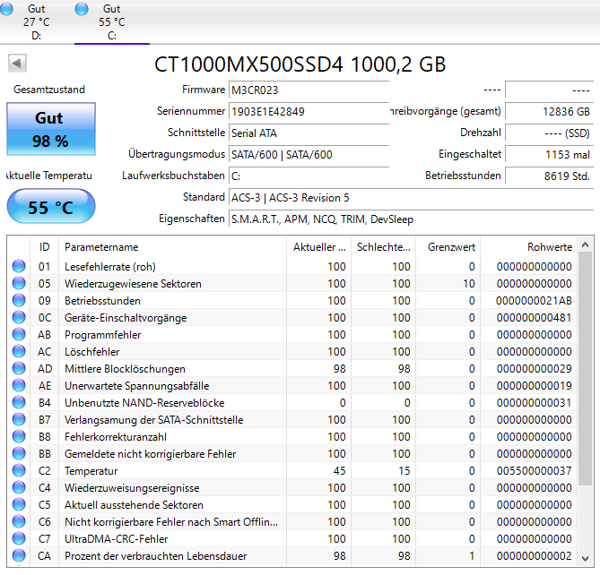

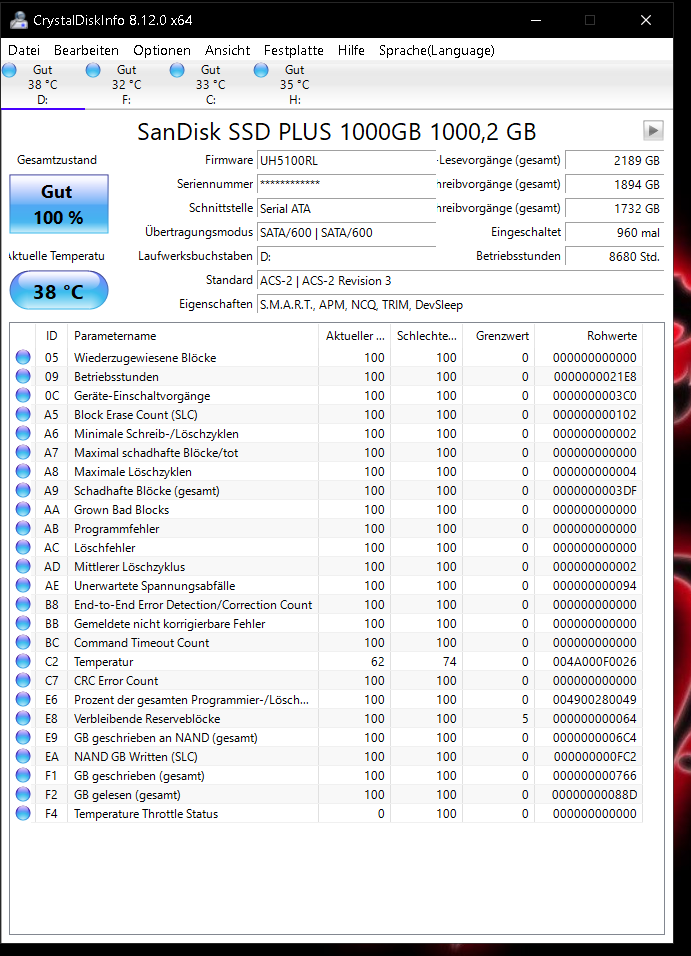

Lade dir mal CrytalDiskInfo runter, da kann man schön sehen ob mit der oder den Festplatten alles in Ordnung ist.
bei mir sieht das so aus bei der ssd
soll ich trozdem vllt mal windows auf die hhd ziehen und dann mal bisschen über die hdd laufen lassen um zu schauen ob es immernoch passiert? (bis jetzt immernoch nichts passiert, würde es erst machen wenn es nochmal passiert)
Die SSD sieht noch gut aus, vielleicht ein bisschen warm, aber noch im Rahmen. Mit der HDD kannst du es versuchen, bei mir kommen solche Teile nicht mehr in den Rechner. Habe 2 M.2 NVMe ( 1x 1TB /1x 2TB ) und 2 2,5" SSD ( 1x 1TB / 1x 2TB ) verbaut, das reicht erstmal.

Schau dir die Temperaturentwicklung vom UEFI aus an falls es bei dir geht, denn die SSD ist viel zu warm und ich denke dass die SSD daher ihre eigene Leistung drosselt da bei 60°C schon Ende ist.
Lad dir
https://www.crucial.de/support/storage-executive
runter und aktualisere deine Firmware (falls nicht gemacht) und starte einmal das System neu.
// EDIT: Du hast ja schon die aktuelle Firmware..
Drück Win-Taste + R und gib "%temp%" ein, lösche alles was da drin ist.
Starte nochmal das System neu.
Starte Crucial Storage Exec. und schalte danach Over Provisioning ein.
Starte noch einmal das System neu.
und danach bitte die Wärmeentwicklung anschauen und Berichten ;)

Die Temperatur deiner SSD ist OK, aber für "nichts tun" zu hoch, gerade für eine normale nicht NVME SSD. Das wurde dir ja aber schon gesagt.

Die temp sinkt mittlerweile auf 45°
