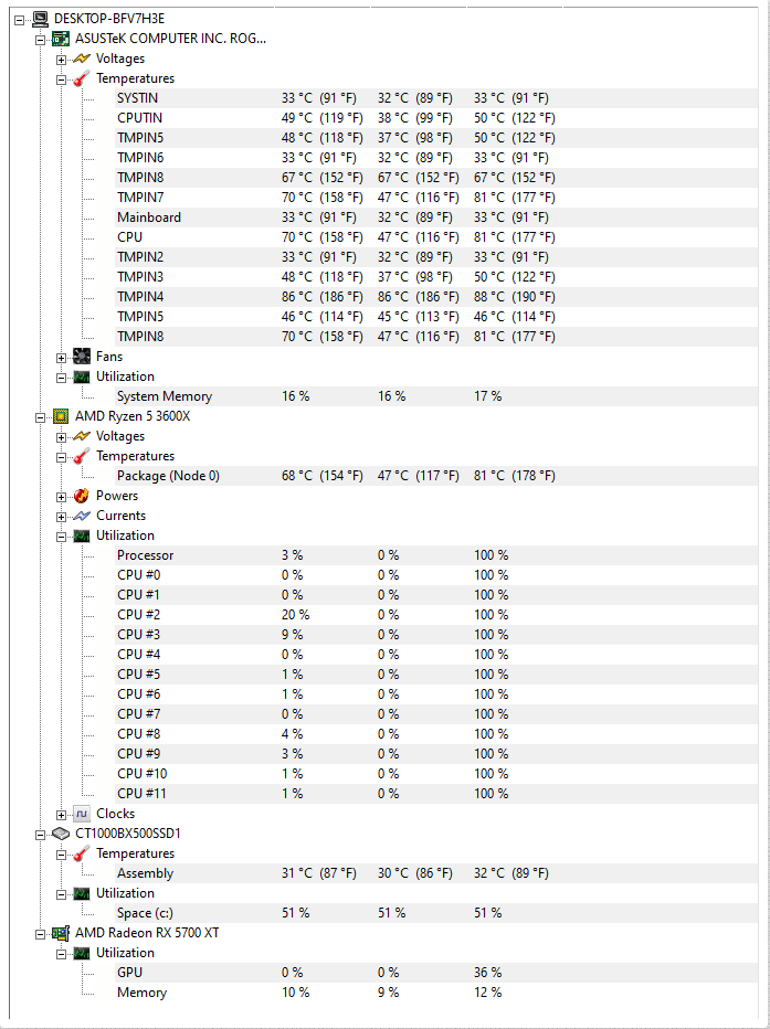

Die Temperaturen hat mein Bruder bereits getestet mit dem Programm "HWMonitor". Er selbst arbeitet bei einem Computer Hersteller und kennt sich deswegen aus. Da der PC bei ihm nicht ausging und einwandfrei funktionierte, wusste er auch nicht weiter. Programm des Tests lautet HeavyLoad. Dennoch hier die Temps nach 12 minutigem Stresstest.
Die Auslastungen sind wieder unten, da ich den Test wenige Sekunde zuvor beendet hatte.
Die Temperaturen der CPU sind relativ hoch. 81 Grad als Maximum ist nicht von schlechten Eltern. Zumal diese CPU eigentlich gut kühlbar ist, auch wenn es der Spire-Kühler ist, ist das relativ hoch. Ich könnte fast Wetten, daß es um die Gehäusebelüftung nicht zum besten steht. Wieviele Lüfter sind im Gehäuse? Mir wären die Temps der CPU deultich zu hoch. Das ist nicht mehr weit bis zum Throttling. Außerdem muß die Abwärem ja auch aus dem Gehäuse.
Die Grafikkarte wurde überhaupt nicht belastet bei dem, was du da aufgeführt hast.
Was hat er denn überhaupt gemacht? Wie wäre es denn, wenn du mal die Unterschiede dessen Eruierst, was er gemacht hat und was du machst?
So long...

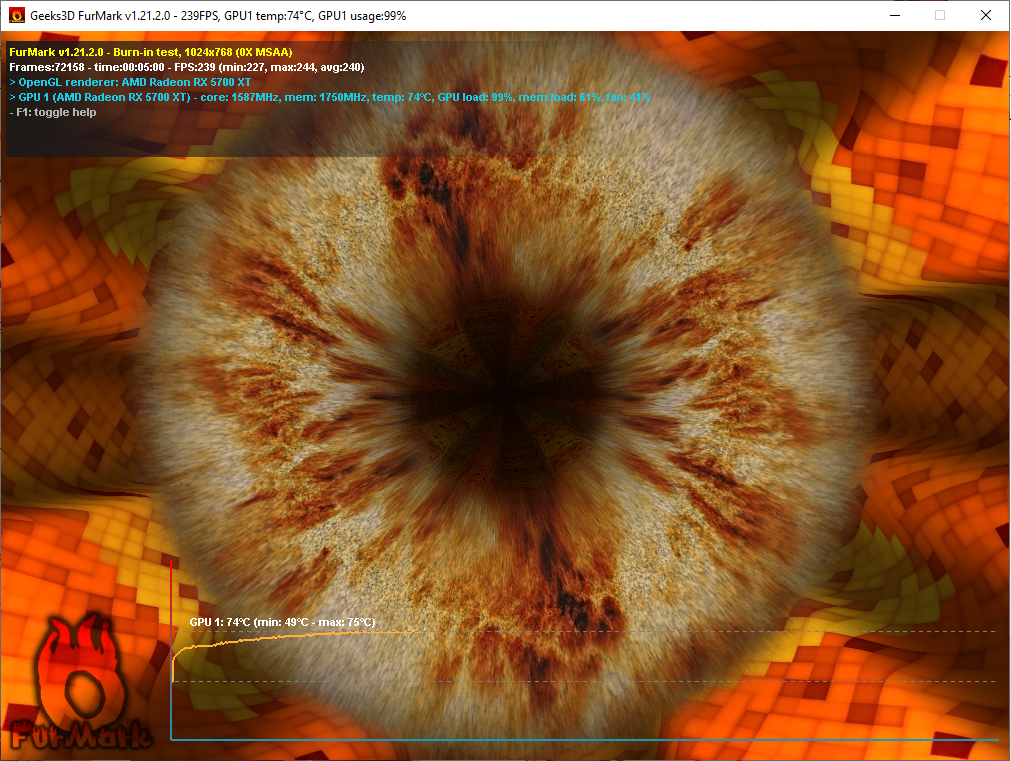

Ich habe jetzt einen GPU-Stresstest durchgeführt. -> hier die Ergebnisse. (Programm: FurMark)
Sieht unproblematisch aus, sogar gute Temps der GPU. Gibt es nichts zu kritteln. Wie sieht es denn damit aus, daß du den Speicher mal prüfst?
