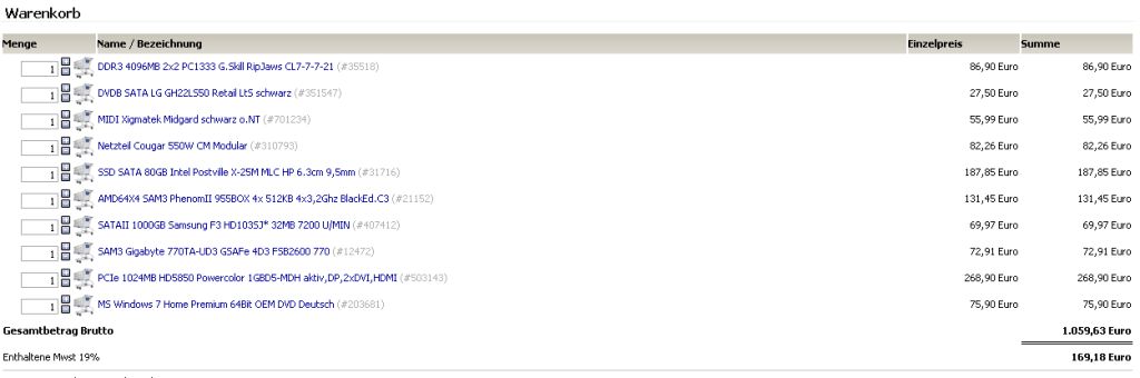

so hey das buget wurde ein bissle aufgestockt hier dass ergebniss siehe anhang noch irgendein verbesserungs vorschlag?
wenn nein würde mein freund sich den rechner dann so kaufen
die frage die ich noch han wie is der shop vv-computer kennt den einer? weil nur der hat alle teile auch auf lager
dann kann man den pc bei denen zusammenbauen lassen? oder soll ich das selber machen eigentlich kann ich fast alles nur mit den usb anschlüssen für vorne un so blick ich net so richtig aber des müsst ja in der bedienungsanleitung vom mainboard drinne stehen wo was hinmuss oder?
Edit: laut dieser news https://www.computerbase.de/news/grafikkarten/tsmc-40-nm-probleme-sind-behoben.26737/ müssten die grafikkarten doch jetzt in nächster zeit deutlch billiger werden also noch 1-2 wochen warten? sonst is die zusammenstellung ok oder?
