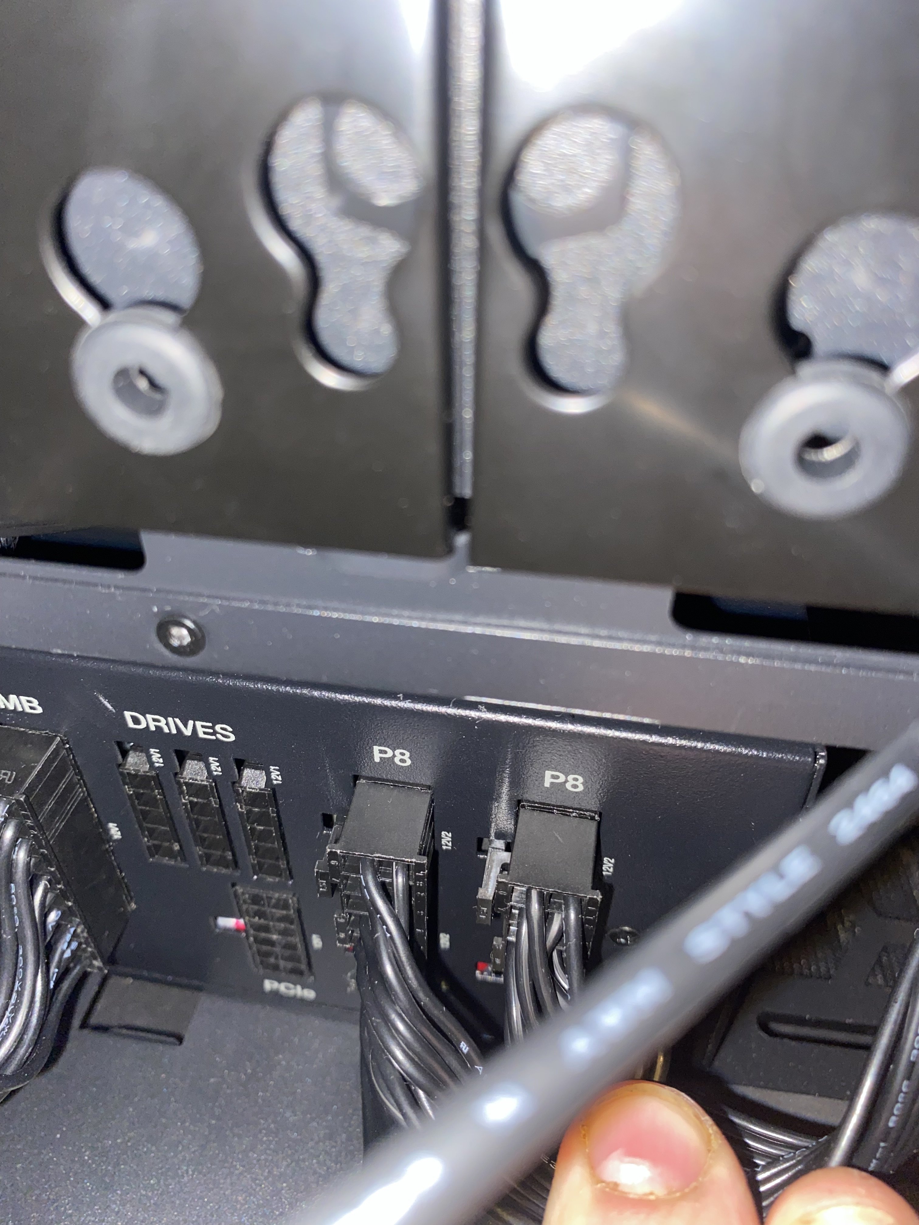

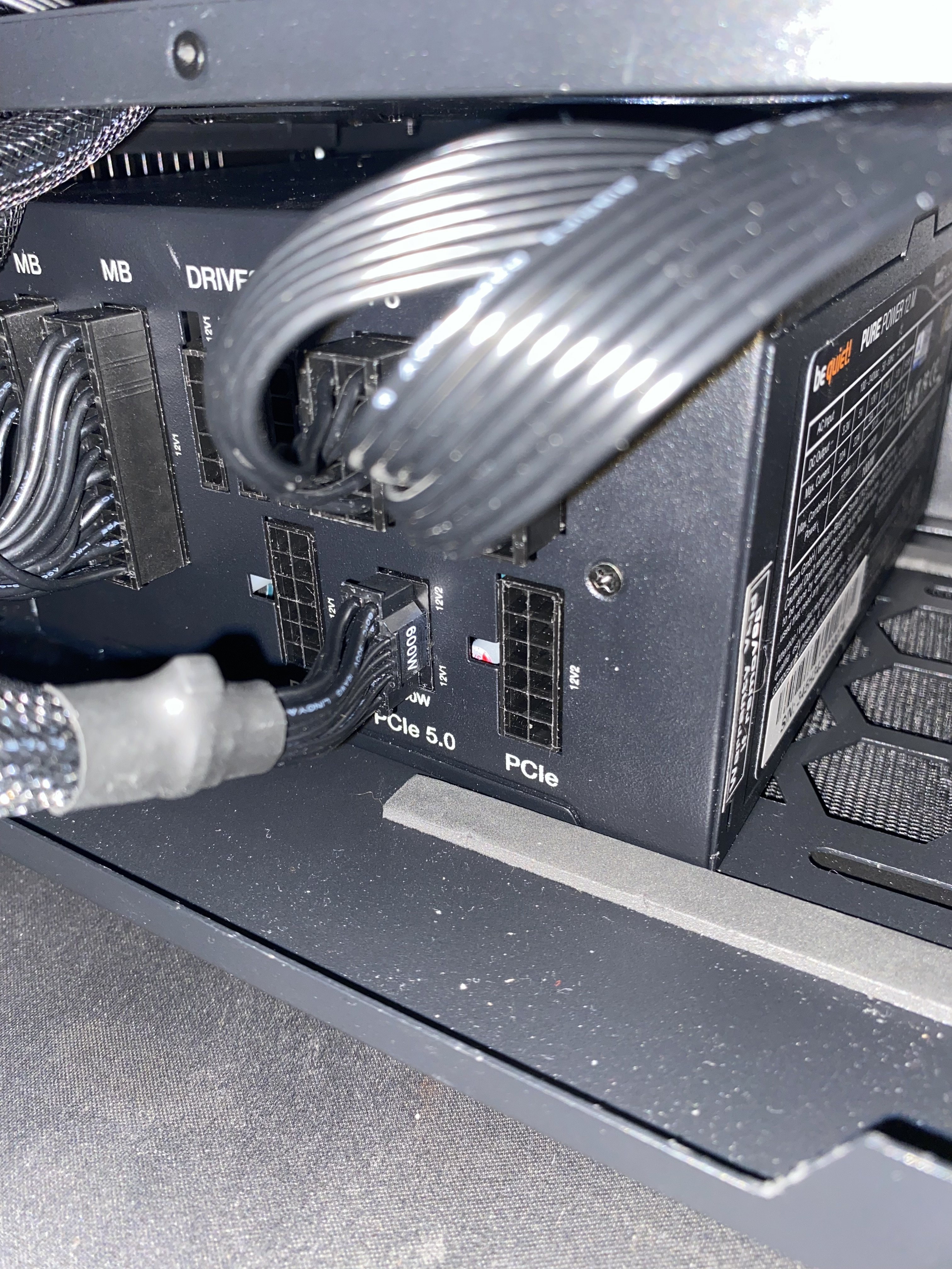

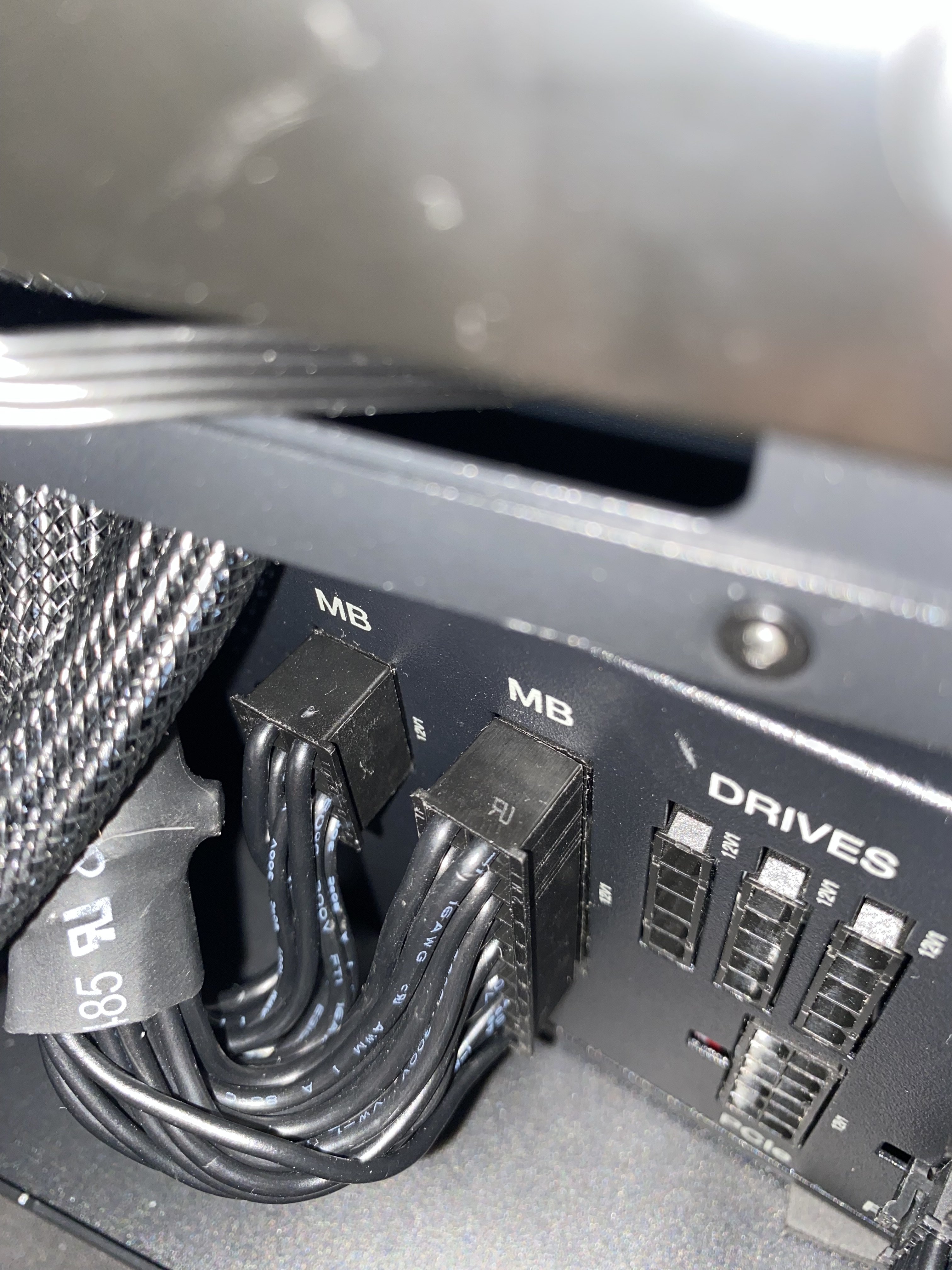

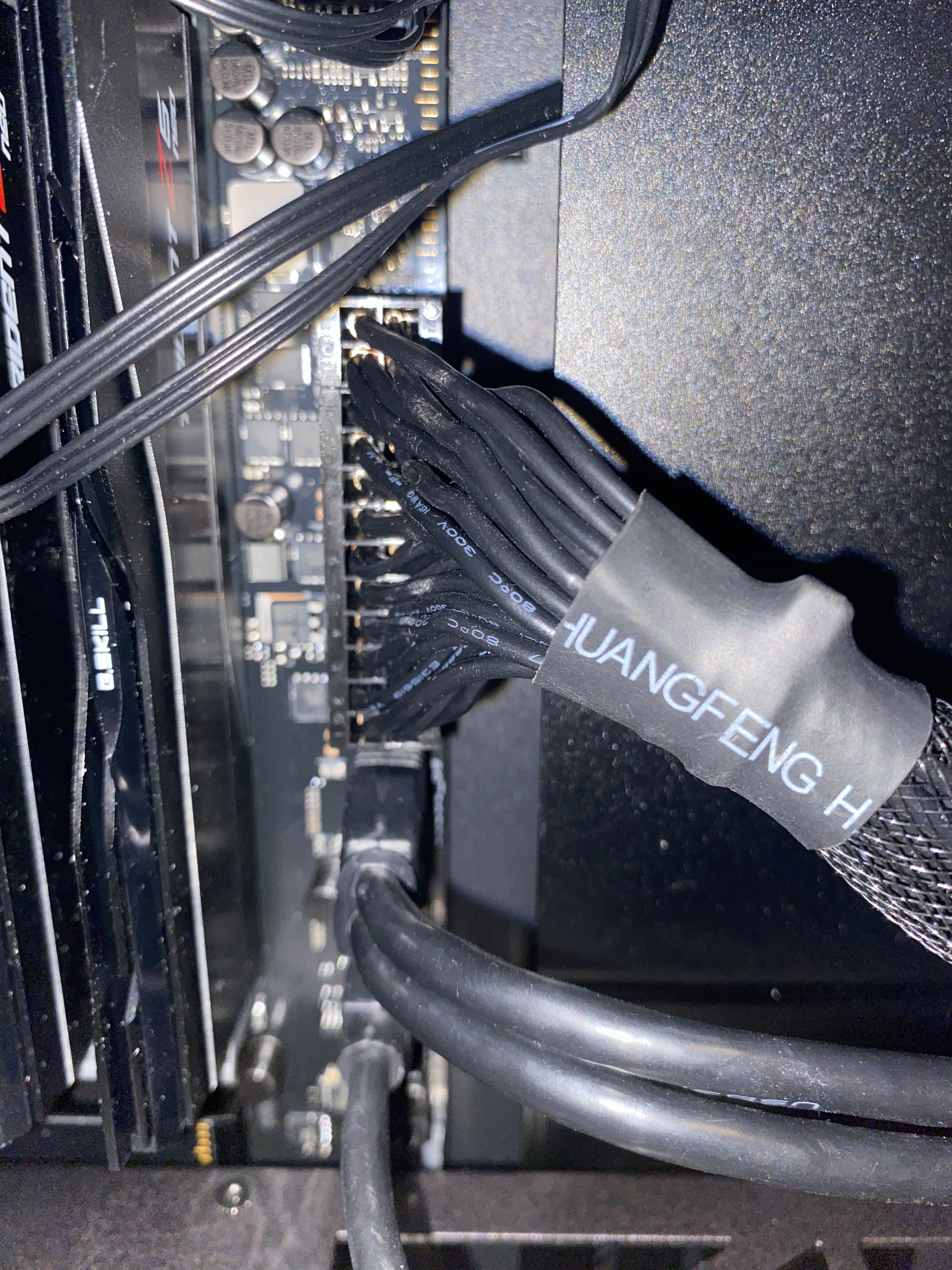

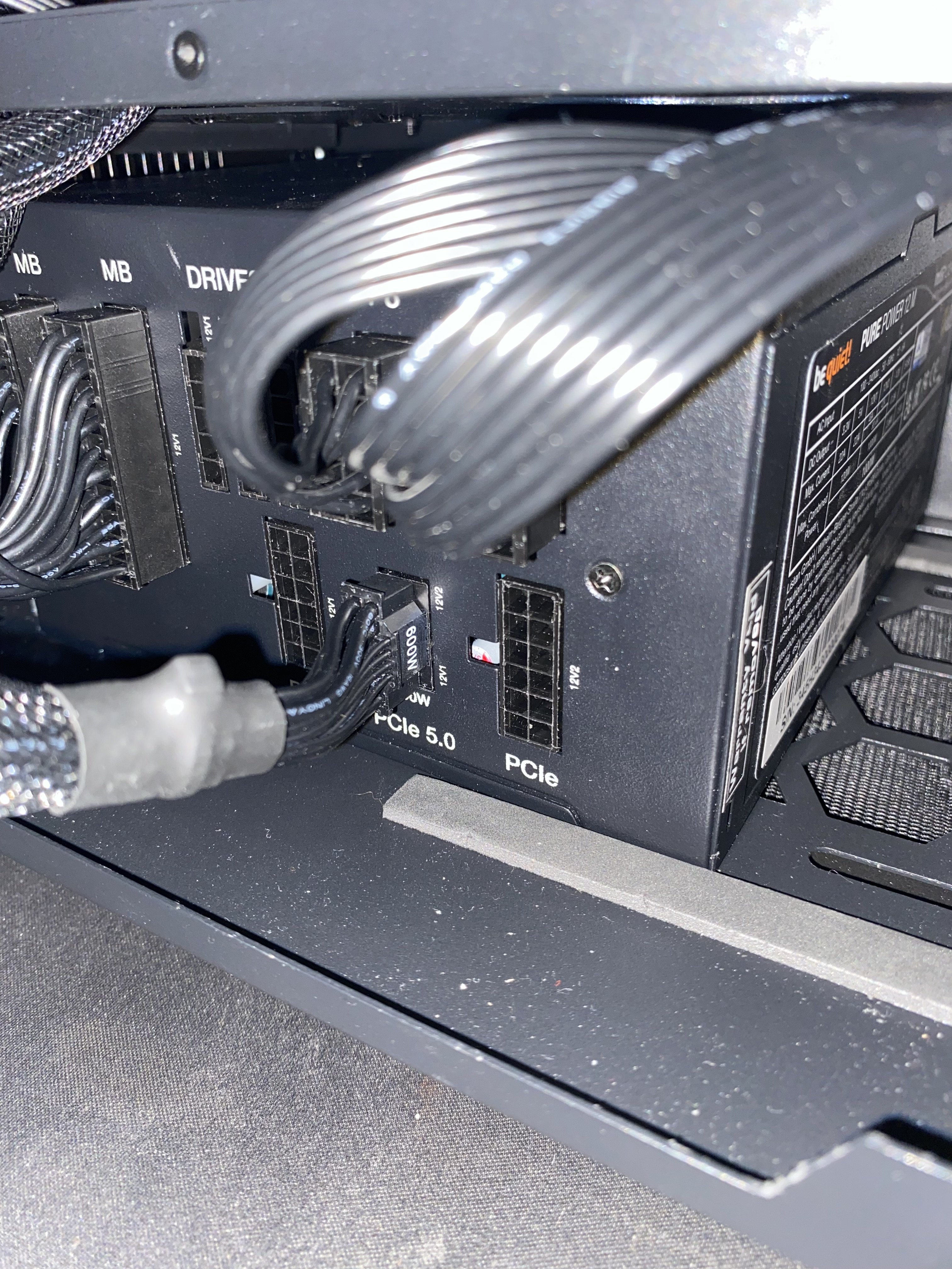

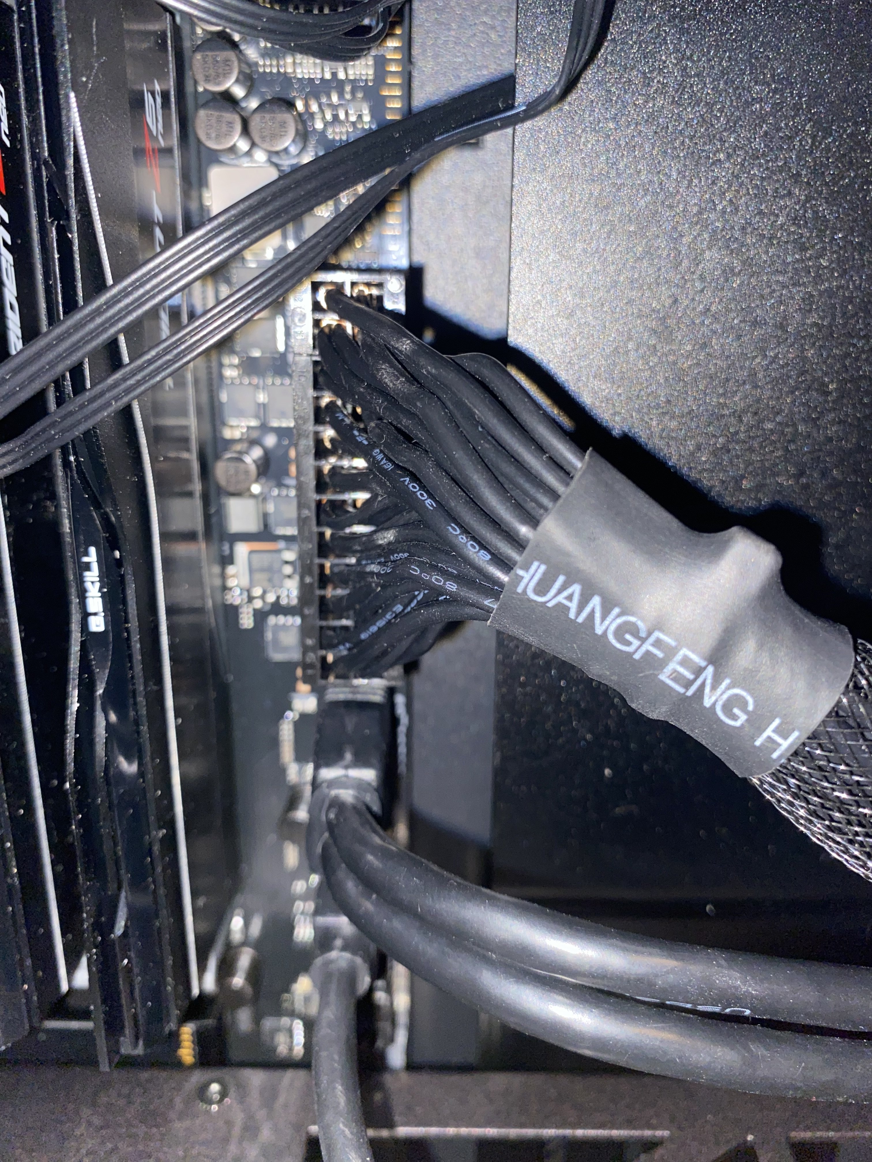

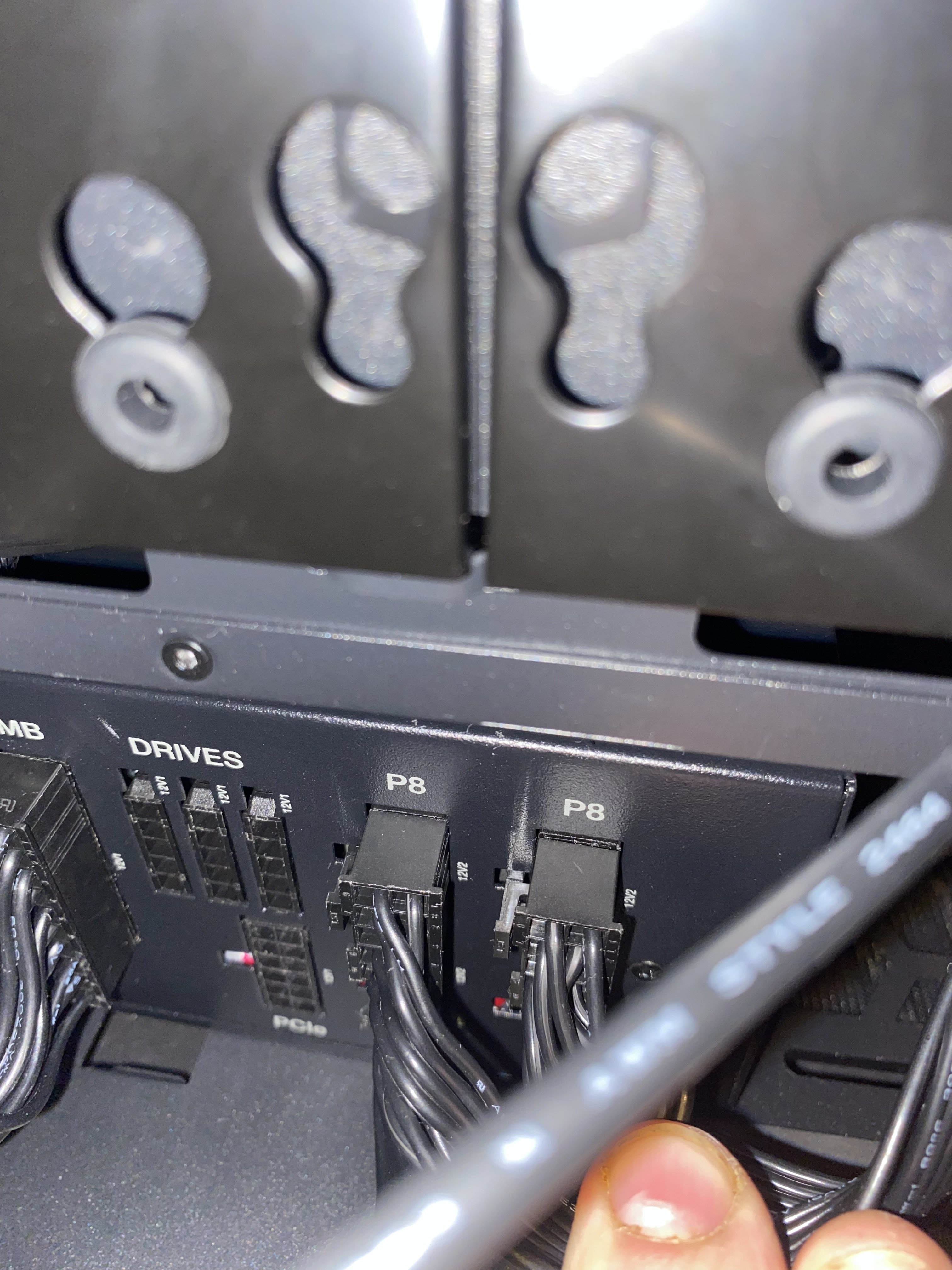

das 24Pin ATX Kabel ist ZWEITEILIG! Sind die wirklich korrekt im NT? Bilder vom NT bitte mal posten!

Notmybestday schrieb:
Habe alle Teile richtig angeschlossen und verkabelt (wurde von 2 anderen Personen bereits überprüft und bestätigt)

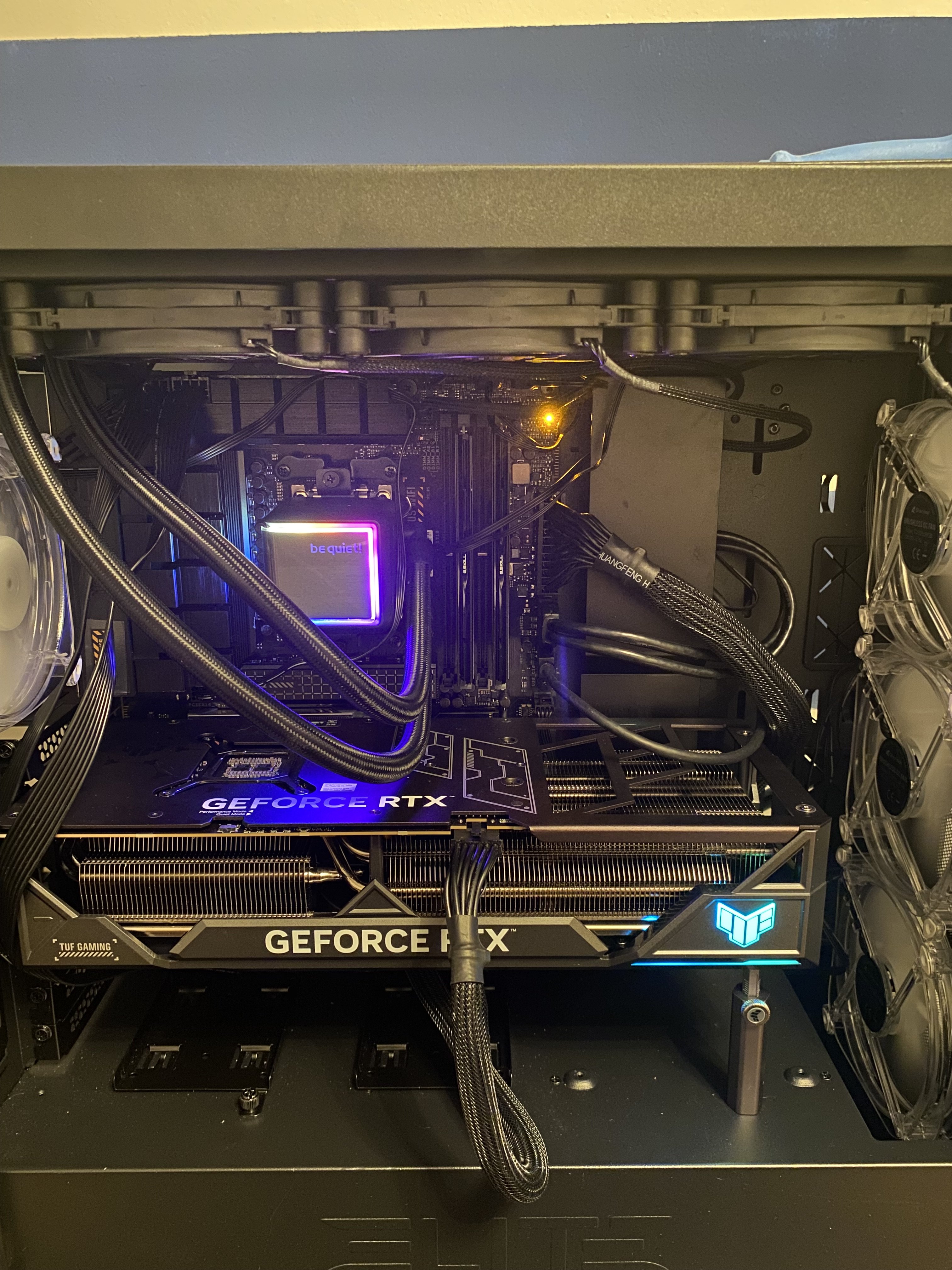

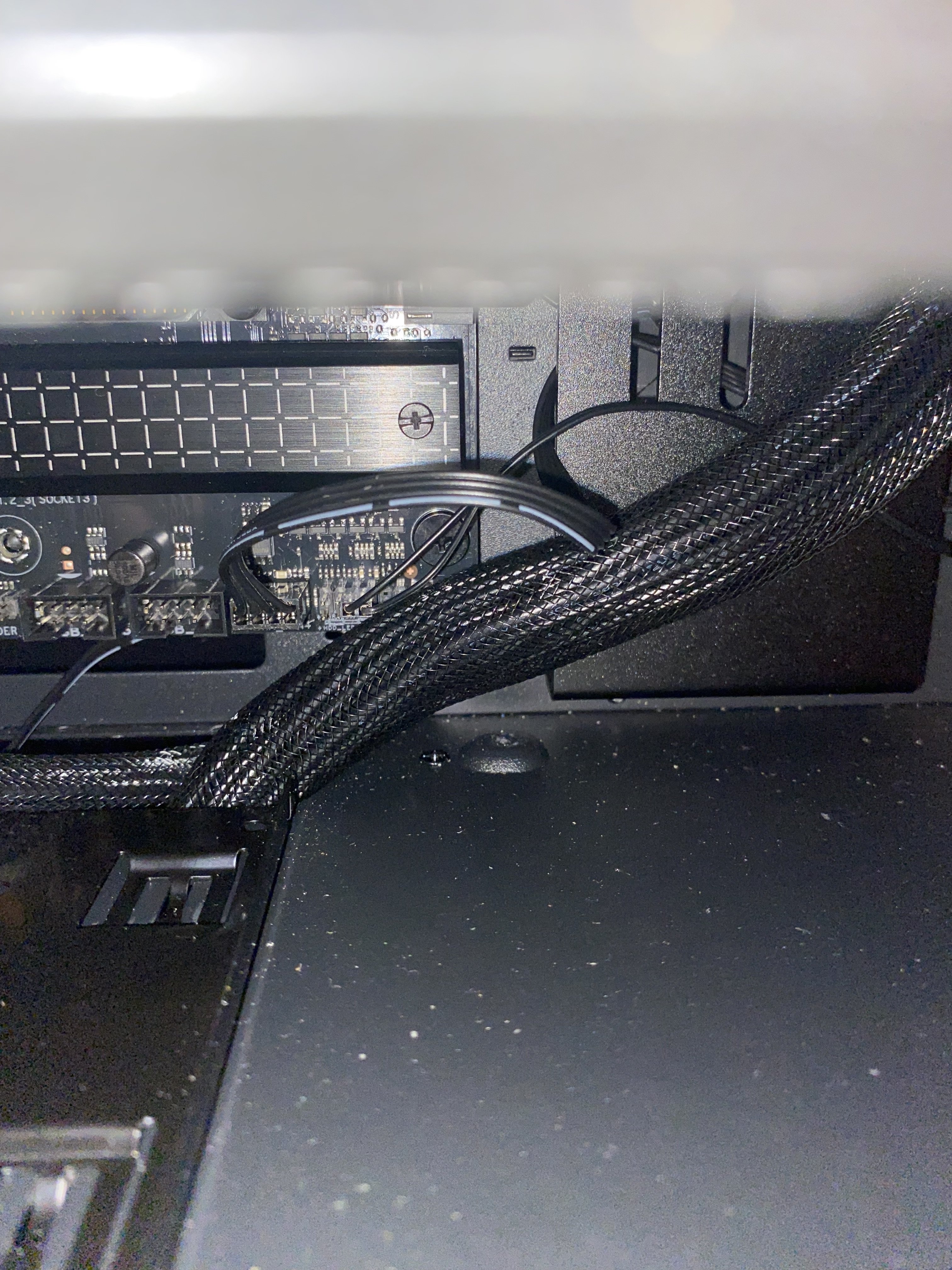

Dann lass da doch mal noch weitere Personen drübergucken: Bilder vom derzeitigen Innenleben mit allen Anschlüssen bitte.

Nach Anleitung des technischen Mitarbeiters von Alternate
Bilder folgen gerne- habe ehrlich gesagt nicht so schnell mit Antworten gerechnet 😅

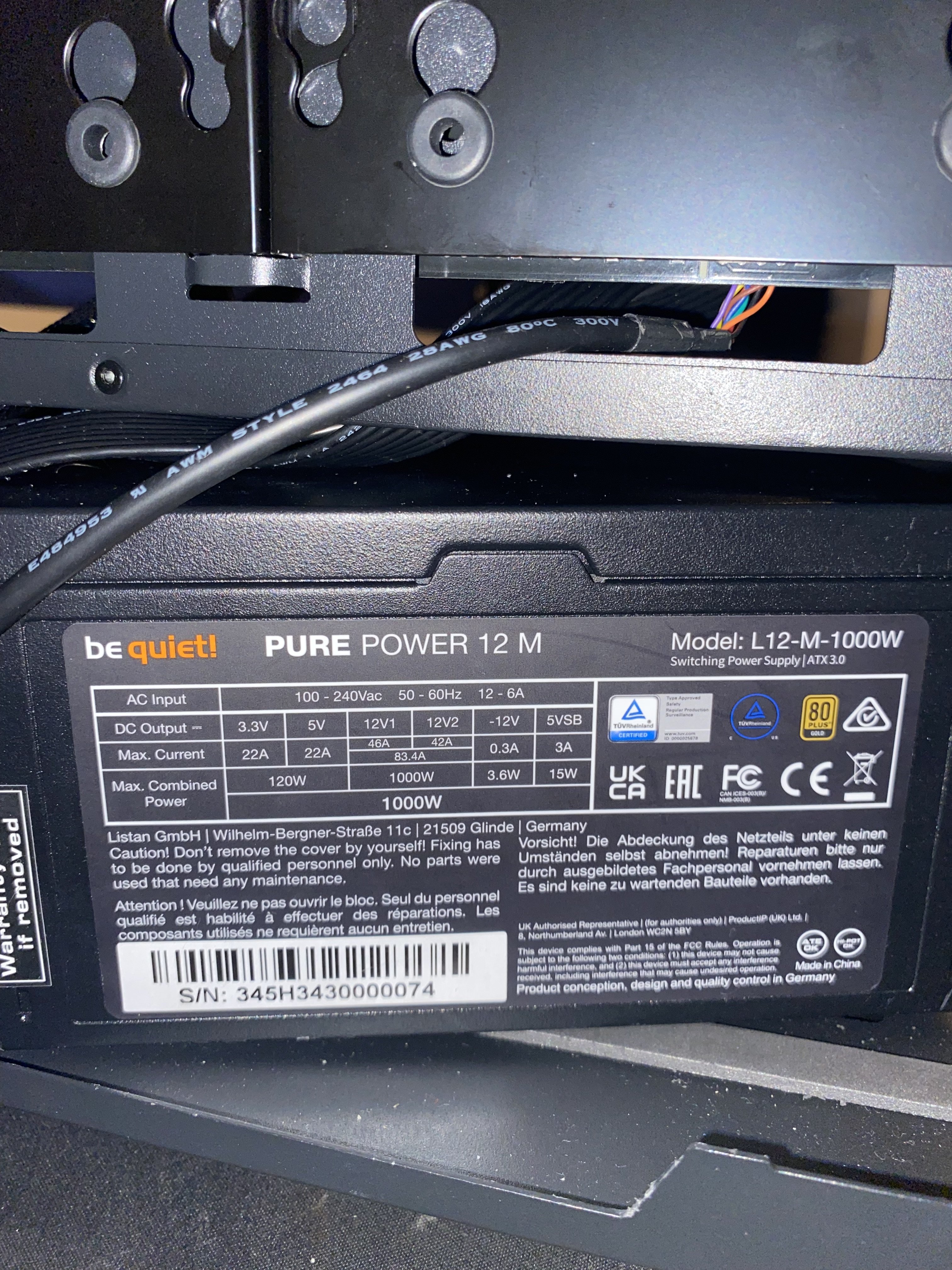

Fotos vom Zusammenbau inklusive Nahaufnahme Anschlüsse Netzteil könnte hier helfen.

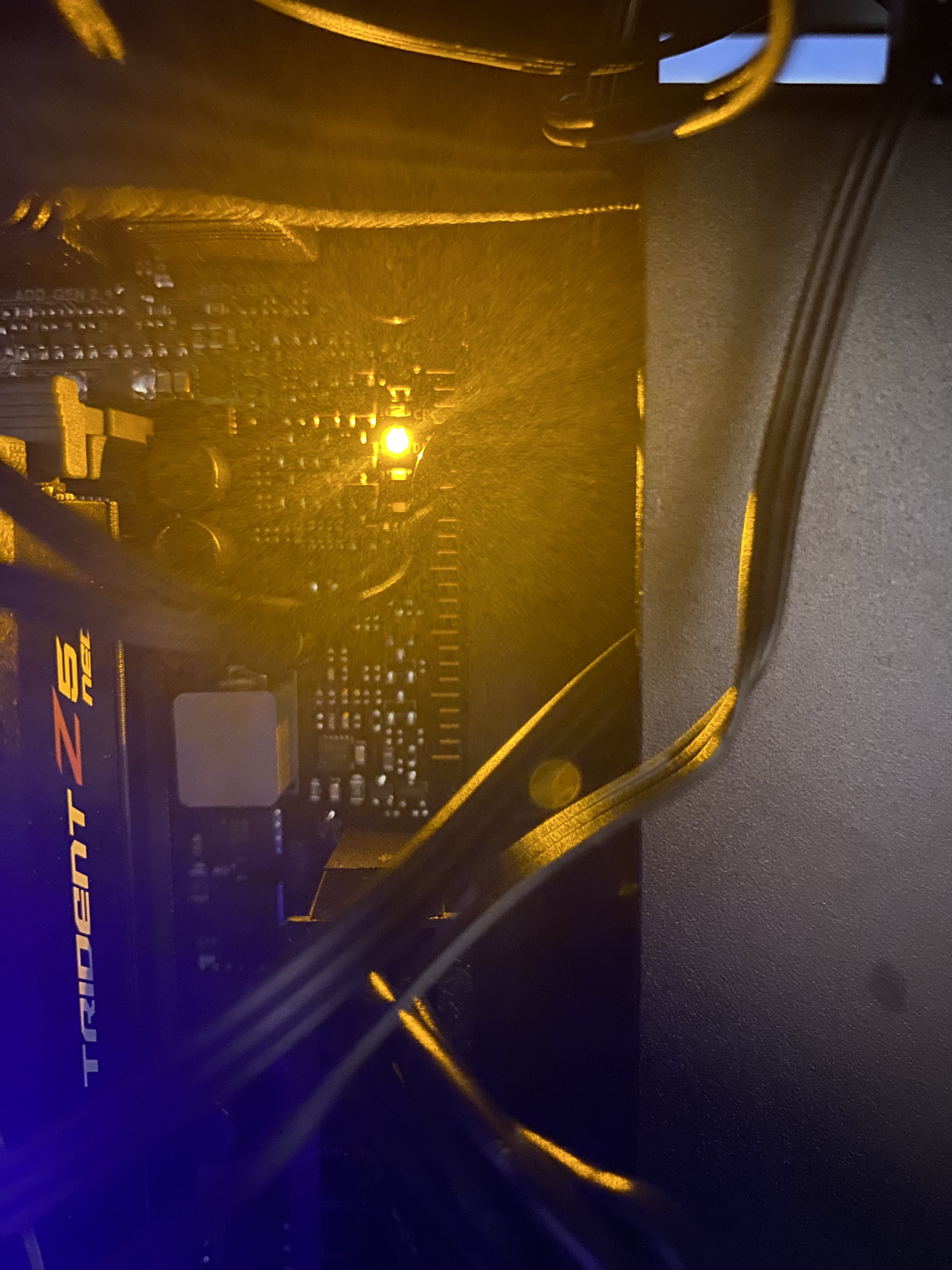

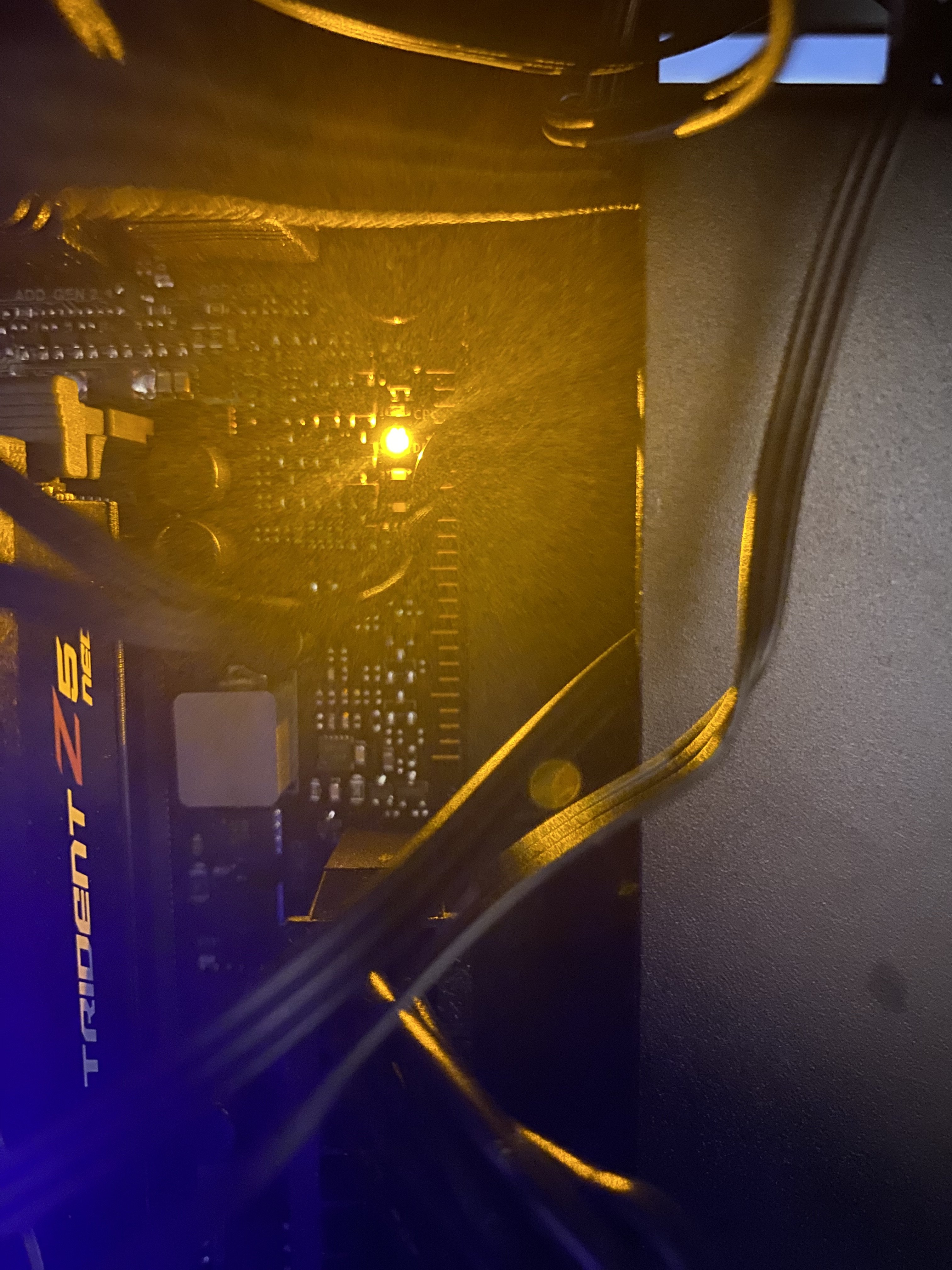

Das board hat Diagnose-LED - bei einem Problem abseits der Stromversorgung sollte da was leuchten
Welches Netzteil ist das genau? PP12M ?

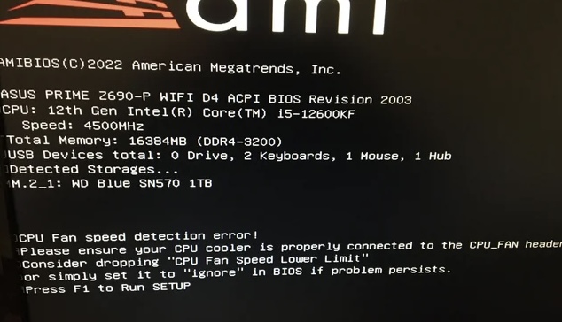

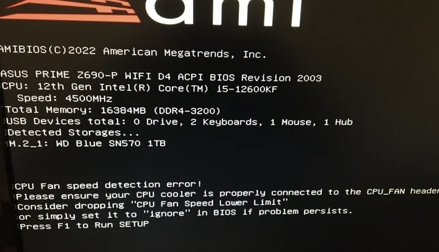

Auf einmal bekam ich beim starten die Fehlermeldung (Bild aus dem Internet)
Ich drückte f1 war also im bios und habe das leider falsch verstanden und dachte ich kann das einfach ignorieren also habe ich Save and exit gedrückt und seitdem funktioniert wieder gar nichts… kein booten kein Bild mehr
Die orangene led Leuchtete vorhin kurz orange dann weiß und dann grün und dann war ich im bios… jetzt leuchtet sie nur noch orange (dram)

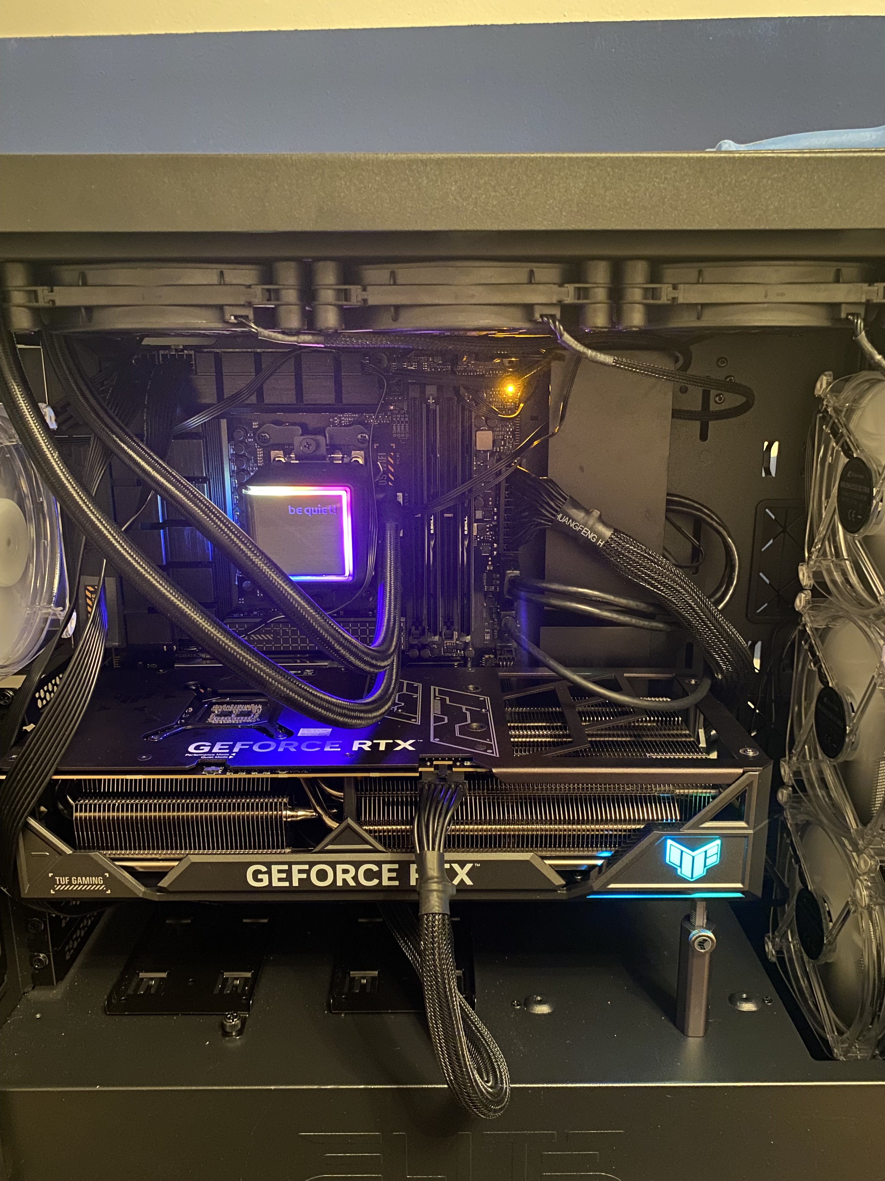

Firefly2023 schrieb:

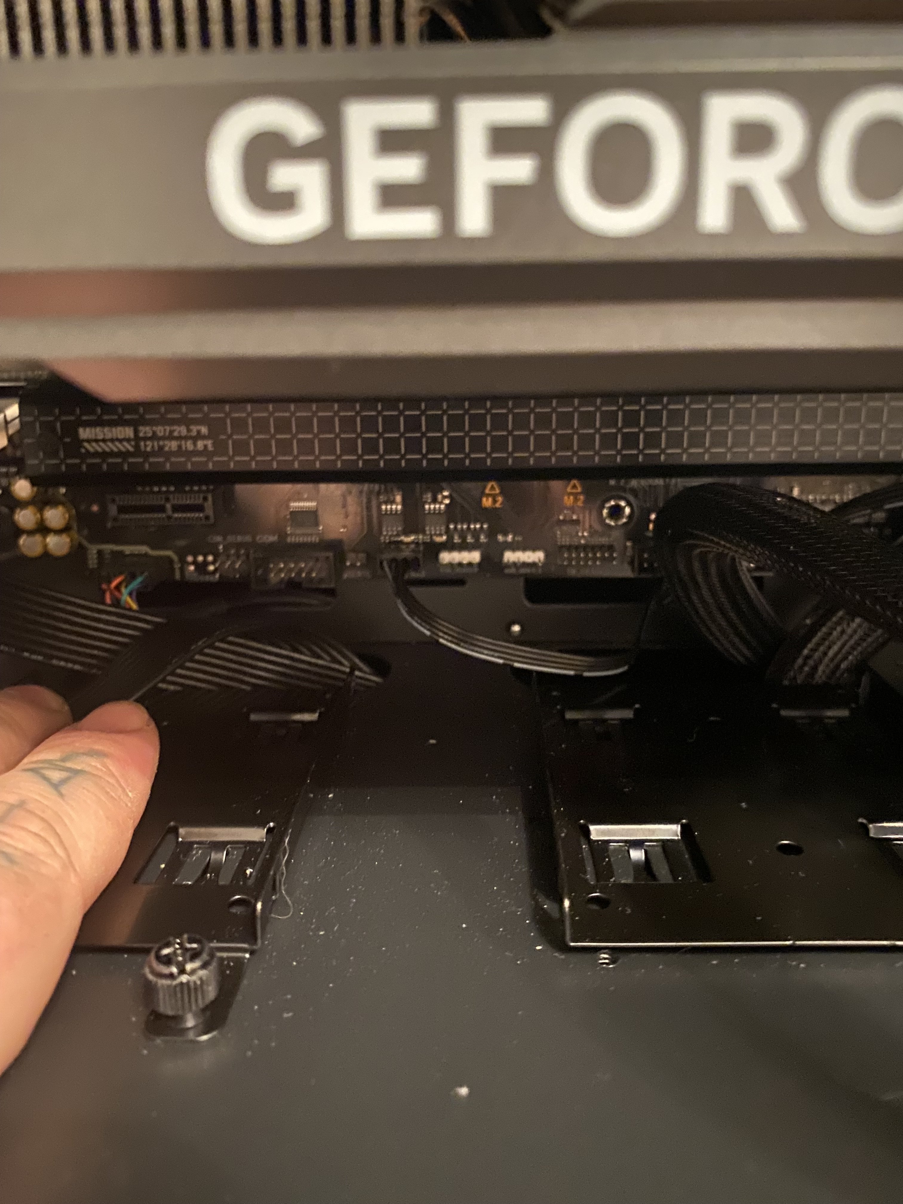

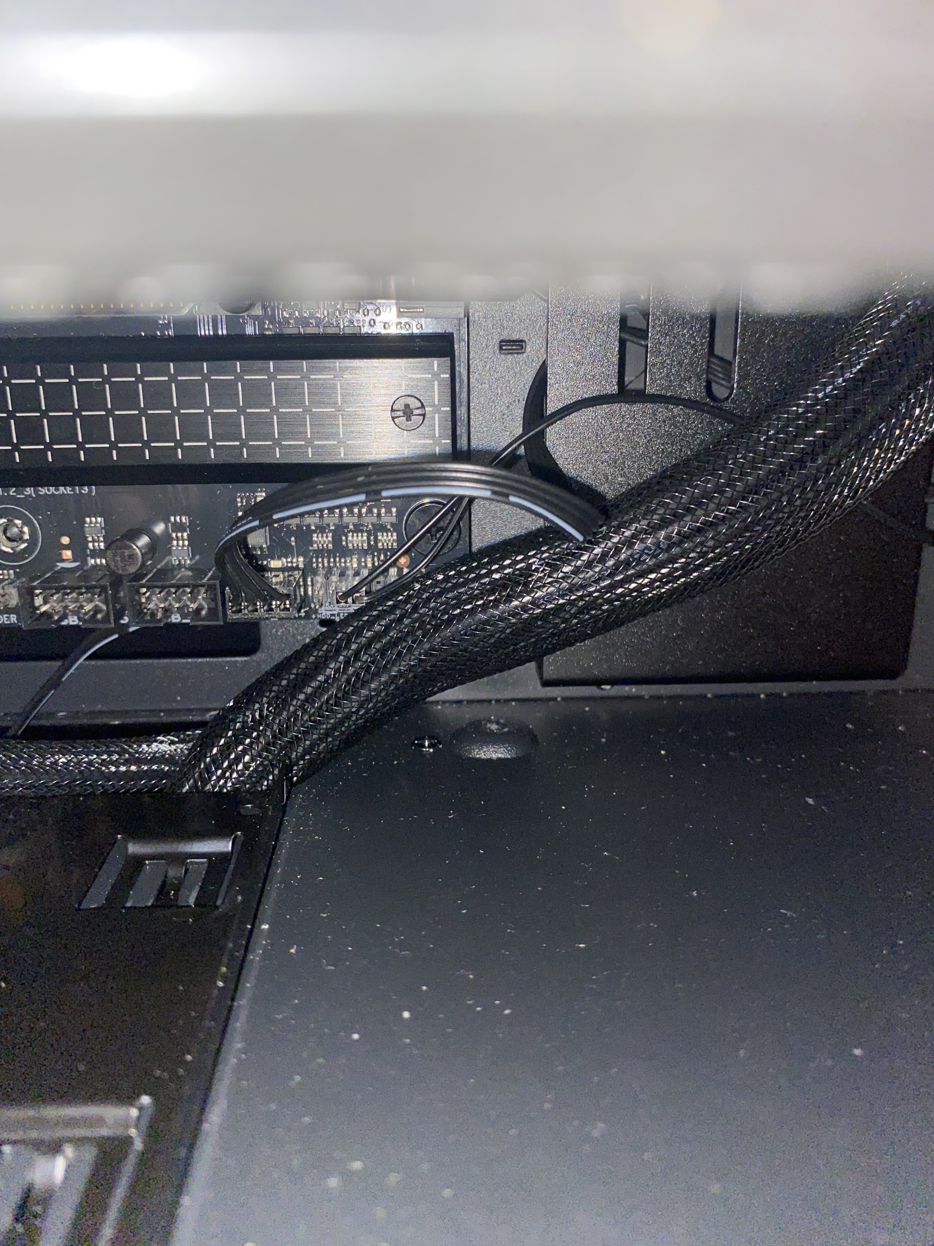

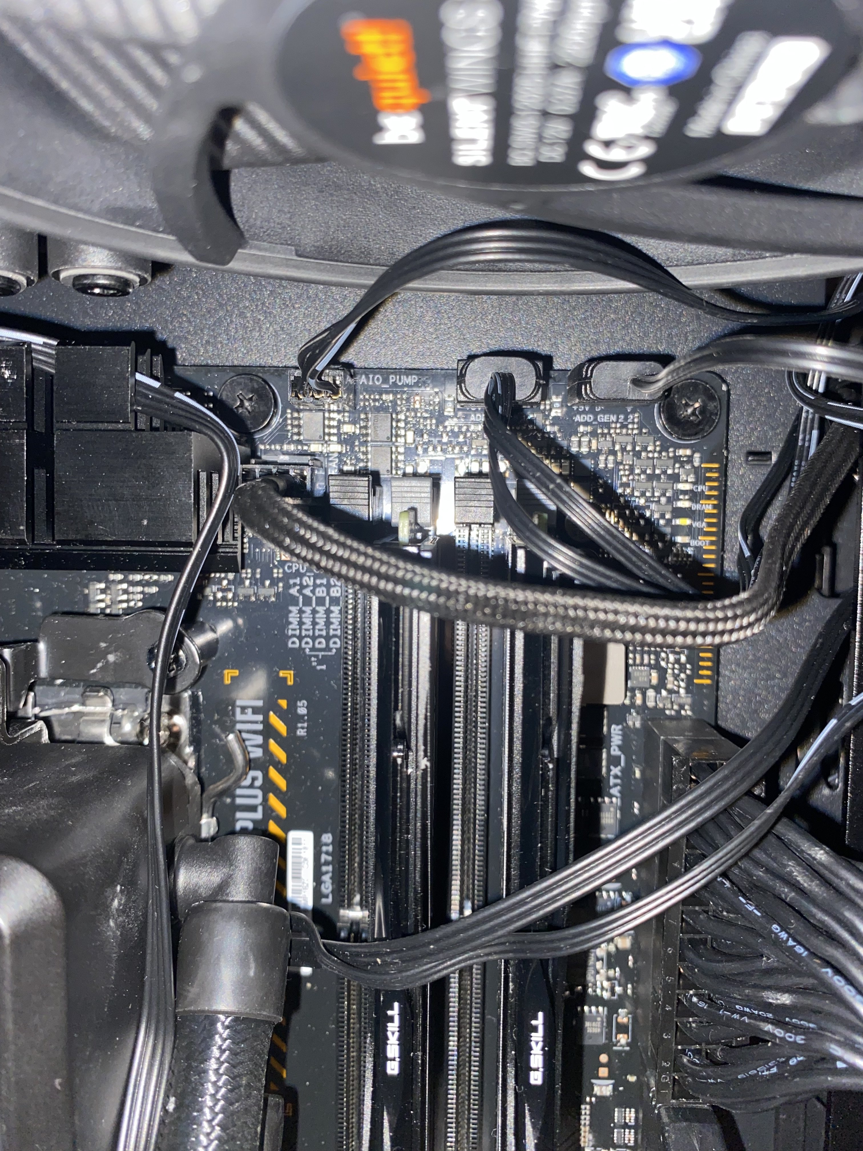

Abstandshalter korrekt? Und nochmal……Bild von den Anschlüssen vom Nt
Welche abstandshalter?
Die sorgen dafür, dass das Mainboard nicht direkt auf dem inneren Teil des Gehäuses aufliegt und verhindern damit Kurzschlüsse und ein eventuelles Grillen des Mainboards. Auf Bild 5 in #13 ist am linken Bildrand zu sehen, dass dort zumindest eine Befestigungsschraube für das Mainboard fehlt. Und dort sieht es auch so aus, als wenn kein Abstandshalter drunter wäre... falls das so ist, sollte das als erstes mal gefixt werden. Also das Mainboard mit ALLEN Schrauben befestigen und nur Abstandshalter da haben, wo auch Schrauben sind. Welches Gehäuse ist das?
sharkoon Elite Shark ca300t
Laut Anleitung sind da einschraubbare Abstandshalter dabei. Waren die vormontiert oder hast Du die eingeschraubt bzw. an das Mainboard angepasst?
