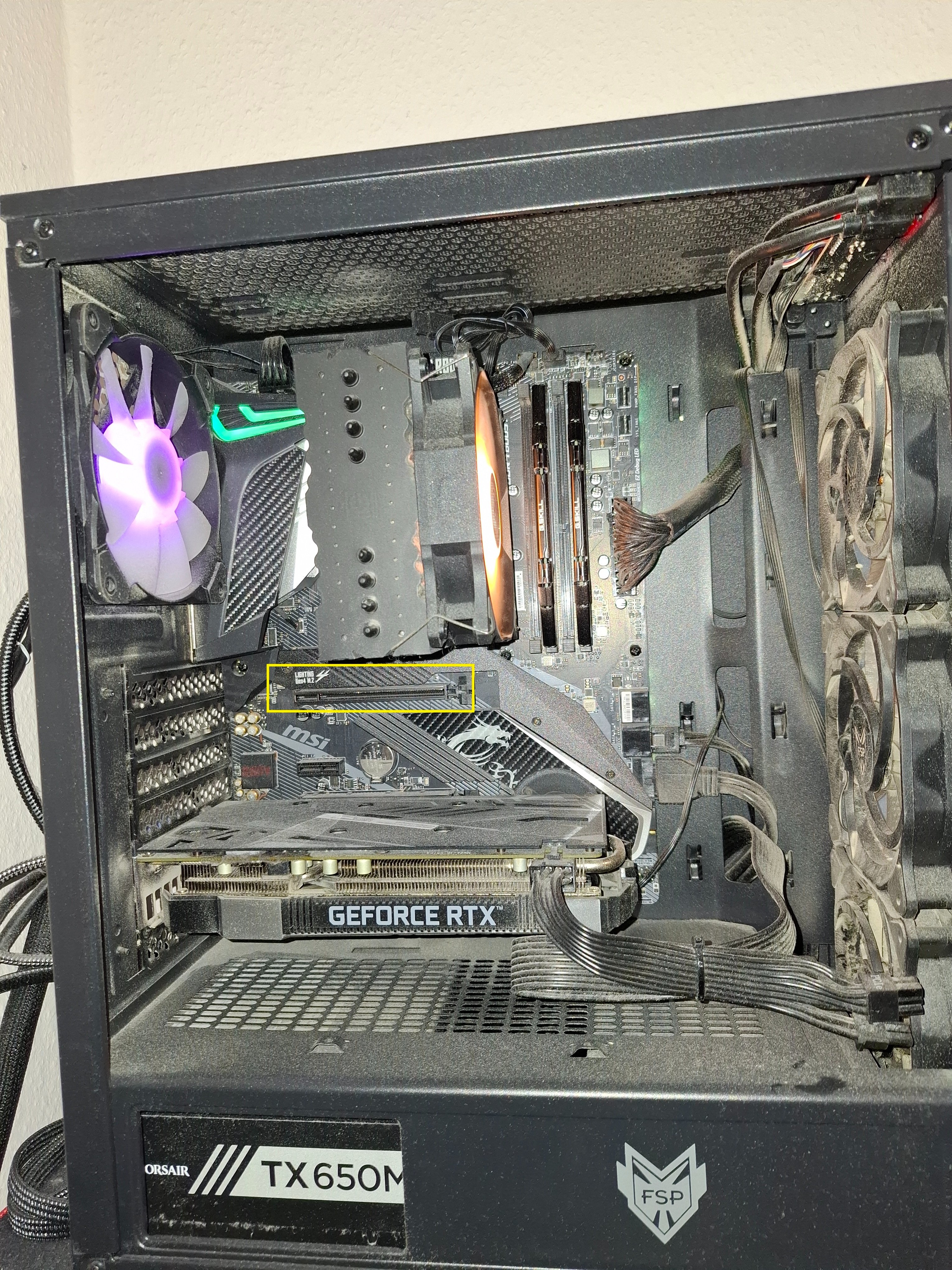

Heißt ich soll die Graka im gelbmarkierten Slot besser einbauen?
Die Grafikkarte läuft je nach Mainboard mit deutlich weniger Leistung im unteren Slot. Für GPU eigentlich immer den oberen nehmen.
Ja, wobei bevor du diesen innerhalb Deiner Markierung befindlichen Slot für M.2-SSDs zu baust, überlege dir, ob du nicht direkt auf die bspw. vorhin genannte Lexar NM790-SSD wechseln möchtest. Als Hauptplatte.
Diese würde unter dem Kühler verbaut werden.
Anschließend kommt dann die Grafikkarte in den markierten Slot.

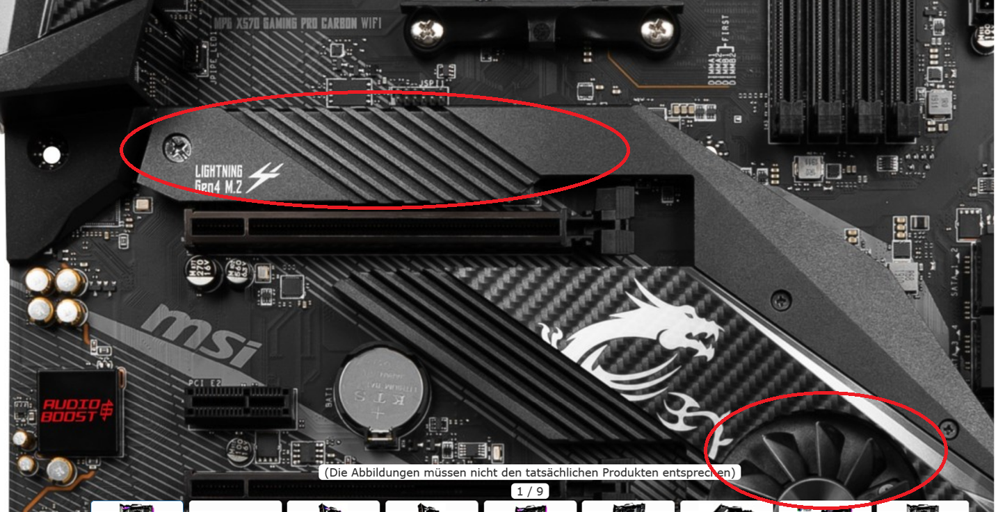

Jetzt, wo ich den alternativen Screenshot gezogen habe: Fehlt unten rechts auf dem Mainboard der Propeller auf deinem Mainboard? Ist der verschwunden?
Ja.
Der Propeller ist da, der war nur nicht zu sehen, weil die Grafikkarte da drüber lag. Hab die Grafikkarte nun in den oberen Slot gepackt.
Der Propeller dreht sich nicht. Ist das richtig, soll das so?^^
Last zu erzeugen ist hier so eine Sache, hier geht es ja um den Chipsatz, nicht um GPU oder CPU, sprich auch in Spielen erhöht sich diese nicht zwingend.

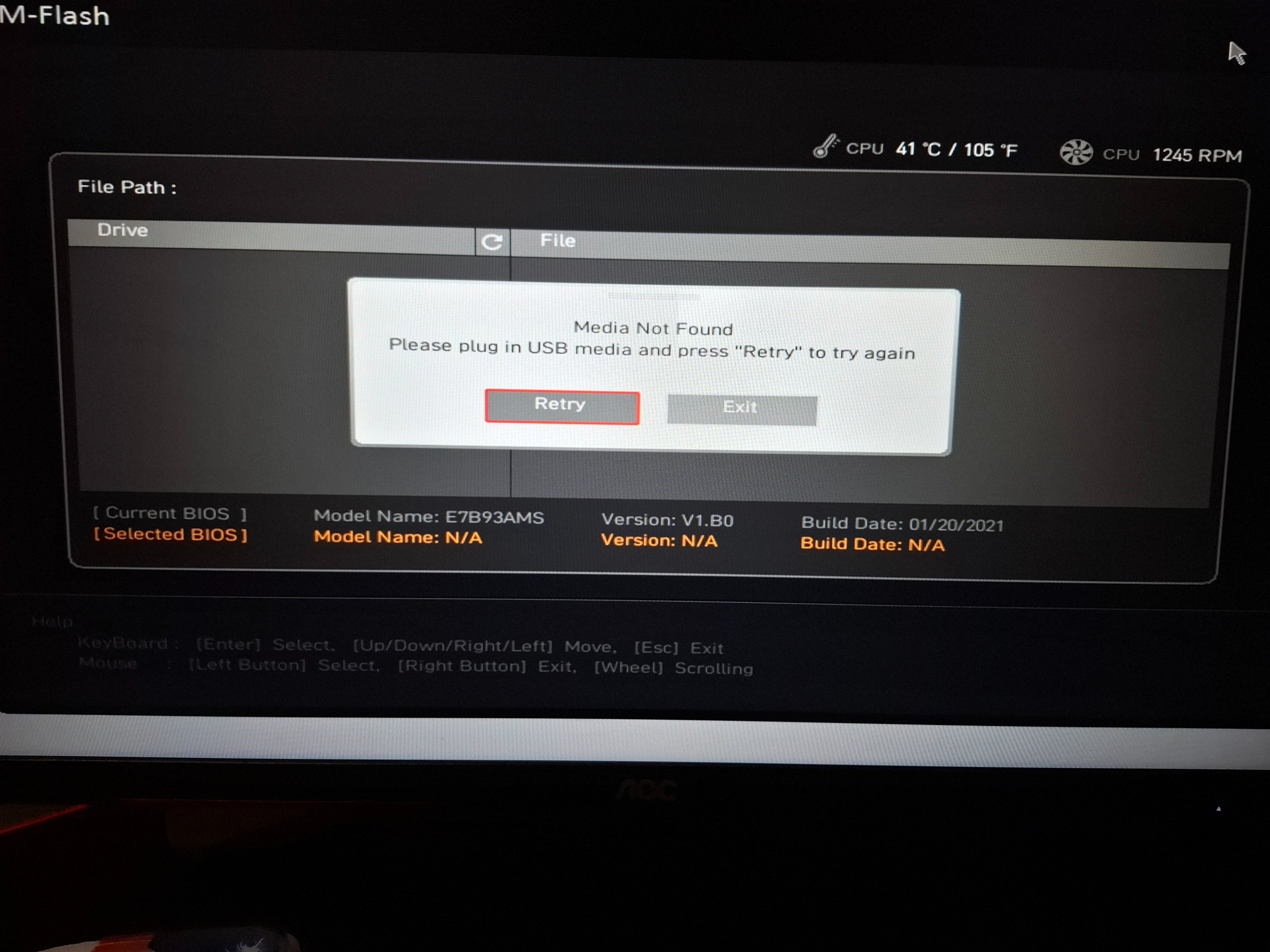

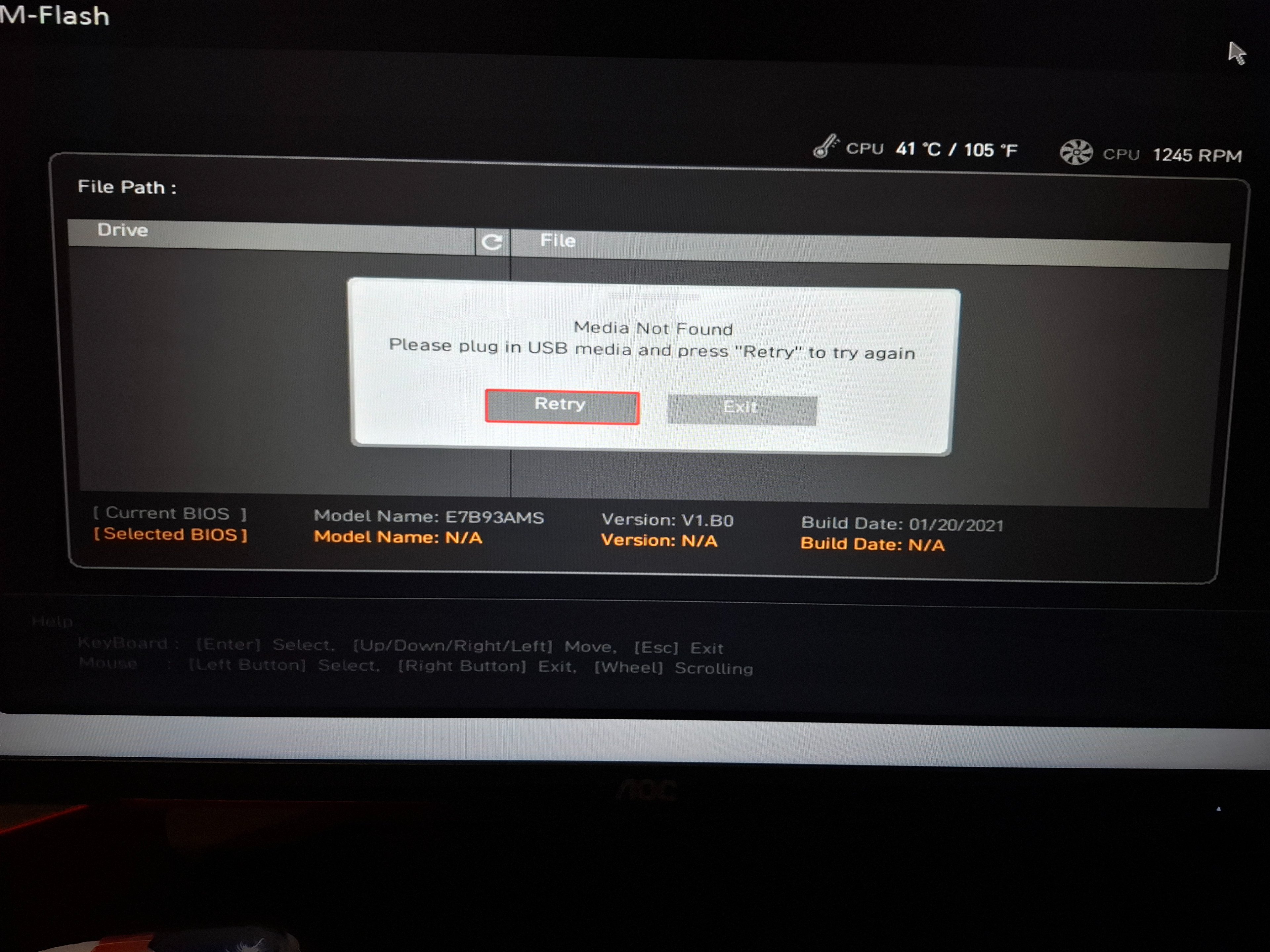

Nach ewigen Hin und Her probieren hat es nicht funktioniert. Meiner Meinung nach habe alle Schritte beachtet. Wenn ich im M-Flash bin dann sagt mir mein PC aber sofort "Media Not Found Please plug in USB media and press "Retry" to try again" andere Option habe ich gar nicht. Nicht mal meine SSD/Festplatte wird mir aufgelistet.
Werde mir wohl fix ein USB-Stick von Amazon liefern lassen (sollte morgen dann da sein), weil das mit der Geduld ist so eine Sache :D

Schade, vlt. geht das Flashen direkt von der Platte ja dann erst nach einem BIOS-Update (also mit einer neueren Version) oder so, ich weiß nicht... Jaa... o.O
