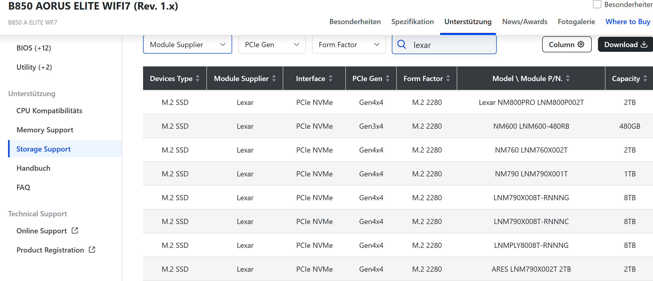

Kleines Update. Nach wie vor läuft der Rechner. Auch wenn der Zustand vielleicht nichts mit dem Datenträger zu tun hat. Kann es sein das die 2TB von Lexar mit dem Board nicht unterstützt werden?
Sehe hier nur ARES LNM790 mit 2TB und keine 2TB mit dem Namen NM790 beginnend.

Selbst wenn sie nicht unterstützt werden würde, so kommst du dennoch ins BIOS.algore87 schrieb:Kann es sein das die 2TB von Lexar mit dem Board nicht unterstützt werden?
