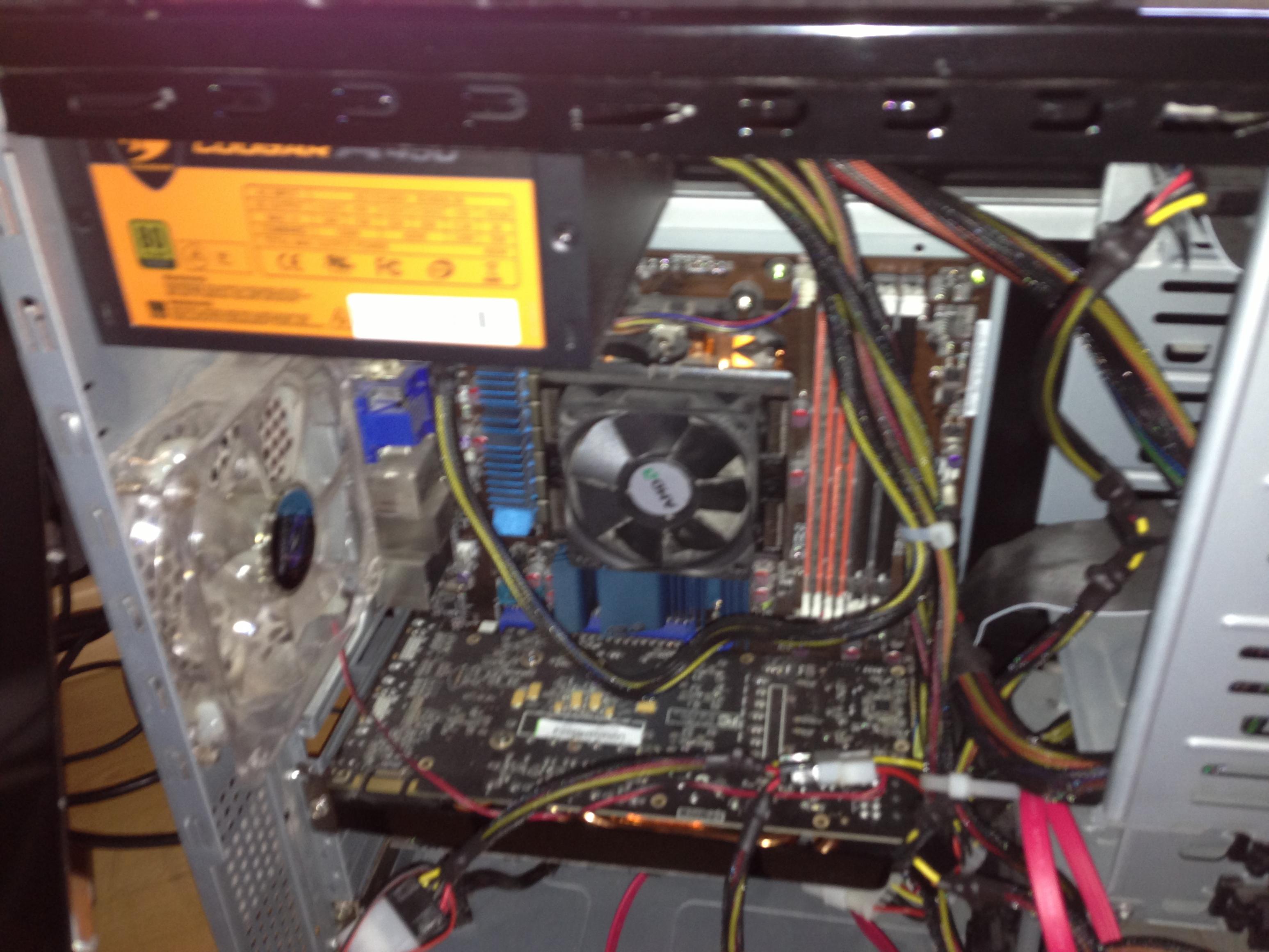

Moin, hier mal ein Bild zum Kühler. (Der schwarze in der Mitte) IMG_0059.jpg
Dieser Lüfter muss dringend ausgetauscht werden da er so Laut wie ein Flughafen ist (liegt nicht am Staub ist auch schon getestet, ist wohl einfach veraltet).. Bitte um Ratschlag welchen ich da holen soll.. außerdem habe ich keinen Schimmer vom einbau.. :/

Hi,
- willst du nur den Lüfter (das schwarze in der Mitte) oder den ganzen Kühler inkl. Lüfter tauschen?
- welcher Kühler ist drauf (sieht nach boxed aus)?
- welcher Prozessor/Sockel?
- bei neuen Kühler: welches Gehäuse ist vorhanden (wg. möglicher Höhe des Kühlers)?

Gehäuse besitze ich dieses hier.
AMD Phenom(tm) II X4 955 Processor 3.21 GHz
4GB Arbeitsspeicher
64 Bit-Betriebssystem
ACPI x64-based PC
NVIDIA GeForce GTX 560
Cougar A450
Hauptplatine: ASUSTeK Computer INC. M4A78T-E Rev 1.xx (Seriennummer: MS1C96B05700402)

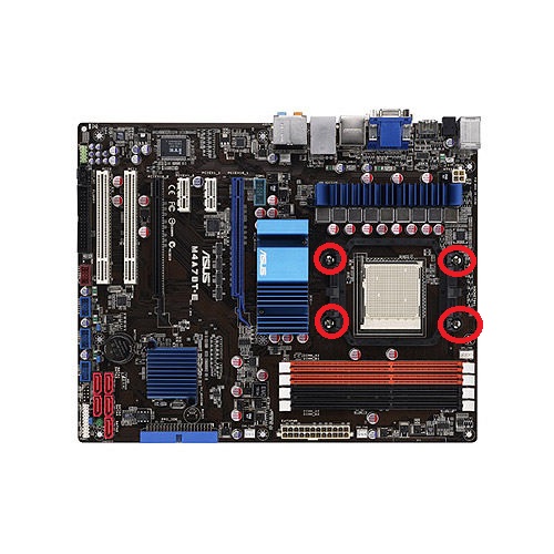

DICKES PROBLEM!!! DER ALPENFÖHN PASST VON DER VERSCHRAUBUNG HER MIT DER BEFESTIGUNG GARNICHT AUF MEIN MAINBOARD WELCHES OBEN ANGEGEBEN IST??? ôo
das schwarze Plastikteil um den sockel hast du abgebaut?
durch diese löcher wird er nachher auch festgeschraubt
