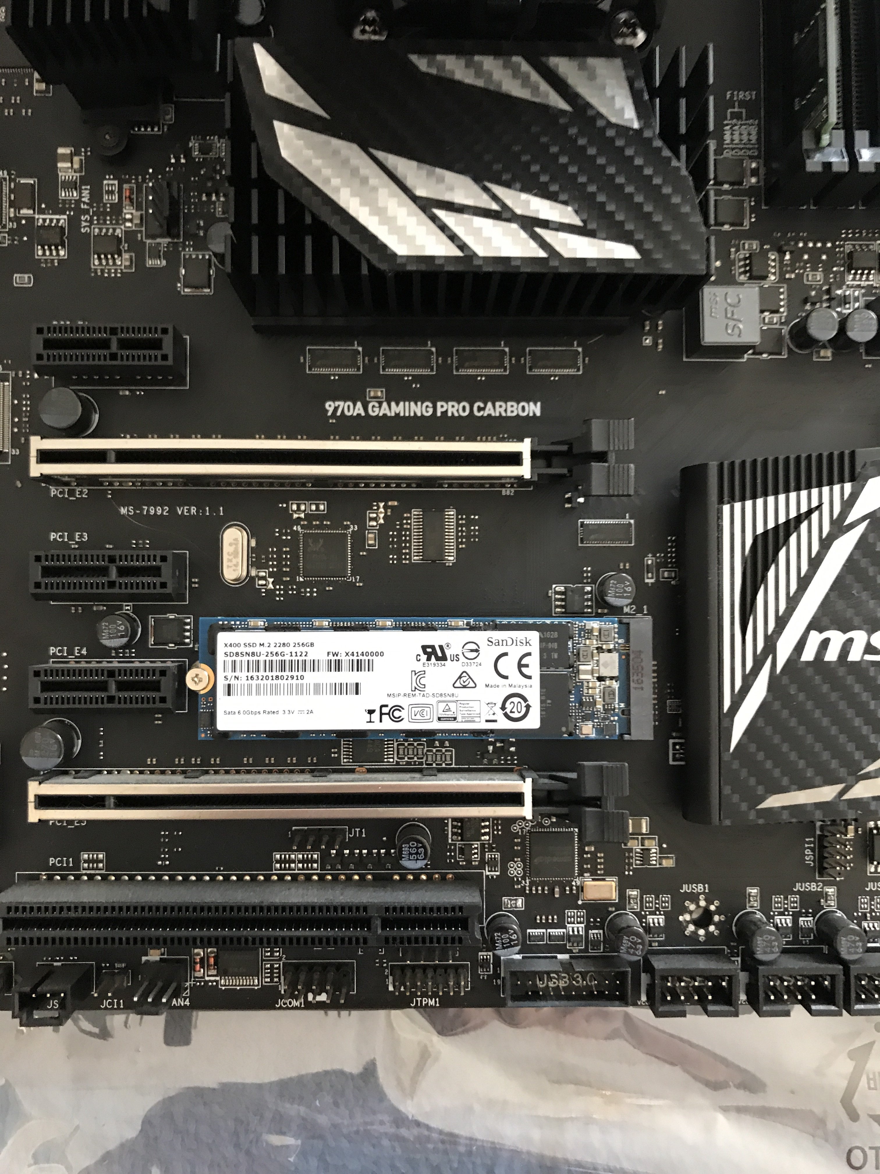

Davor hatte ich ein amd fx8350 und al mb 970A Gaming Pro Carbon
Als ssd benutze ich sandisk x400 256gb

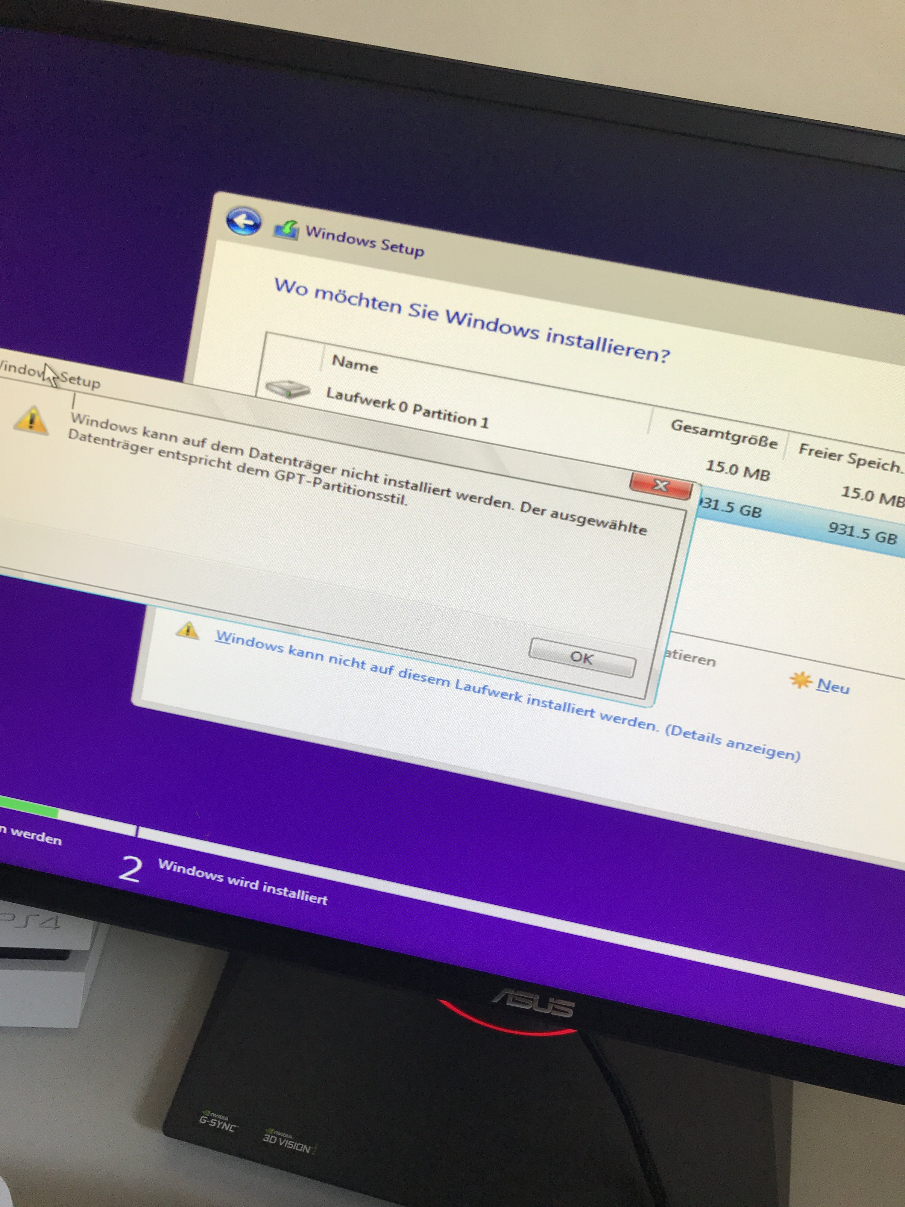

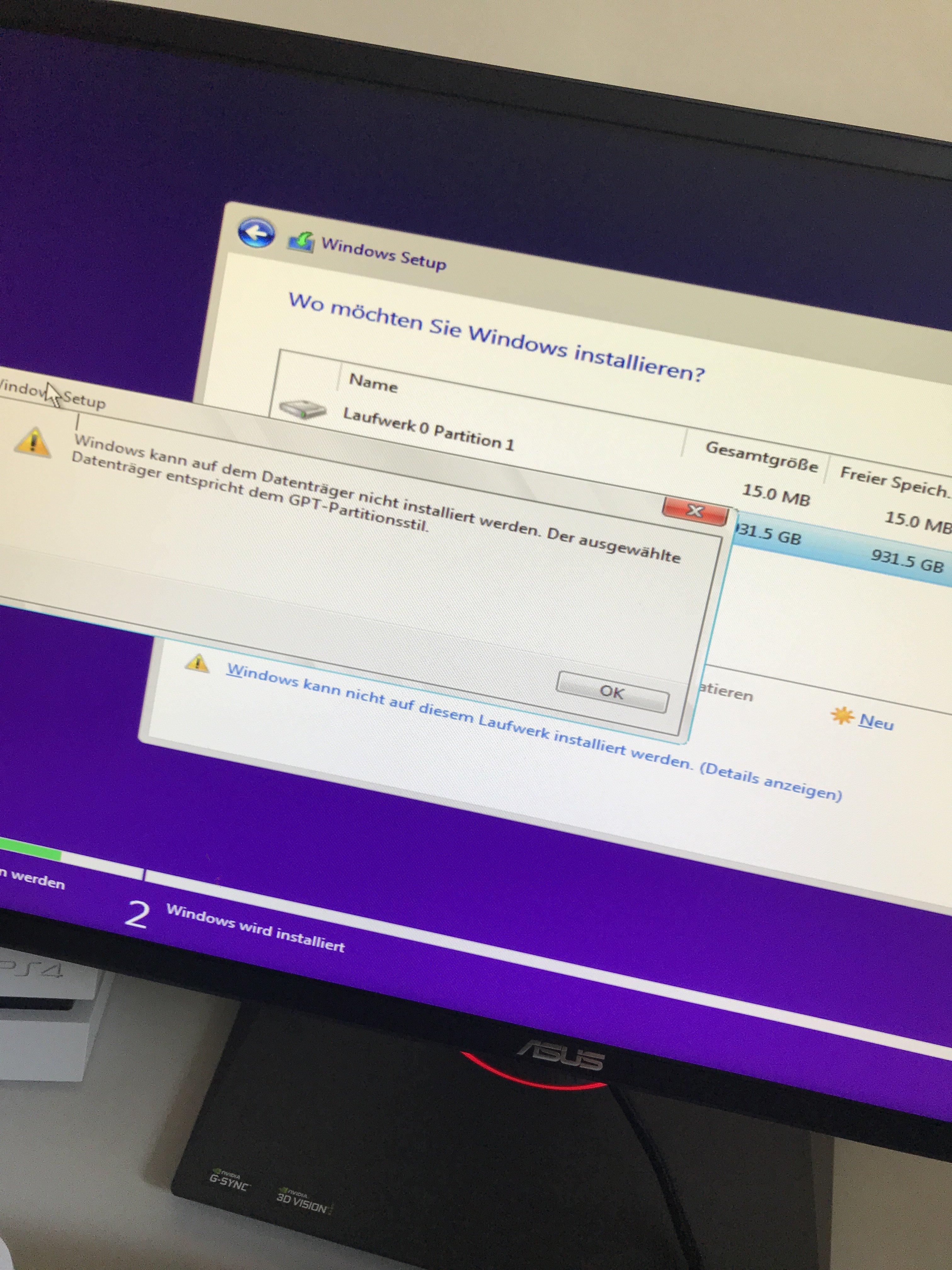

Ja das ist mir bewusst ich habe ja über Medien Creation Tool das Betriebssystem auf ein usb Stick draufgeladen. Ich habe es vorhin Probiert Windows auf die hdd zu installieren aber ist immer mit dieser Fehler Meldung gescheitert: Daten Träger entspricht dem GPT partitionsstil
Schau mal genau: War der Fehler vielleicht: "Datenträger entspricht NICHT dem GPT Partitionsstil"? Das würde Sinn machen. Dann musst Du ihn mit einem Partitionstool mit GPT initialisieren. Dabei gehen aber alle Daten verloren! Diese also gegebenenfalls vorher woanders hin sichern.
So sieht die Fehlermeldung aus
Installier Win10 von der Original-DVD und zieh die Updates übers Internet.
Bei meinem Bruder hatte ich auch vorher mit dem Creation Tool ein Medium erstellt und musste nach Board-Wechsel doch alles normal installieren.
Das funktioniert anscheinend nur vernünftig, wenn die Hardware nicht getauscht wird.
Edit:
Lösche die erste Partition.
Dummheit tut weh...
Danke an alle hilfreichen Kommentare
Problem ist gelöst .. 😹
