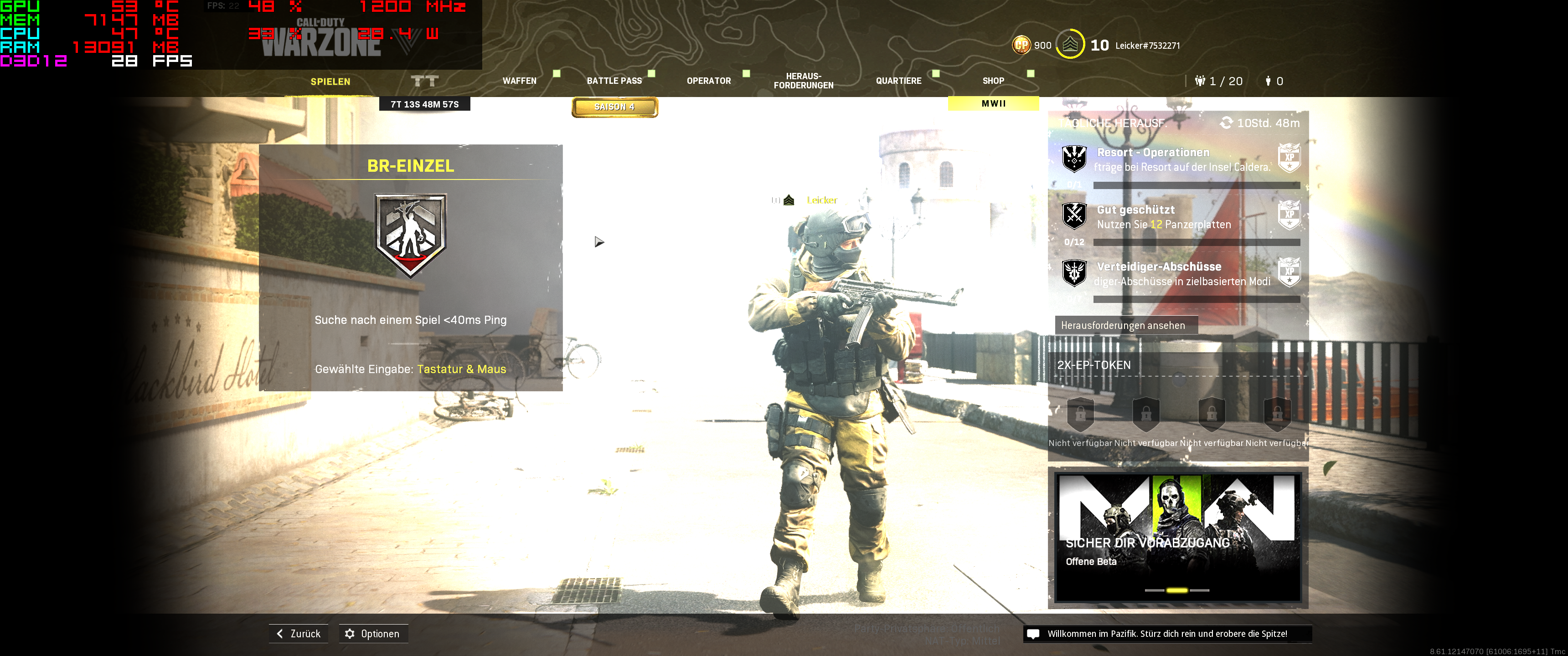

Das Problem was ich habe das ich nur in Call of Duty Warzone massive Probleme habe mit den FPS. Bereits im Startmenü bewege ich mich im Bereich zwischen 20-30 FPS. Wenn ich im Spiel bin schwankt es zwischen 20-35 FPS.

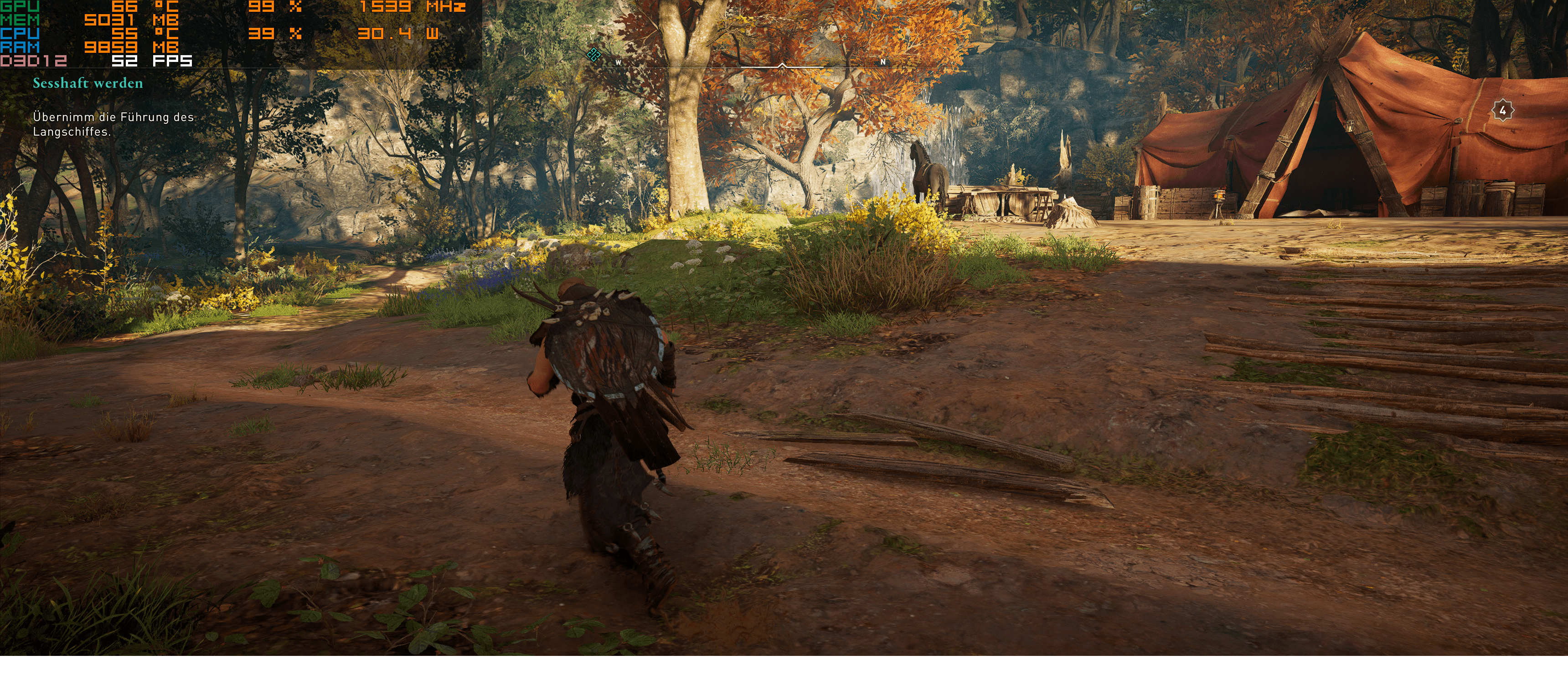

Als Vergleich wenn ich Assasins Creed Valhalla spiele auf hohen Einstellungen komme ich auf 45-60 FPS.

Assasins Creed Valhalla GPU läuft auf 99% und auf dem vollen Takt
Prozessor bei Circa 50%

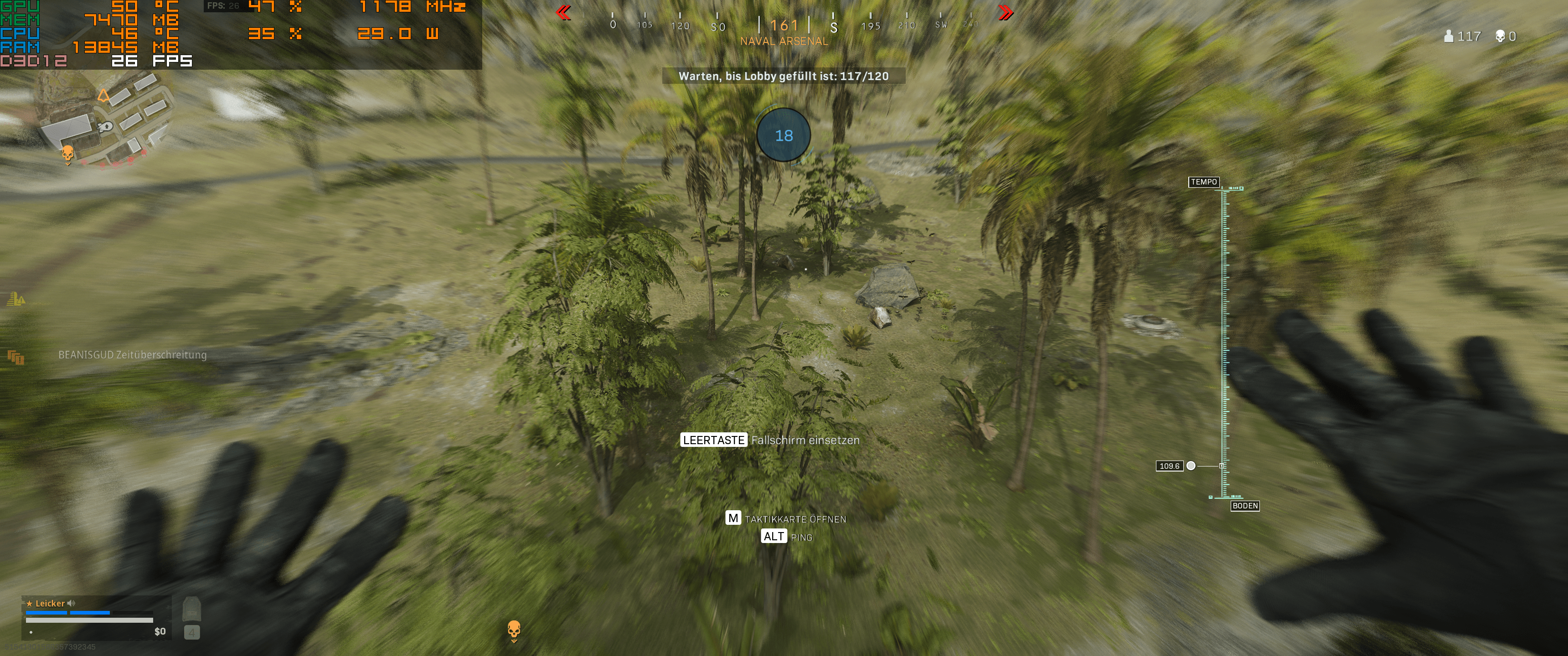

Bei Warzone spinnt es komplett es schwankt bei der GPU zwischen 40 und 70% und bei der CPU genau so.

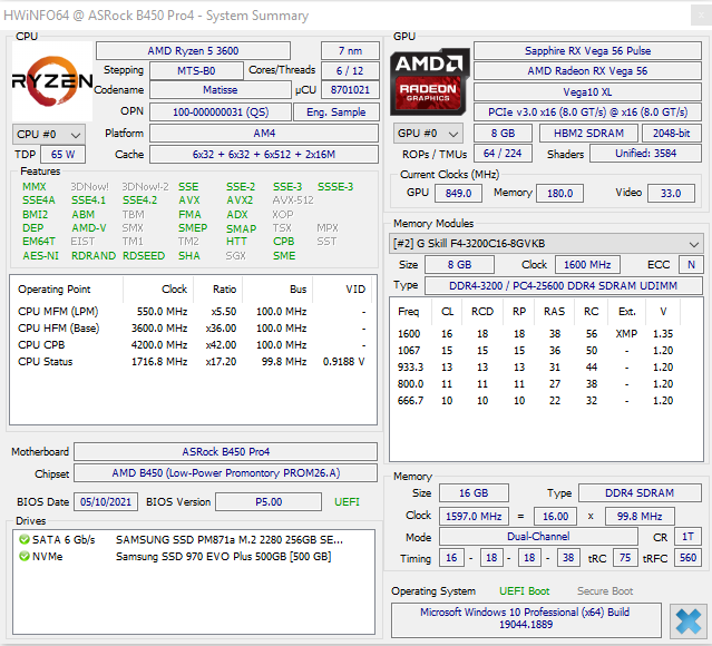

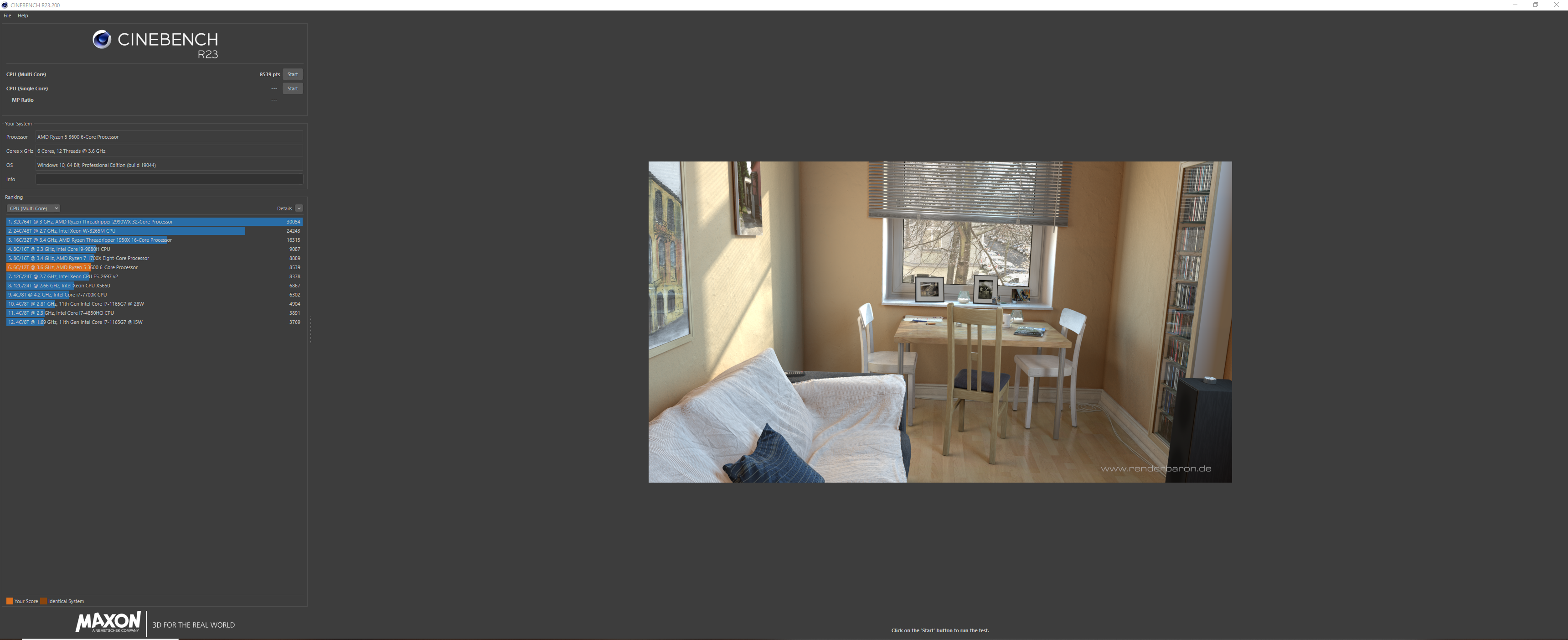

Aber es kann auch sein, dass der Prozessor zu heiß wird und dann runtertakten muss oder der RAM nicht korrekt läuft, deshalb auch der Vorschlag mit Cinebench R23 Multi-Core und die Bitte bezüglich des Screenshots aus HWiNFO.

Wie gewünscht hier die Bilder von HWINFO und Cinebench

Ich habe heute noch ein paar Screenshots mit MSI Afterburner gemacht
Ich werde morgen mit einem Deinstaller Tool mal Warzone deinstallieren das er auch alle Dateien die mit Warzone zusammenhängt löscht und installiere das Spiel einmal neu.
Ich habe mir gerade ein Video angeschaut Warzone Vergleich 16GB Ram vs 32GB Ram und habe festgestellt das auch bei ihm im Video der MSI Afterburner keine 99% Auslastung der Grafikkarte Anzeigt sondern GPU und CPU fast identisch mit 55% ausgelastet ist..
Wie funktionier dann Warzone?? Ich dachte immer das die CPU schnell sein muss um die GPU genug Daten zu liefern und wenn die GPU zu gut ist und die CPU zu schwach wir die CPU voll belastet und man hat eine CPU Limitierung..
