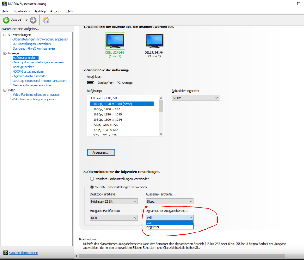

Hier musst du im Treiber das Pixelformat bzw den dynamischen Anzeigebereich auf Full RGB stellen,
wenn du einen PC-Monitor via HDMI nutzt.
Das hat aber nichts mit deinem Problem zu tun (OT).

Du hast eine Nvidia. Im rot markierten Bereich (Bild), die Einstellung auf "Voll" stellen.
Aber wie bereits gesagt, das hat nichts mit deinem Problem zu tun,
dass der Monitor nicht mehr erkannt wird. Dies hat nur Einfluss auf die Bildqualität.
Nähre Infos hierzu:
"Correcting HDMI Colour on Nvidia and AMD GPUs"

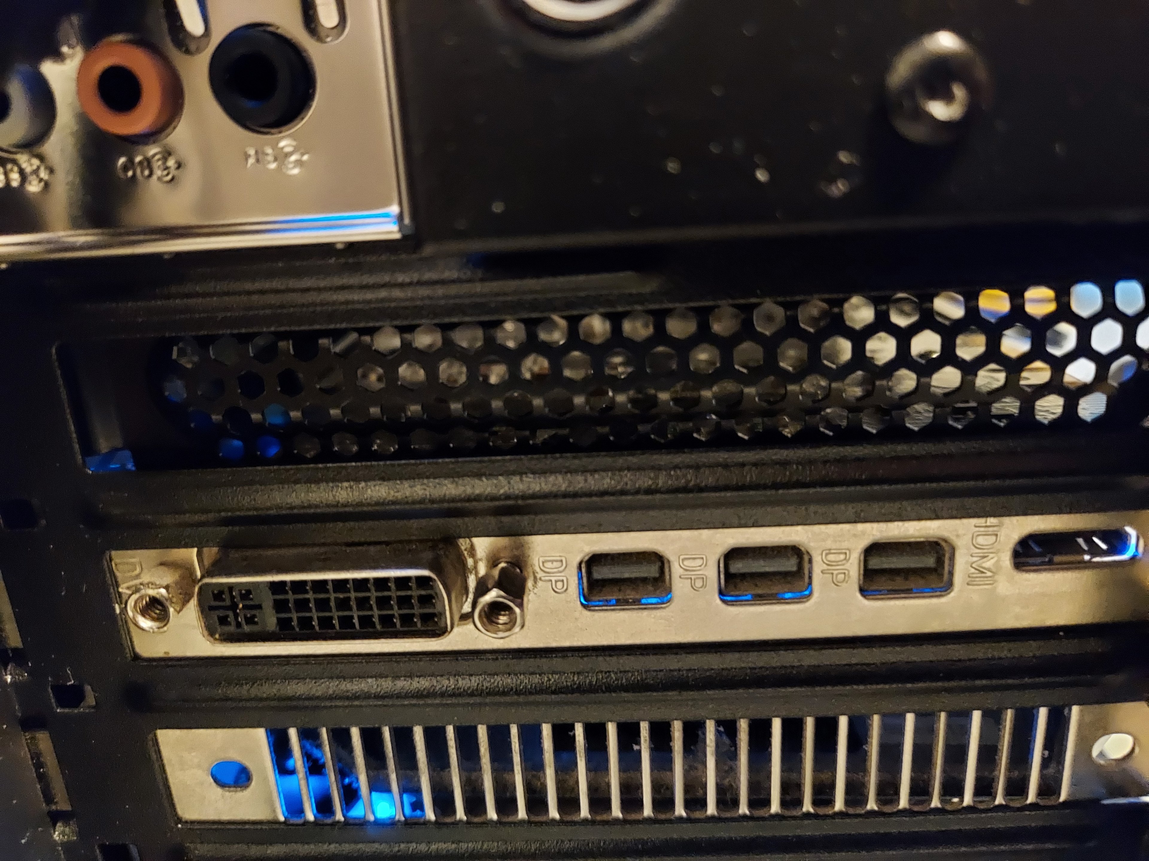

MEIN fehler

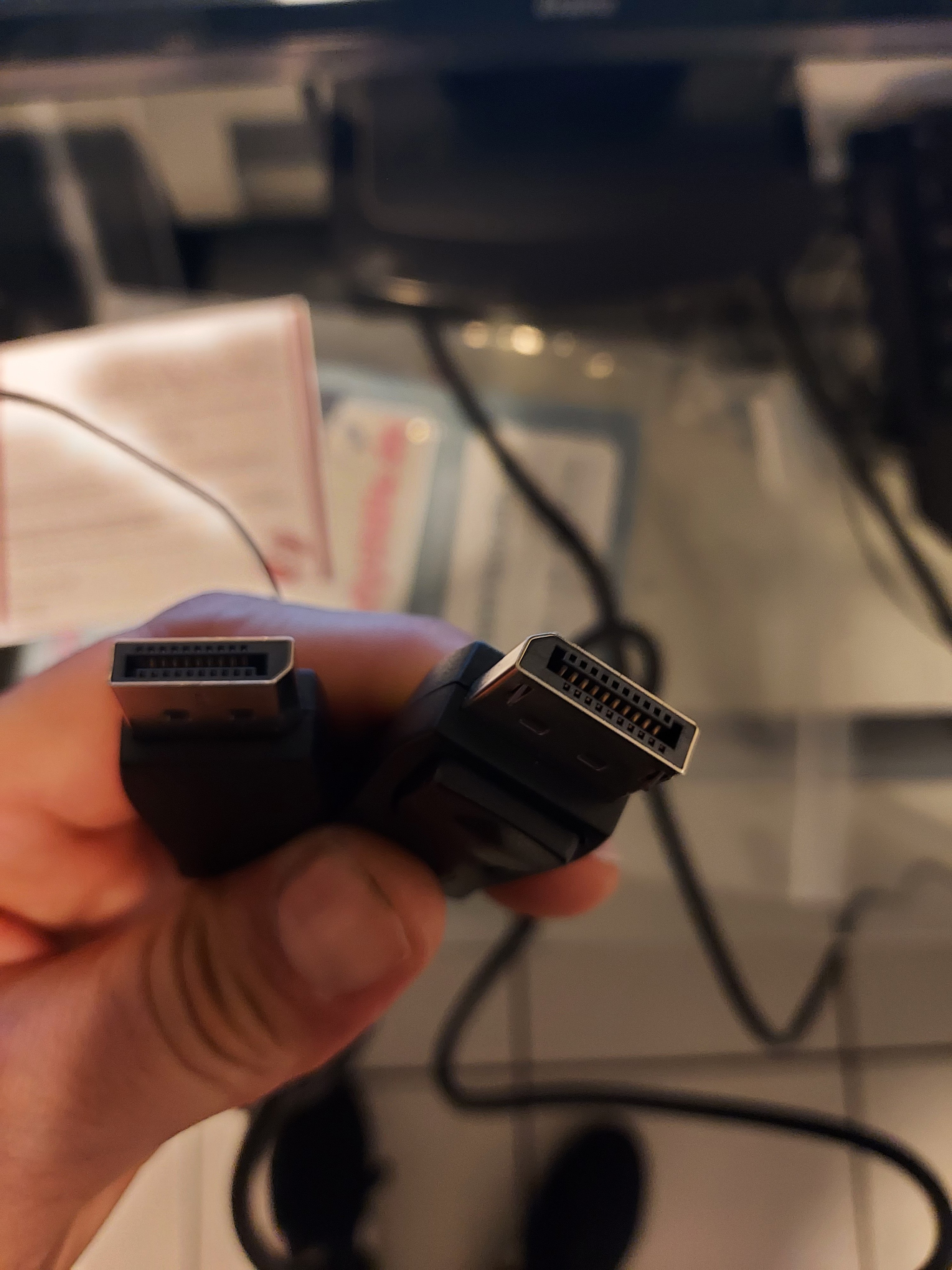

Die GRAKA hat 3 DP Ausgänge nur das DP Kabel das Mitgeliefert wurde passt in den Monitor aber für die GRAKA ist es viel zu gross.
GUT...dann brauche ich ja nur das richtige Kabel und dann sollte ja alles funktionieren!?
Also ich brauche dann wohl MINI DP zu DP Kabel wenn ich das richtig sehe ?
