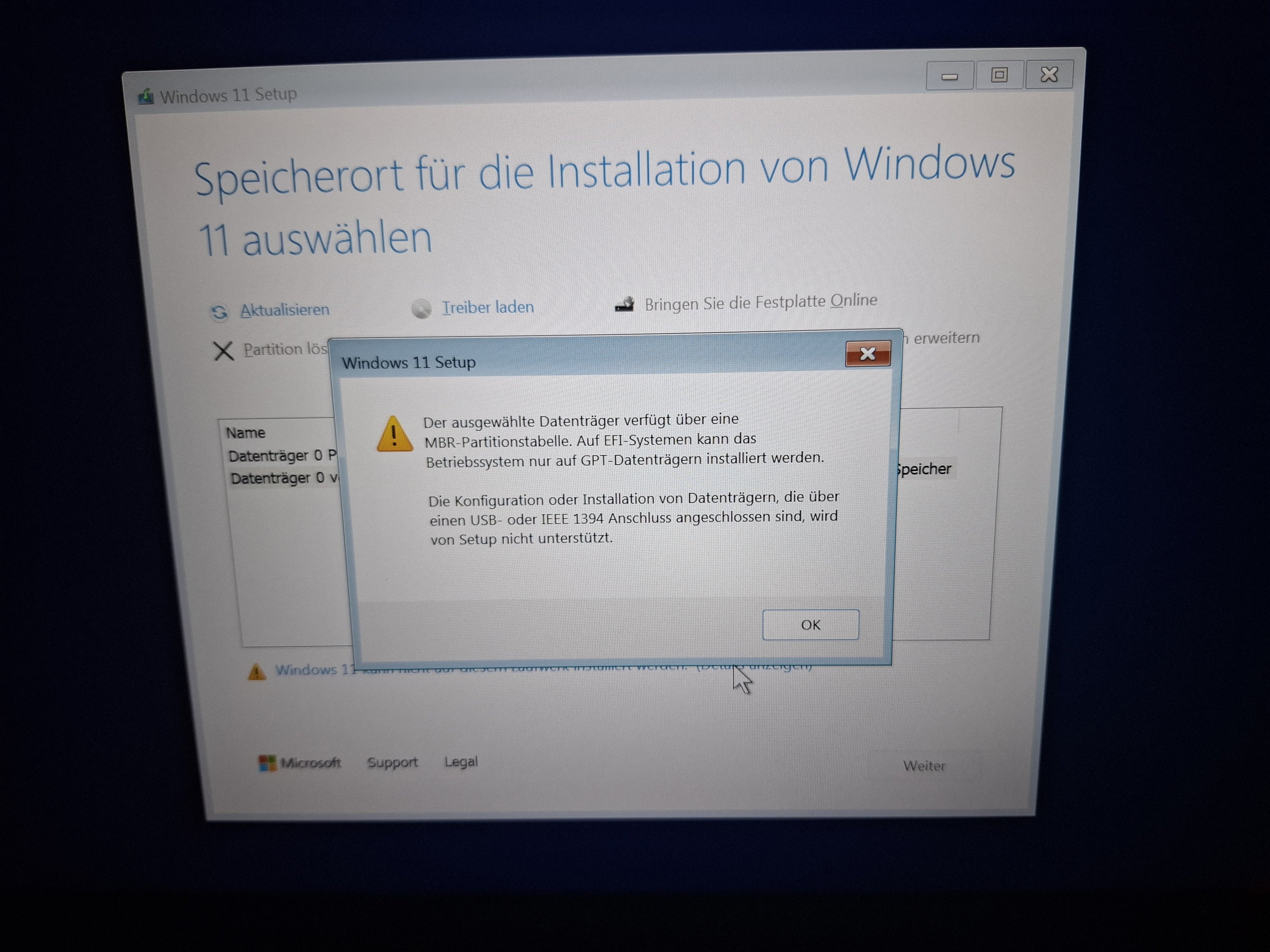

Hi, ich brauche hilfe.
Ich kann windows 11 nicht auf mein msi laptop downloaden weil es keine Festplatten anzeigt.
Ich denke das ist das Problem
Boote mit einem USB Stick.
Hilfe ;(

Einfach alle Partitionen löschen (damit sind alle alten Daten weg) und eine Partition von Windows neu anlegen.
Windows legt dann alles passend neu an.

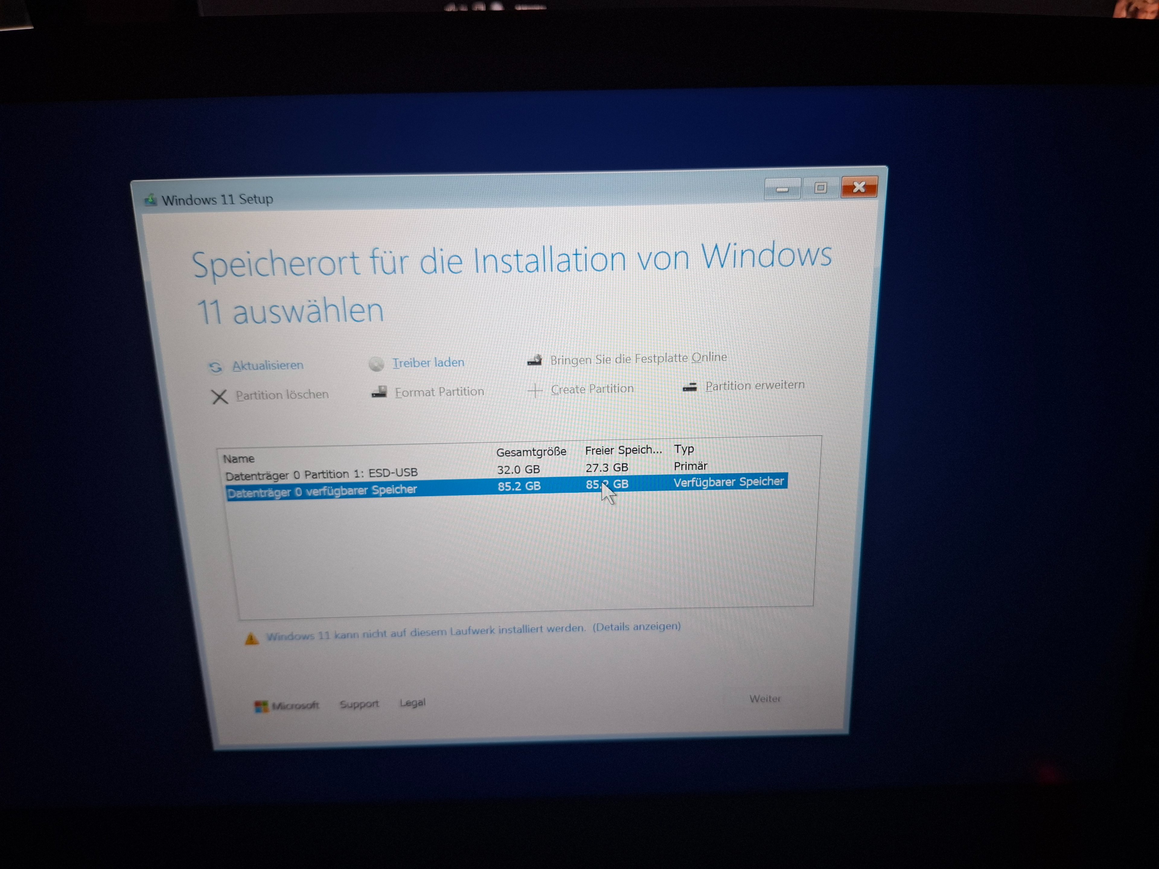

Du hast aktuell Datenträger 0 mit ca. 117 GB.
Hier löscht du Partition 1, diese ist erstens zu klein und zweitens mit MBR erstellt.
Dann ist die komplette Festplatte leer ohne Partitionen.
Anschließend erstellst du eine neue Partition mit der maximal mögichen Größe, windows erstellt diese "mit" GPT.
Hier wird dann Automatisch auch gleich die nötigen Boot Partitionen erstellt.

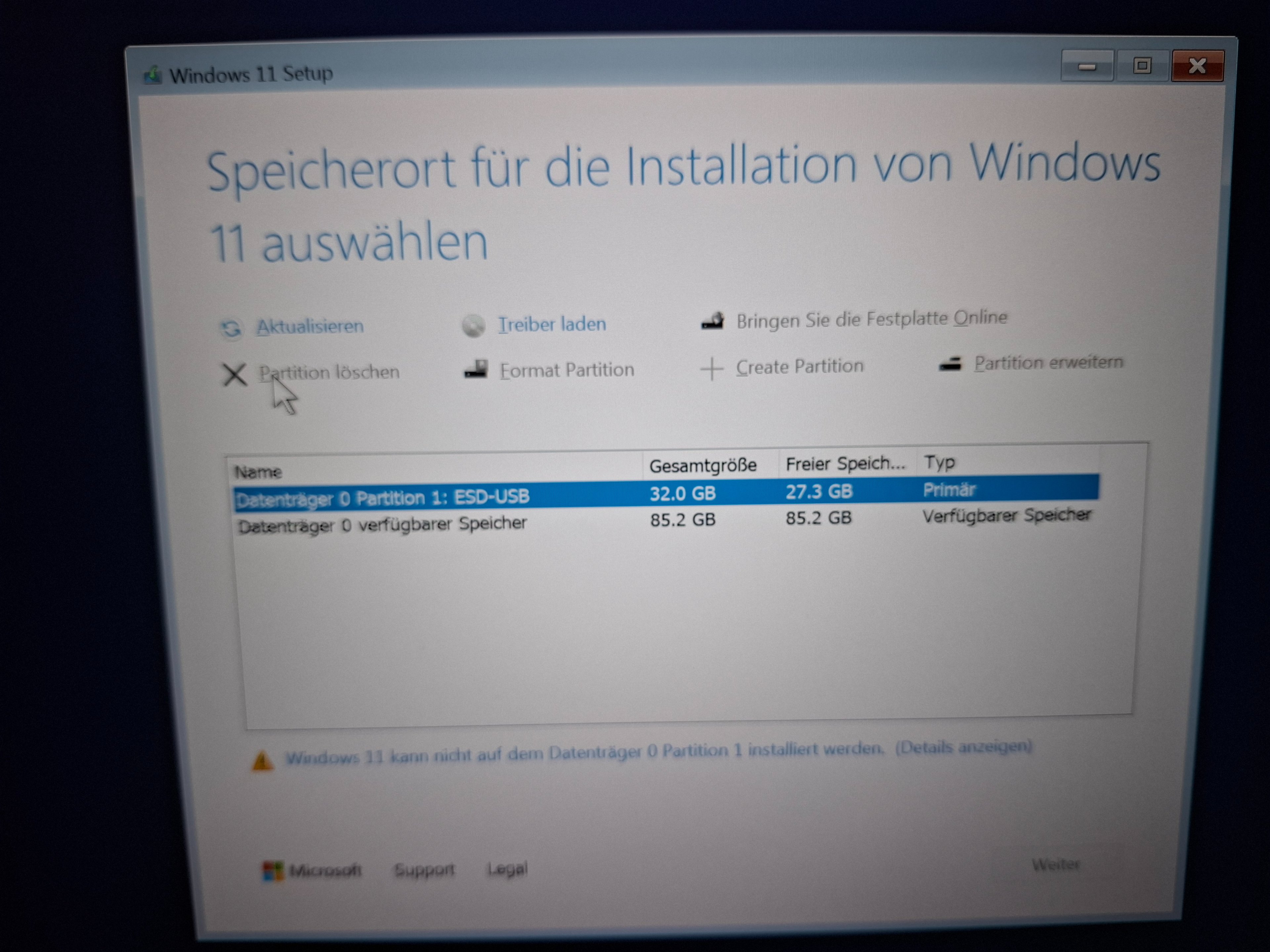

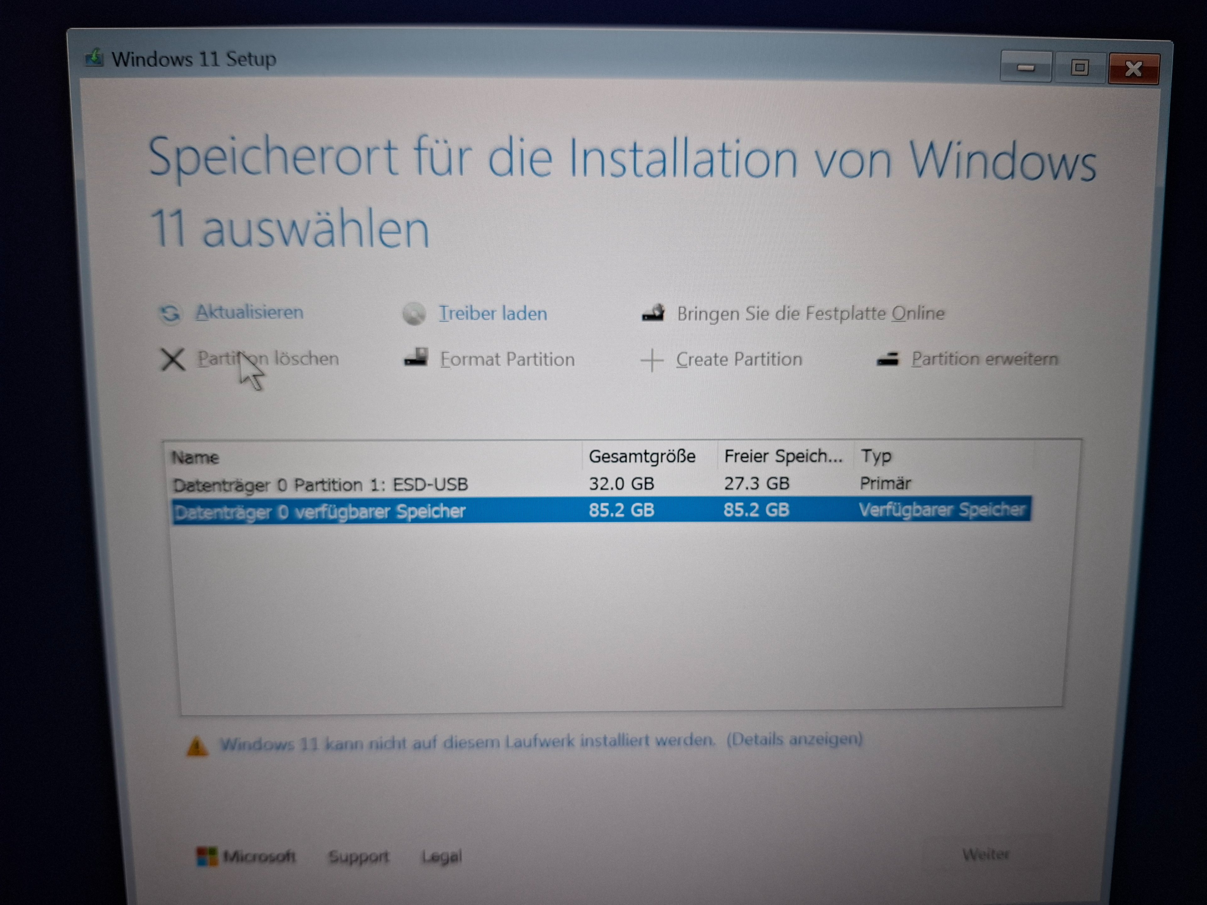

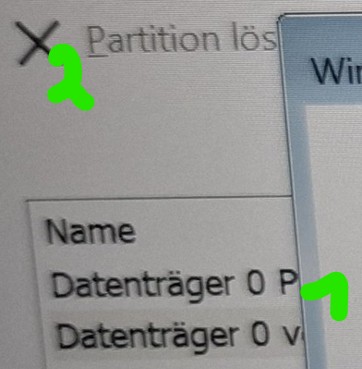

@SpamBot Ich kann aber nichts löschen. Partition löschen sowieso create Partition ist ausgegraut bei beiden. :(

1. Die Partitionen auswählen mit einem Mausklick. 2. Dann auf Partition löschen klicken. Wiederholen bis alle weg sind, die Installation wird dann alles richtig neu erstellen.
Geht nicht ist ausgegraut kann dort nichts klicken. :
Wo bist du aktuell? In windows? Hier kannst du die aktuelle Partition natürlich nicht löschen.
Oder bootest du vom USB Stick?
wenn letzteres: Über SHIFT F10 sollte die Eingeabeaufforderung CMD aufgehen.
hier startest du "diskpart" >>> Diskpart schreiben + Enter
"list disk" >>> Festplatten auflisten
"sel Disk 0" >>> Festplatte 0 auswählen
"clean" >>> Festplatte 0 alles löschen
Garmor schrieb:
Das ist ja auch der USB-Stick.
Das habe ich glatt übersehen. Auf dem Bild im Startpost verdeckt die Fehlermeldung den Text.

Jap, das Erste ist der Stick und das Zweite mit 8x GB sieht merkwürdig aus. Vlt. mal nen Kumpel der IT kann machen lassen?
Es ist ein 128GB-Stick und das Media Creation Tool zieht da ne einzelne 32GB-Partition drauf. Der Rest bleibt dann wohl einfach frei.

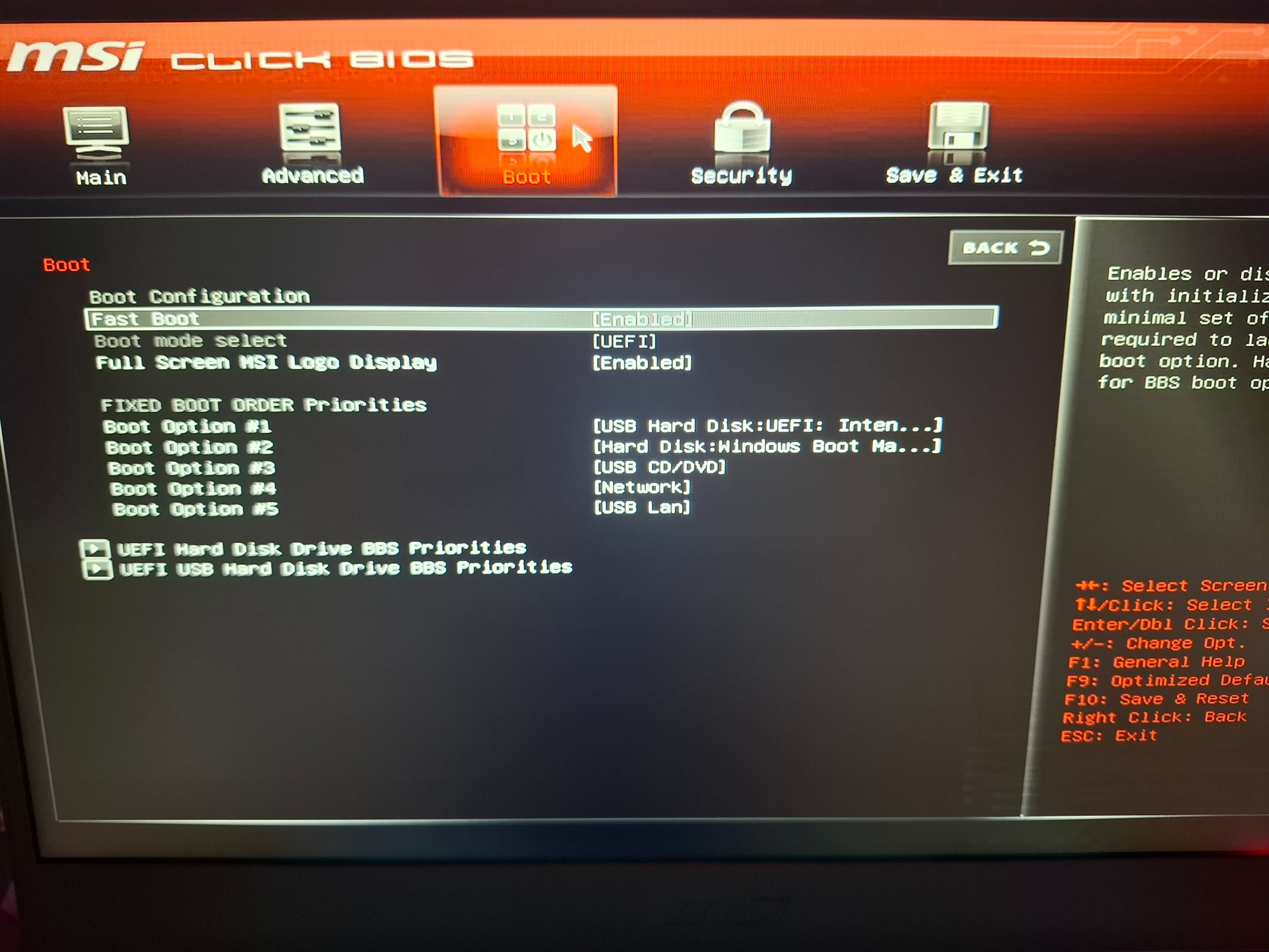

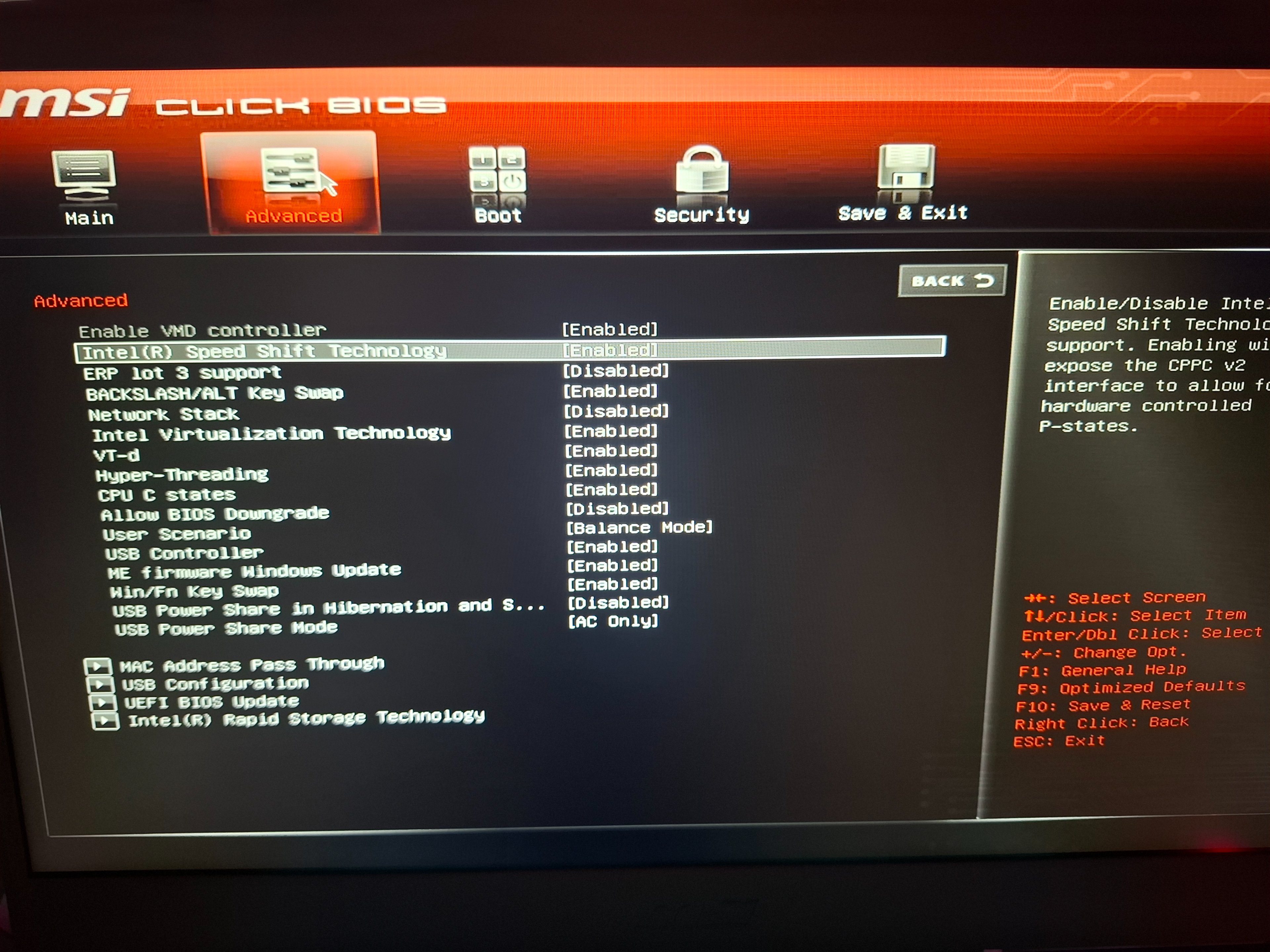

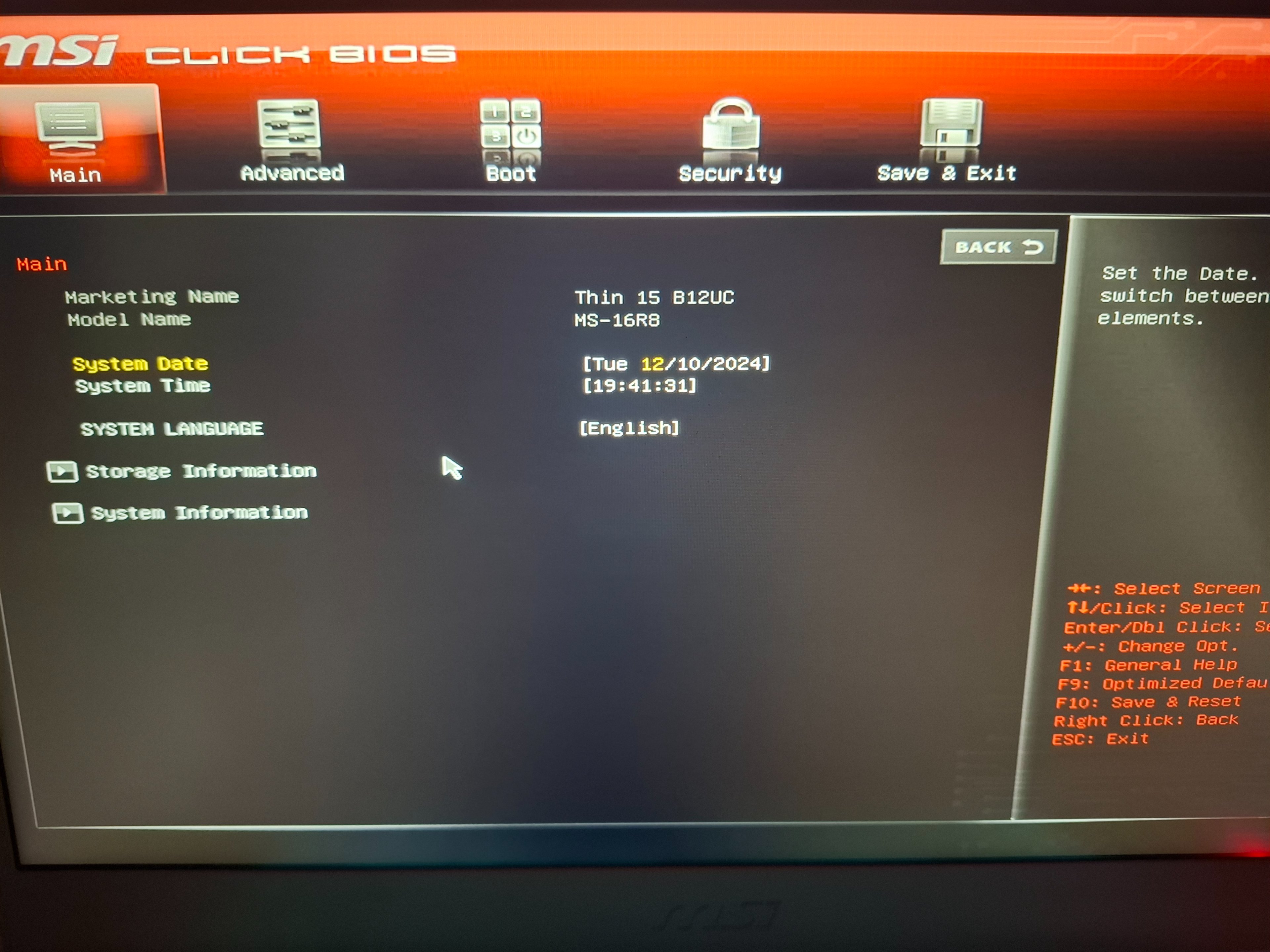

Ganz oben auf dem vorletzten Screenshot wird doch wieder als letzter Menüpunkt Intel Rapid Storage erwähnt. Also muss noch der entsprechende Treiber mit auf den Stick oder eben der Rapid-Storage-Kram abgeschaltet werden.
Reaktionen: K3ks
Wenn es das ist, dann ja, also RAID und der Intel Rapid Storage Kram dann beides aus via BIOS/UEFI.

EE: @iSight2TheBlind: Vermutlich ist wie #10 sagt einfach dieser Krempel an.

Es geht laut dem BIOS um diese Notebookserie:
https://de.msi.com/Laptop/Thin-15-B12UX/Specification
Die sollten über eine 512GB große SSD verfügen und da 3 von 4 der bei MSI gelisteten Modelle FreeDOS als "Betriebssystem" verwenden, wird das wahrscheinlich vorinstalliert sein, andererseits ergäbe es ja auch keinen Sinn, warum der TE hier auf ein neues Notebook (welches mit Win11 ausgeliefert worden sein müsste) Windows 11 installieren möchte.
Ziel ist also wahrscheinlich: FreeDOS loswerden, Windows 11 installieren.
Probleme: Im Installationsmenü von Windows 11 werden keine Partitionen angezeigt, die irgendwie mit der verbauten SSD übereinstimmen.
Evtl. sieht der TE, siehe @Garmor , wirklich nur den eingesteckten USB-Stick und nicht die im Gerät verbaute SSD...
Mein Vorschlag: Ultimate Boot CD oder ähnliches downloaden, dort in den Disk Wiping-Bereich und dann die verbaute SSD komplett wipen. Alternativ schauen ob es im UEFI eine entsprechende Option gibt um die SSD via Secure Erase etc. zu löschen.
Nebenbei auch mal schauen, ob sie dort überhaupt angezeigt wird, die Fotos sind in dieser Hinsicht ja komplett nutzlos (!)
Dann, wenn man einfach eine leere SSD hat, erneut versuchen Windows 11 mit dem Installationsmedium zu installieren.

Hi ganz richtig es war kein Betriebssystem drauf und wollte mal fix windows 11 installieren. Jetzt sitz ich seit 3 Stunden dort.
Ich sehe auch nur den USB Stick und nicht die Festplatte..
Uefi kann ich nichts umstellen im bios
