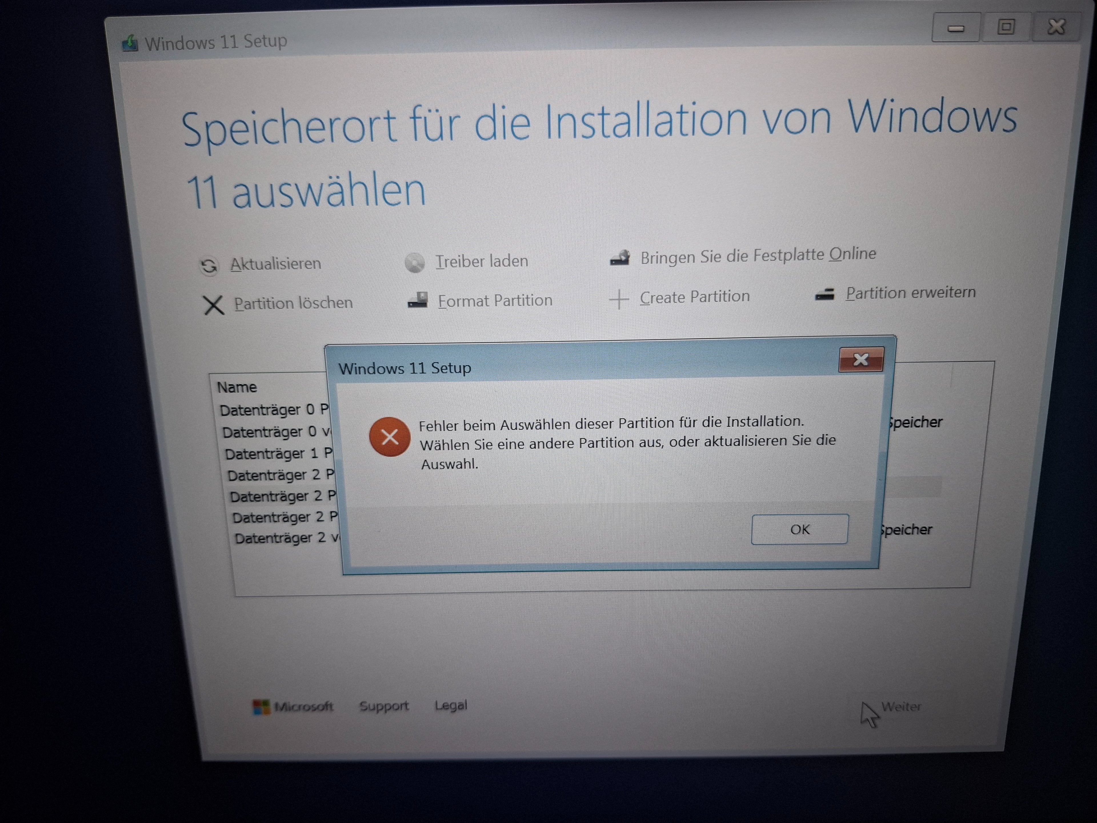

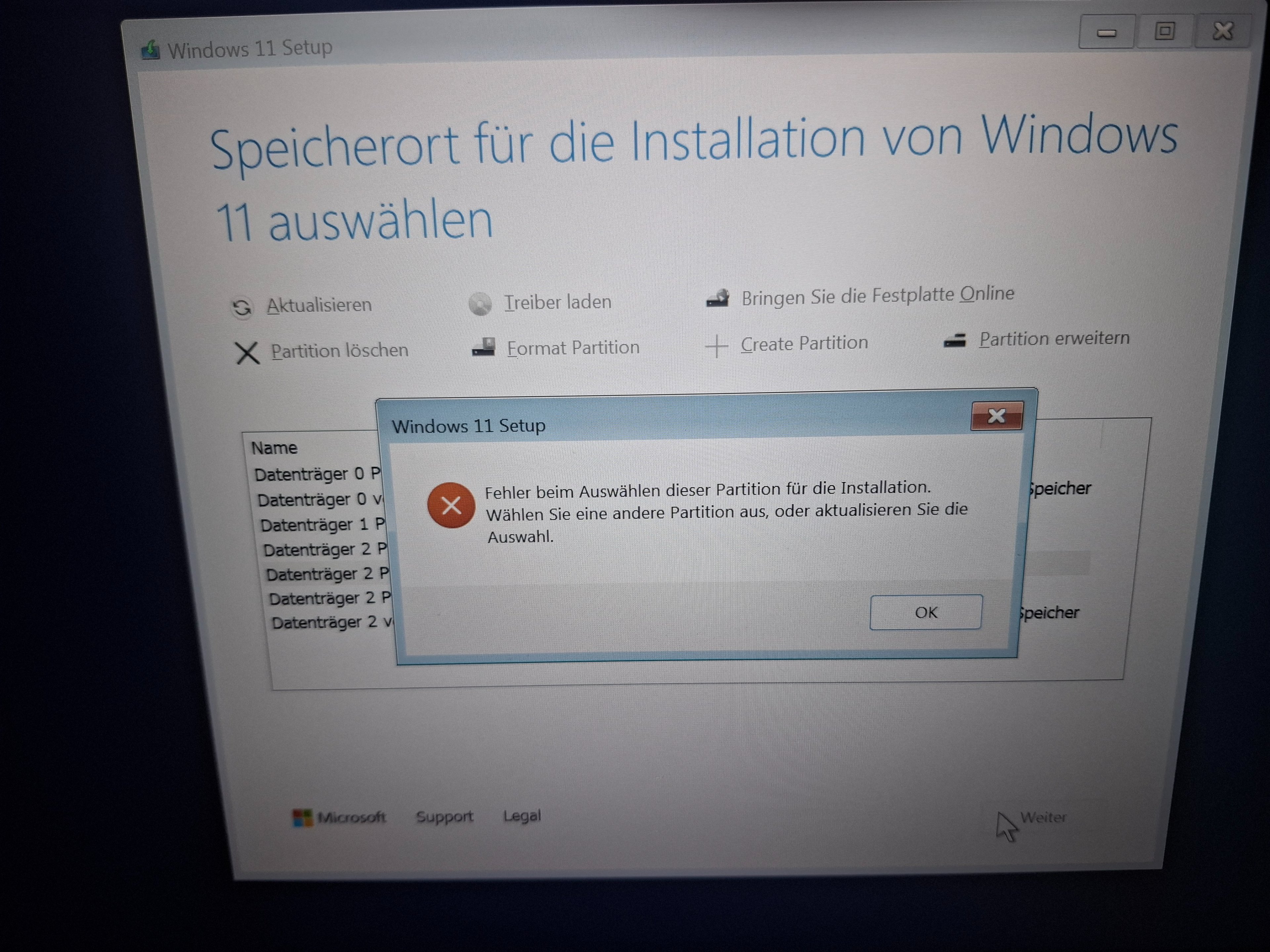

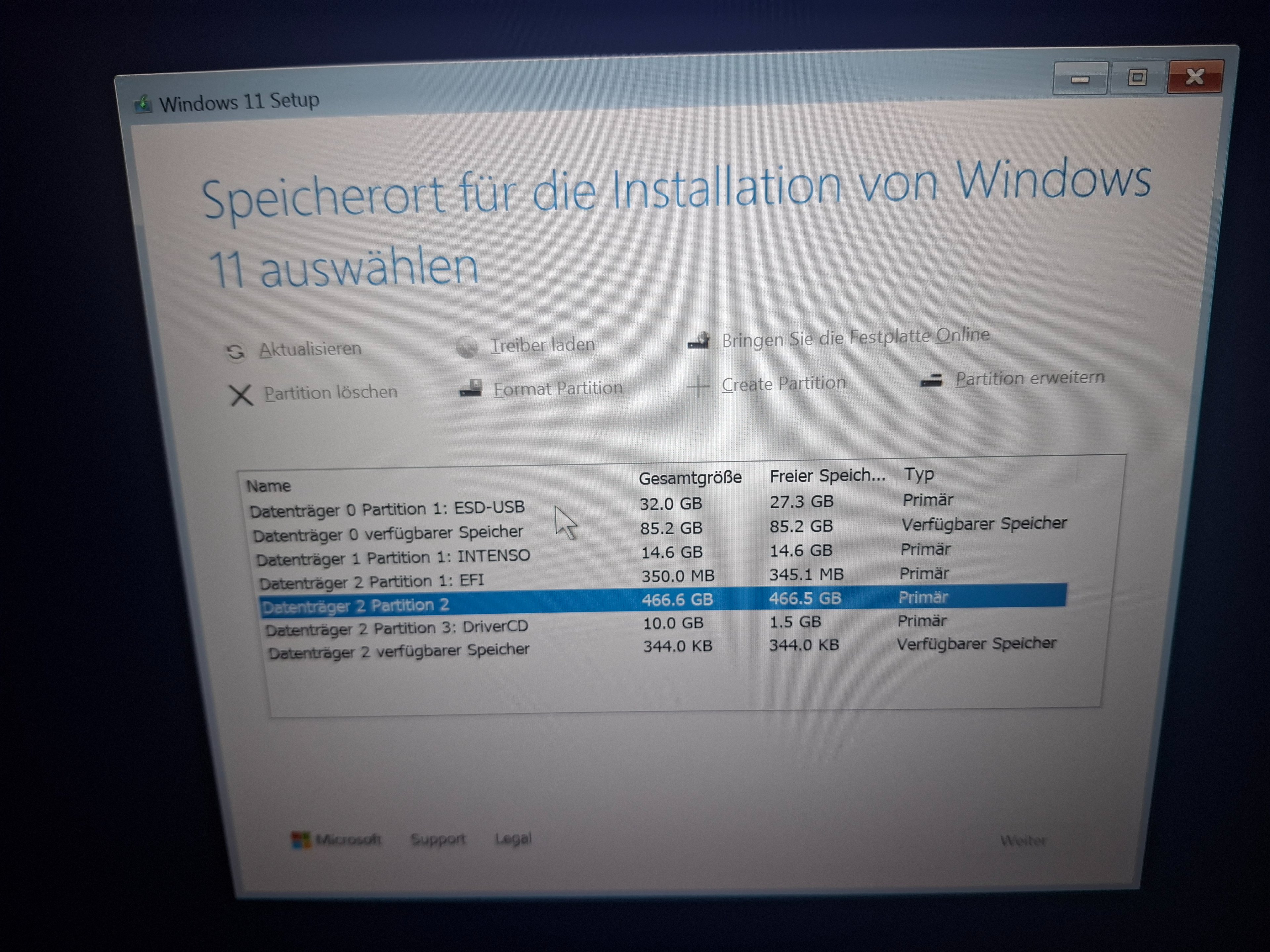

Alles auf Datenträger 2 löschen.
Was ist Datenträger 1? Eine SD-Karte?
Reaktionen: K3ks
@Garmor Es ist ein zweiter USB Stick dort ist das Betriebssystem drauf zum booten. Datenträger 0 ist der andere USB Stick mit dem ich den Treiber geladen haben
Mit Partition löschen oder mit dem Konsolen Befehl von spambot?
So Leute ich Danke euch ganz Herzlich! es hat mit eurer fleißigen Hilfe endlich funktioniert. Zuerst musste ich wie @Questionmark es gesagt hat, den IRST Treiber installieren den er netterweise verlinkt hat, ohne die Verlinkung hätte ich das nie gefunden danke!.
Danach wie @Garmor und @SpamBot richtig vermutet haben musste ich die Partition löschen und danach nur noch auf Weiter drücken und Fertig! Mensch hat ja nur 4 stunden gedauert :pcangry:
. Danke auch an @iSight2TheBlind der hier nochmal Kontext gegeben hat.
Natürlich an alle Danke dir sich die Zeit genommen haben mir zu helfen, wir haben es geschafft! :) Danke!

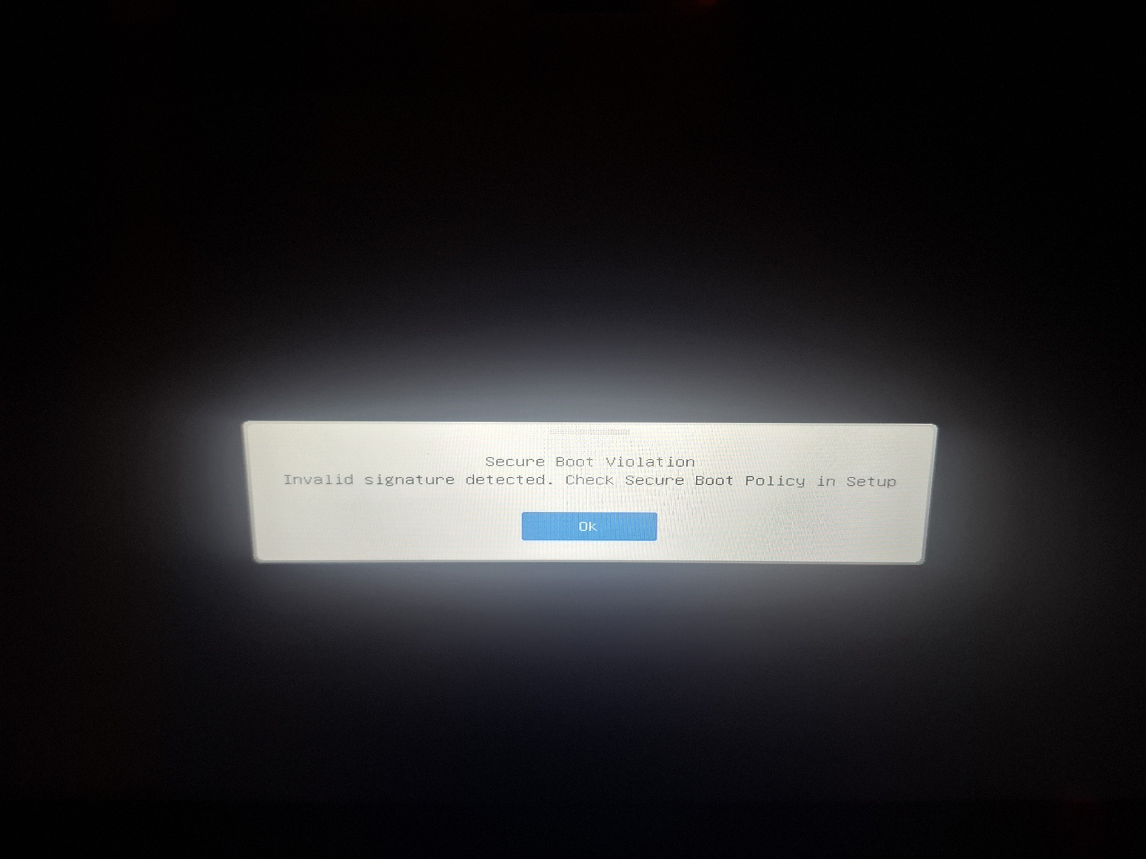

Das Problem ist ich ziehe den stick raus wenn dort steht das gerät wird Neu gestartet aber wenn ich das mache und der nochmal hochfährt kommt nur die Meldung ich soll meine Boot settings überprüfen...
und wie kann ich den das so einstellen das er danach wieder auf die Festplatte geht?

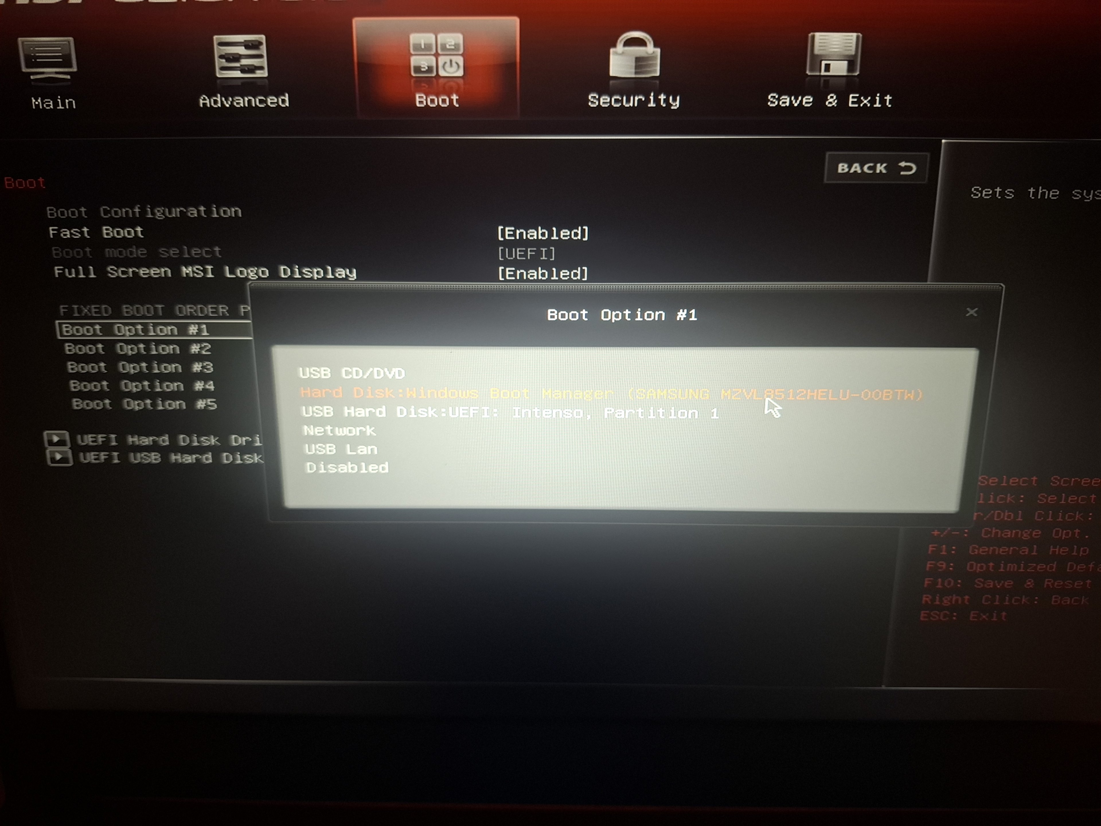

hab momentan
Boot option 1 Stick
Boot Option 2 Festplatte
aber andersrum geht nicht weil ich dann nicht installieren kann?
oder muss ich wenn ich den Stick rausgezogen habe wieder ins BIOS und als Boot option wieder die Festplatte einstellen?
oder zieh ich den stick zu spät raus?
Eigentlich sollte das so gehen, ohne bootbaren Stick geht er dann auf 2. zu den Platten, aber du kannst die interne(n) Platte(n) auch auf 1. setzten im BIOS/UEFI.

Ich hab jetzt Boot Option 1 die Festplatte
Starte den Laptop neu spamme f11 boote dann mit dem Stick.installiere wieder windows11 der startet neu und dann kommt diese Meldung (siehe foto)

Ok hab das problem glaub ich gelöst indem ich f11 gespammt habe und dann die Festplatte manuell ausgewählt habe. Weiß aber nicht warum der nicht automatisch Boot Option 1 nimm obwohl die Festplatte dort angezeigt ist.
