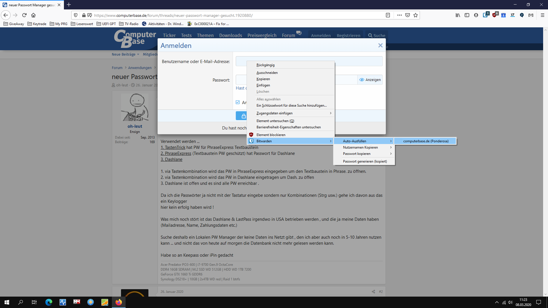

Hallo duAffentier
Ich benutze da unter Win 10, und auf meinem Android Handy den Bitwarden
Der Link ist in Englischer Sprache, das Tool ist aber in Deutsch um zustellen.
