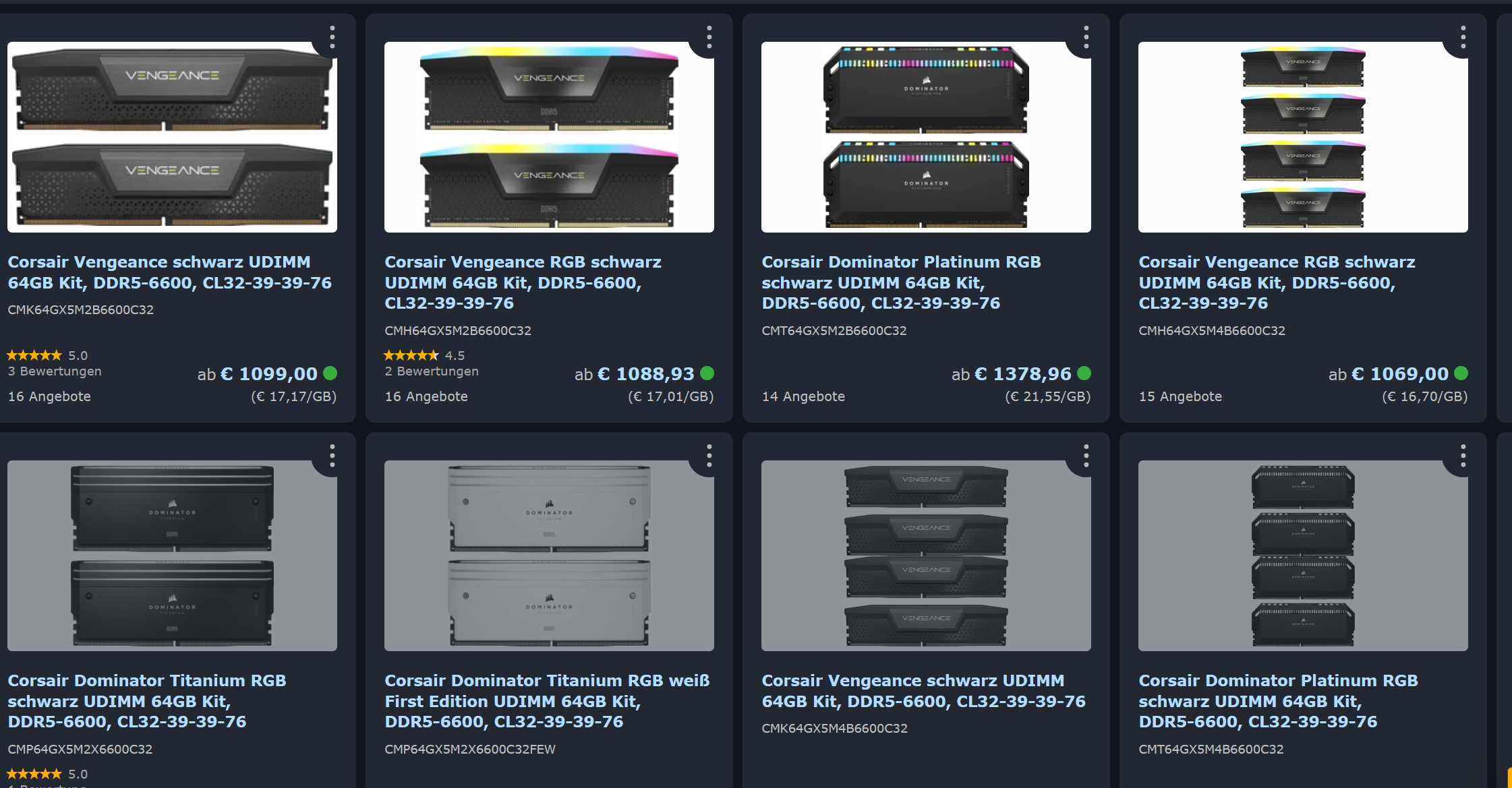

Für dich zur ÜBersicht. Der Ram alleine sprengt deine Geldmittel.

Je nachdem wie groß die zusätzlichen SSDs werden sollen können 700€ aber knapp sein, wie du ja vielleicht mitbekommen hast haben wir bei Ram, SSDs und GPUs aktuell leider sehr hohe Preise.
https://geizhals.de/?cmp=3329421&cmp=3389999&cmp=3545106&active=2
Damit allein wäre man schon bei fast 500€.
Der ist laut TE schon vorhanden.

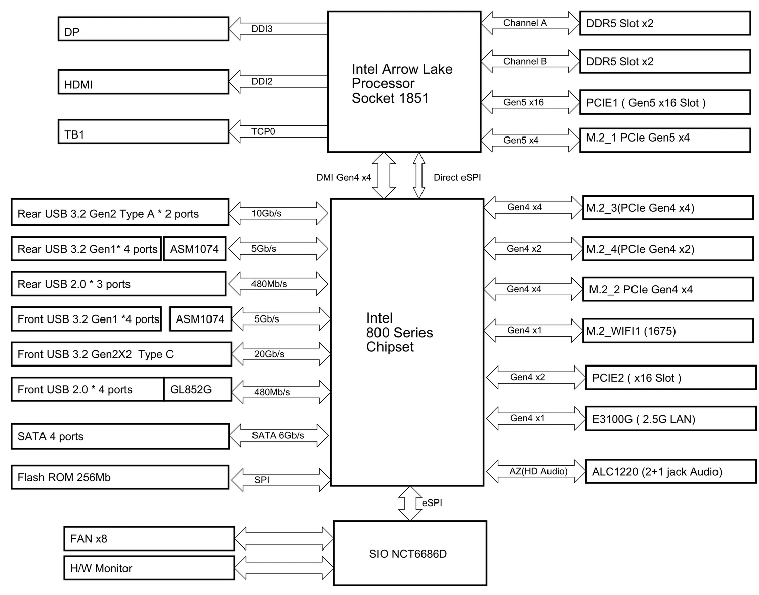

Die Lane-Aufteilung des ASRocks gehört mitunter zu den besseren derzeit.
https://geizhals.de/asrock-phantom-...90-mxbr2-a0uayz-a3390011.html?hloc=at&hloc=de
