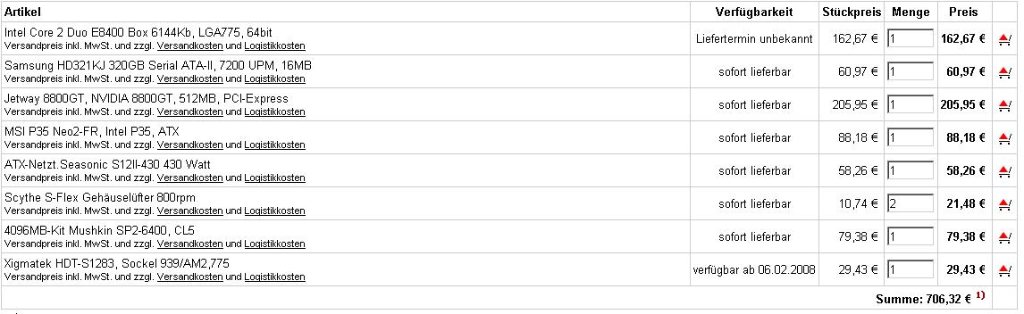

der test hat mich überzeugt den xigmatek zu nehmen. ich glaube allerdings nachdem ich tests über beide gelesen habe das die sich nicht viel nehmen und beide hammer sind ;-) wenn die dinger wirklich zu laut sind kann man noch nen 12er kühler nachrüsten :-)
gibt es für den xigmatek auch ein retention kit? ist der stabil? ist ja auch so fett wie der andere.. will nicht das der den prozessor abreißt :-(
das pic ist der aktuelle stand
dazu noch für ca 35€ plus versand das rebel 9 economy bei alternate

Ich stehe jetzt gerade etwas auf dem Schlauch, was das Retention Modul angeht, für welchen Kühler benötigst du denn dieses bzw. meinst ein solches zu benötigen? Nun, für den Xigmatek benötigst du jedenfalls kein Retention Modul, dieser wird mittels Push-Pins befestigt, wirklich kinderleicht und hält Bombenfest. Das kann ich dir definitiv bestätigen.
Jetzt noch etwas zu dem Board, an deiner Stelle würde ich nicht zu dem aufgeführten MSI-Board greifen, denn gerade von den MSI-Boards mit P35 Chipsatz liest man in letzter Zeit vermehrt, daß ihnen der sogenannte "AN-AUS Loop Bug" anhängt! Da Gigabyte P35 Boards auch hiervon heimgesucht werden, rate ich dir entweder zu einem Abit Board mit P35 Chipsatz, wobei du da darauf achten solltest, daß das neueste BIOS eingespielt ist denn die hatten auch mit dem Bug zu kämpfen, haben es jedoch mittels BIOS-Update beheben können.
Oder du greifst zu einem ASUS Board der P5K Serie, wobei man sagen muß, daß ASUS offenbar keinerlei Probleme mit dem "AN-AUS Loop Bug" hat. Aber auch sonst kannst du nichts falsch machen, vor allem wegen des extrem guten BIOS-Supports, welcher konkurrenzlos ist. Wie gesagt, Abit oder Asus, du kannst mit P35-Boards unter Beachtung dessen was ich anmerkte, nichts falsch machen.
Noch ein Wort zu dem von dir ins Auge gefaßten Sharkoon Gehäuses. Wenn du das nimmst, welches den 250er Seitenwandlüfter hat, mußt du einen Umbau vornehmen, denn der Xigmatek geht ohne Seitenwandlüfter gerade so rein. Ich weiß wovon ich rede, ich habe genau diese Kombination.
Hier im Forum ist eine bebilderte Anleitung, wie der Seitenwandlüfter ohne sonderliche Probleme nach außen montiert werden kann und man genau die gleichen Kühlungsergebnisse trotzdem noch hat, wobei dann der Xigmatek genau reinpaßt. Du mußt einfach die "Suchen-Funktion" bemühen und den Namen des Sharkoongehäuses angeben, dann stößt du automatisch darauf.
So long...
bringt der 25 mm kühler viel? bez. ist der laut? dann wäre value schon geiler
also das umbauen wäre ja auch nicht das problem
beim board hab ich allerdings sehr viel gutes über das msi gelesen werde aber mal nen test zum p5k nehmen weil das auch bisher nur gute eindrücke gegeben hat ..
achso, schonmal danke für das viele feedback!!!
ist echt nice :-)
kauf das MSI Neo2-FR ist ein Superboard
der 25cm Lüfter auf der Seite stört meiner Meinung nach den Luftstrom. Laut ist er sicher nicht, da er nur mit einer sehr geringen Drehzahl läuft
mfg

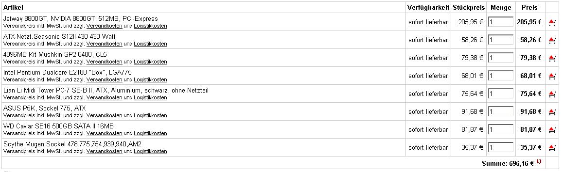

wie sieht das denn aus der e2180, habt ihr dazu meinungen? also nach tests ist der ja nicht soo viel langsamer als die prozis mit dem großen cache (@3000mhz)
hab auch für das geld noch ne 500 gig hdd drinne (20 € mehr )
das retention kit fehlt! kann das bei hwv nicht finden! das kostet allein wo anders bestellt 13 € oder so wegen dem versand. :-( damit bin ich beim kühler schon bei 50€
ich kann nur den mugen empfehlen ;)
ist zwar ein riesenteil ;) und wiegt fast 1kg aber mit dem retention kit sitzt er bombenfest :)

Zusammenfassend kann man sagen, dass der Mugen und Xigmatek ungefähr die selbe Kühlleistung haben. In einigen Tests liegt der Mugen vorne, in anderen wiederrum der Xigmatek. Wobei ja der Xigmatek ein gutes Stück leichter ist, aber dafür gibt es kein Retention Set. Ich habe den Xigmatek auf einem AM2 Board und darauf sitzt er bis jetzt problemlos fest. Mit Push Pins der 775er Boards habe ich keine Erfahrung.
Ausserdem muss beim Xigmatek auch nicht unbedingt ein neuer Lüfter her. Wie gesagt: zuerst probieren, obs zu laut ist und dann evtl. einen neuen kaufen. Zudem man ja auch die Lüfter mit der Board internen Lüftersteuerung auch noch regeln kann.
