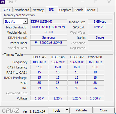

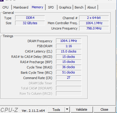

Der RAM ist doch viel zu langsam eingestellt - läuft mit 1066 statt XMP 1600 ....

Beim RAM musst du im BIOS die XMP Settings laden, sonst verschenkst du Performance.

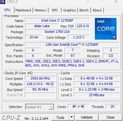

Möglicherweise hast du beim CPU Einbau auch etwas geschludert und der Kühler sitzt nicht richtig oder ist zu klein dimensioniert. Welchen Kühler hast du?
TheUnReaperX schrieb:
Den Kühler habe ich nicht gewechselt.
Was war da verbaut der kleine Stock Kühler der bei den kleinen Intel dabei liegt? Mach mal ein Foto!

Hier ist alles komplett im Sack. Bitte einmal das Bios auf Default Settings setzen und dann reden wir nochmal weiter ^^.
Die Uncore Frequency ist komplett falsch, RAM-Takt ist komplett falsch. Was hast Du für RAM verbaut? Sehe ich richtig, dass Du nur 1x 8GB verbaut hast? Oder sind es zumindest 2x 8GB?

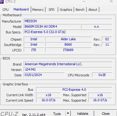

Ich lese, dass es sich hierbei um ein Medion Gerät handelt. Da weiß ich nicht zu 100% ob man dort einfach ins Bios kommt.

Habe 4x8 GB 2x8 waren bereits drin und ich hatte noch 2x8 hier.

Als ich vorhin im Bios war habe ich auch gesehen, dass die Taktrate von den beiden, die schon drin waren geringer sind, als die die ich hier hatte.

Das ist ein weiteres Problem. Vollbestückung war schon immer doch etwas tricky mit 4 Modulen.
Des Weiteren kannst Du nicht einfach XMP laden, da hierfür die Timings und Frequenzen des Speichers bei den Modulen identisch sein sollten. Du kannst versuchen XMP der langsamsten Module zu wählen, so dass die schnelleren auf den kleinsten, gemeinsamem Takt gestellt werden.
Im Regelfall gibt das jedoch mehr Probleme.
Ich würde an Deiner Stelle wirklich 2x 8GB laufen lassen, dafür den schnelleren Speicher. Achte darauf, dass der RAM bei Dual Bestückung in den richtigen Slots steckt, da es sonst Probleme geben kann.
Sollte das gut laufen und auch stabil, empfehle ich Dir 2x 16GB 3600er CL16 zu besorgen. Der ist nicht mehr teuer und wird gut laufen.
Schlecht ist der 12700KF nicht. Ordentlich eingestellt reicht der locker für Deine Games.
