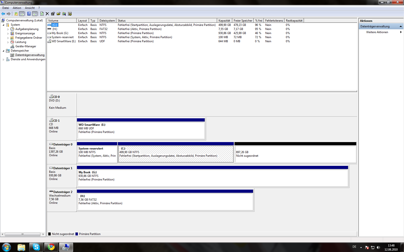

Schau mal unter Start -> Systemsteuerung -> Verwaltung -> Computerverwaltung
Und dann unter Datenspeicher auf Datenträgerverwaltung.
Das sieht dann ungefähr so aus:
Sind bei dir beide Festplatten gelistet? Sind die Balken bei dir Blau oder Schwarz?

Nee, wenn du eine neue Festplatte in Betrieb nimmst, dann muss diese erstmal in der Datenträgerverwaltung,
initialisiert, partitioniert und formatiert werden, damit du diese angezeigt bekommst.
-> Siehe Beitrag von fljufko.
