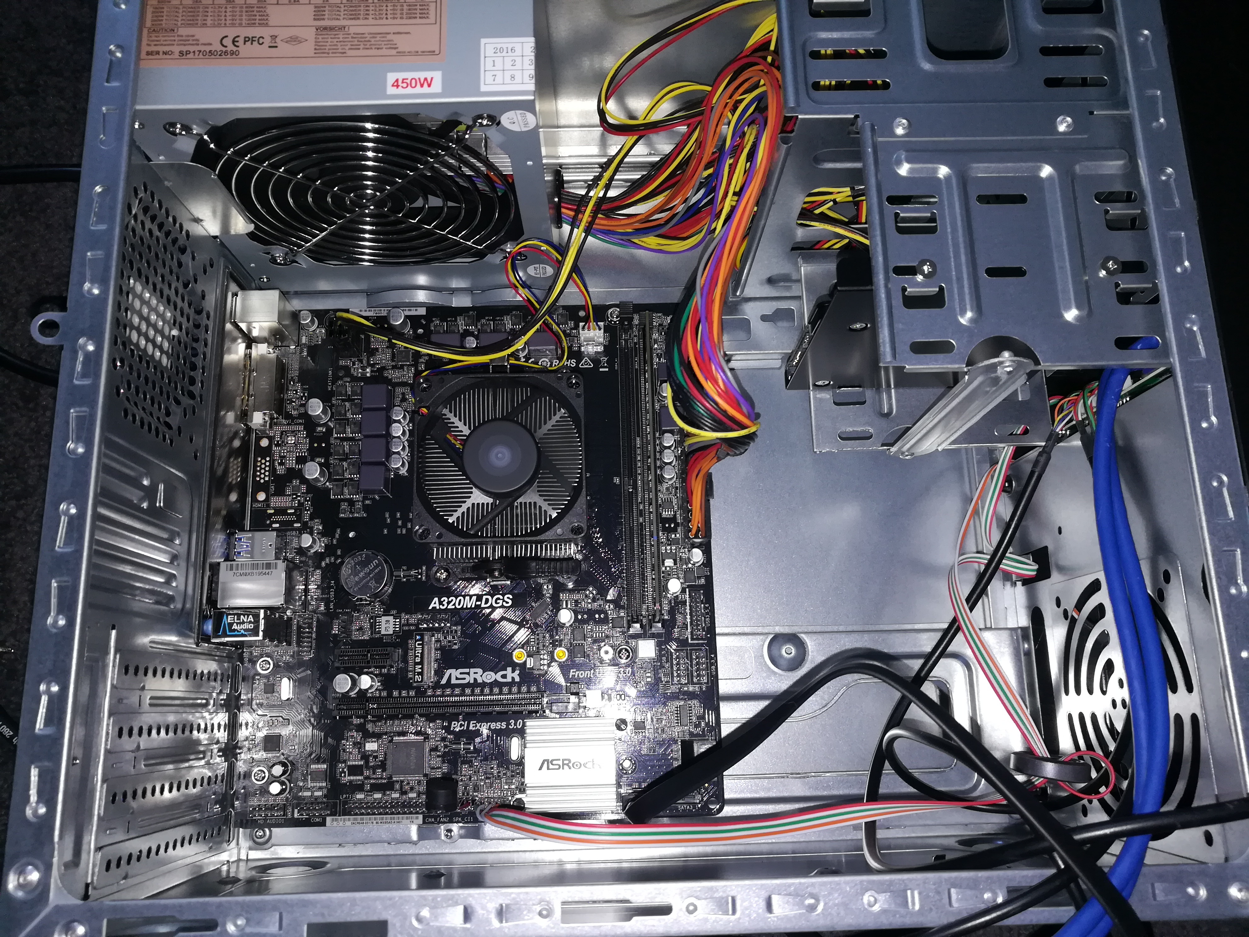

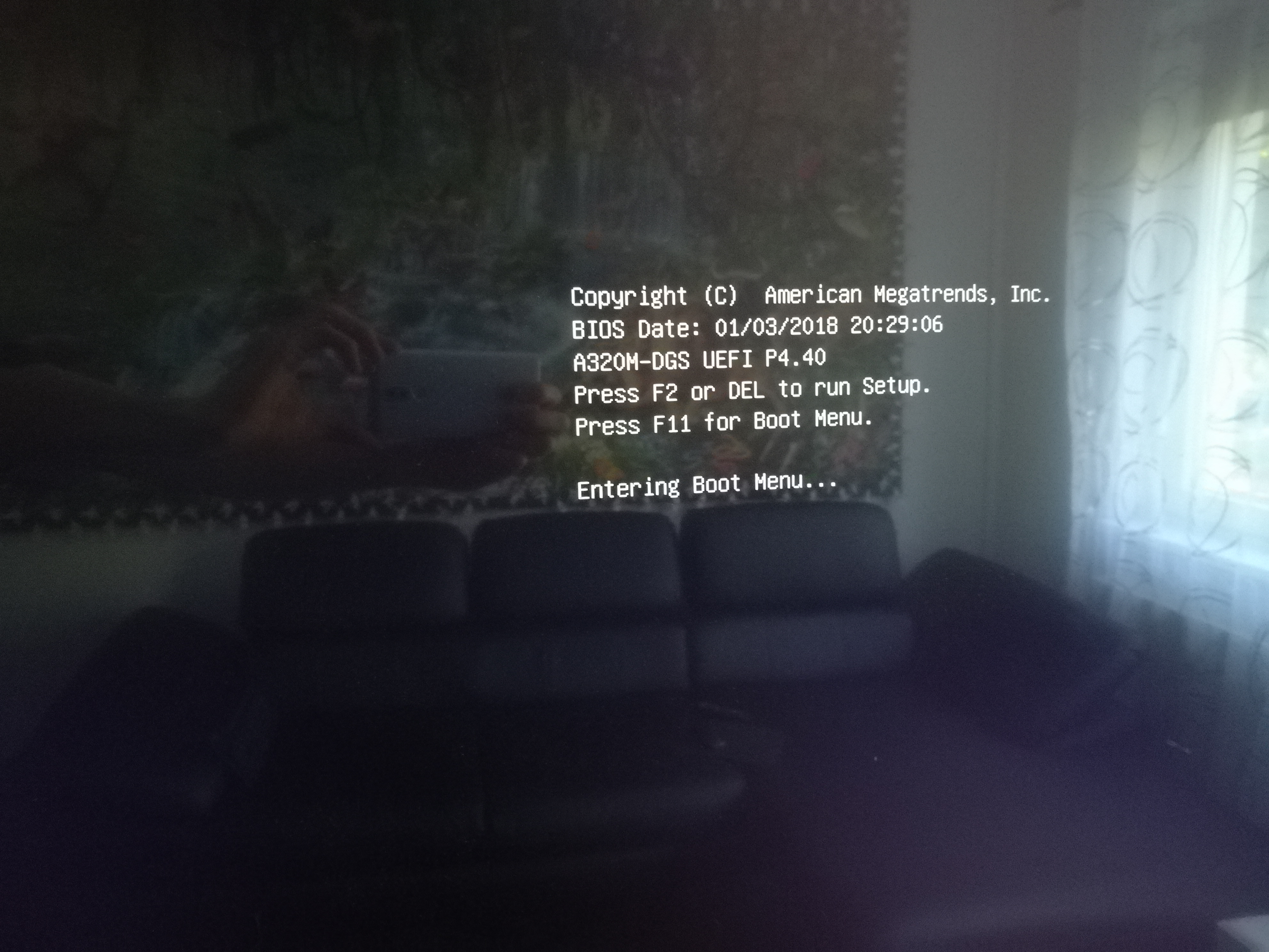

Hallo liebe Community, ich hab gerade einen Rechner für einen Bekannten zusammen gebaut, und nun wenn ich den PC starte, komm ich nicht mal ins BIOS, oder das Boot Menü, außer ich drücke beim Booten zu erst auf Tab dann kommt ein anderes Menü, und ich kann immerhin F11 drücken fürs Boot Menü, aber dann steht da ewig lange schon 10 Minuten probiert "Entering Boot Menu......"
Und da ich nicht ins BIOS komme kann ich auch nichts einstellen was er zu erst Booten soll, den Windows ist auf dem USB Stick drauf.
Viel kann man ja bei so einem bescheidenen PC nicht probieren, also hab ich schon alle USB Stecker ausprobiert, und nochmals alle Kabel auf Festigkeit überprüft, anderen Sata Eingang verwendet.

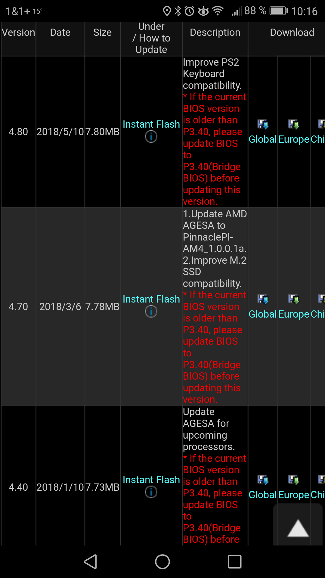

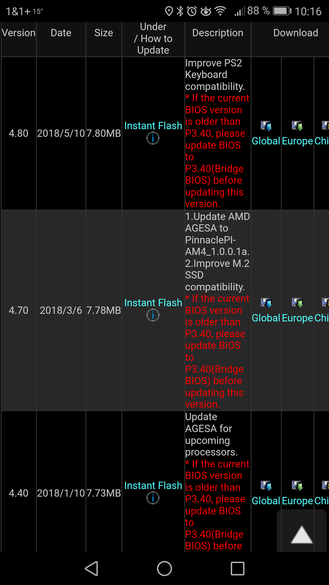

BIOS ist ja das 4.40 drauf, gibt's zwar ein 4.80 aber da steht nur etwas von improve PS2 Keyboards ..... Siehe Bild
Wenn ich F2 drücke gibt es ein ganz kurzes Piepen vom Speaker und das war's, aber STRG, ALT, Entf funktioniert immer.
Mir fällt jetzt gar nichts mehr ein was ich testen könnte
Wäre sehr dankbar um jede Hilfe

Steht doch dort: F2 or Del (drücken) für BIOS Setup. Oder geht das nicht?

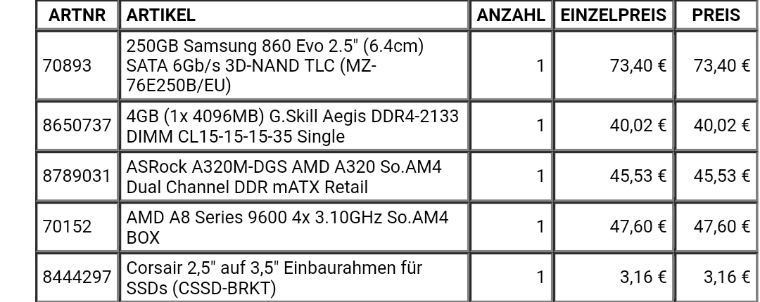

Warum hast du nicht 2400er Speicher genommen, um die Spezifikation auszulasten?

Was passiert, wenn du F2 drückst?

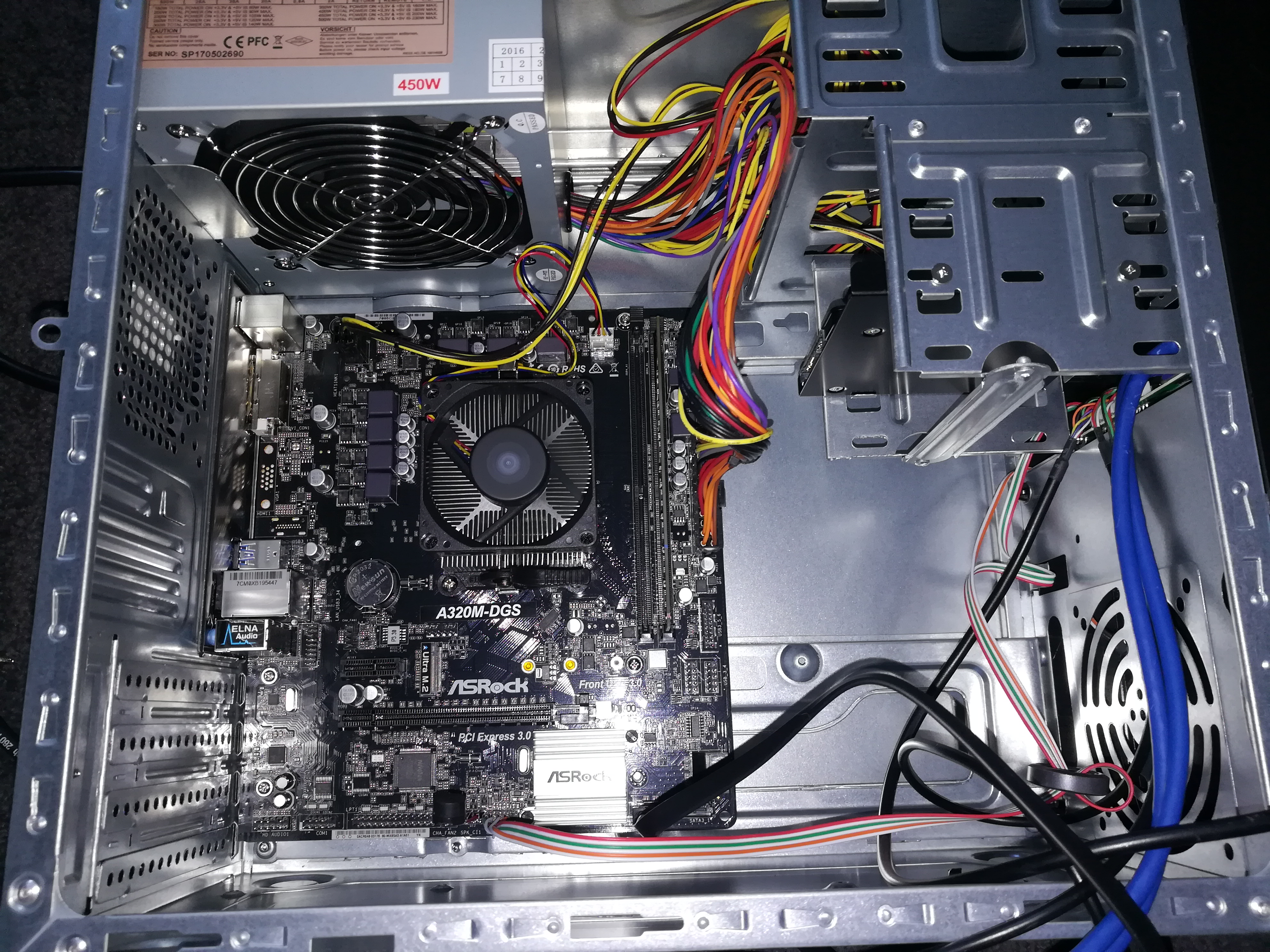

ist das im vorletzten bild eine SSD?
da fehlen sowohl strom- als auch die signalleitung.
ist so beabsichtigt?
Ist das unten im bild das Frontusbanschlusskabel? Falls ja dann bitte auch das abziehen. Hatte mal den Fall das der Frontusb des Gehäuses defekt war da hing dann auch der Bootvorgang.
Falls das nichts bringt mal ohne RAM booten und überprüfen ob der PC piept dann RAM wieder rein.
Falls das alles nichts hilft das komplette System nochmals zerlegen und neu zusammenbauen.

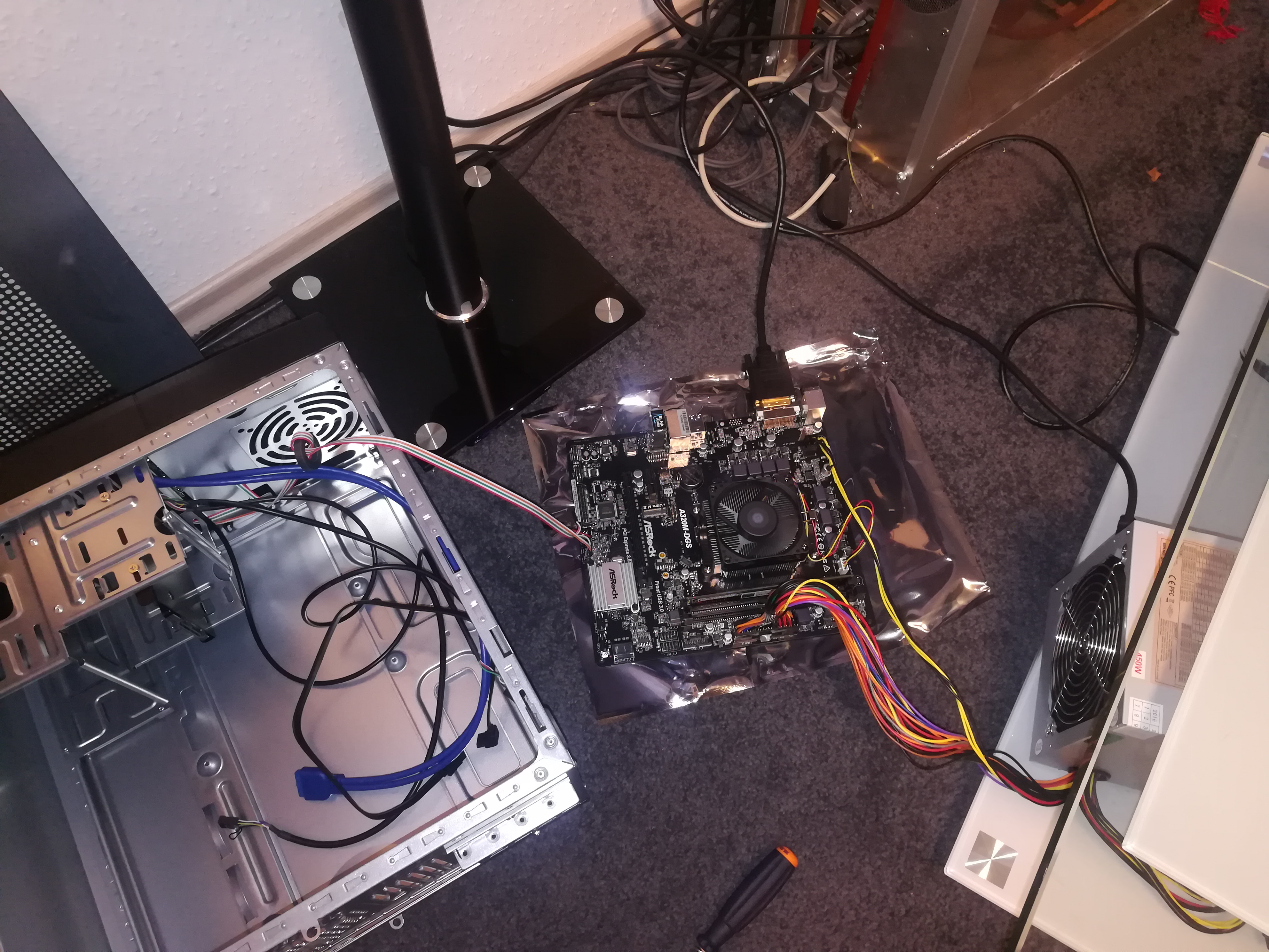

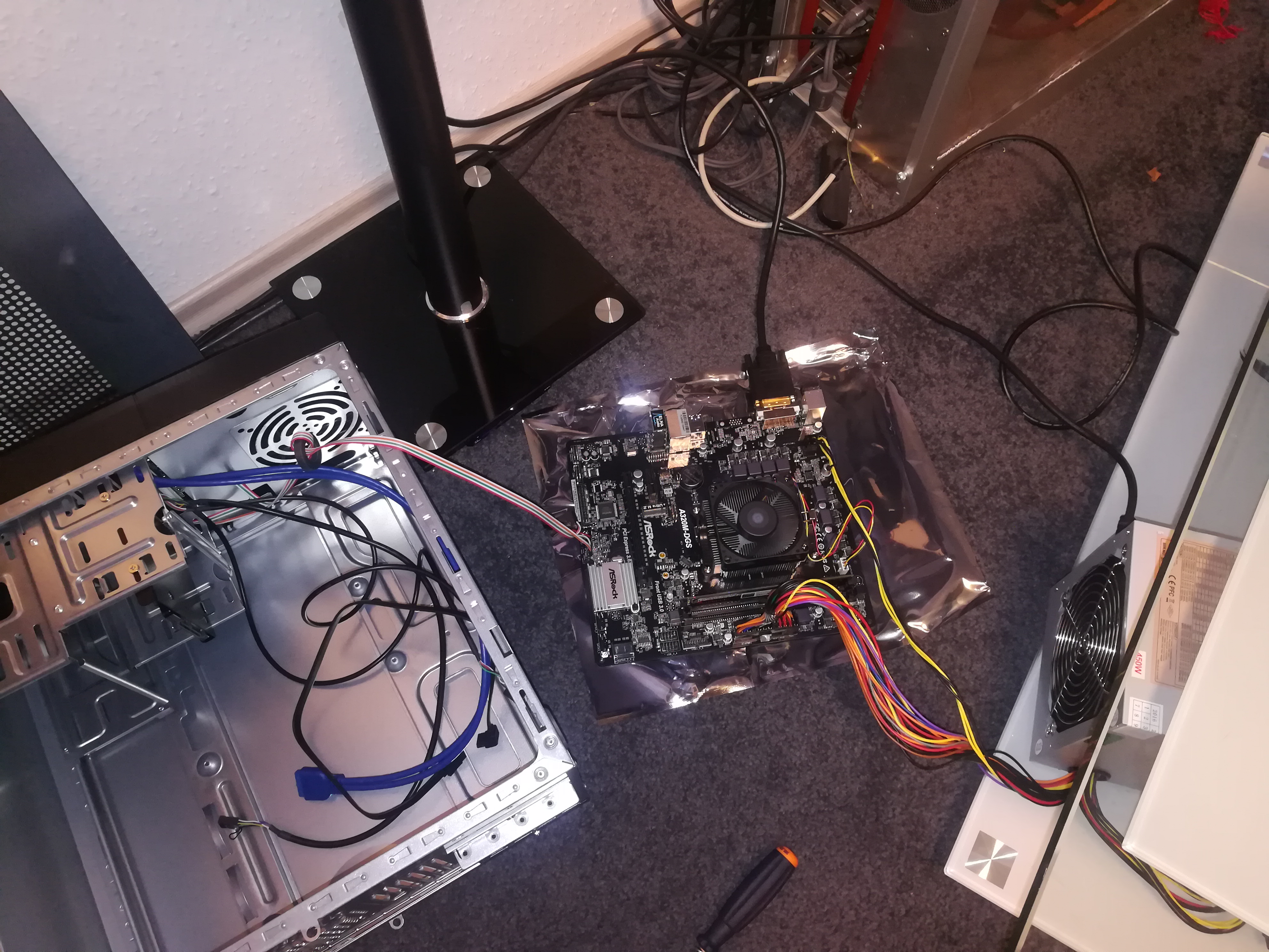

Wenn ich ihr Ram startete, piept der PC nur noch und natürlich kein Bild, jetzt hab ich den Rechner mal ohne dass Case aufgebaut, und das Problem bleibt bestehen, ein BIOS Update ist doch auch gar nicht möglich oder, wenn er am Anfang nicht mal auf F6 reagiert?
Mfg
Suboptimal deine "isolierende" Unterlage , vermeintlich, aber in wirklichkeit ist die ganze Folie LEITFÄHIG !
egal, kann man vergessen das BIOS iss ja nicht gesockelt.
Ich würde das Mainboard umtauschen lassen, fertig.
Da sind noch Änderungen in Bios 4.80, weil es zwischen dem 4.40 und diesem ja noch Bios 4.70 gibt.
