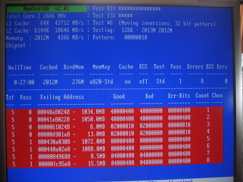

Jo erstes Ergebnis erzielt!
Nach dem kompletten CMOS Clear, und optimized defaults Memtest86+ gebootet.
Dann probiert mit meinen Einstellungen im BIOS booten, und tatsächlich mag er die nicht. (Memtest hängt wieder beim start)
Wieder optimized defaults (ohne komplettem CMOS clear) und nur die DRAM-Spannung auf 1.8V gestellt, und Memtest startet wieder.
Nach 2 Durchgängen mit dem Standardtest von Memtest86+ folgendes Ergebnis:
img_0083-jpg.117353
Werde jetzt das RAM Kit umtauschen. Danke für die Hilfe!
