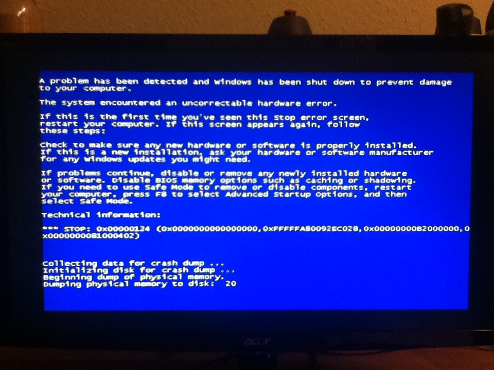

So jetzt zum eigentlichen Problem:
Wir bekommen einfach dauernd Bluescreens. Ohne wirklichen Grund, die tauchen einfach dauernd auf. Einmal beim Treiber installieren, einmal beim surfen (um die Treiber zu suchen), mal beim downloaden, mal einfach so auf dem Desktop.
Ich hab keine Ahnung woran es liegen könnte...Kommt mir total komisch vor. Ich hab gestern Windows 7 64 bit home premium installiert...
Ein Freund von mir hat gesagt, es könnte daran liegen dass mein Board meinen Ram nicht unterstützt. Ist da was dran?

Der BlueScreen gibt ja schon die Antwort, uncorrectable Hardware-Error, d.h. der Ram ist kaputt (Memtest benutzen), die SSD hat nen Schuss, oder die WD-Platte ne Macke (WD DLG benutzen).

Also, habe den PC jetzt mit jeweils einem RAM im 4.ten Slot getestet, beides mal Bluescreen, und auf der Asrock Seite wird tatsächlich der GSkill 1600er 4GB ram nicht unterstützt... Das beste wär also den RAM zu hardwareversand zurückschicken, und neuen kaufen?

Ist es denn immer der gleiche Stop 0x124 Fehler, der bei den Bluescreens angezeigt wird?
