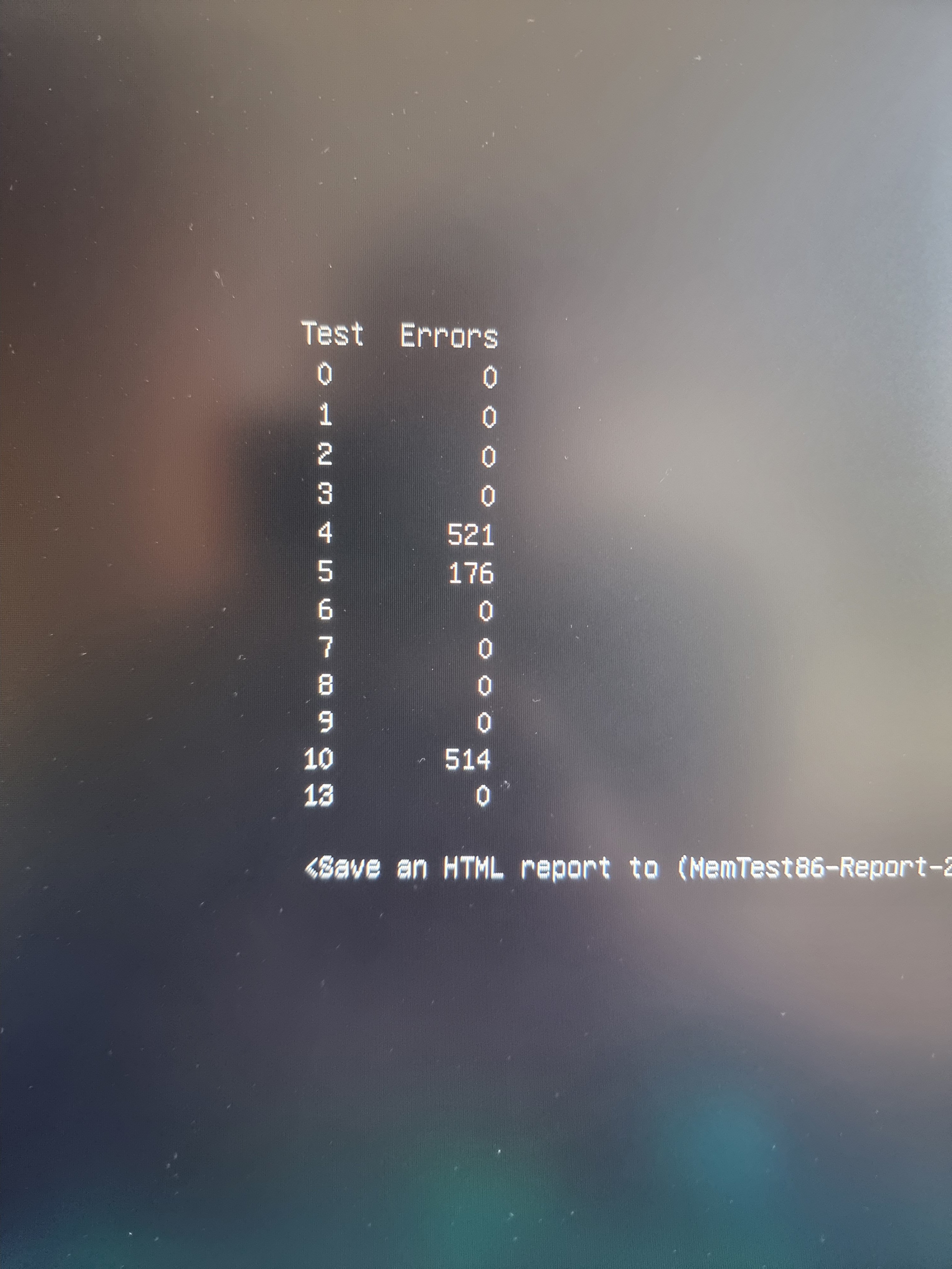

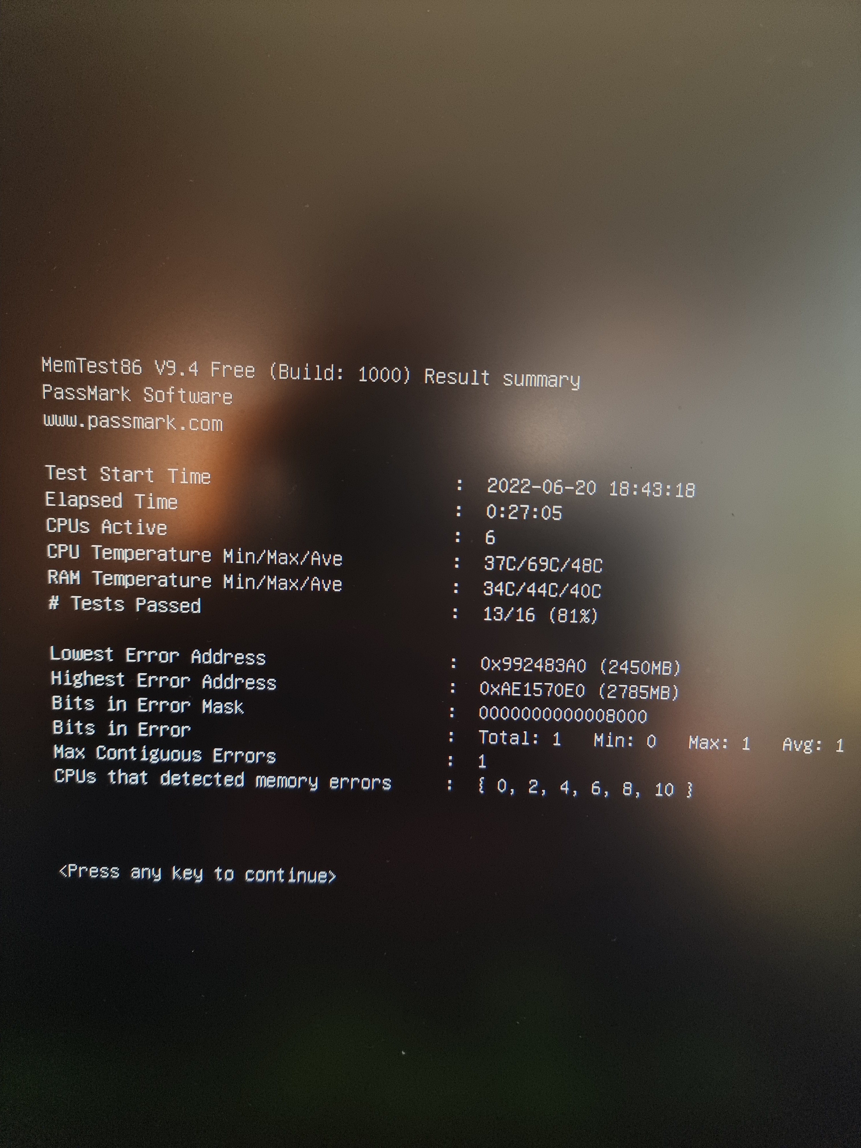

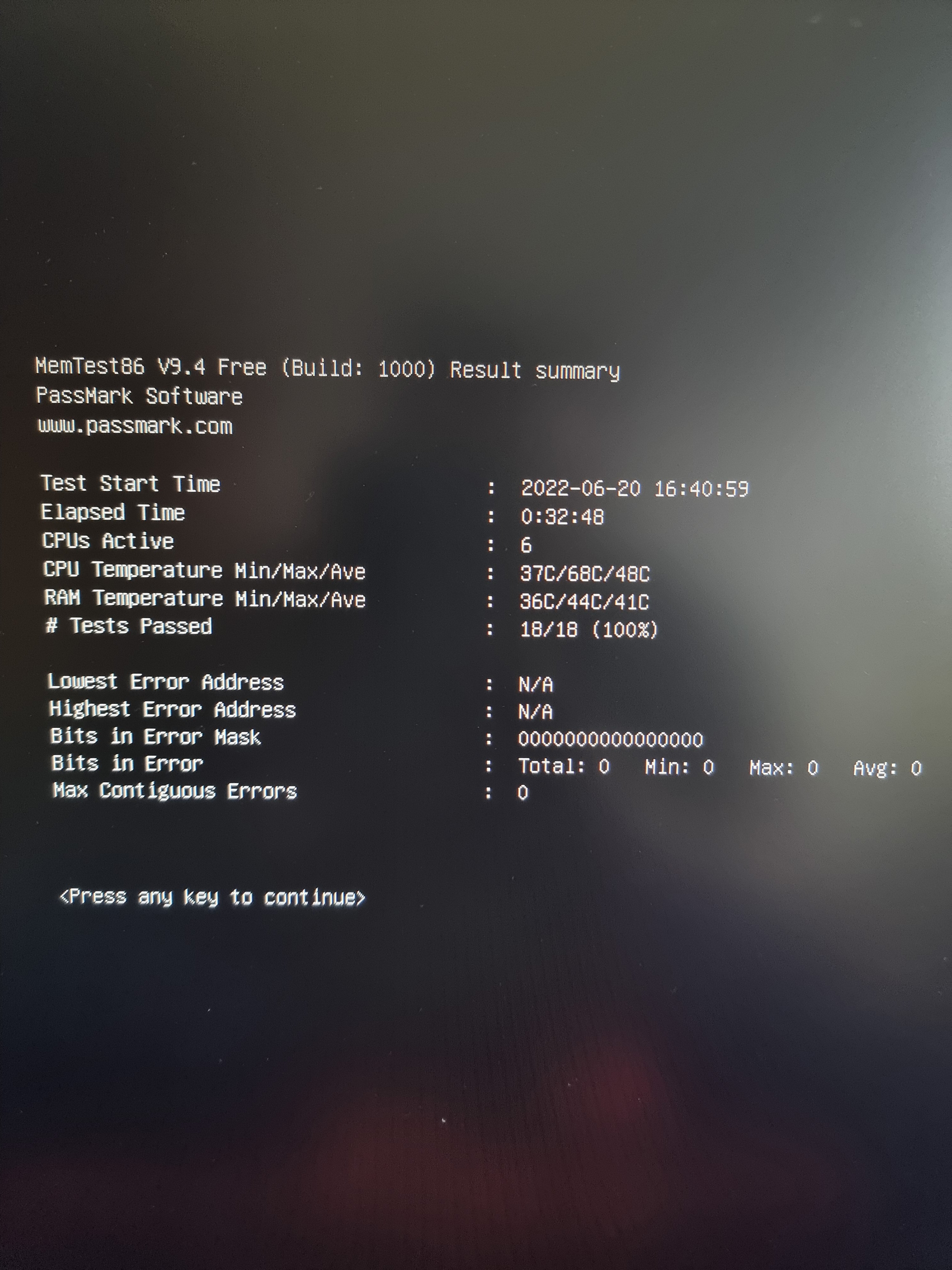

Also habe mein erstes RAM paar in A2 und B2 getestet. Scheint ok zu sein. Werde jetzt in den selben Steckplätzen das andere Paar ausprobieren und anschließend schauen ob vlt A1 und B1 ein Treffer hat.
Habe auch festgestellt das die zwei RAM paare nicht 100% die selben sind. Sind zwar bei die gleichen aber die einen sind v 4.31 und die anderen sind v 5.32 ( war c.a ein jahr dazwischen wo ich mir die gekauft habe)
Das Bild mit Anzahl an Fehler, war das zweite RAM paar in A2 und B2. Habe leider die Abbildung davor verkackt zu fotografieren. Bits in error war 1

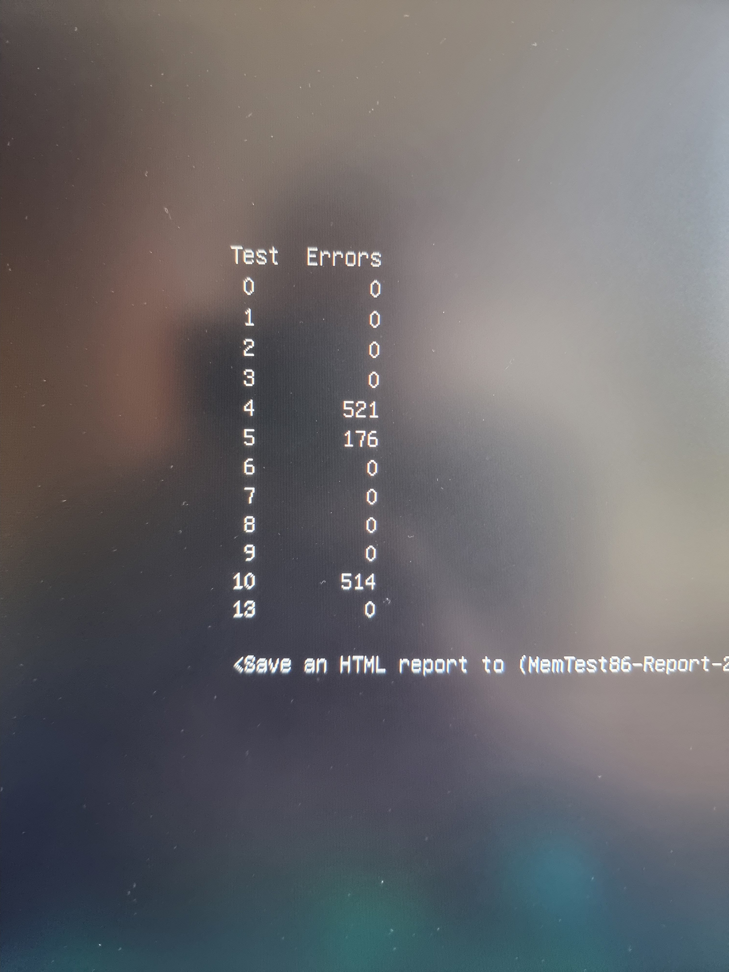

Also die v4.31 habe ich jetzt einmal in A2 und B2 / A1 und B1 geprüft beide male ohne error. Die v 5.32 hat in A2 und B2 oben gesehen Fehler gebracht. Werde diese nun auch in A2 und B2 prüfen.
Müritzer schrieb:
V 4.31 sind Samsung B-Die, die sind sehr gut
V 5.32 Hynix 8Gbit CFR, AFR oder MFR
Also v 5.32 hat auch in A1 + B1 errors gebracht. Ich würde mal behaupten das RAM paar ist defekt?
Lass jetzt nochmal V 4.31 in A2 und B2 mehrere malle durchlaufen.
Du kannst von den v5.32 auch nur jeweils einen einzelnen Testen. Vermutlich ist nur einer der beiden kaputt.
