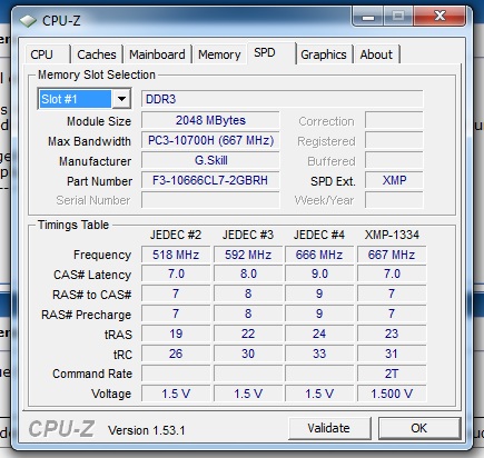

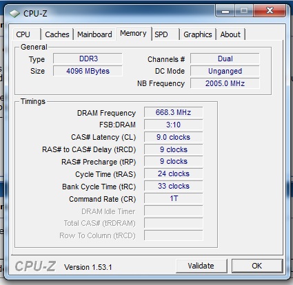

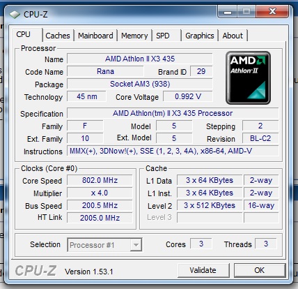

Bitte auch mit CPU-Z ein paar Screenshots posten (Reiter: CPU, Memory und SPD).
Die CPU-Z Screenshots habe ich angehängt, sobald der nächste Bluescreen kommt werde ich den genauen Inhalt posten.

1T /2T Memory Timing = 2T bei 1,5V-1,65V - versuchs mal

Bezüglich des RAM, kannst du testweise noch eine Stufe höher gehen (wäre dann so um die 1,6V ?)

die RAMs auf 1,65V stellen bei "2T" der Commandrate - uns evtl. zwei Module verwenden und diese in Bank 3+4 einsetzen -
