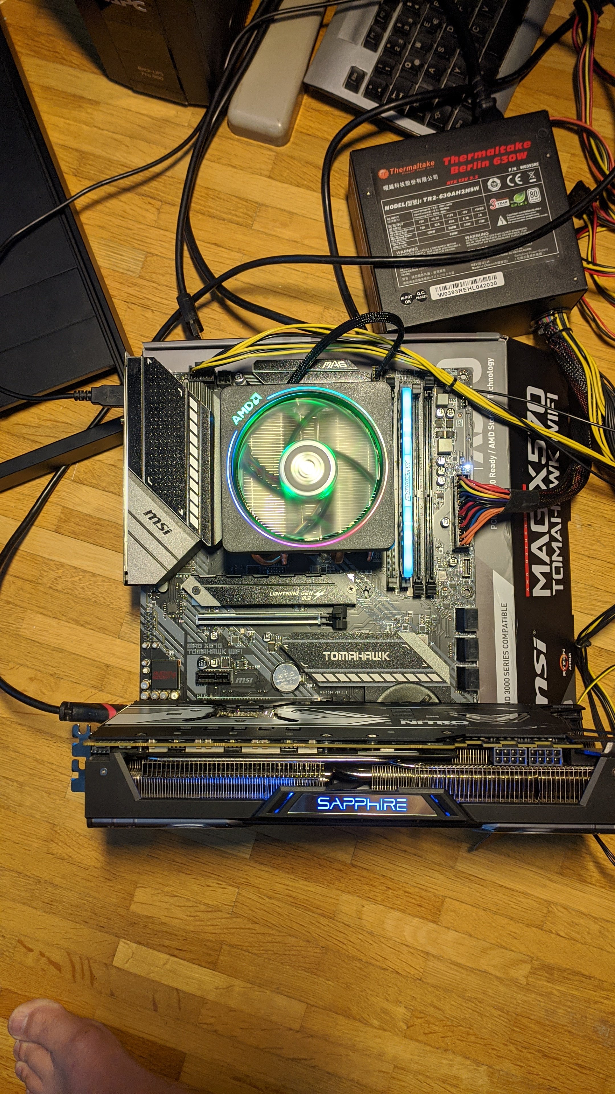

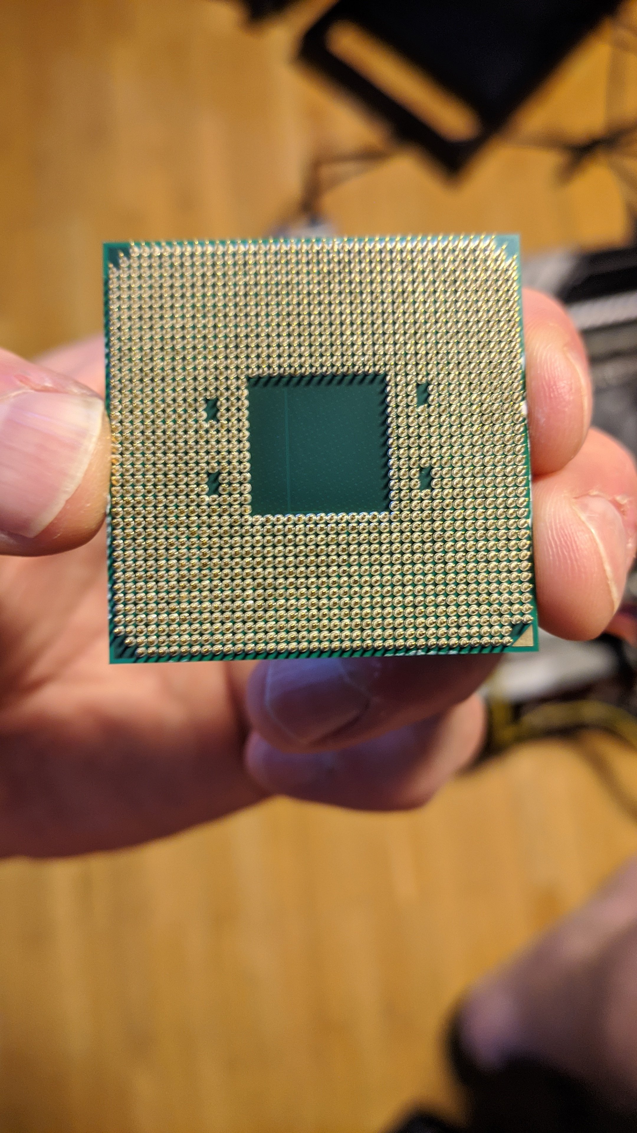

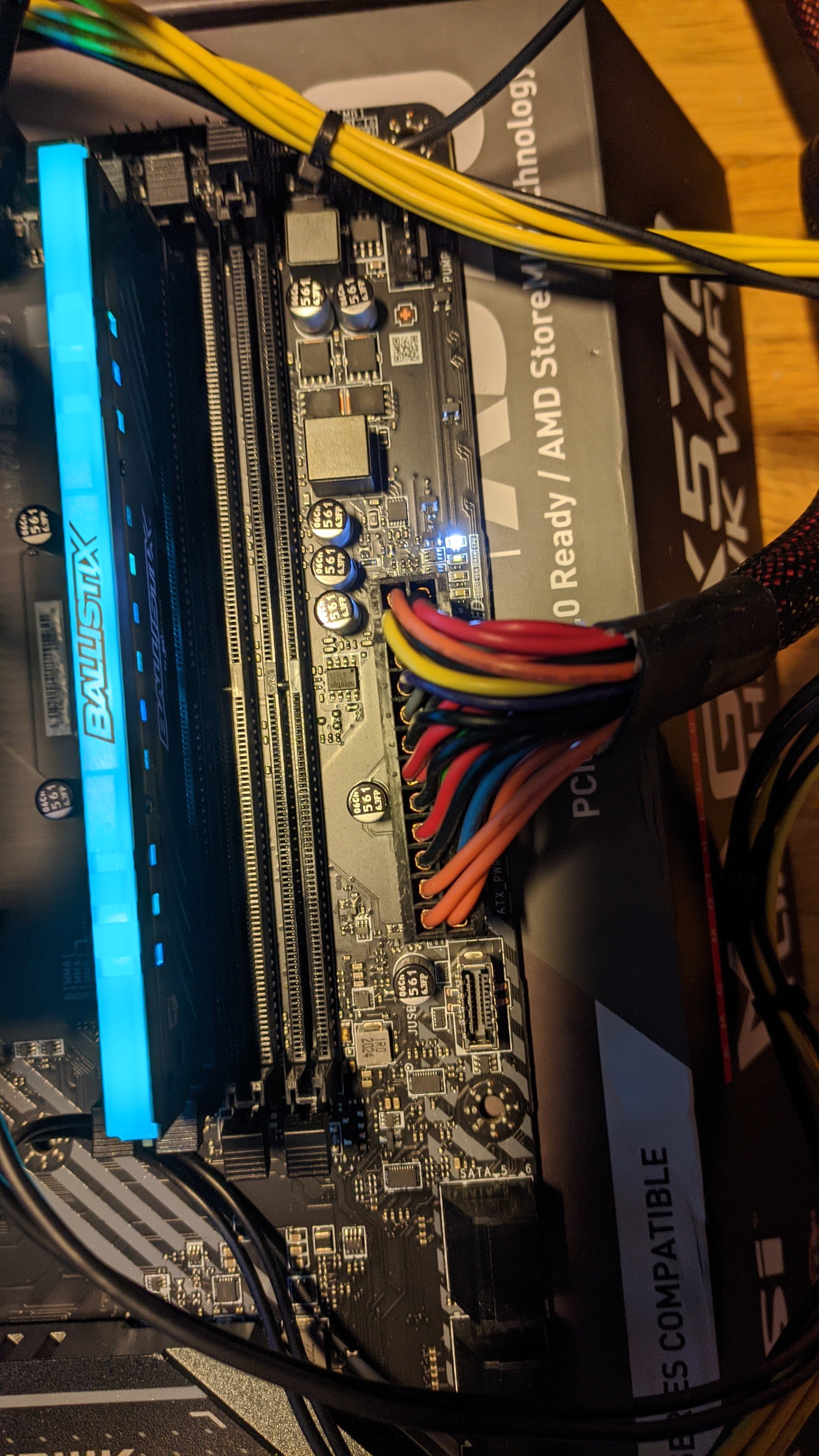

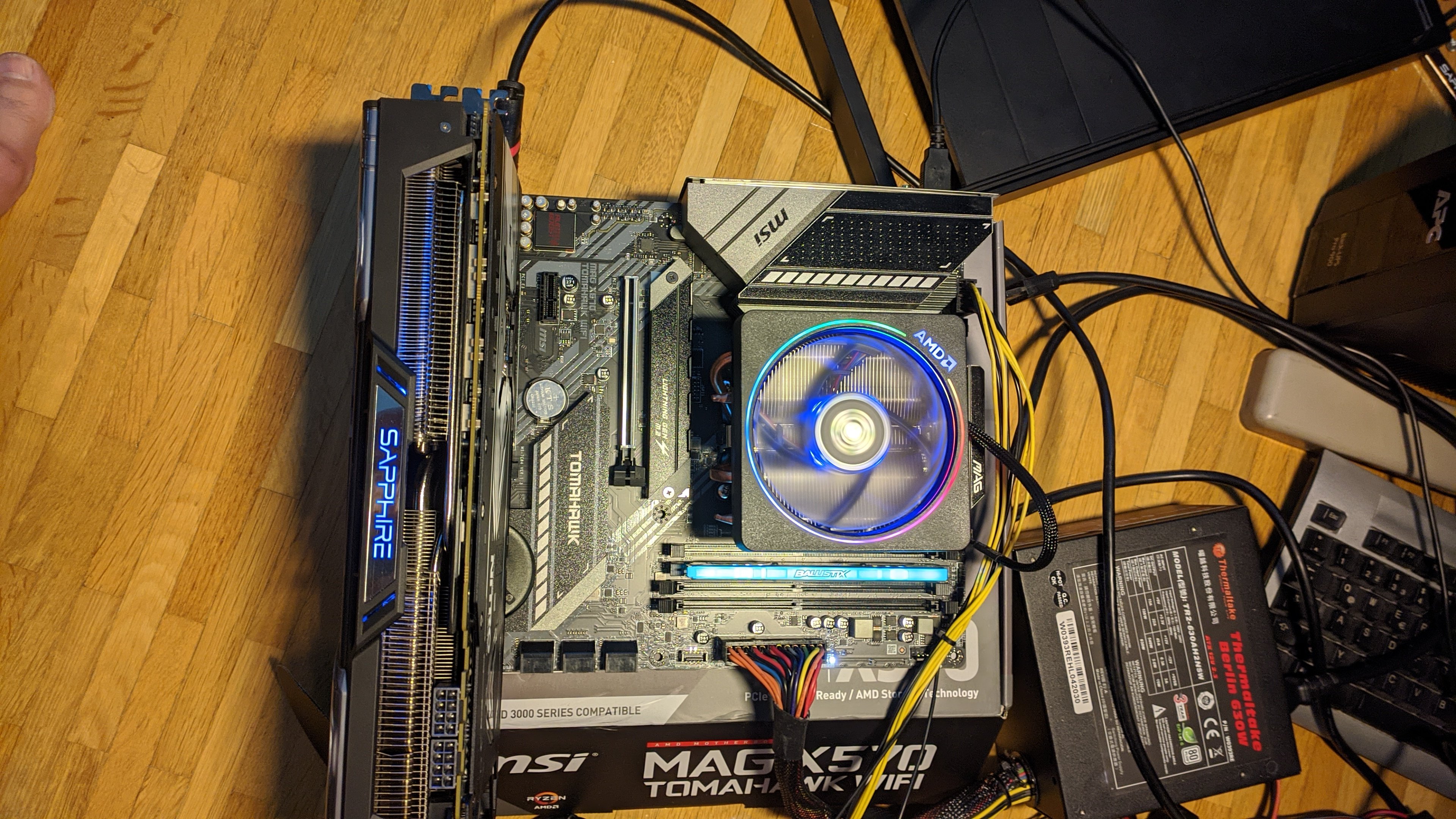

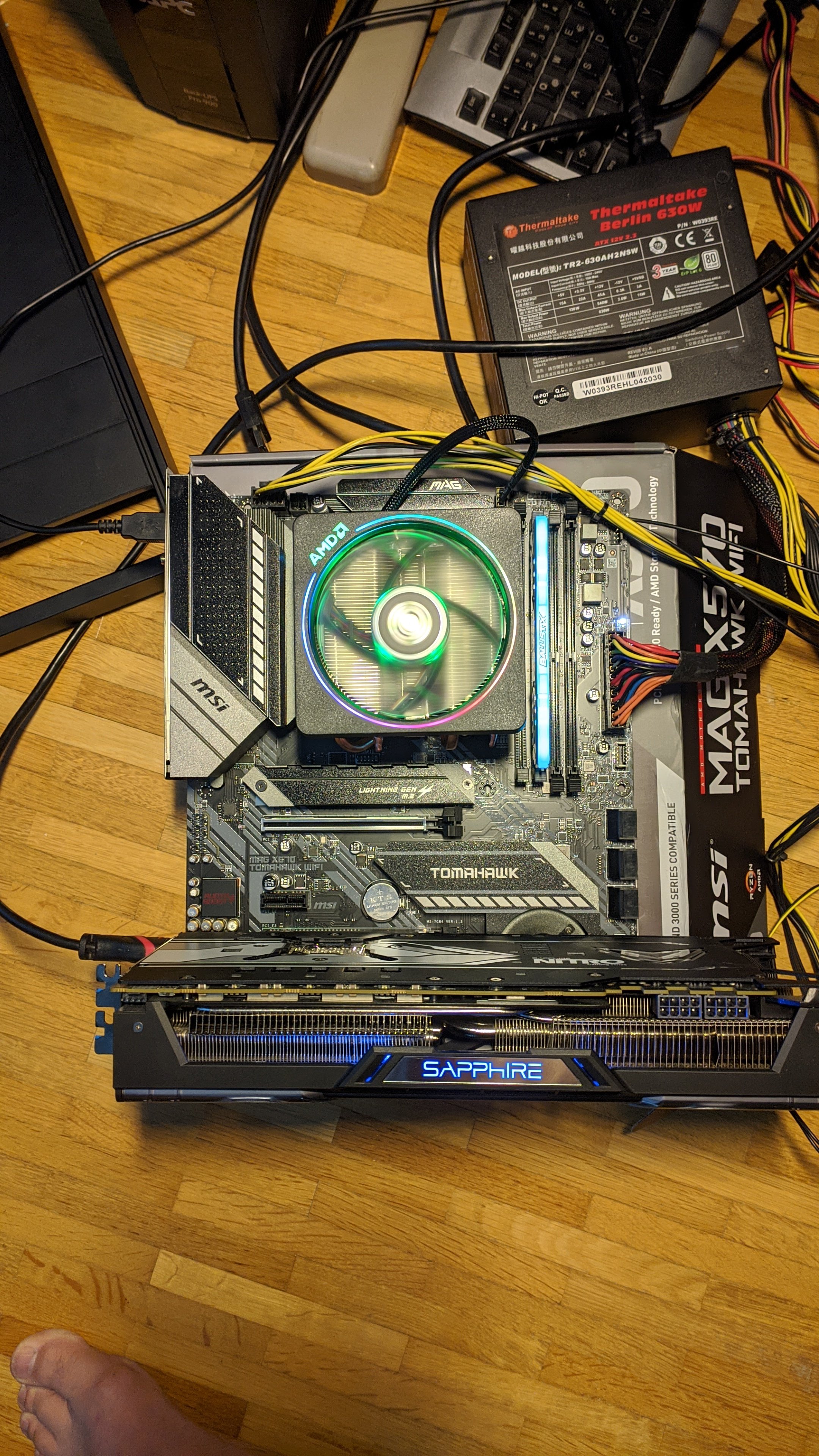

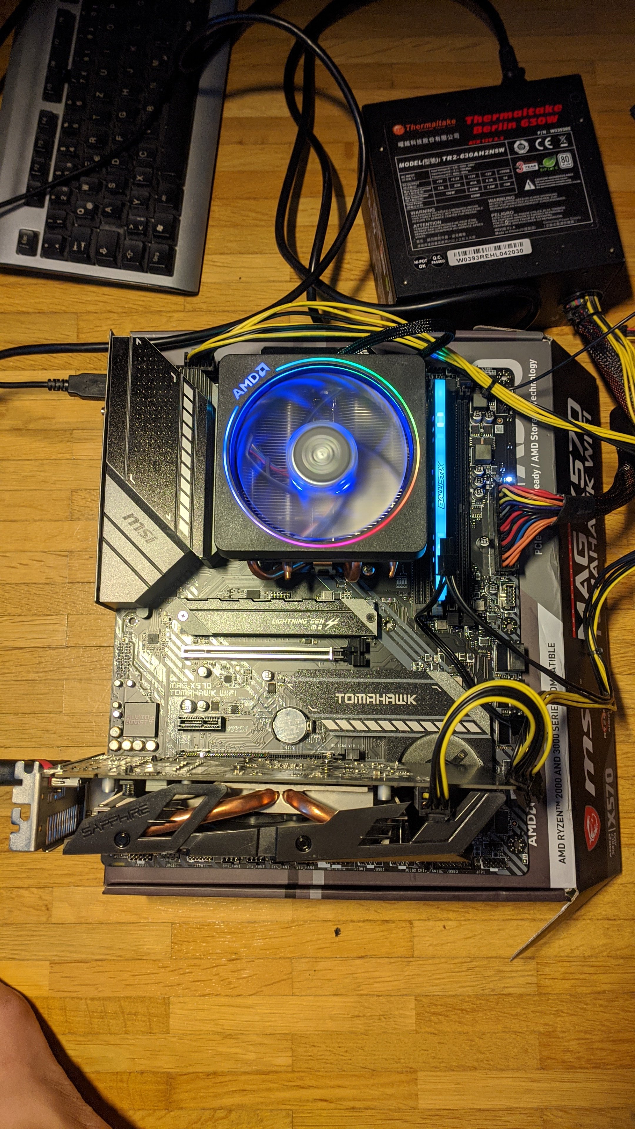

So, hier mal ein paar Fotos.
Es ist noch die alte Graka zum Testen drauf...
CMOS-Reset über Schalter hat auch nichts gebracht und ich habe auch ein paar Minuten gewartet. Es verändert sich nichts
ich habe zudem auch mal die Klammer vom Kühler aufgemacht, um zu prüfen, ob der vielleicht zu fest sitzt

GraKa mal im oberen Slot getestet?
Melden die Diagnose-LEDs etwas? Wenn ja, mal in Handbuch schauen.

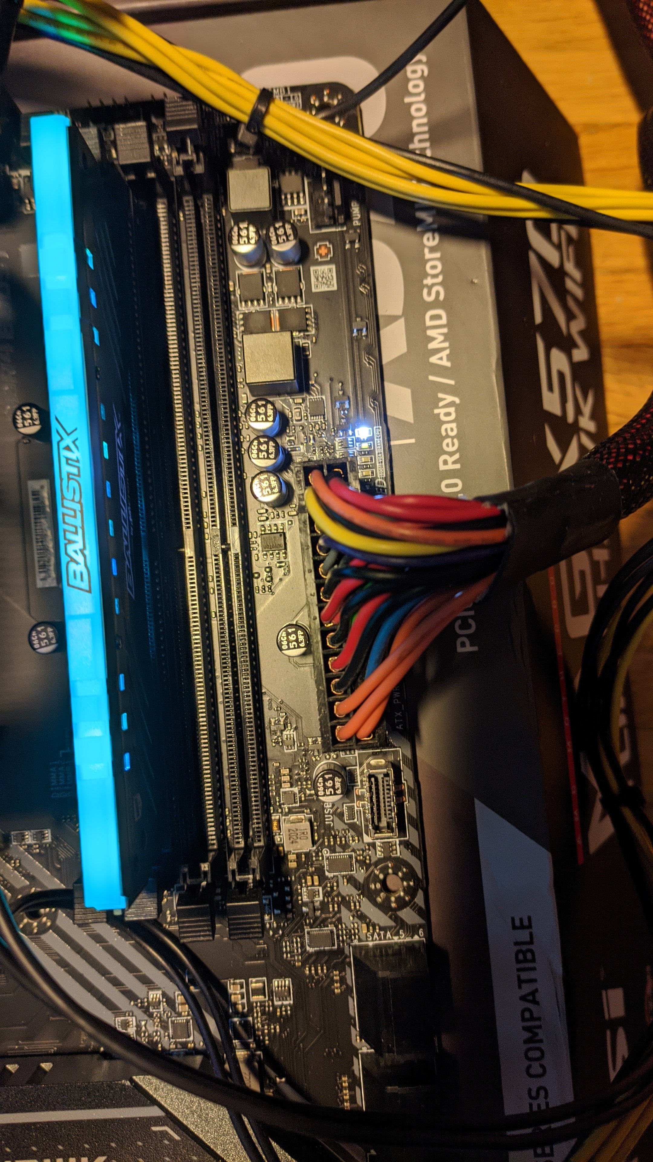

Ja, geht auch nicht. Wie beschrieben leuchtet die CPU LED. Ich habe jetzt auch mal einen Speaker angeschlossen, der macht auch keinen Mucks. Wenn der RAM draußen ist, piept er. Daher tippe ich auf Mainboard / CPU.

Modulares Netzteil?
Vielleicht sind ja Stecker vertauscht oder nicht nicht komplett reingesteckt.
Auf Netzteil und Komponentenseite kontrolliert?
