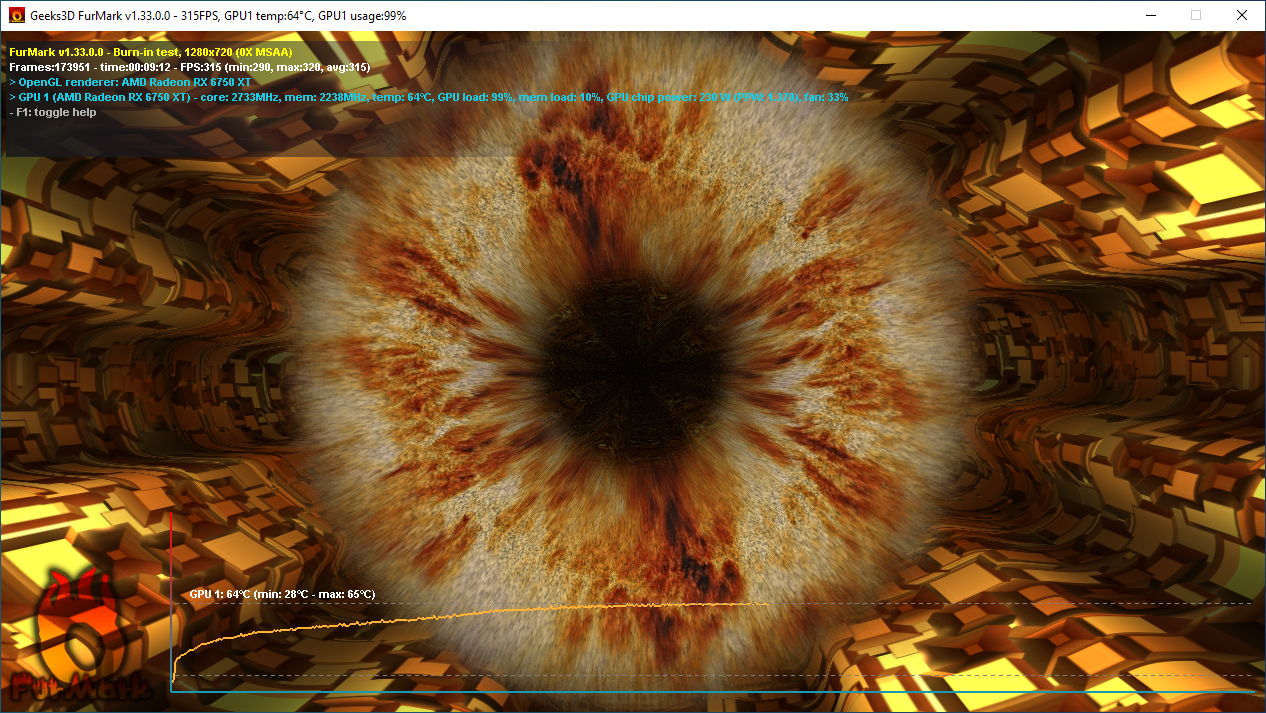

Die Geschwindigkeit der Lüfter variiert, bleiben sogar kurze Zeit stehen, während ich diesen Beitrag verfasse drehen sich die Lüfter überhaupt nicht. Die RGB leuchtet dauerhaft.
Ich habe mal FurMark gestartet, um zu sehen ob die Lüfter anfangen zu drehen und das tun sie.
Diese Aussage gilt wenn der Boot lange dauert
