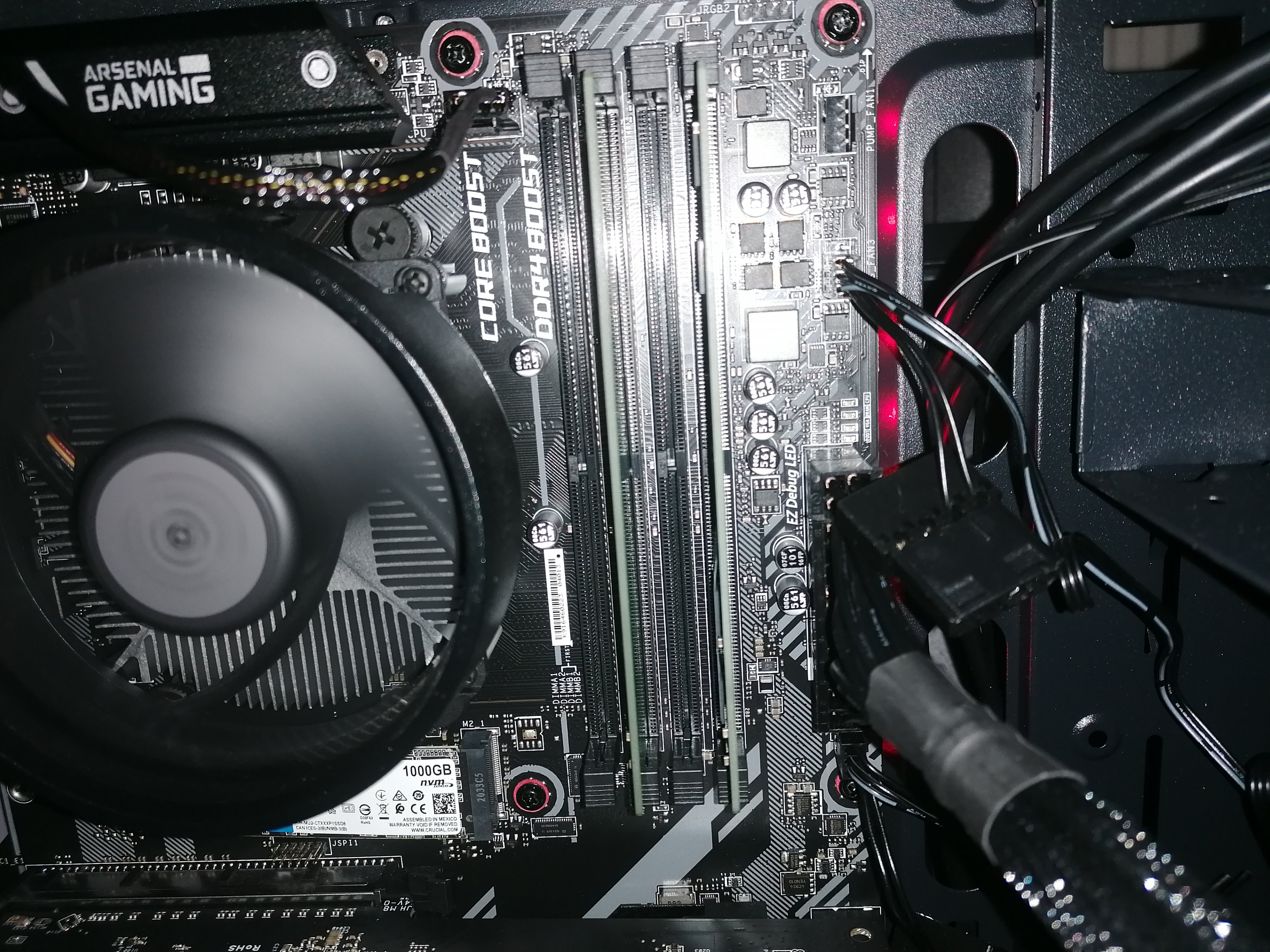

Steht in der Anleitung, meist rechts neben den RAM Slots. Diese LEDs sind immer ein guter erster Anhaltspunkt um zu schaun was evtl. defekt ist.
Zeigt der Monitor an, dass er kein Signal bekommt, oder bleibt der Bildschirm einfach schwarz aber eingeschaltet (also geht nicht in den Standby)?
Die LED leitet nicht, aber hinter dem Mainboard leutet es rot.

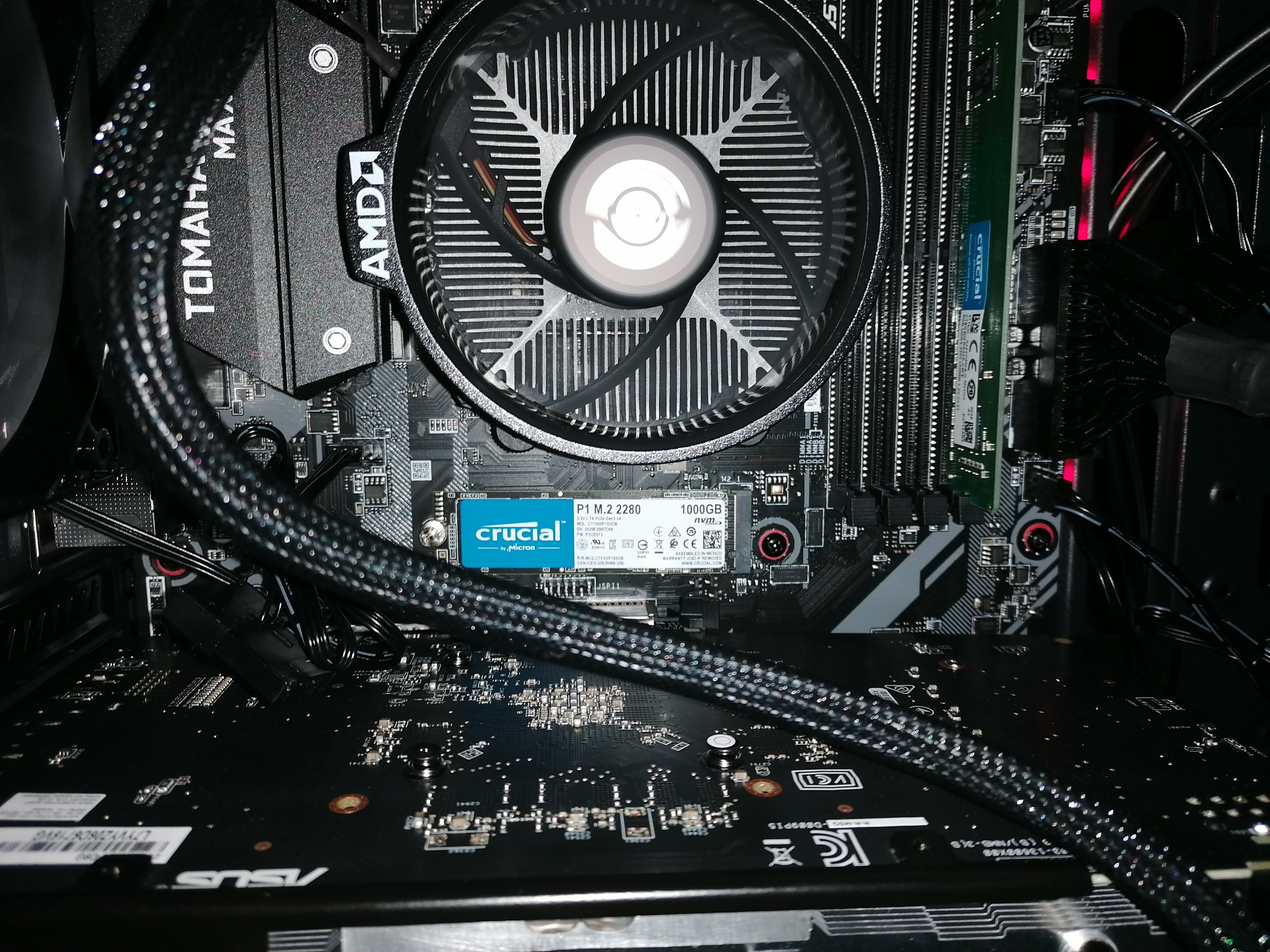

Die nVME auf dem Foto sieht etwas gebogen aus, kann aber auch die Perspektive sein. Ist da der Abstandhalter verbaut?

Die NVM ist auch gebogen, das ist durch die Schraube so damit die halt hat. wie sehe ich denn ob da der abstandhalter verbaut ist ?

Na da liegt die nvme ssd hinten auf und da dreht man die befestigungsschraube rein. Liegt die nvme ssd hinten bei der schraube etwa direkt auf dem board auf?
Auf dem Bild sieht die ssd noch merkwürdiger aus. Die Fotos sind aber auch nicht wirklich toll. Kannst du die nur zum Testen mal ausbauen?

Du hast die SSD mit dem Abstandhalter aufs Board gezimmert. Die gehört auf die "Schraube" drauf, da müsste im Mainboard-Karton eine kleine Schraube (sehr klein) dabei sein, mit der man die dann dort befestigt.
