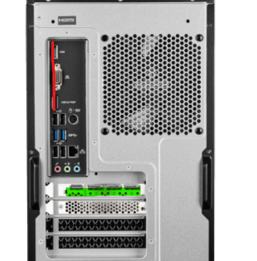

Deinen Monitor unbedingt direkt an der Grafikkarte und nicht auf der Backplane anschließen.
@MyPVR
Mit dem 11700f hätte er garkein Bild gehabt, wenn er falsch angeschlossen hätte.
Dass aber teilweise Spiele garnicht starten schreit eigentlich eher nach Software als Ursache. Aber für das Geld würde ich mir auch lieber eine andere Kiste holen
