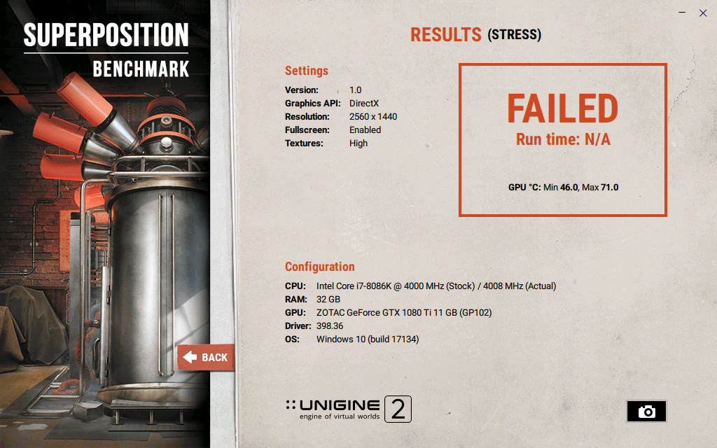

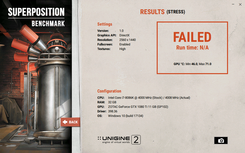

folgendes Problem: Mein nagel neuer PC friert bei Spielen wie farcry5 PUBG oder GTA5 ein. Dachte zu erst es sei ein Problem von Steam da lol nicht eingefroren ist. Dem ist aber nicht so. Das einfrieren beginnt nach 5min Spielzeit und nimmt mir so jeden Spielspaß. PC wurde bei Caseking als Komplettsystem gekauft. Habe bereits bios und GPU Treiber neu installiert ohne Erfolg. Bis es zum Crash kommt habe ich keine Anzeichen von laggs. Die spiele laufen mit 140fps auf maximalen Einstellungen. Superpositionbenchmarkt test wurde durchgeführt und schlägt fehl(30min eingestellt,Bild im Anhang).DxDiag Protokoll ebenfalls im Anhang vielleicht kann damit jemand etwas anfangen. Habe Caseking natürlich schon informiert aber will den PC nur ungern zurückschicken da ich lange drauf gewartet habe. Vielleicht kennt ja jemand das Problem und es ist doch nur ein fehlender Treiber.

Meine allererste Einschätzung ist, dass irgendwas (GPU, CPU) zu heiß wird. Du könntest die Temperaturen mal mit HWInfo64 Kontinuierlich in ein Logfile schreiben lassen während du zockst.

Zu deinem Problem, da wird wohl wahrscheinlich etwas zu heiß. Das kann die CPU, die Graka, die VRMs oder der Chipsatz sein.
Klingt erstmal nach Temperatur und wäre das erste, das ich austesten würde. Insbesondere da das Gehäuse eher dafür bekannt ist keinen optimalen Airflow zu haben.
Entweder du logst die Temperaturen wie vorgeschlagen oder du benutzt erstmal Prime95 und FurMark und schaust mal, ob da dein PC auch einfriert.

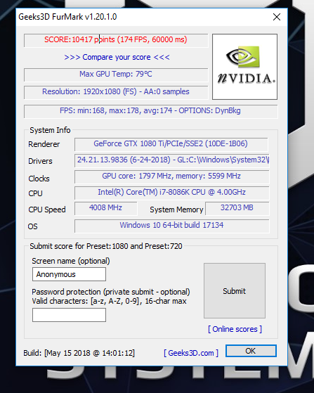

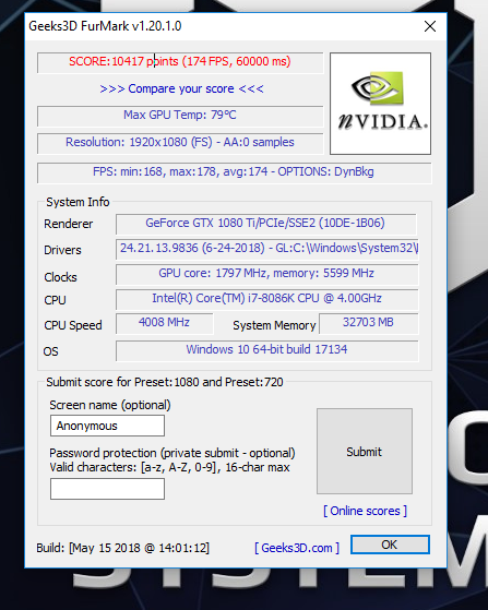

das kam jetzt bei furmark raus soll ich irgendwas anders einstellen?

Probier mal mit MSI Afterburner den Takt um 100 mhz runterzuschrauben und dann probiers nochmal.Hatte ein ähnliches Problem.

@Tufpingu oke mach ich denke das macht nic aus wenn ichs mit dem zotac firestorm mache ?. Aber da kann ja irgendwas nicht stimmen wenn ich bei de gpu den takt runterschrauben muss damit sie läuft.. die bettelt doch drumm hochgetaktet zuwerden`?
firestorm ist echt ekelich einzustellen finde ich , bei mir läuft das Programm eher schlecht als recht.
funktioniert jetzt tatsächlich danke nochmal an alle ;****
