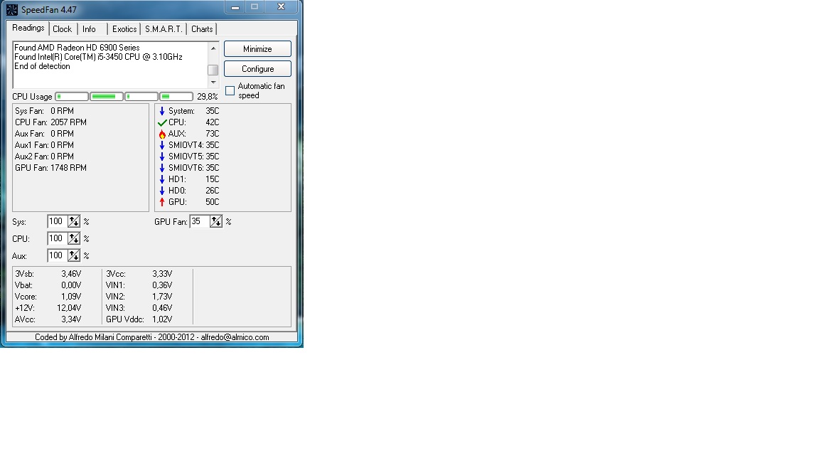

Bis auf AUX ist alles normal,leider weiß ich nicht was AUX genau ist -.-'
Windows 7 Home Premium 64Bit
Dieser AUX Wert bei speefan ist oft nichtsaussagend, weil er fast immer irgend einen mist anzeigt. Also daran würde ich mich nicht aufhängen.
