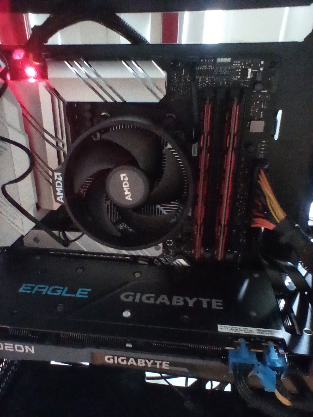

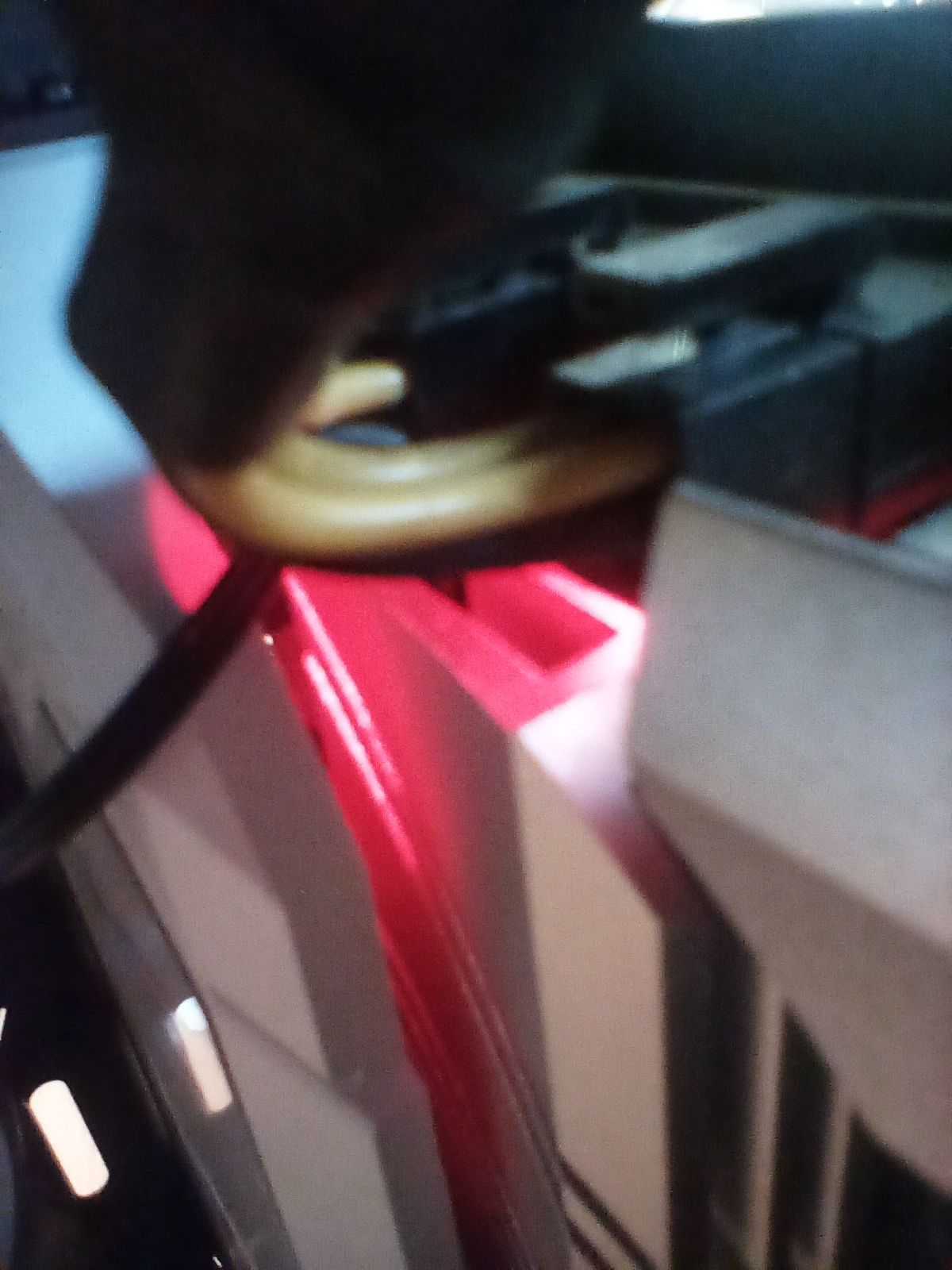

Hallo, ich habe einen neuen Pc gebaut, aber die led beim mainboard links oben leuchtet dauerhaft rot.
Der pc geht auch an, und nachdem ich ihn mehrmals an und ausgeschaltet habe hat windows auch gebootet und ich konnte mich anmelden, aber nach einer Minute geht er immer wieder aus...
https://streamable.com/1fxkk6
(Datei ist zu groß)
MFG Office

Für was steht diese LED?

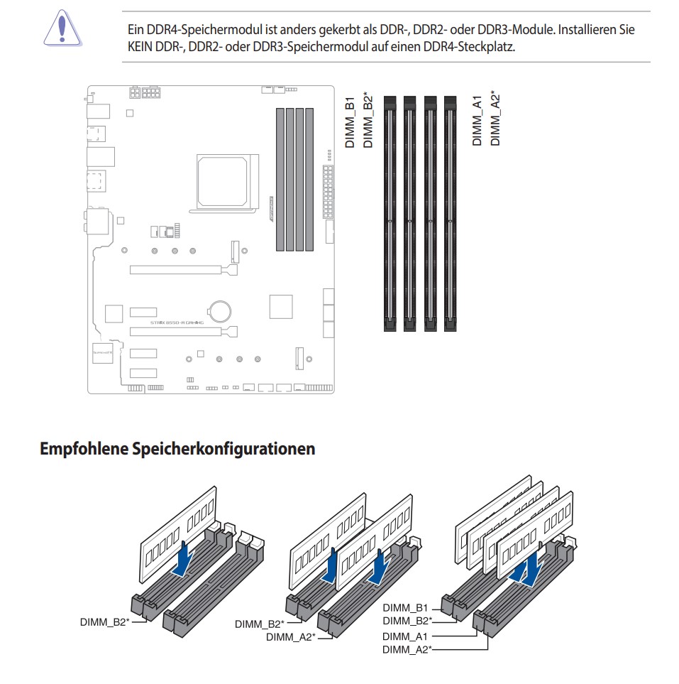

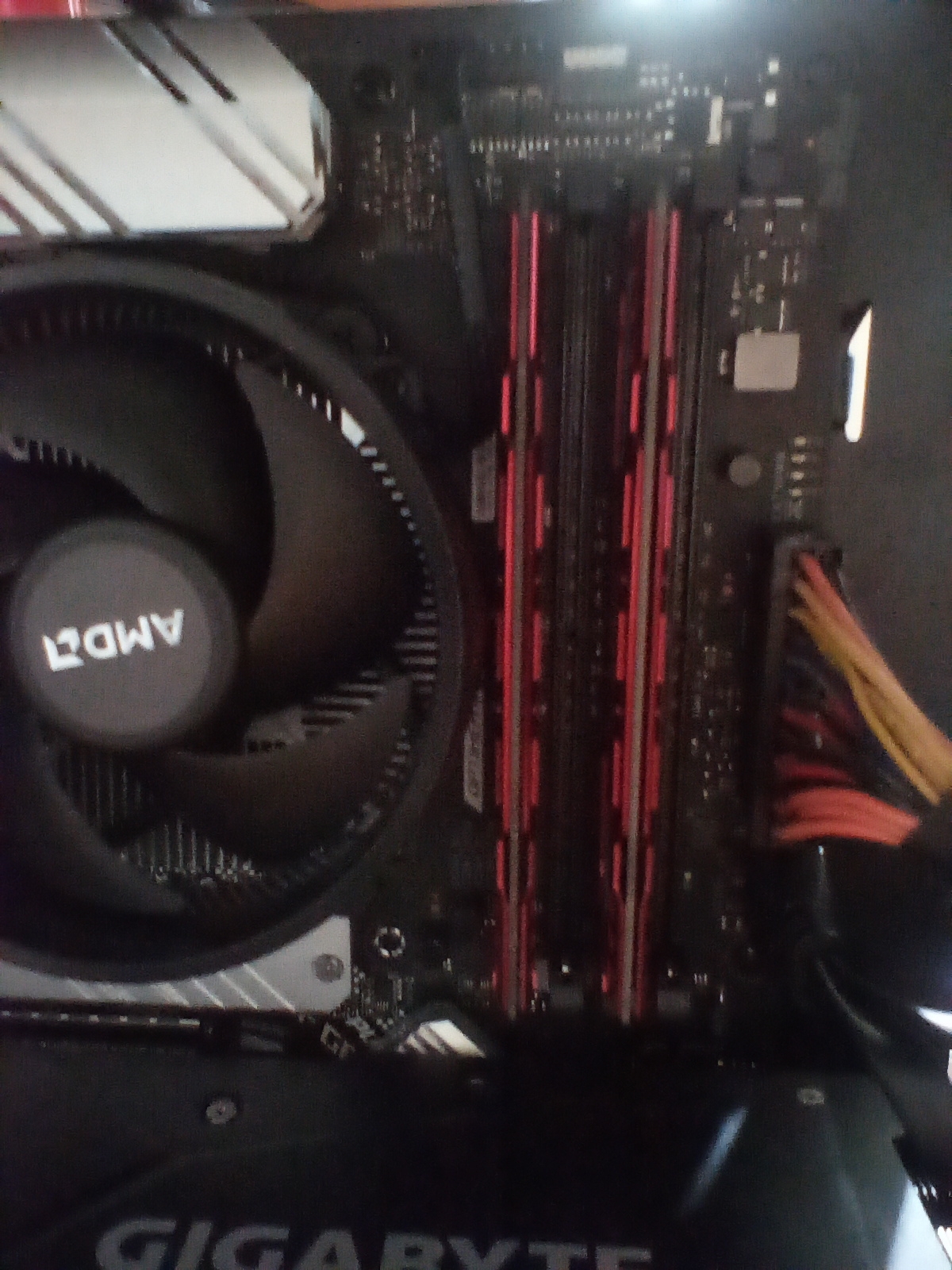

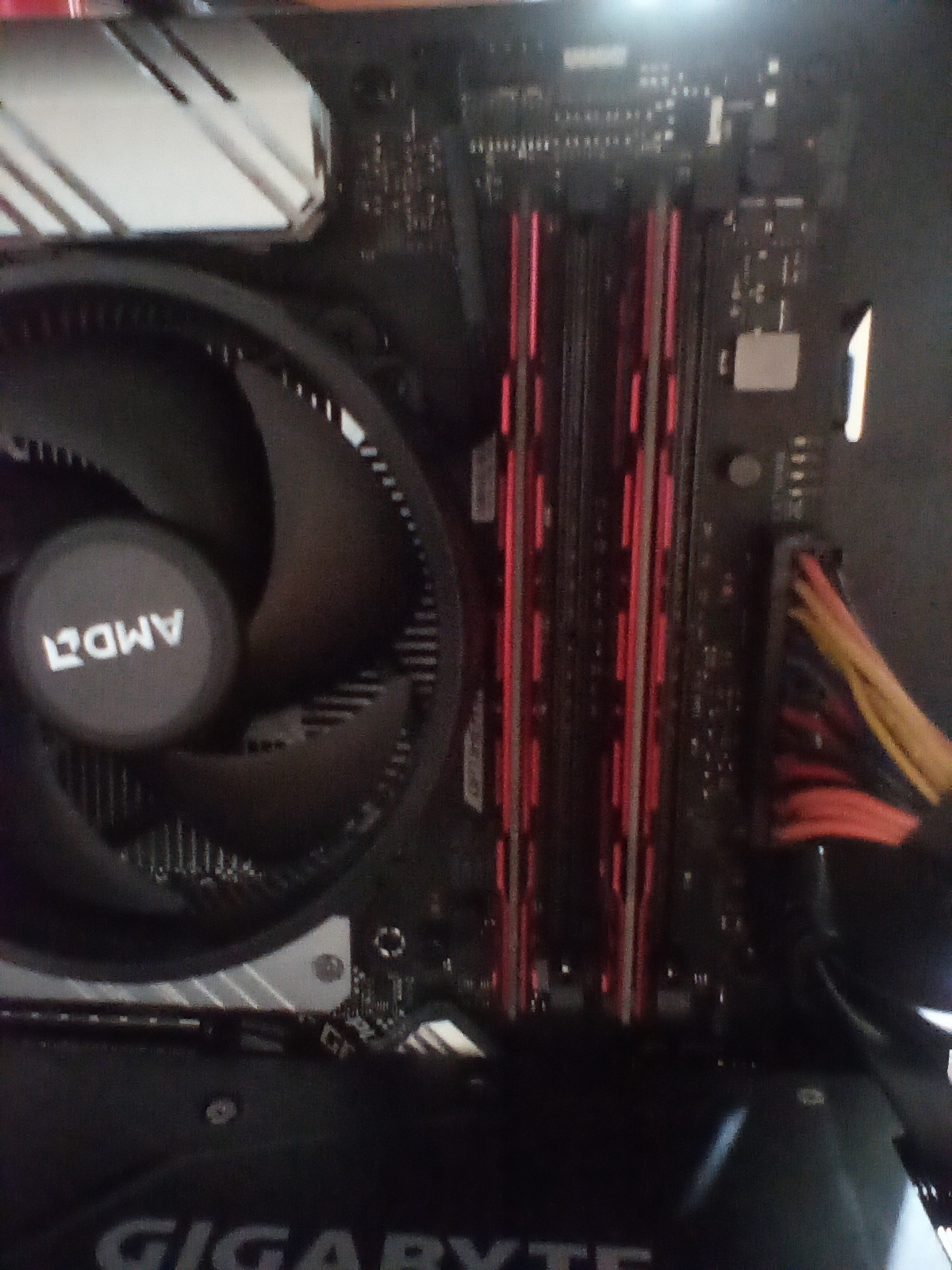

Dein Ram steckt in Slot 1 und 3. Gehört der nicht in 2 und 4!?
Wie hast du Windows auf die Systemplatte bekommen? Siehst du noch eine Meldung auf dem Schirm, bevor dein Rechner ausgeht?

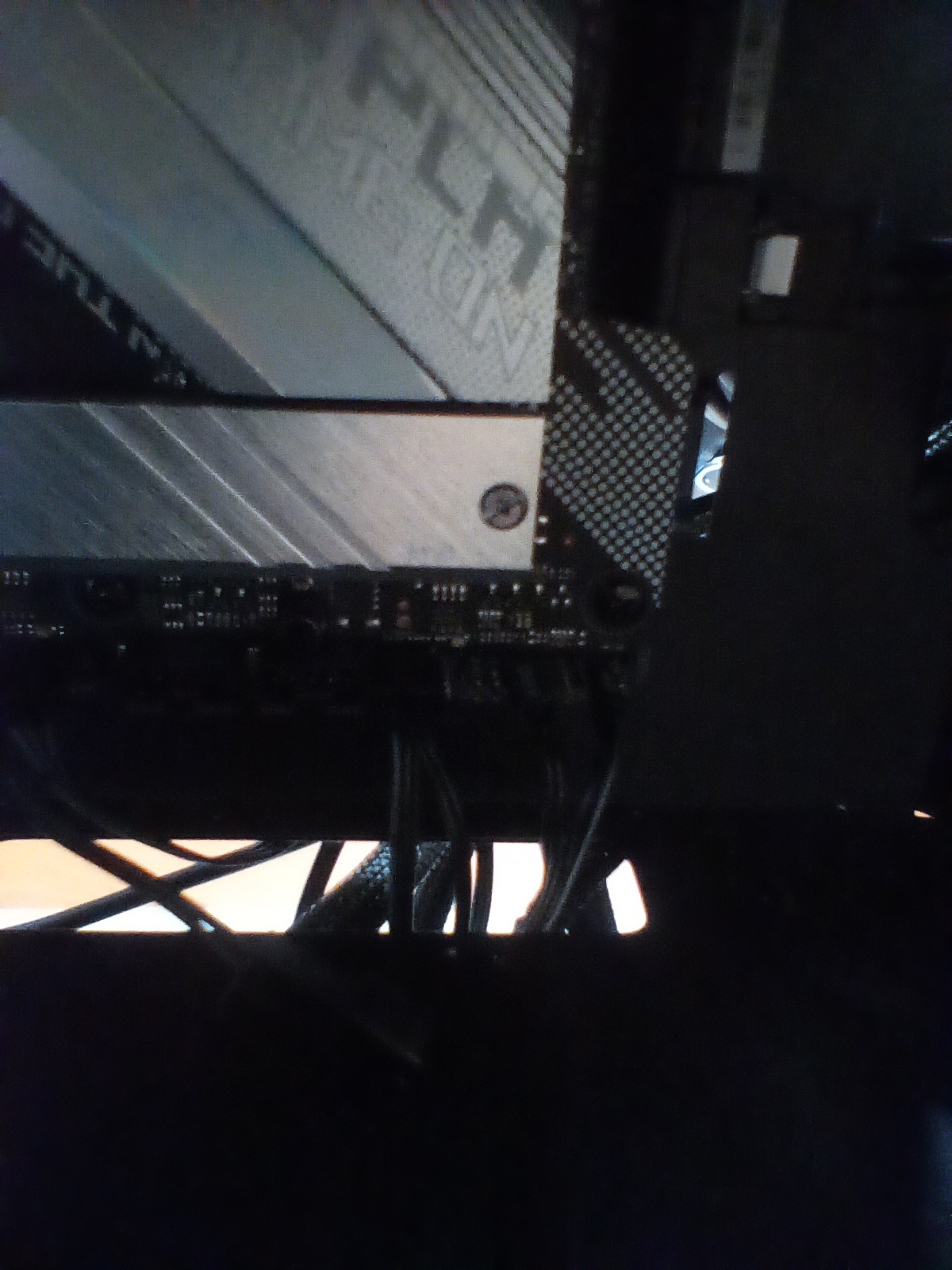

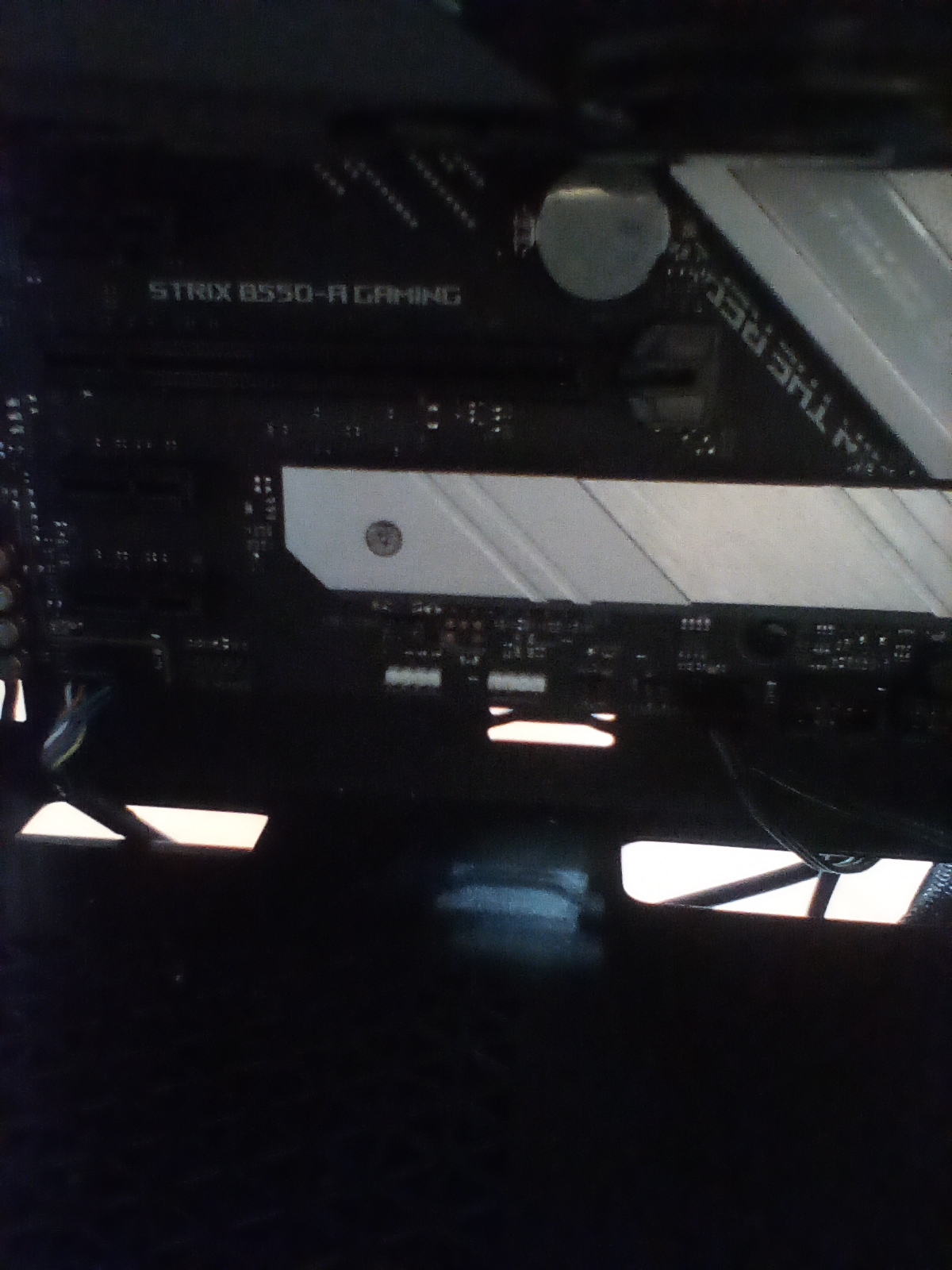

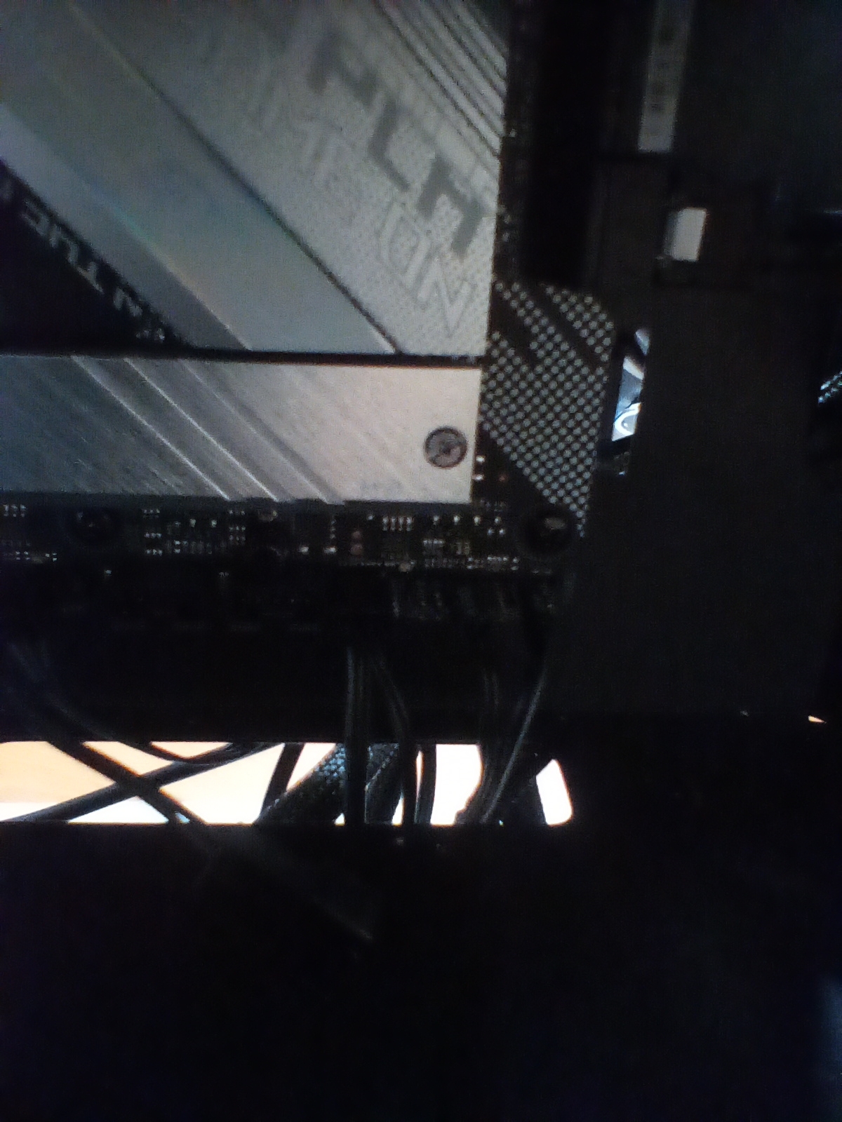

Und mache bitte mal gut ausgeleuchtete und scharfe Bilder von der Verkabelung auf dem Mainboard und dem Netzteil, falls dies modular sein sollte! Mit deinen aktuellen Bildern kann ich nicht viel anfangen!
Warum mußtest du deinen Rechner anfangs mehrmals ausschalten?

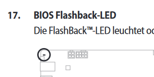

Laut Handbuch finde ich an der von dir genannten Stelle nur die Flashback- LED:
Sollte da der dazugehörige Taster klemmen oder leuchte da doch noch eine andere LED!?
Was zeigen diie Q- LEDs neben dem 24 pol Mainboard ATX- Stecker an, nachdem du deinen Rechner gestartet hast?

mit Handbuch vom Board und dann auch in Kapitel 1-5 auf Seite 17 geschaut wie man den RAM stecken sollte? Oder ging das bei dir dann nicht mit dem RAM und du hast deshalb so gesteckt?

ernsthaft boxed kühler? wenn eine led rot leuchtet, heißt das nie was gutes. warum steckt der ram so wie er steckt?

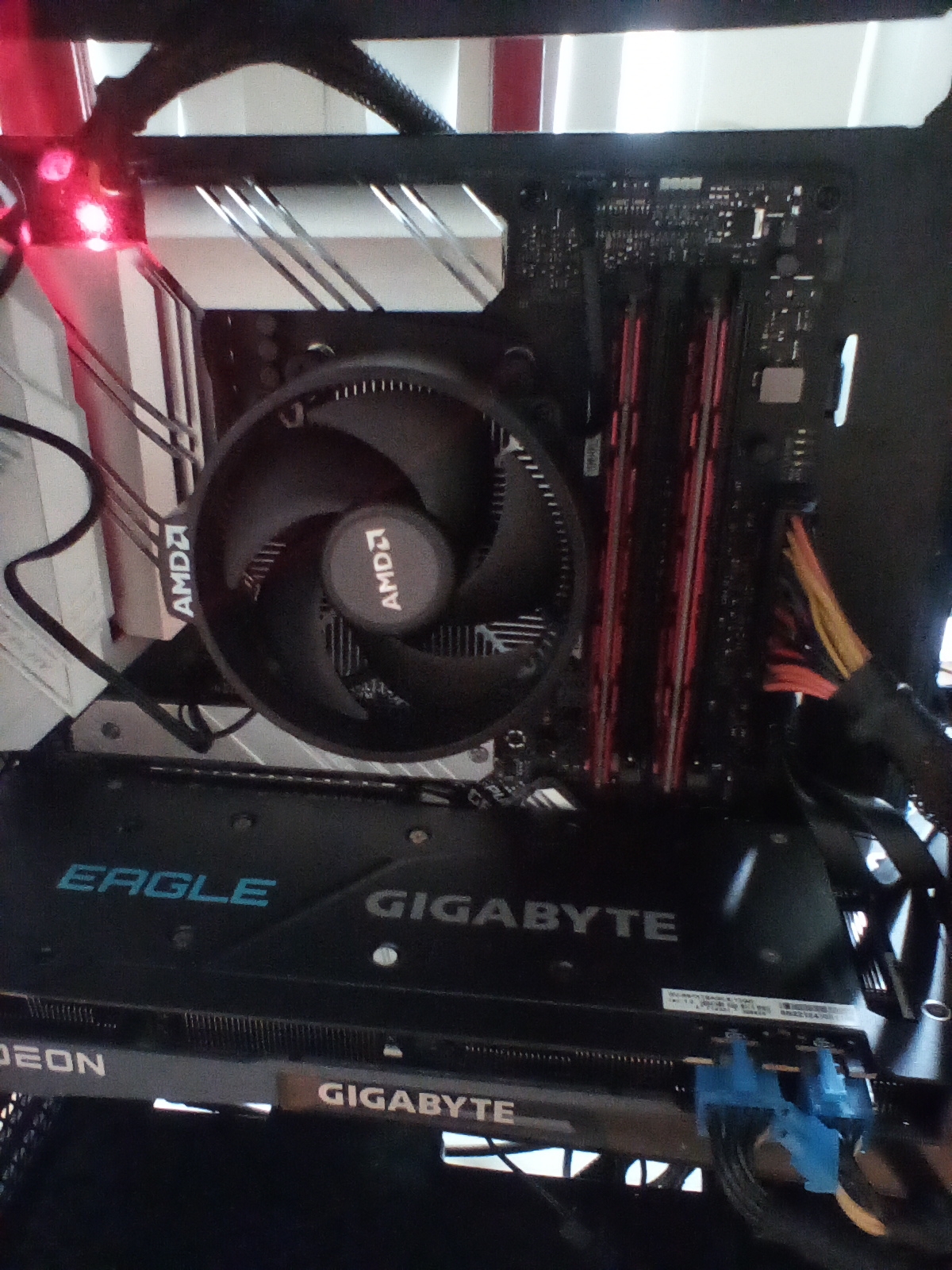

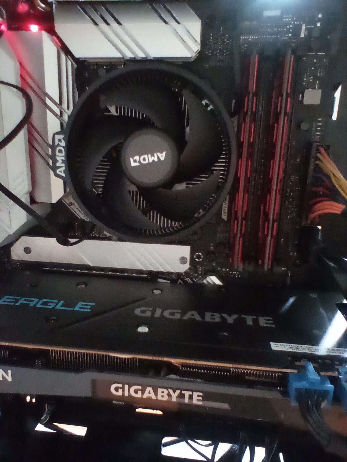

.Ich glaube ich habe jetzt den Fehler gefunden, "CPU Overtemperature Error"
CPU ist laut Bios bei 100 Grad, kann das überhaupt sein? Es sind nur 20 Grad hier, Gehäuse und CPU-Lüfter drehen auch 100%
Dann hat der CPU- Kühler wohl keinen oder nur sehr schlechten Kontakt zum Prozessor!? Überprüfe das bitte mal!
Bei korrekt sitzendem Kühlkörper drehen dann die Lüfter auch nicht gleich voll auf oder hast du die selber auf 100 Prozent gestellt?
Ist der CPU- Kühler eigentlich verschraubt oder hat der diese Stifte zum einstecken? Wenn mit Stiften, dann sitzt vielleicht einer nicht richtig und der Kühlkörper liegt dann nicht richtig auf!?
dann sitzt der cpu kühler nicht auf. hast du die folie oder das plastik auf der unterseite entfernt (keine ahnung was amd da drauf hat) ?
Da ist normal nur ne plastehülle drumrum damit de wlp nicht verschmiert,die kann man nicht übersehen^^.
Weils damit unmöglich ist den Kühler zu verbauen.
Aber hier ist 100% der kühler nicht anständig verbaut.
