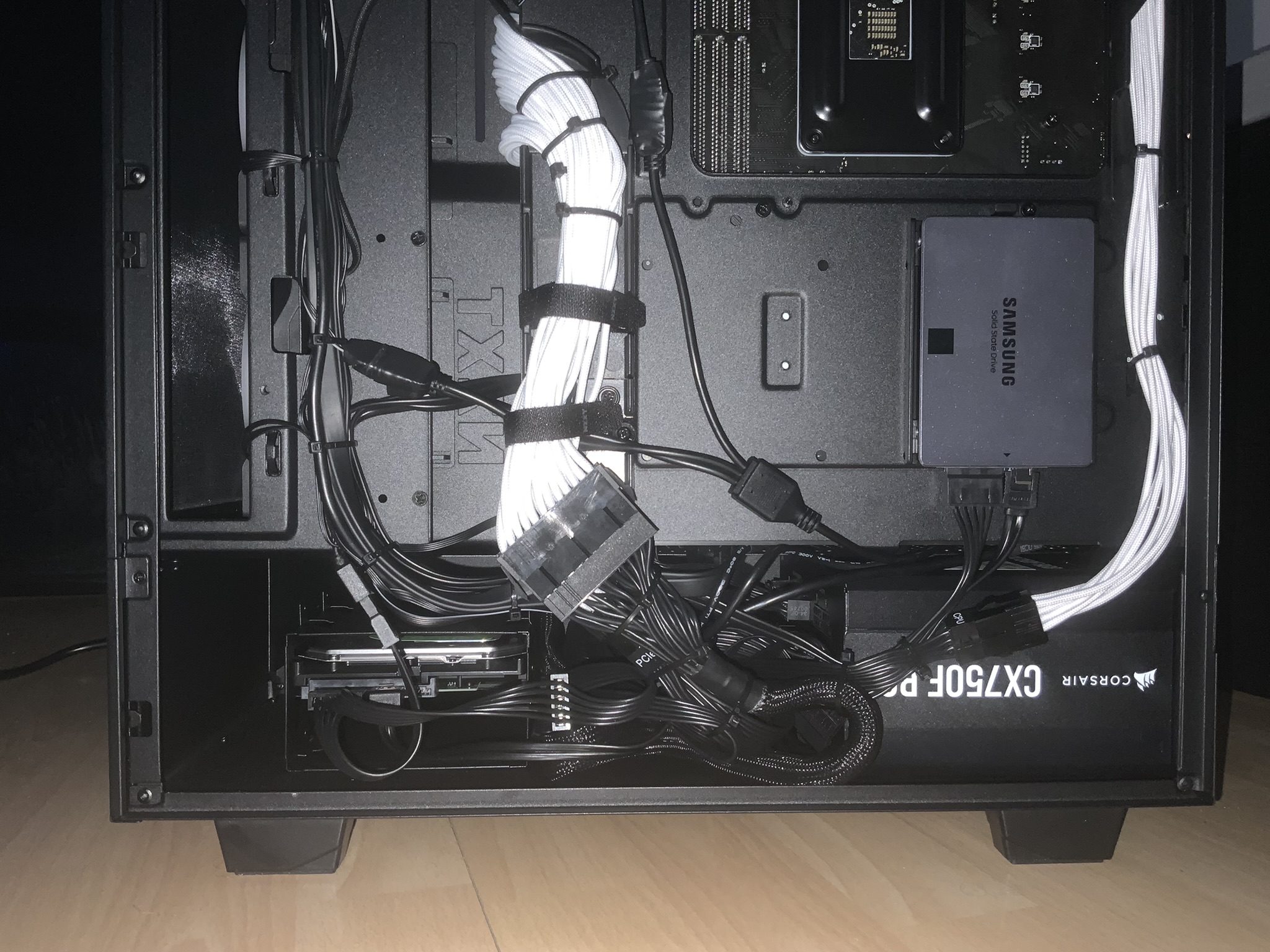

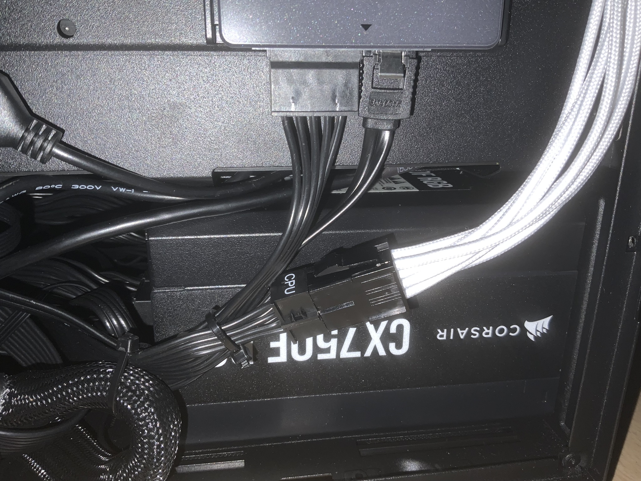

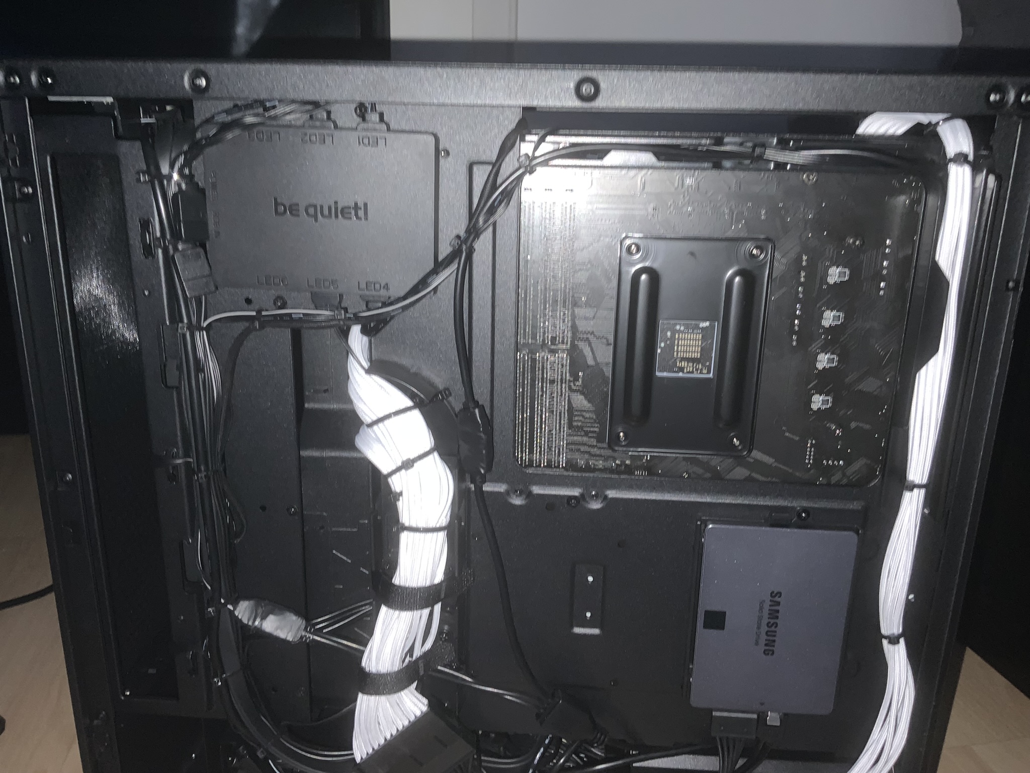

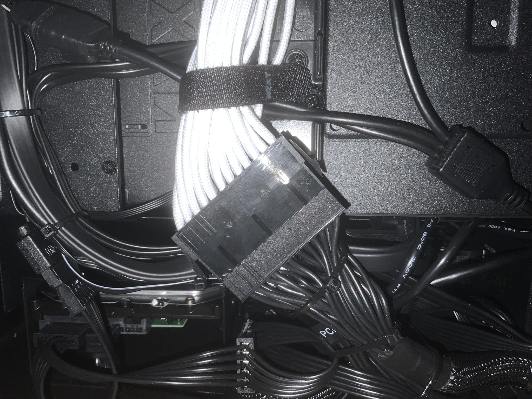

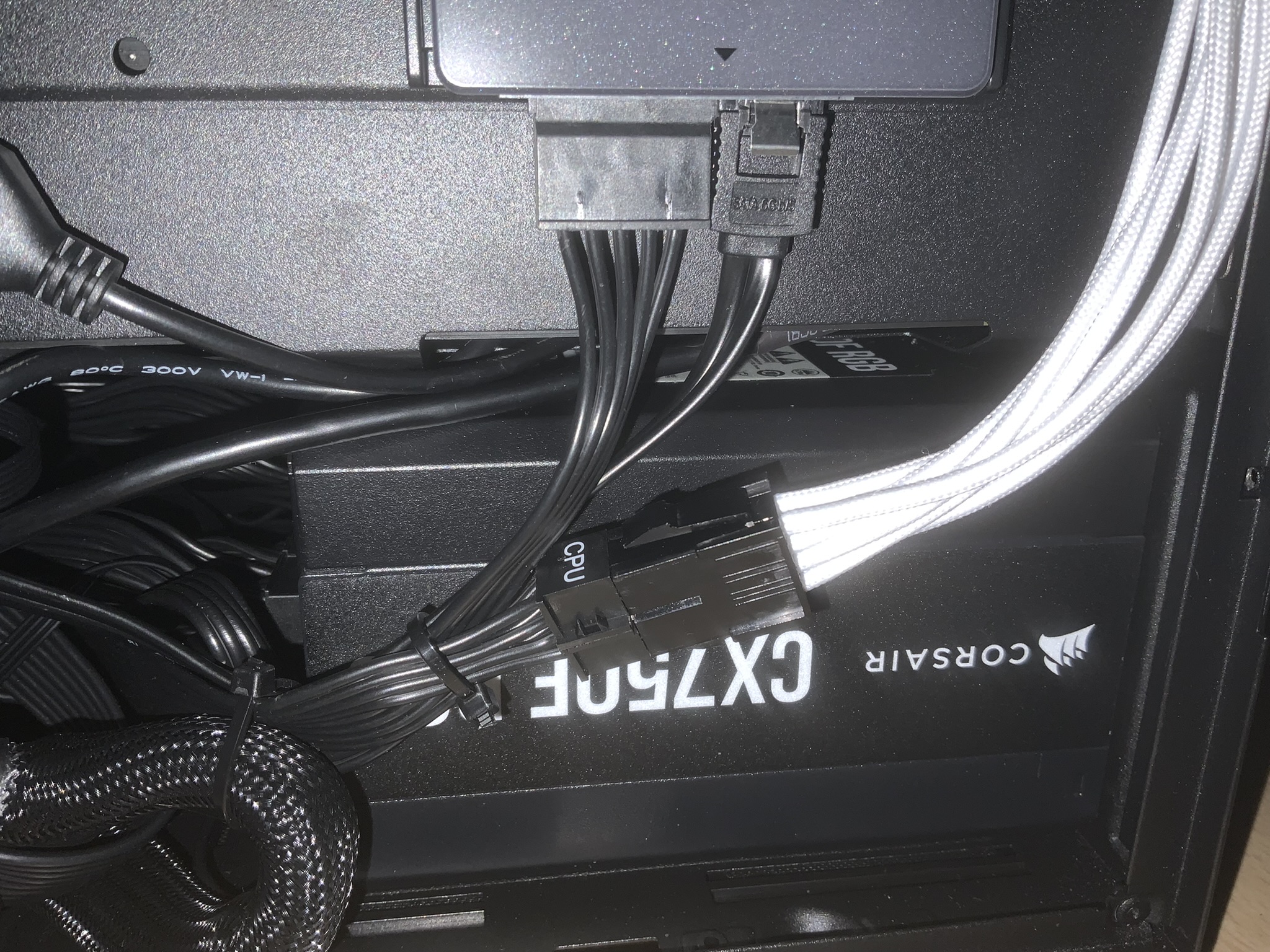

Habe jede Steckdose in meinem Zimmer getestet.
Anbei noch einmal Bilder von hinten.
Die Kabel sind wirklich sehr auf Spannung!

Also so 100% steckt der 24 Pin stecker von der Verlängerung noch nicht. Da könntest zumindest noch mal bisschen drücken
Aber vielleicht ist das auch zu wenig um der Fehler zu sein
EDIT: Da das Netzteil Modular ist könnte natürlich auch die Steckverbindung direkt am Netzteil schuld sein.

Ich würde das nicht anfassen. Ich komme mit diesen Builds nicht klar. Verlängerungskabel und Klebeband. Kultur Schock pur

Naja der 24 Pin ATX scheint nicht 100% zu sitzen aber Kontakt sollte der schon haben.
Im Grunde ist es auch ganz einfach: wenn auf dem Board bei eingeschaltetem Netzteil (also nur Powerschalter vom Netzteil auf I/an) schon keine Status LEDs leuchten (bzw. die Beleuchtung rund um die Southbridge), bekommt der PC einfach keinen Saft. Das können defekte Kabel, schlecht sitzende Stecker oder eben ein komplett defektes Netzteil sein.

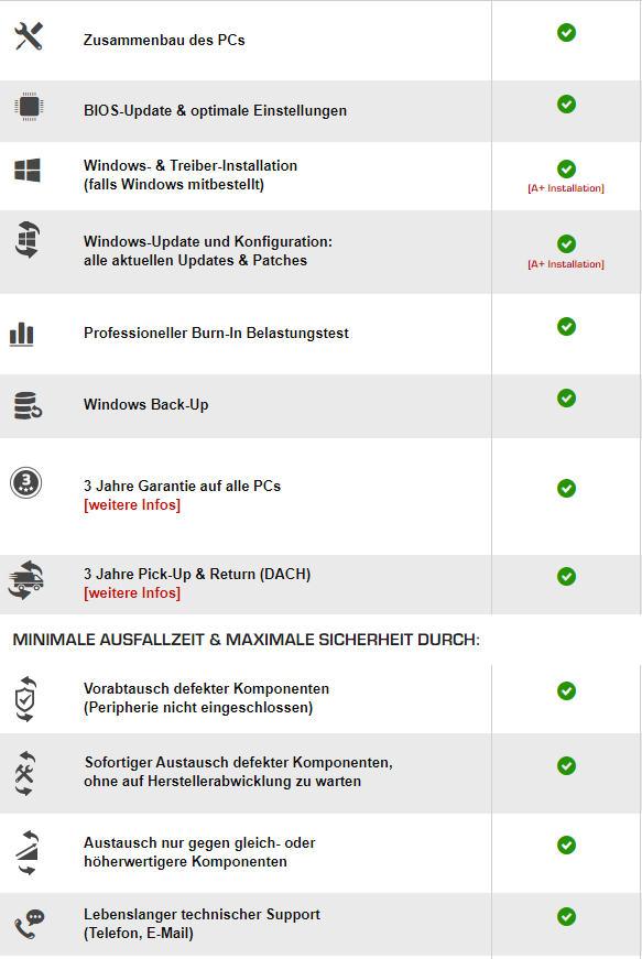

"Servicepaket: 3 Jahre Garantie inkl. PickUp- & Return-Service"
