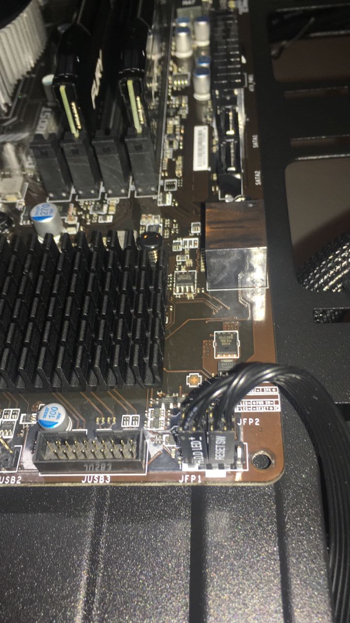

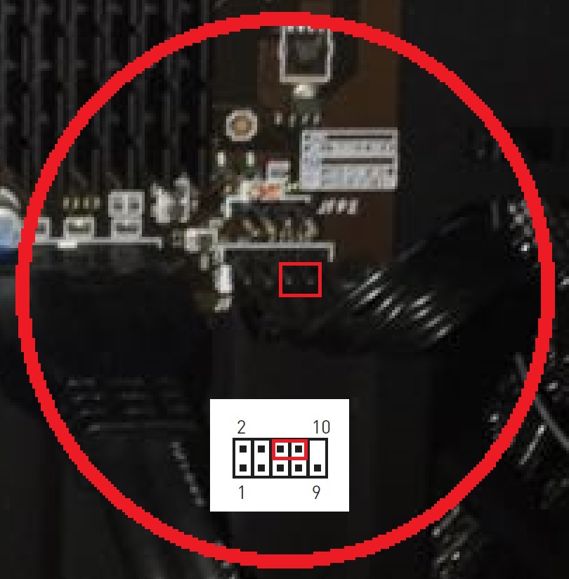

Leider nein. Schau genau hin. Ich zeichne das gleich ein
EDIT:
Das müsste tatsächlich eine Lichtreflexion sein. Bei diesen Steckern habe ich am meisten gegrübelt, bis ich gesehen habe dass auf dem Mainboard die Bezeichnungen stehe.
EDIT:
Das ist die schlechte Qualität des Fotos. :D Bei den Anschlüssen habe ich am meisten gegrübelt, bis ich entdeckt habe dass es auf dem Mainboard stand.
Das sind sicher keine Reflexionen. Die Pins sind genau innerhalb der weißen Umrandung. Man sieht ja nicht einmal an der Stelle die nötigen Stecker, während die untere Pin-Reihe von Steckern verdeckt ist. Es ist sogar zu sehen, dass bei Postion10 kein Pin zu sehen ist.

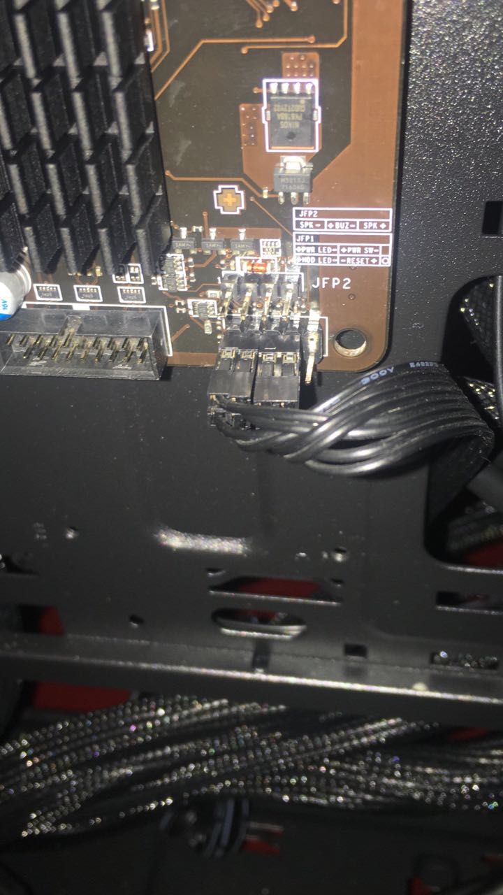

Bevor du den PC einschaltest, bitte neue Fotos von dem Anschluss in guter Qualität
Hab es jetzt wieder angeschraubt und angesteckt. Ohne Graka
WhatsApp Image 2017-12-10 at 18.15.08(1).jpegWhatsApp Image 2017-12-10 at 18.15.08(2).jpeg
OK. Wenn das mit den Abstandshaltern passt und die Strom-Anschlüsse (24 pin und 8 Pin) dran sind, kannst du es testen. Wenn sich die Lüfter drehen und/oder Pieptöne zu hören sind, wieder ausmachen und Grafikkarte einbauen.

Power-Switch und Power LED haben auch die richtige Polung? (Beim Switch eher egal).

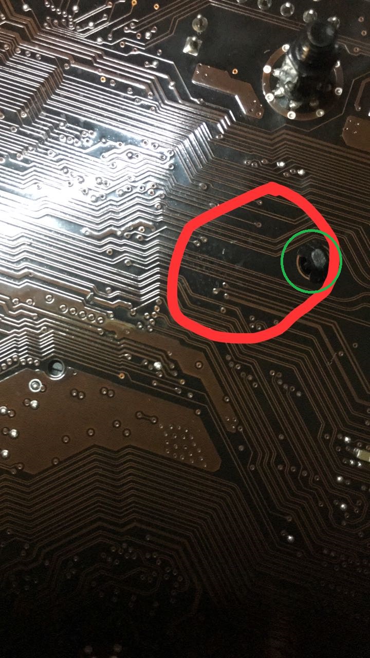

Und warum ist der Abstandhalter oben am Mainboard? Werden die nicht erst in den Tray bzw. Gehäuse geschraubt und dann daran das Mainboard befestigt?
Der ist komischerweise mitrausgekommen. Ich versuche jetzt erst mal den Büroklammer Test. :)
