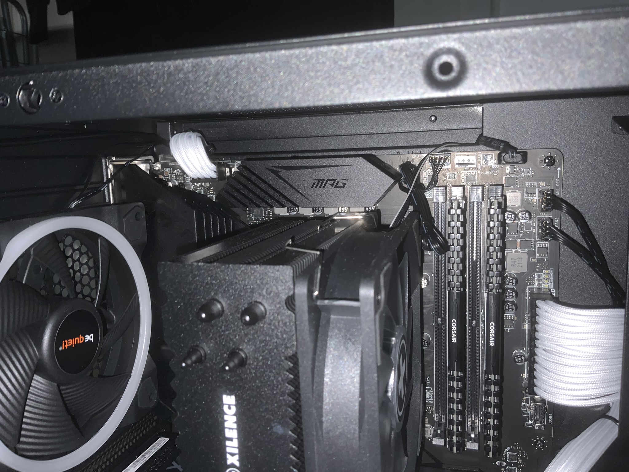

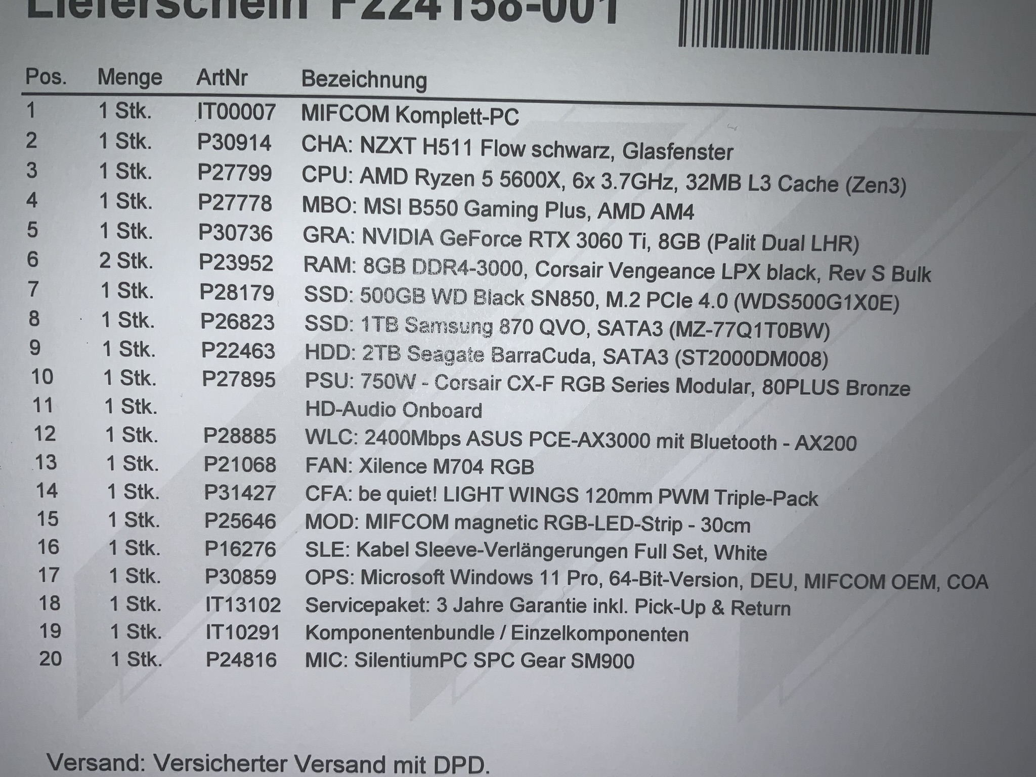

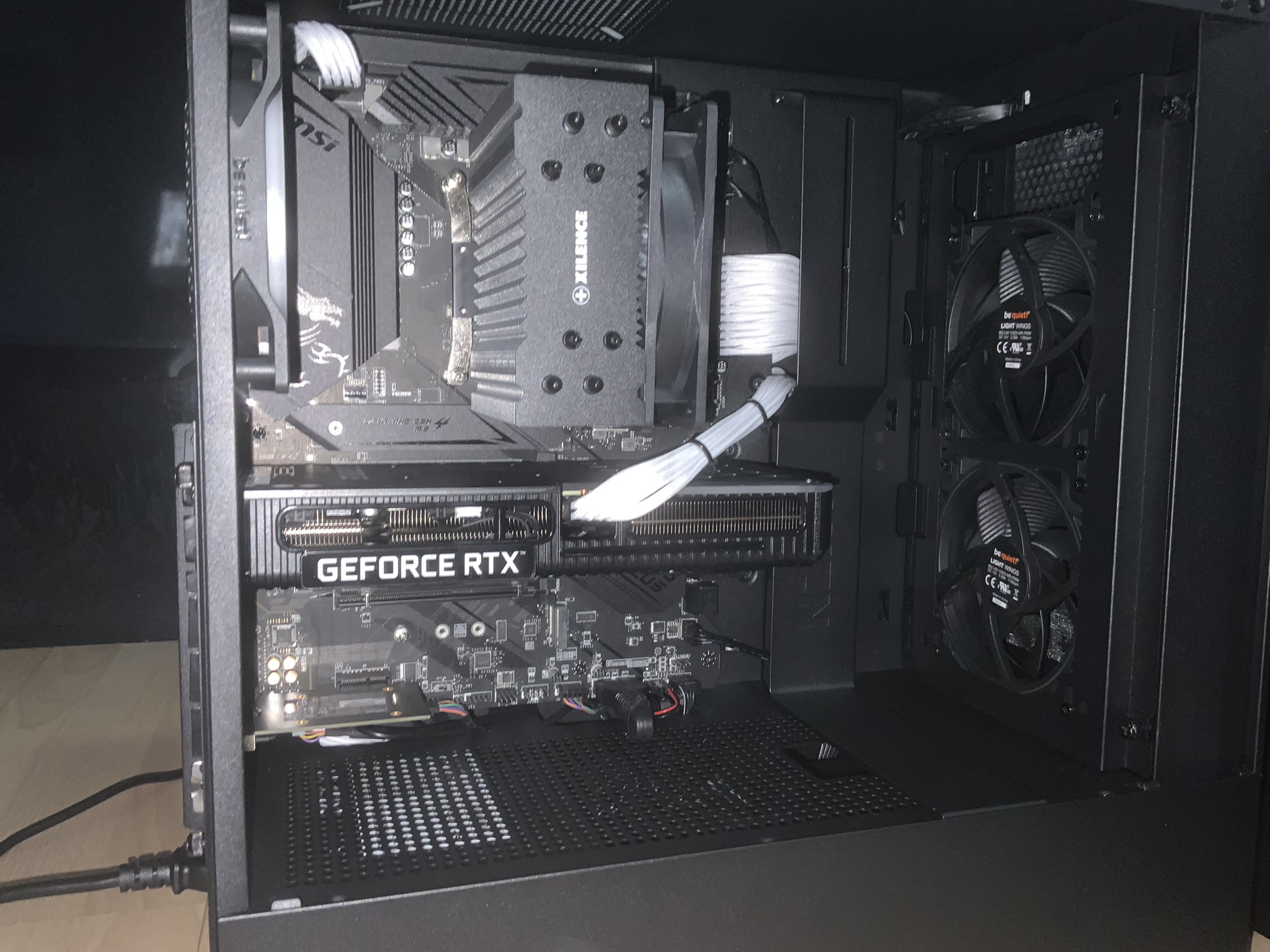

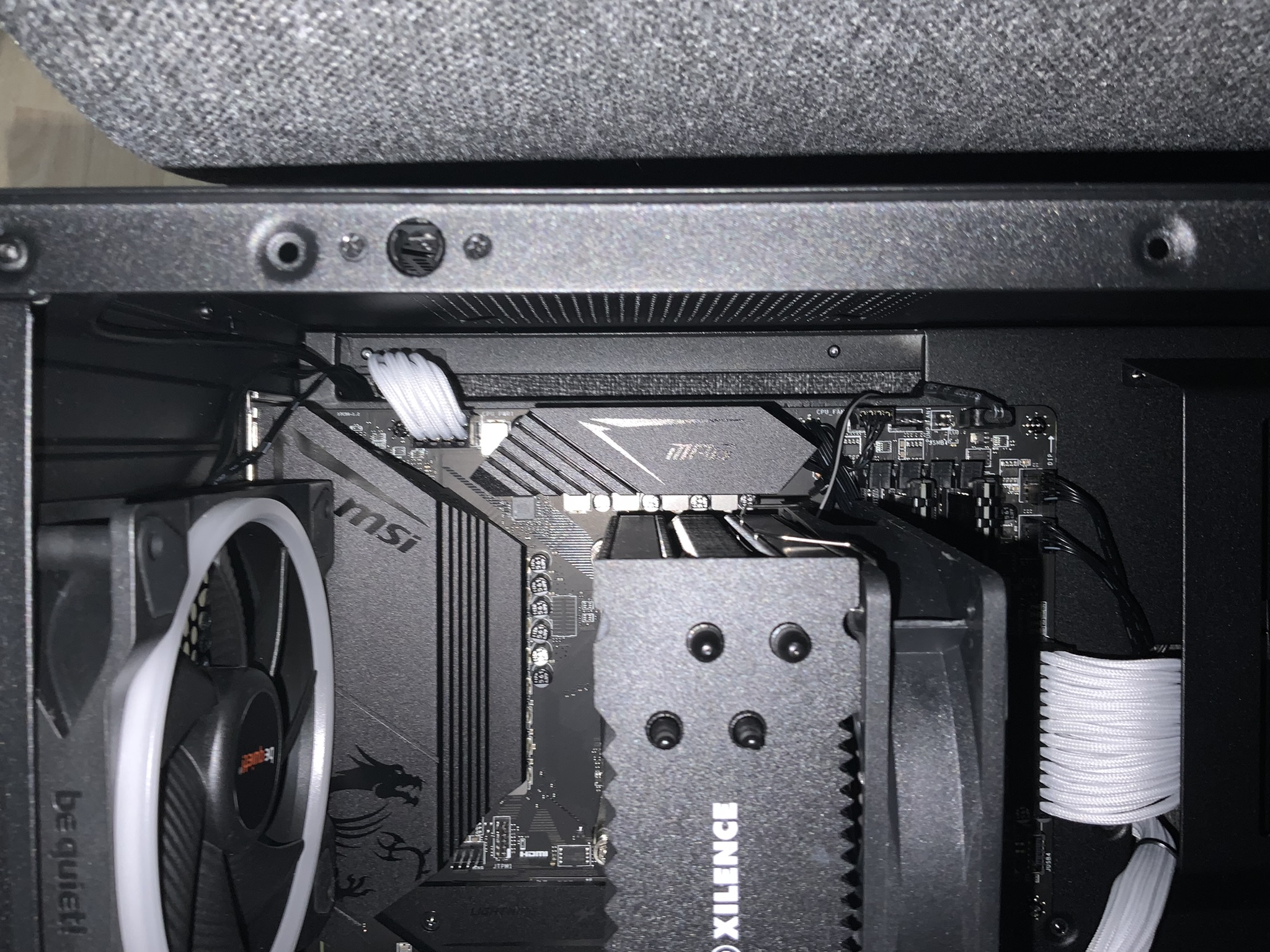

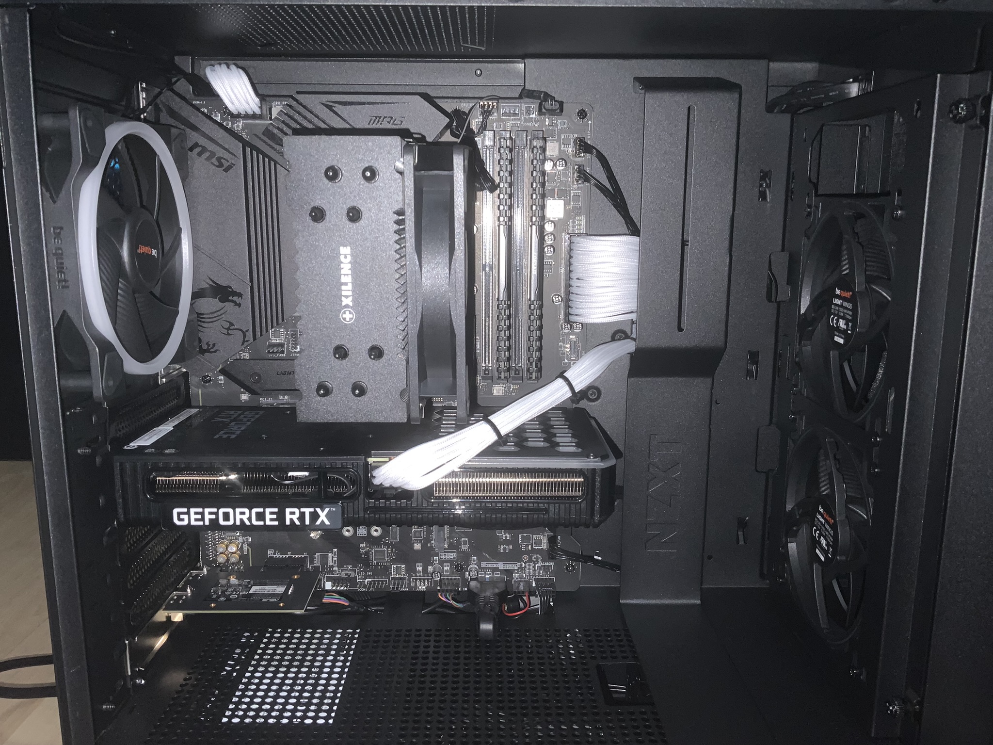

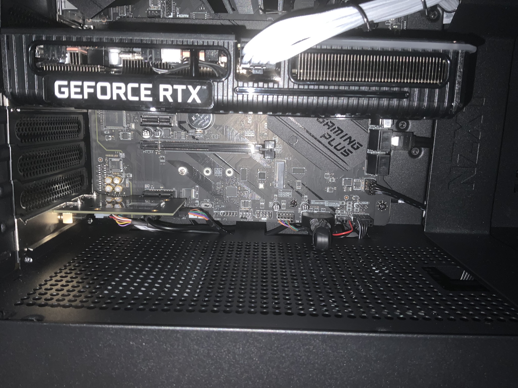

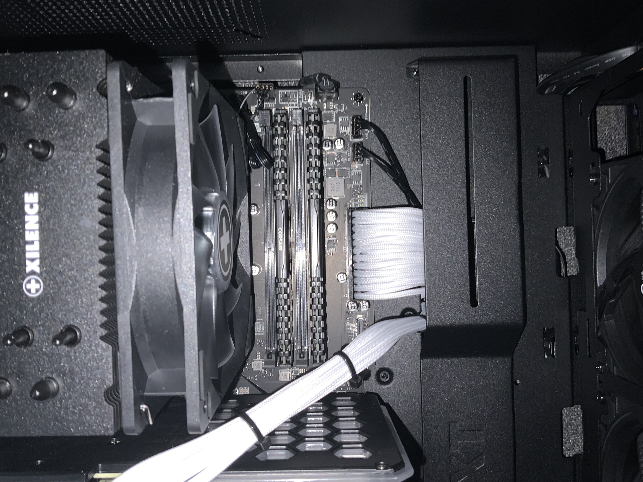

Hier sind die Bilder und eine Übersicht aller Komponenten welche verbaut sind.

Die Sleeved Kabel Verlängerungen sieht man halt nur wenn du hinten auch auf machst. Nicht das die nicht richtig stecken.
vielleicht täuscht der Eindruck von dem Foto aber mir kommt es so vor als wären da diverse Kabel auf Spannung verbaut
das Kabel zur GPU, das Ding am Mainboard oben rechts, dann ein Kabel unten mit 180° Bogen, alles nicht so wirklich hübsch
Reaktionen: CaptainPicard, UK Monkey und Christian1297
