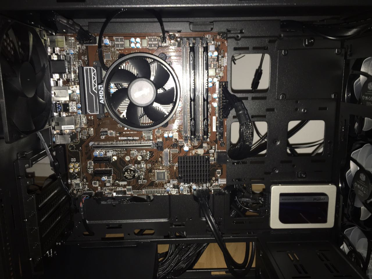

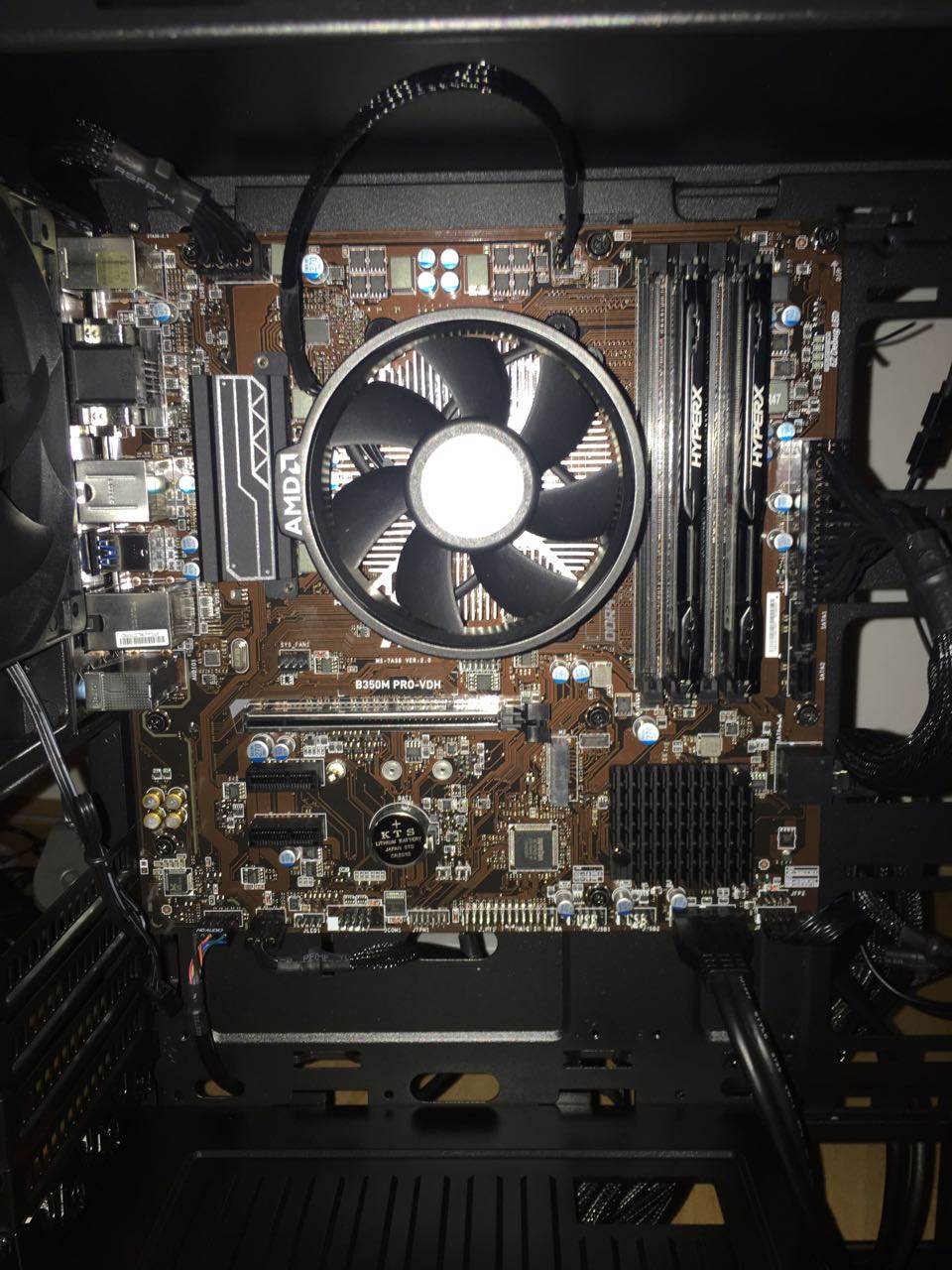

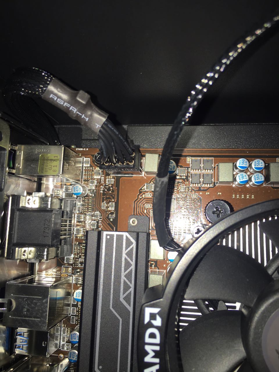

Sorry, ich musste erstmal welche auf den Laptop ziehen. WhatsApp Image 2017-12-10 at 16.44.14.jpegWhatsApp Image 2017-12-10 at 16.44.14(1).jpegWhatsApp Image 2017-12-10 at 16.44.16.jpeg

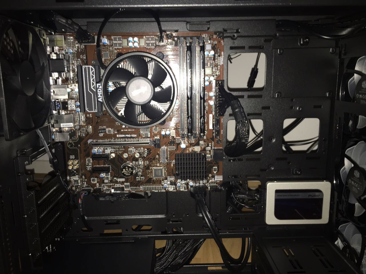

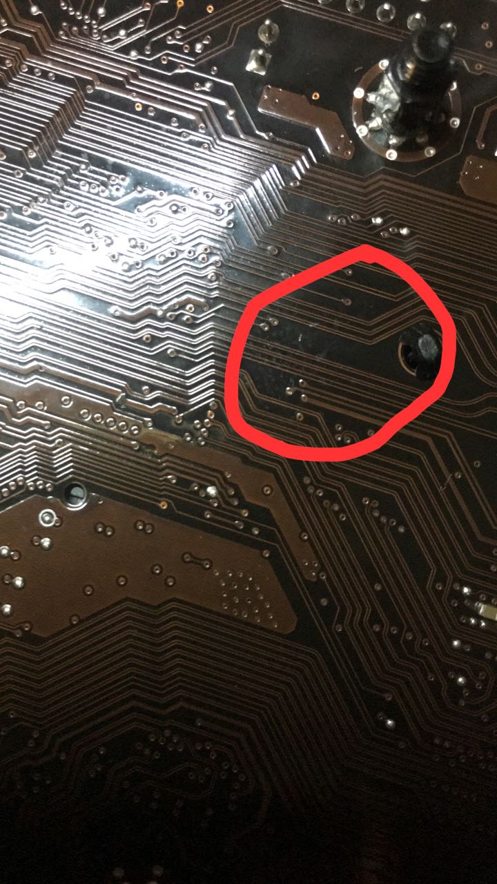

Also ich habe das Mainboard ausgebaut. Dann kann ich den Zusammenbau wohl vergessen. Ich danke euch für eure Antworten. :) WhatsApp Image 2017-12-10 at 17.14.57.jpeg
Unschön... Sind die Leiterbahnen tatsächlich durch oder nur beschädigt?
Ich glaube die sind nicht durch.

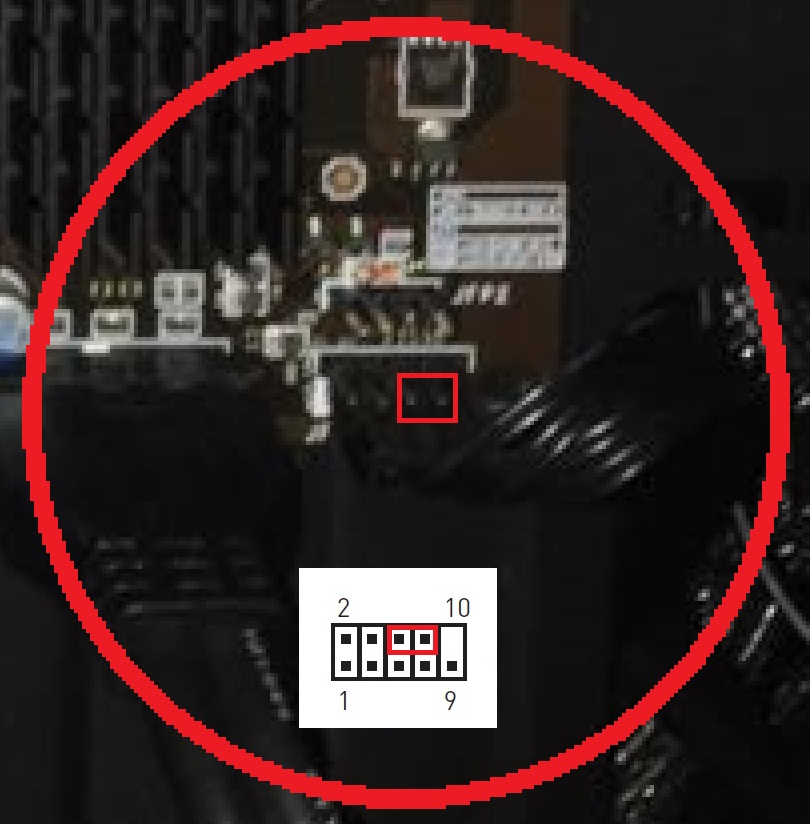

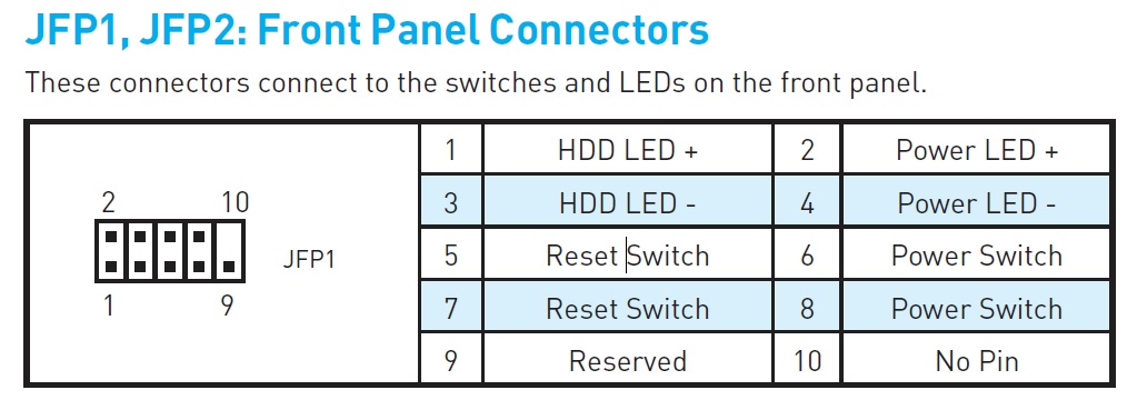

Ich glaube du hattest gar nicht den Power-Switch am Mainboard angeschlossen.
EDIT: Bei deinen Fotos ist die obere Reihe der Anschlüsse frei.

Hallo, der Power Switch müsste angeschlossen gewesen sein. Unten rechts am Mainboard.
Sieht tatsächlich so aus, hatte auch schon etwas gegrübelt ob das nicht evtl. eine Lichtreflexion der Stecker ist.
Bild leider etwas unscharf an der Stelle.
Der Stecker unten links "HDAUDIO" sieht genauso aus.
