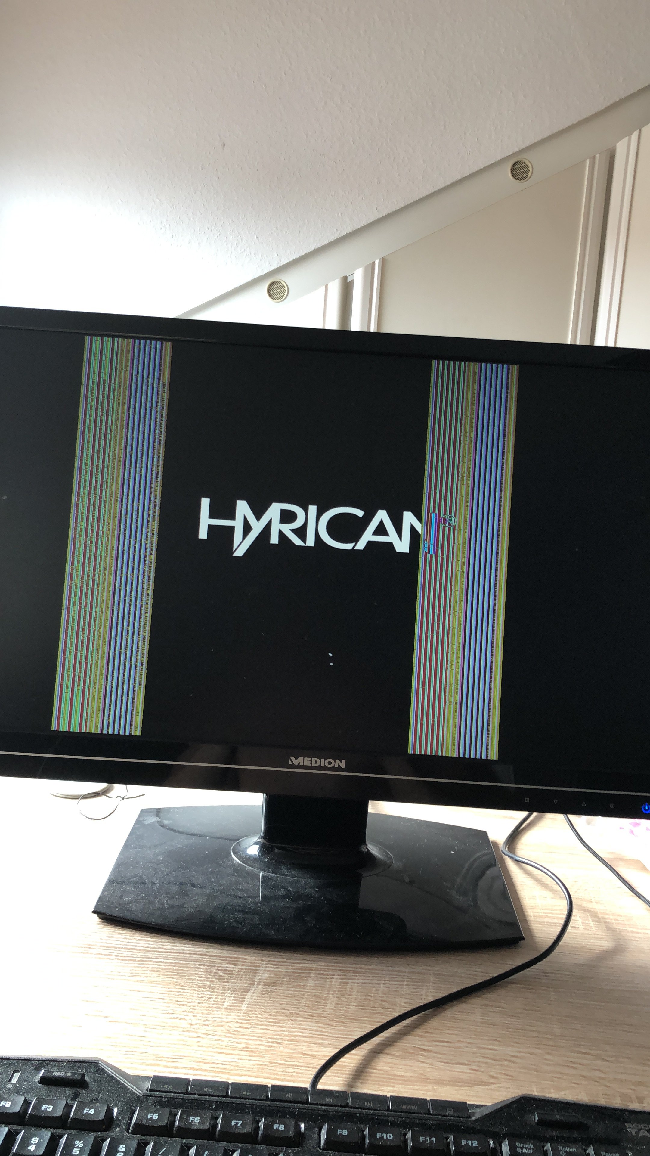

Neuer PC grafikfehler
- Ersteller DerSteve

was für ein PC?
Fertig PC? Modell / name? Link?
Eigenbau? Hardware auflisten.
wenn es an einem anderen Ausgabegerät / Kabel auch so ist -> GPU / Hardware defekt
HYRICAN MILITARY GAMING 6166, Gaming PC mit Core™ i5 Prozessor, 8 GB RAM, 240 GB SSD, 1 TB HDD, Radeon™ RX 580, 8 GB, hier steht nochmal alles genau: https://www.mediamarkt.de/de/product/_hyrican-military-gaming-6166-2509996.html
Ich habe gerade mal meinen Laptop an mein Monitor gesteckt und das Problem ist nicht vorhanden, also liegt es wohl am pc...
Aha, das ist ein spezielles Symptom einer defekten RX Karte.) Klingt eher lächerlichHäschen schrieb:RX Reihe wenn die Defekt geht hat man oft merkwürdige Striche auf dem Monitor

Es ist nicht die erste RX Karte mit diesem Defekt
Hab nirgends wo behauptet es sei ein spezielles Symptom, es kommt nur vermehrt vor.
Daher kann ich ausschließen das es am Monitor liegt, nicht mehr und nicht weniger wollte ich damit ausdrücken.
Den Monitor kann man ausschließen hier wenn dieser überprüft wurde oder bestädigt wird, dass dieser OK ist.Häschen schrieb:Daher kann ich ausschließen das es am Monitor liegt
Was er aber oben ergänzt hat und am Laptop funktioniert der Monitor angeblich.Schattnn schrieb:Ich habe gerade mal meinen Laptop an mein Monitor gesteckt und das Problem ist nicht vorhanden, also liegt es wohl am pc...
Nickel schrieb:Den Monitor kann man ausschließen hier wenn dieser überprüft wurde oder bestädigt wird, dass dieser OK ist.
Der Monitor wurde bereits überprüft, der ist OK.
Diese Striche kommen bei defekten RX580 häufig vor - es ist ein bekanntes Fehlerbild.
Nickel schrieb:Klingt eher lächerlich
und dann sagt das auch noch ein Nvidianer.
Lächerlicher ist hier nur, daß du Nvidia ins Spiel bringst weil eine AMD anscheinend "DeadOnArrival" ist.
Evtl. mal Grafikkarte raus und Monitor and der iGPU anschließen, sollte ja je nachdem welches Mainboard
verbaut ist möglich sein.
Hab ich doch gesagt.bart0rn schrieb:Der Monitor wurde bereits überprüft, der ist OK.

Neuer PC geht nicht? Retour / Gewährleistung. Machen kannst und brauchst du da gar nichts wenn der Monitor sonst geht. Klarer Garantiefall. Muss sich Blödmarkt drum kümmern. Ich würd die Kiste gleich da lassen und Geld zurück.
Im Anschluss dann hier was zusammenstellen lassen. Zur Not kann man hier auch nen Fertig-PC empfehlen von dem ein oder anderen Händler.
