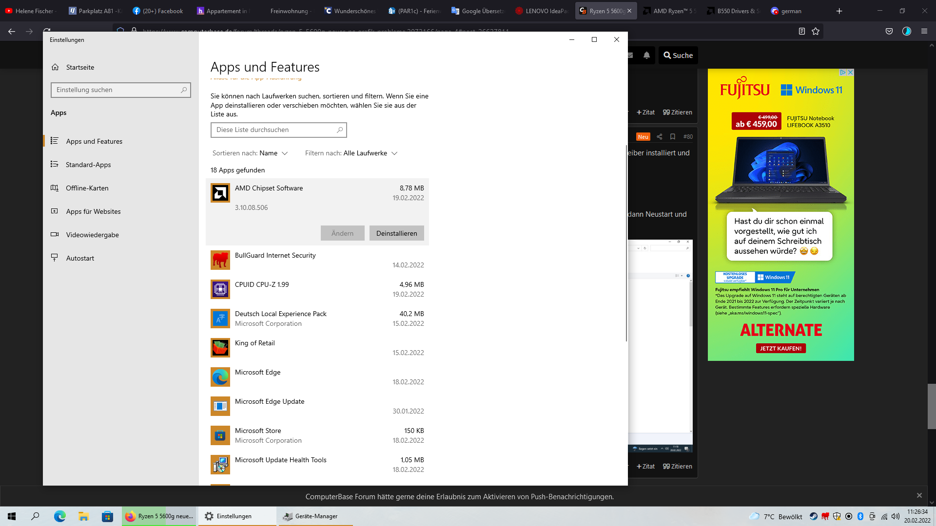

Den Hier deinstallieren meinst du?

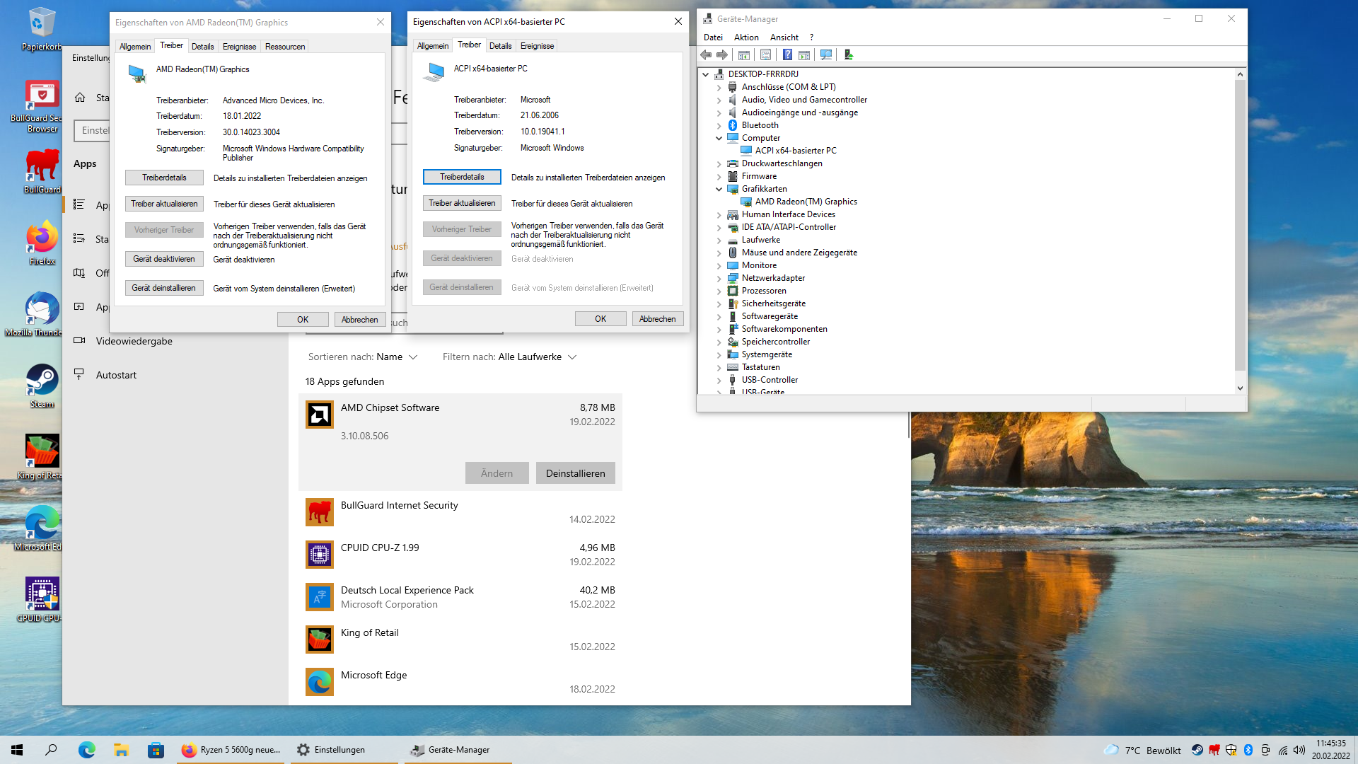

Kannst ihn durchaus vorher mal runterschmeißen, wenn der 3.10.08.506 doch schon drauf ist, und nach Neustart erneut installieren. Anschließend den verlinkten Grafiktreiber, oder Vorgänger 22.2.1, ... ausprobieren wenn's nicht die gewünschten Ergebnisse bringt.

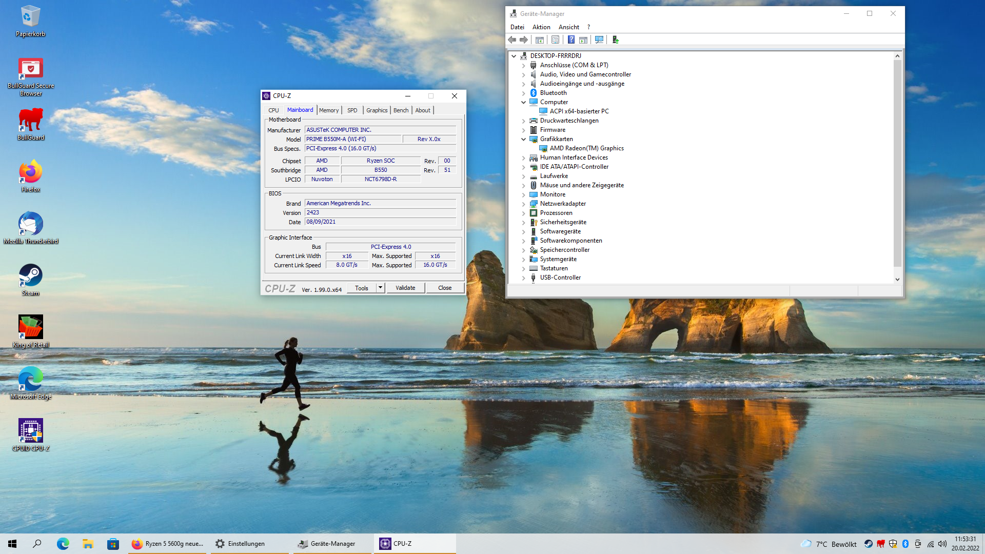

Wie ist denn nun die Version des Grafiktreibers laut Gerätemanager? Das hast du noch nicht gezeigt u. gepostet.
Hier mal Treiber Versionen
Eine AMD Software wird nicht angezeigt in den Apps

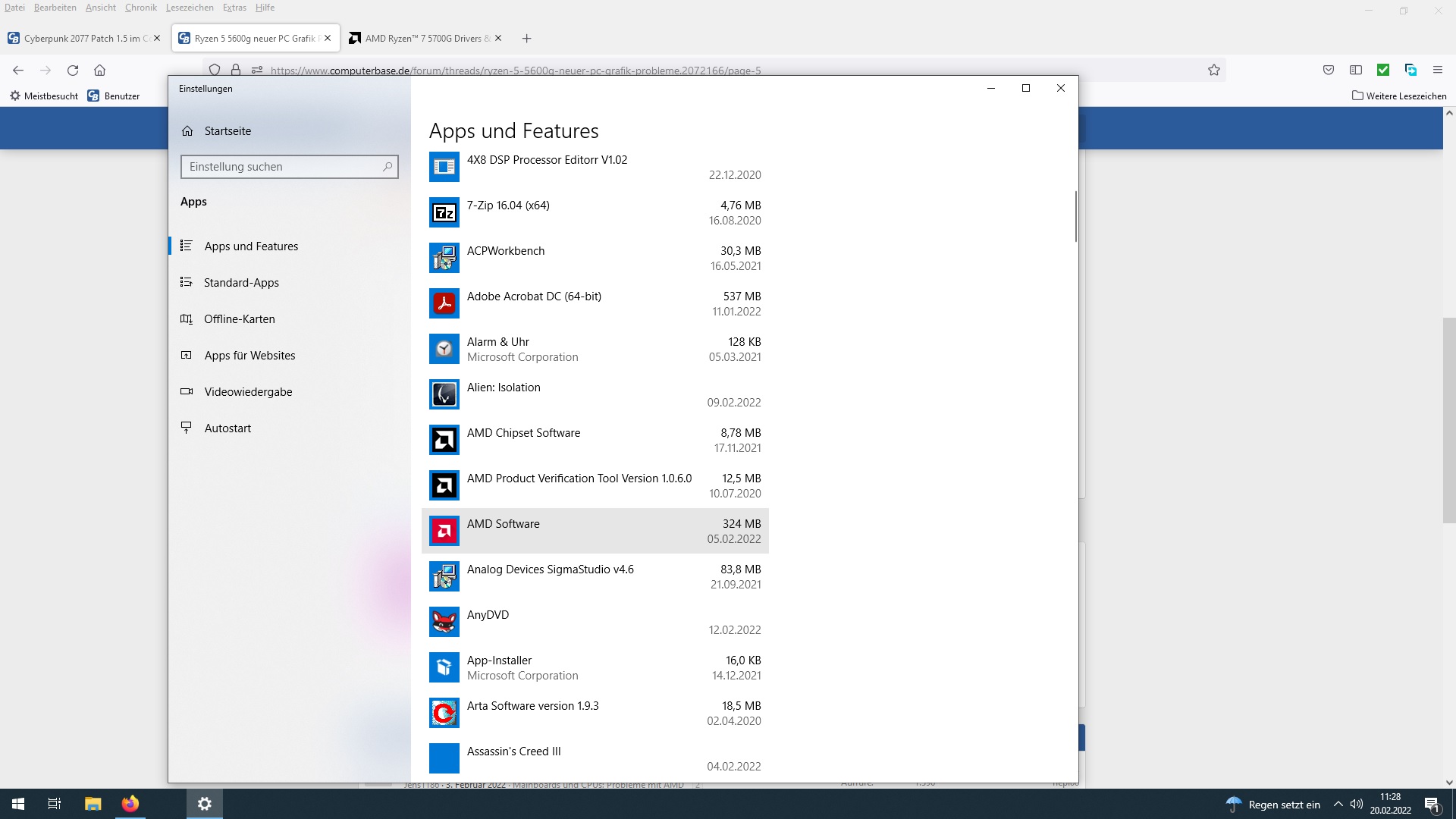

Hast du defintiv den GPU Treiber installiert?
Dieser sollte wie der AMD Chipsatztreiber unter Apps und Features auftauchen.

Nunja und eben einmal gegenchecken, das der Treiber auch wirklich installiert wurde. Also "AMD Software" unter apps bzw das Symbol, das schon gezeigt wurde links unten bei der Uhr sind ziemlich sichere Indikatoren, das das Treiberpaket installiert ist.

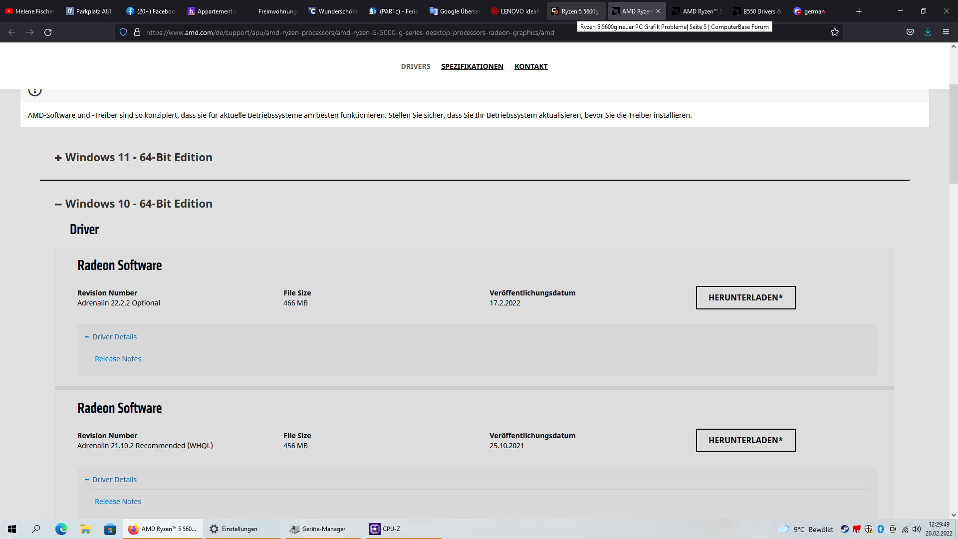

Installier erstmal den WHQL-Treiber, der ist gepüft.
Version 21.10.2 vom 25.10.2021

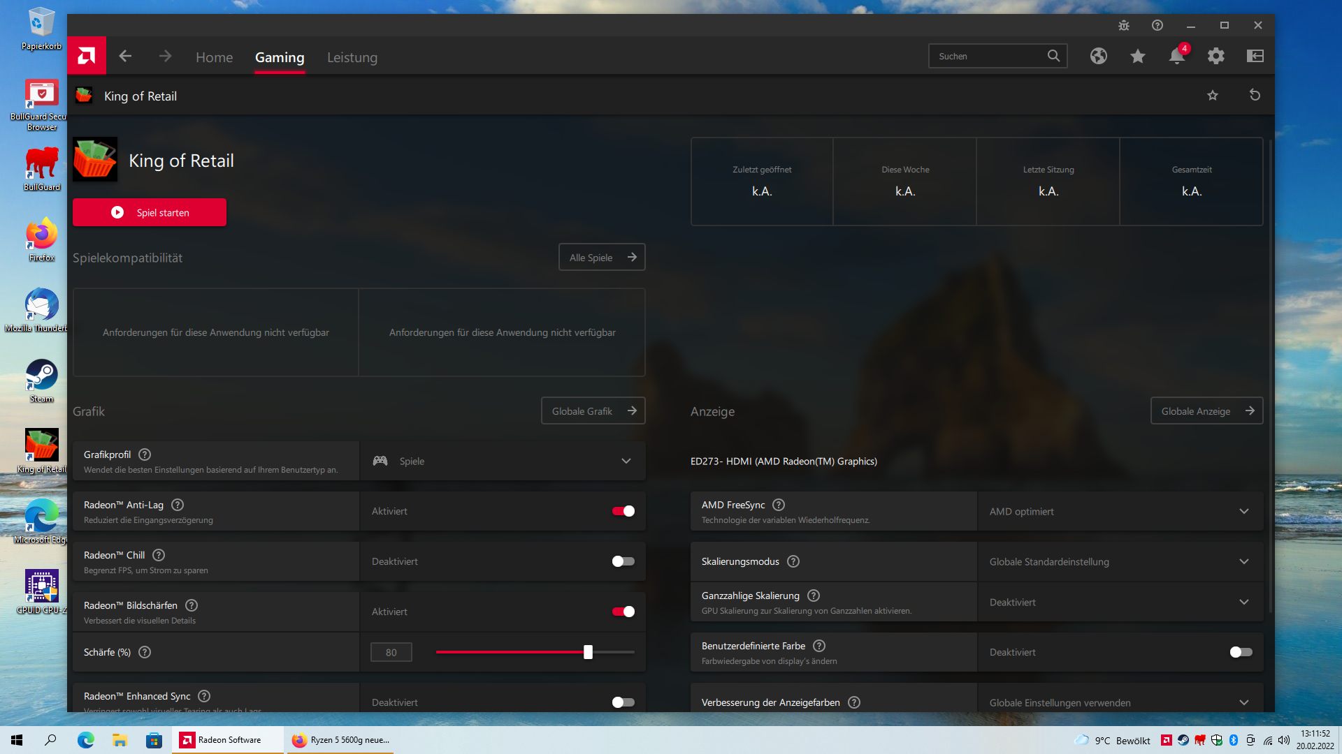

Habe ich jetzt installiert jetzt wird auch dieses Symbol von Radeon in der Taksleiste neben der Uhr angezeigt und habe mein spiel king of Retail im Setup gesetzt.
Sollte ich im Radeon Setup noch irgendwas einstellen oder am besten so lassen wie alles von Haus aus ist?
