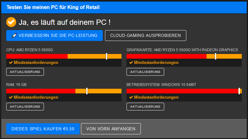

Mit der Vega des 5600G sieht das laut sysrqmts.com so aus:cooll1234 schrieb:Mit Grafikkarte wird das Problem wohl nicht mehr sein oder?
