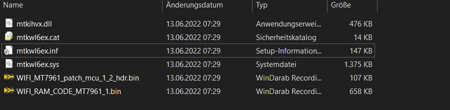

Ja es geht wieder :) Danke, muss jetzt nur noch die WLAN-Karte zum laufen kriegen aber ich kann die Treiber nicht installieren. Das ist der unzipped Ordner des Treibers. Kann hier keine Datei ausführen. Also selbst auf meinem jetzigen Laptop nicht.
Rechtsklick auf die *.inf -> installieren
Oder halt Geraet im Geraetemanager auswaehlen und dort den Treiber aus dem Ordner verwenden.

habe eben Windows installiert und müsste jetzt den Treiber für die iner-tech dmg-34 installieren um Internet nutzen zu können. ALso Treiber auf meinem Laptop runtergeladen, auf den USB stick und den dann an meinen neuen PC. Habe jetzt aber keine Ahnung wie ich den Treiber installieren soll. Der entzippte Ordner sieht so aus..
Hardware hinzufügen
Datenträger
Inf Datei anklicken.

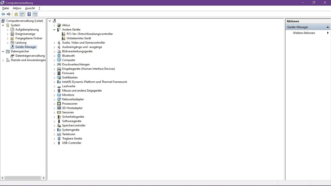

Ein Gerät für den Windows den passenden Treiber nicht findet, wird im Geräte-Manager unter 'Andere Geräte' aufgeführt.
Geräte-Manager öffnen
  1. Windows-Suche öffnen (Tastenkombination Windows + S Taste)
  2. Computerverwaltung im Suchfeld eingeben
  3. Rechts "Als Administrator ausführen" anklicken.
  4. Die Computerverwaltung wird geöffnet.
  5. Geräte-Manager unter 'System' anklicken

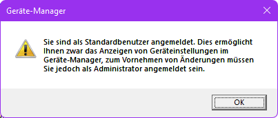

    Wird die Computerverwaltung ohne Administrationsrechte ausgeführt, kommt eine Meldung.
Reaktionen: gottxenel

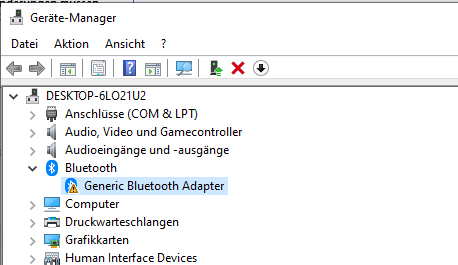

Habe den WIFI Treiber über rechtsclick auf die inf.-Datei und "installieren" zum laufen bekommen. Bluetooth leider nicht. Auf der Homepage der PCIE Karte steht, dass der Bluetooth Treiber der normale Windows Bluetooth Treiber ist. Wenn ich nach "Windows 10 bluetooth treiber" google, finde ich den von intel. Den habe ich installiert und auch sonst alle windows updates installieren lassen. Im Gerätemanager sieht es immer noch mau aus. Habe auch die automatische Fehlerbehebung von Windows probiert. Da deinstalliert er den Treiber und installiert ihn neu aber am Ende sagt er selbst, dass das problem nicht behoben wurde.

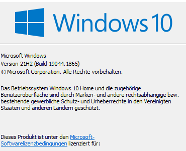

Und du bist sicher, dass du die neueste Windows 1ß Version hast?
Suche
winver
Steht da als Version 21H2 Build 19044.1865?

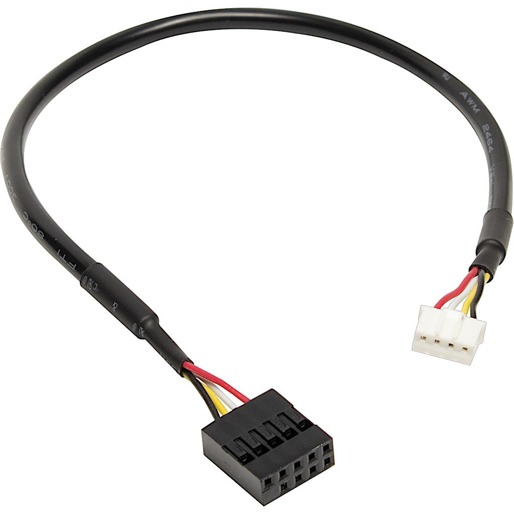

Das extra Kabel hast Du aber auch angeschlossen? @gottxenel
Und Du kannst probieren die Karte auszubauen, das verwaiste Bluetooth Geraet aus dem Geraetemanager zu loeschen, Karte wieder rein.
Kabel war bereits an der Karte befestigt. Habe das an einen freien internen USB port auf dem Mainboard angeschlossen. Hat auch leicht gepasst.
