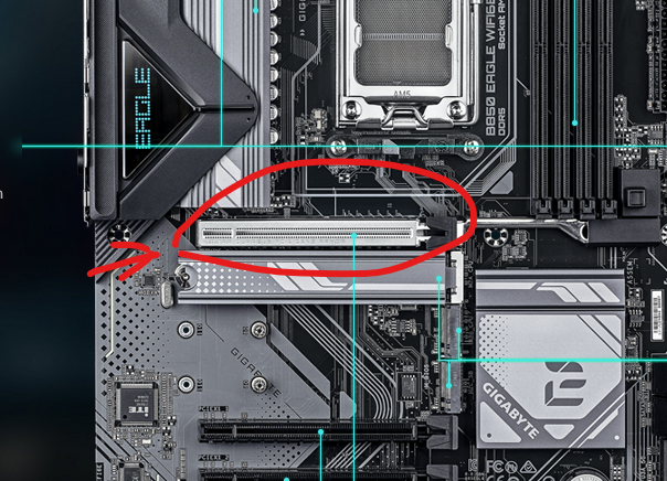

Die karte ist soweit oben wie es geht
ne du, die Karte gehört da rein
die unteren Slots sind nur PCIe 3.0 Slots, die mit X1 laufen. nur der Weiße Slot ist ein PCIe 5.0 X16 Slot
Reaktionen: Manou

Die Grafikkarte gehört definitiv in den obersten, weißen PCIe 5.0 x16 Slot,
die drei unteren sind dafür gänzlich ungeeignet, da sie nur mit PCIe 3.0 x1 angebunden sind.

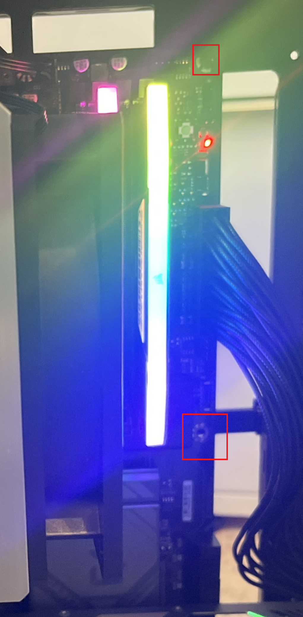

Auf dem eingangs gezeigten Bild lässt sich kaum etwas erkennen.
Der Arbeitsspeicher scheint in den richtigen Slots zu sitzen und auch korrekt eingerastet.
Ob alle Stromstecker richtig herum und richtig eingerastet sitzen, lässt sich kaum erkennen.
Ein häufiger Fehler sind fehlende bzw. falsch platzierte Abstandhalter (zwischen Gehäuse und Mainboard).
Das bitte auf jeden Fall nochmal ganz genau kontrollieren.

Das ist ein "indirekter" Indikator das die Abstandshalter fehlen
habe ich einen knick in der Linse oder sehe ich auf dem Foto von TE im ersten Beitrag nicht mal Schrauben wo das Mainboard befestigt sein sollte ?
