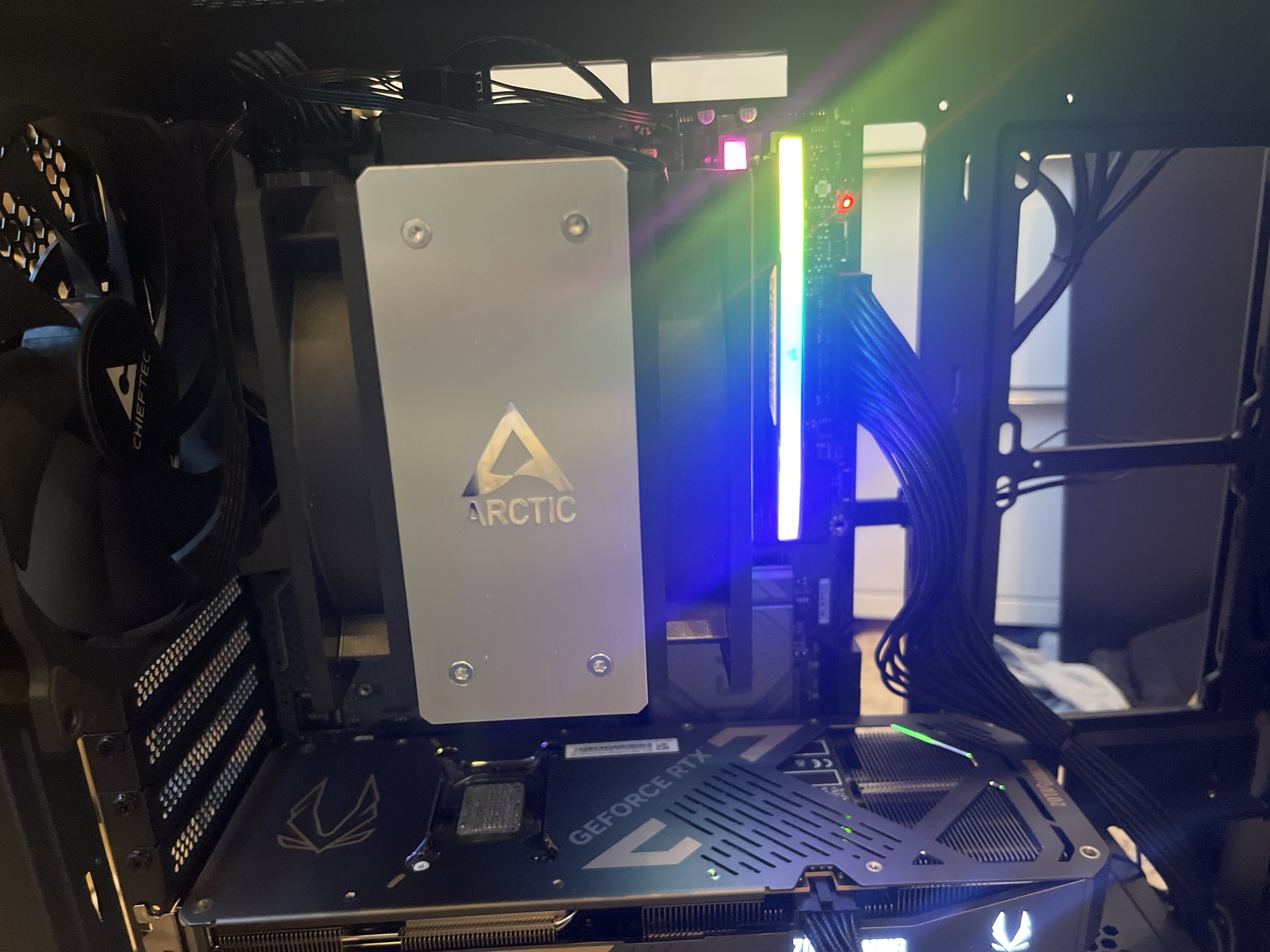

ich habe gerade meinen neuen PC zusammengebaut, aber ich bekomme leider kein Bildsignal auf den Monitor. Alle Lüfter drehen sich und die RGB-Beleuchtung funktioniert.
Das Problem:
Auf dem Mainboard leuchtet die BOOT-LED dauerhaft. Die LEDs für CPU, DRAM und VGA gehen kurz an und dann wieder aus, was ja eigentlich okay ist. Trotzdem bleibt der Bildschirm schwarz.

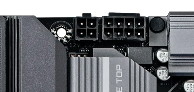

Ist der Zusatzstromstecker für den Prozessor auf dem Mainboard gesteckt?

Und hier hast du mindestens eine der beiden Buchsen mit Zusatzstrom belegt?

Was für ein Gehäuse ist das?
Wenn ich mich nicht täusche sehe ich mindestens 2 fehlende Mainboardschrauben, was die Frage aufwirft, ob wirklich korrekt zusammengebaut wurde und bspw. die Abstandhalter fehlen.
Reaktionen: JumpingCat, UK Monkey und psy187

Sitzt der ram auch richtig?
sieht auf dem Bild (der linke)so aus als wäre er nicht eingerastet.
lg

der ist nicht richtig eingerastet.
bin ich hier der einzige der das sieht?
lg
naja durch das RGB bling bling sieht man nicht wirklich viel.
Könnte sein.
zudem wird der linke Ram komplett vom CPU Kühler verdeckt.
Sind Abstandshalter unterm MB ?
Sehe mindestens ein Befestigungsloch wo keine Schraube drin ist.

Mal abgesehen von den ganzen anderen Sachen, die hier trotz des echt schlechten Bilds schon genannt wurden: Für mich sieht es so aus, als wenn die Stecker für die CPU-Stromversorgung nicht richtig eingerastet sind. Bitte mal bessere Bilder...
