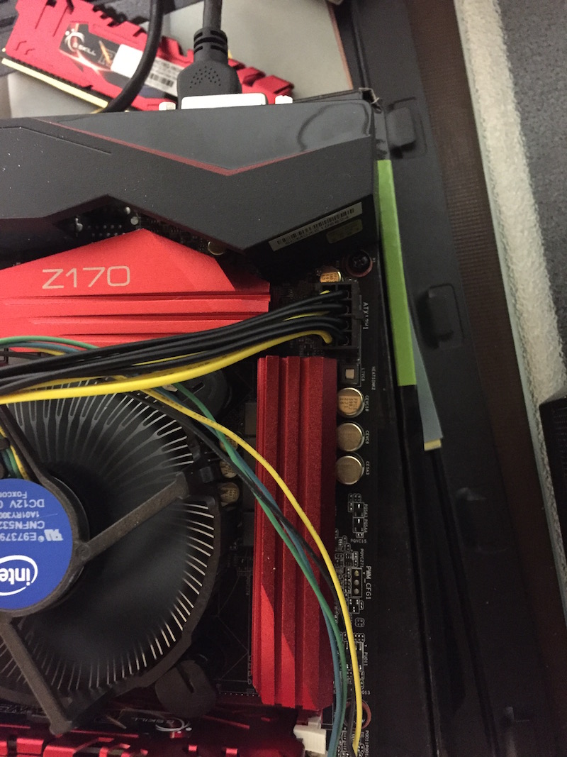

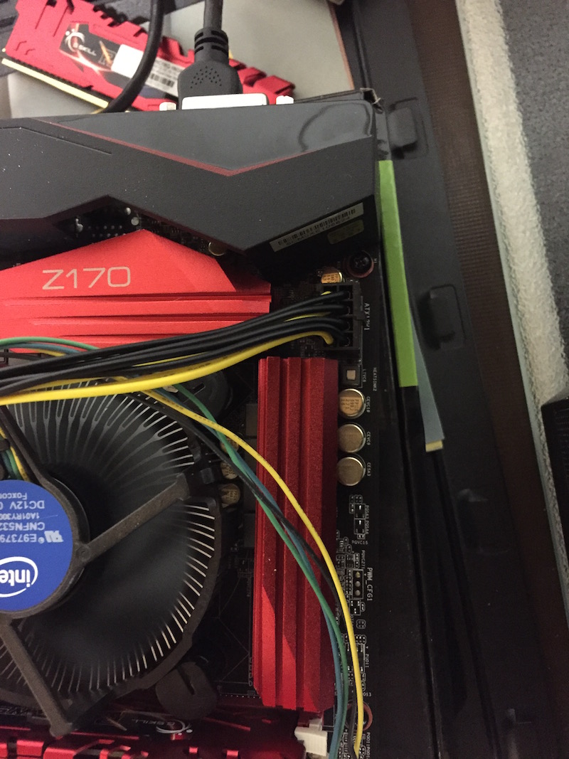

4 oder 8 poligen +12V Stecker aufgesteckt?

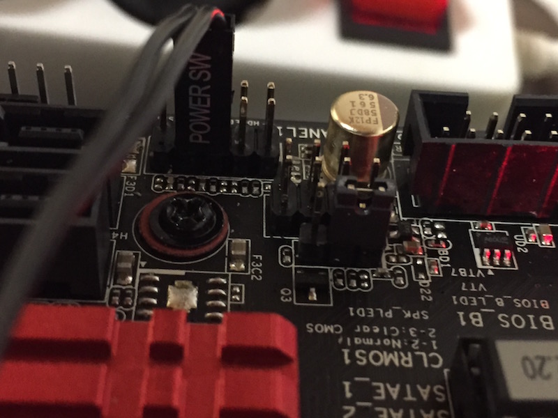

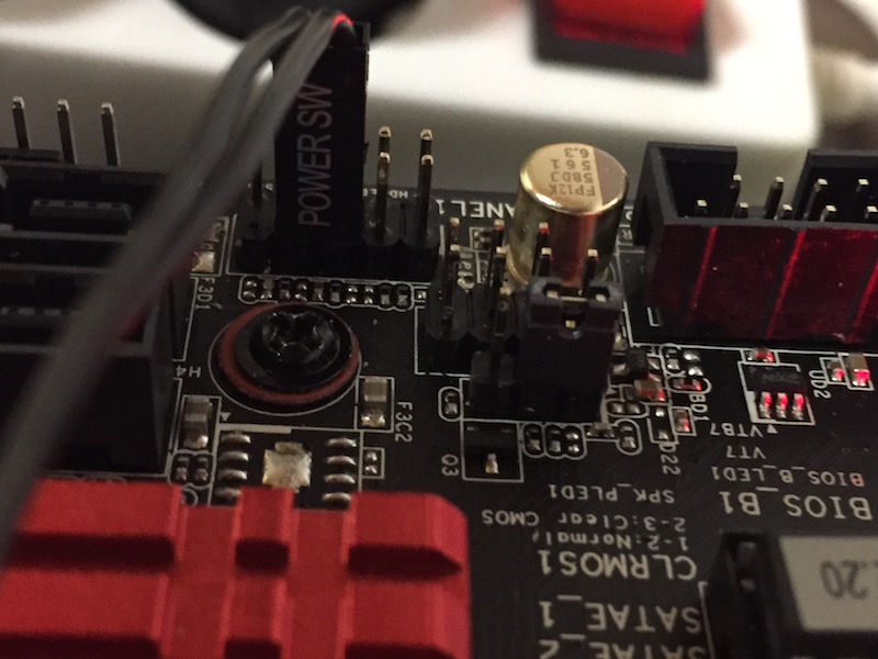

CMOS Reset versucht?
Die Abstandhalter sind an den Positionen - und nur da - im Gehäuse angebracht worden wo auch das Motherboard Bohrungen für die Befestigung auf dem Tray hat?

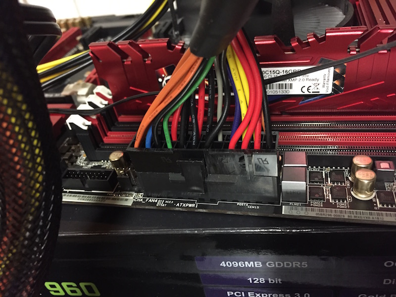

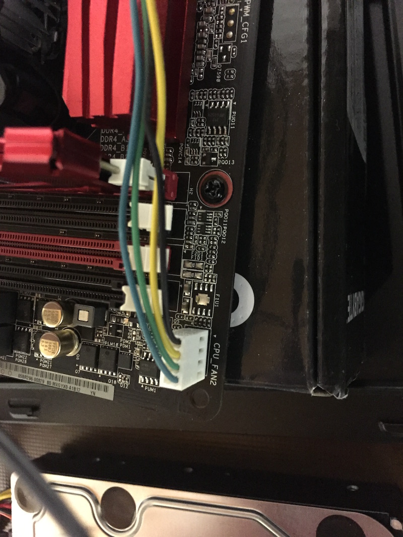

Kabel alle korrekt angeschlossen? ATX 24Pin, CPU 4/ 8Pin, Stromversorgung für die GPU, Kabel des Lüfters vom CPU-Kühler, etc. pp..?

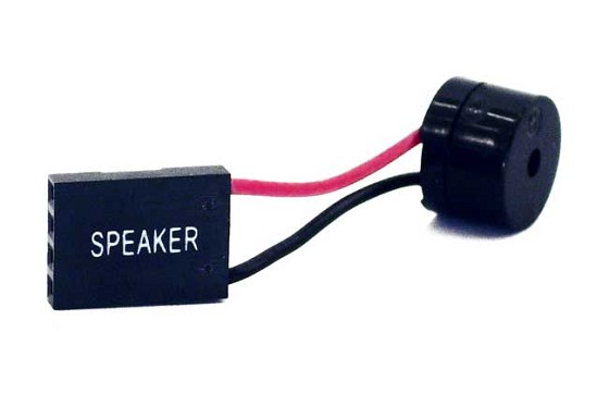

Der Schilderung nach scheint kein PC-Speaker am Mainboard angeschlossen zu sein.
Falls du einen hast z.B. aus einem alten PC, kann dir das Piepsignal helfen das Problem zu einzugrenzen.

@Lobooo: Meinst du mit PC-Speaker einfach Lautsprecher?
@Rest: Danke für die Tipps, ich werde mich durcharbeiten.
Nein, mit PC-Speaker oder Beeper ist
gemeint.
Siehe auch weiter oben in Beitrag #3 verlinkte Null-Methode. Da ist solch ein Teil auch abgebildet zu finden gewesen.

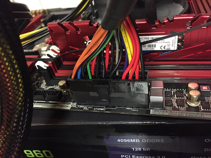

Moin moin,

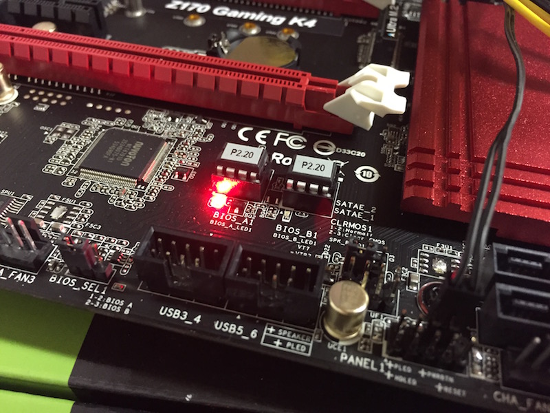

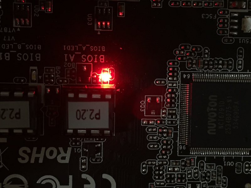

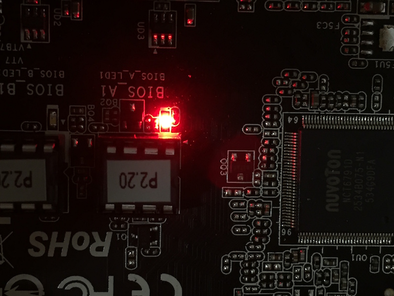

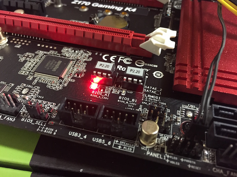

hab ihn gestern nochmal komplett zerlegt und nur das nötigste angeschlossen. BIOS LED leuchtet rot, auch nach Reset.

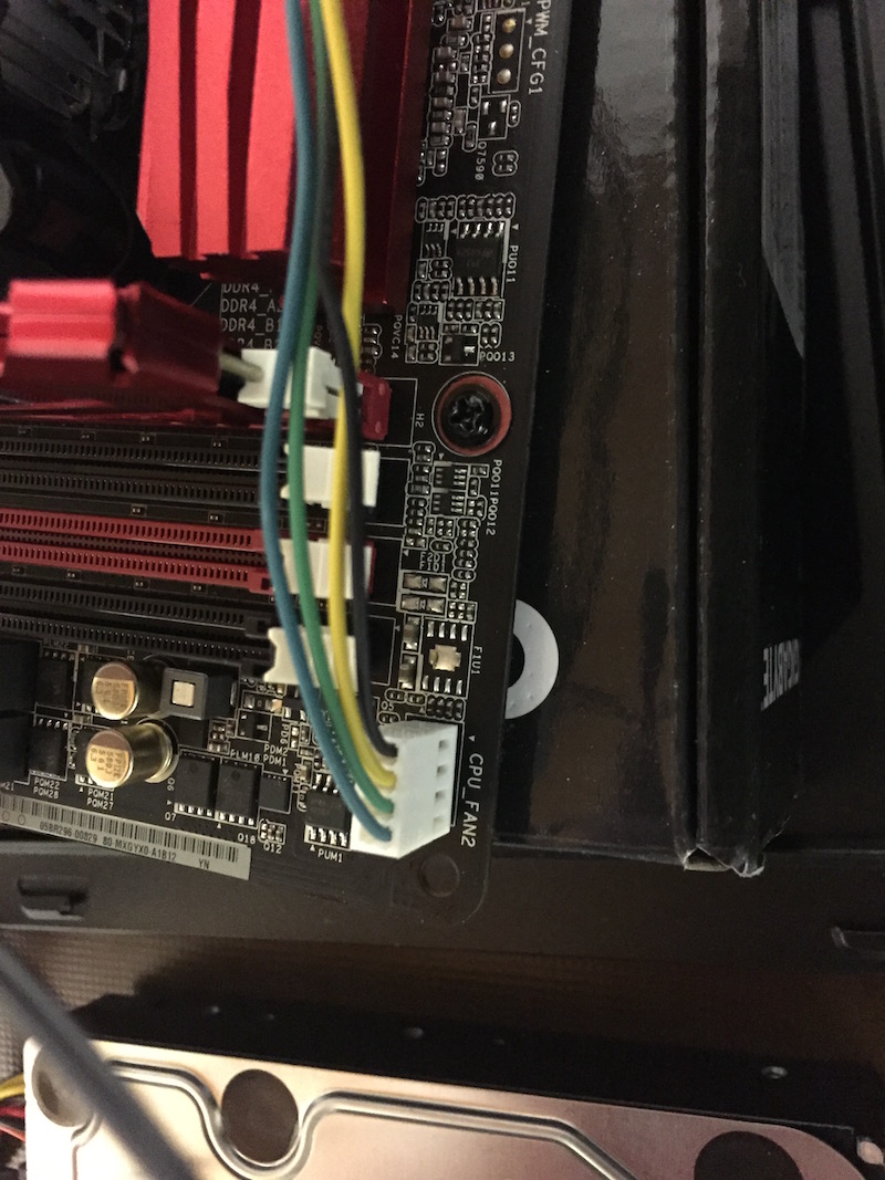

CPU hat Strom, Mainboard hat Strom, CPU Lüfter ist angeschlossen, Power Button ist angeschlossen, ein RAM-Riegel ist drin, Festplatte hat Strom und ist an SATA 1 angeschlossen.. die HDD kann man natürlich weglassen, hab ich auch am Anfang gemacht, da ging aber auch nichts. PC Speaker hab ich, dann muss ich mal schauen wo ich den draufstecken muss.
Steck den Ram mal testweise in Slot "DDR4_A2".
Alternativ könntest du den Jumper "BIOS_SEL1" einmal umstecken.
Steht im Handbuch was es bedeutet wenn die BIOS LED rot leuchtet?
Er geht jetzt an und hat auch ein Bild, allerdings nur wenn ich front USB vom Gehäuse draußen lasse. Woran kann das liegen?
Es ist dieser Stecker: http://images.cgames.de/images/idgwpgsgp/bdb/2275366/944x531.jpg
Und an diesem Stecker ist nochmal so einer mit dran, für den hab ich aber keinen Eingang am Mainboard, bzw. USB 3.0 wird vom Mainboard unterstützt und ein Anschluss ist vorhanden. http://www.camera2000.com/media/cat...8d27136e95/e/g/eg1779-3-extension-cable_1.jpg
Sobald ich den breiten, blauen in das Mainboard stecke, bekomme ich kein Bild mehr. Die Description vom Mainboard in dem Slot ist "USB 3.0 Header (USB3_7_8)"
VLG
Wenn kein USB Gerät (z. B. USB Stick) in dem Front USB Anschluss steckt, dann würde ich auf einen Defekt von diesem Front USB Anschluss tippen (Kurzschluss o. ä.).
