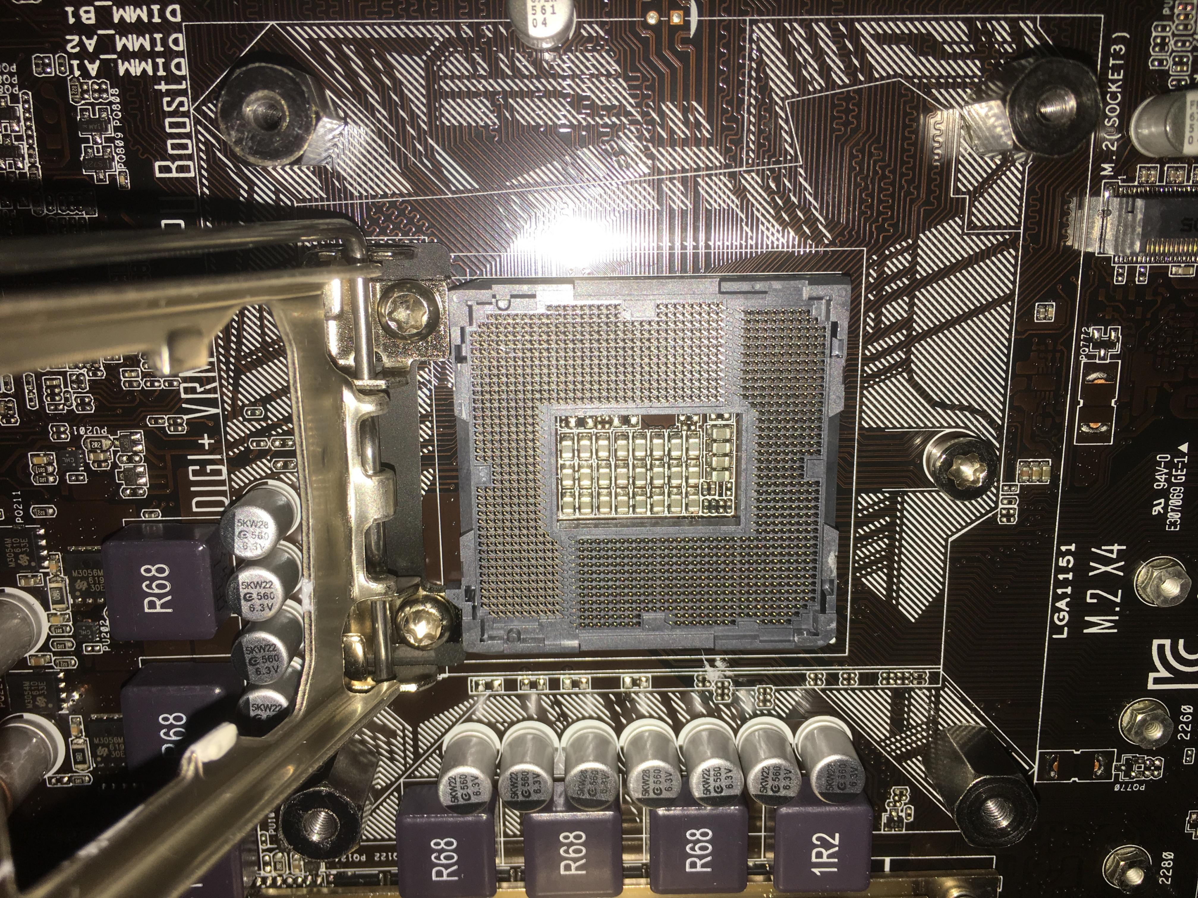

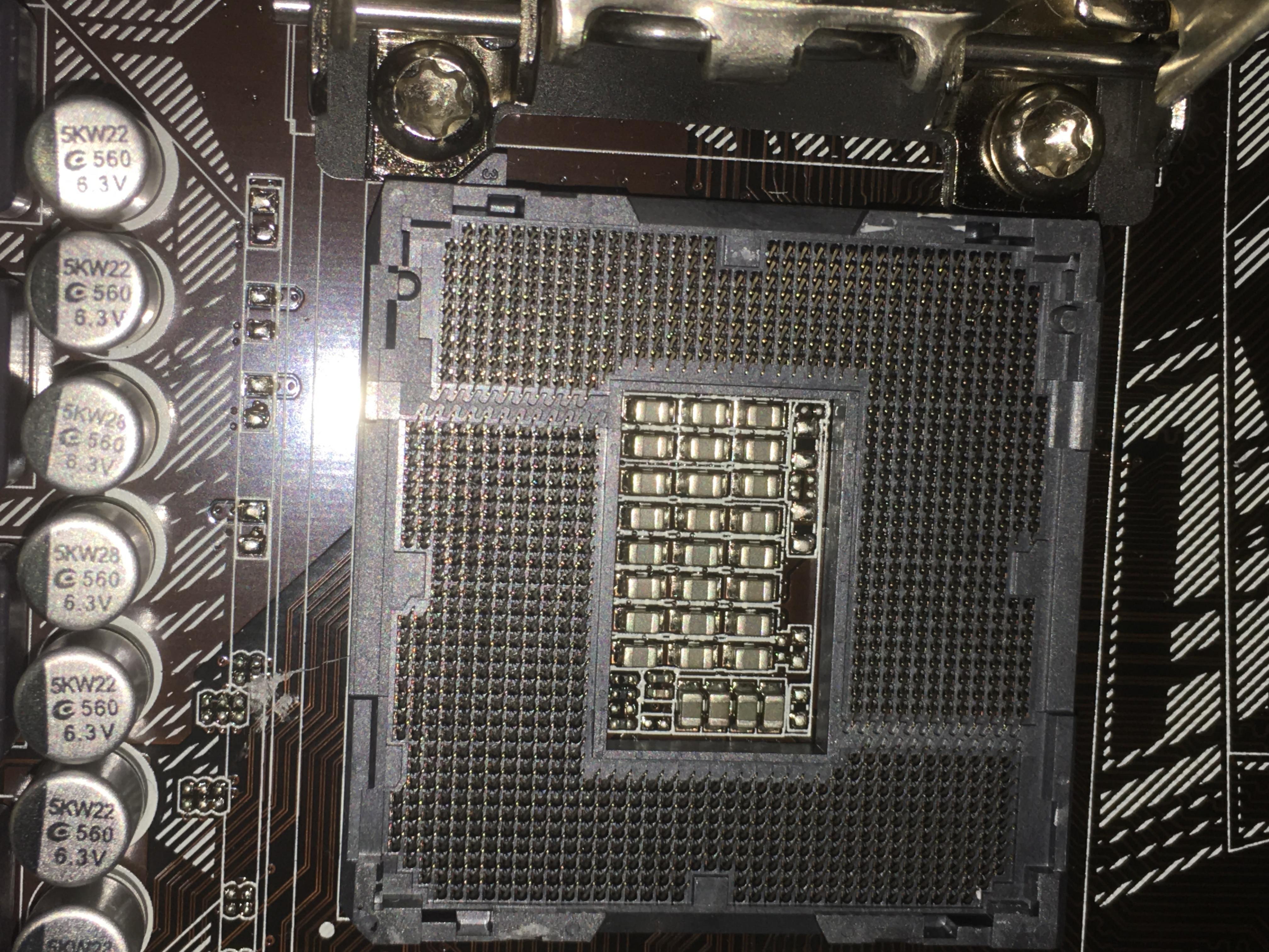

Der Sockel sieht eigentlich gut aus:
Somit sollte es dann mit der neuen CPU hoffentlich gehen..
Ach ja ohne cpu geht er nicht an.. Somit habe ich große Hoffnung das es Morgen Klappt..
