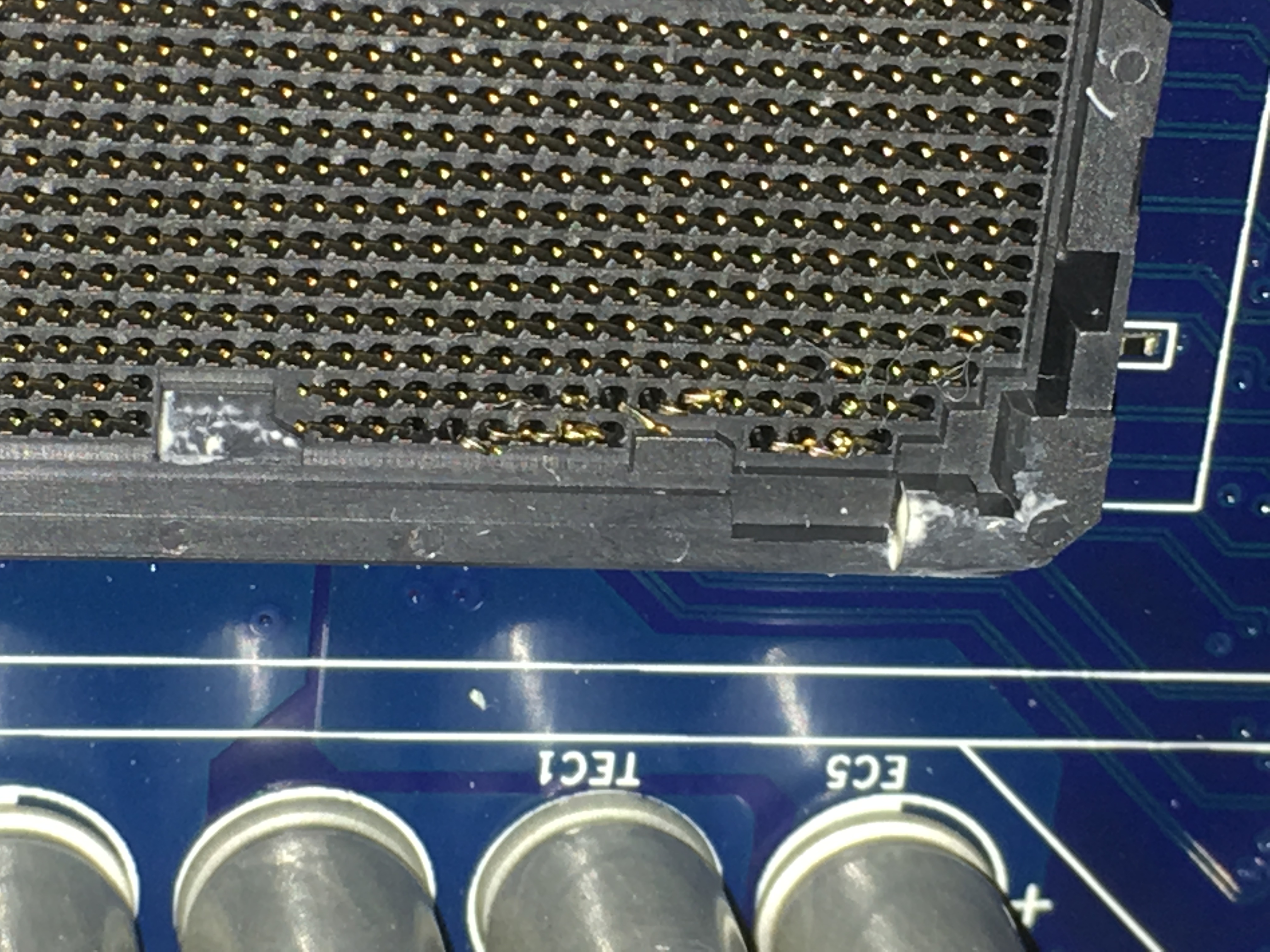

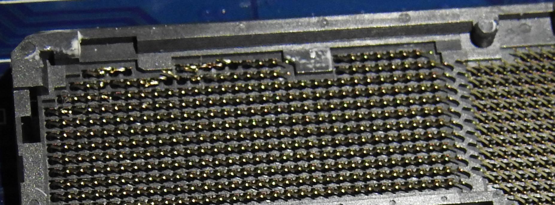

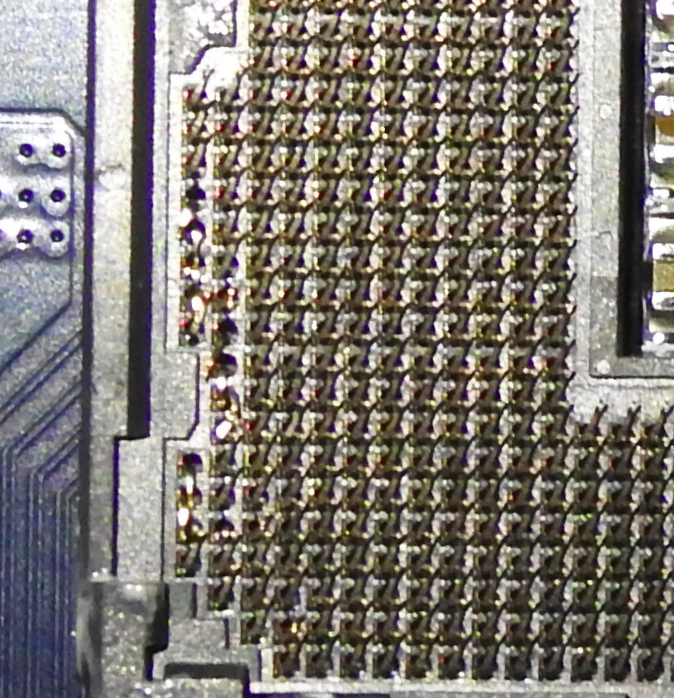

CPU raus und die Pins kontrollieren. Die BGA-Sockel sind sehr anfällig und sind für sehr wenige CPU-Wechsel ausgelegt. Da verbiegt ganz leicht mal ein Pin wenn man nicht aufpasst.
Im Zweifel lad scharfe Bilder aus verschiedenen Winkel hoch.

Kann es sein das dies von Anfang an defekt ist, den als ich die Celeron CPU entferne fiel mir diesen Ecken auch auf dachte mir aber dabei nichts..
Nein, das wirst du schon selbst gewesen sein, wahrscheinlich beim Ausbau schief rausgedrückt und gedreht.
Sehe ich schon richtig, dass da zig Pins in alle Richtungen stehen, oder?
Dachte ich mir schon bei deiner Fehlerbeschreibung.
Das kannst du wegwerfen das Board. Mit gaaaaanz viel Glück bekommt ein Uhrmacher einen leicht verbogenen Pin wieder gerade genug, aber das grenzt an ein Ding der Unmöglichkeit hier noch was zu retten. So krass hab ich das ehrlich gesagt noch nie live gesehen :freak:
Hm ich wies nicht wie das bei Ausbau gehen sollte ich habe dieGanz vorsichtig vorne und hinten mit den Fingern gehalten und hoch gehoben...
Die sind ja nicht nur eingedrückt die sind regelrecht vermanscht, das ist ireparabel...
Ich vermute das ist passiert als das Kabel eingeklemmt war ....
Das kannst aber rein logisch nur du gewesen sein. Mit dem Celeron liefs ja bis zu deinem Umbau. Und so wie der Sockel aussieht wäre der Celeron sonst nicht gelaufen. Vll bist auch mit irgendwas hängen geblieben oder hast ein Kabel durchgezogen.
Kannst im Nachhinein eigentlich nur noch in dich gehen und überlegen, was du gemacht hast. Hier ist zumindest Endstation für das Board befürchte ich. Selbst wenn du einen Uhrmacher gut kennst, der es machen würde, ist die Wahrscheinlichkeit sehr gering. Das wären immense Arbeit mit 50/50% Chance
Du hast übrigens auch Haare/Staub im Sockel und bist zu großzügig mit der WLP. So als Tipp für die Zukunft bzgl. sauberer arbeiten ;)
Ja, das kann durchaus sein. Rein vom Ausbau ist das wahrscheinlich nicht zu erklären, so krass wie das aussieht.
