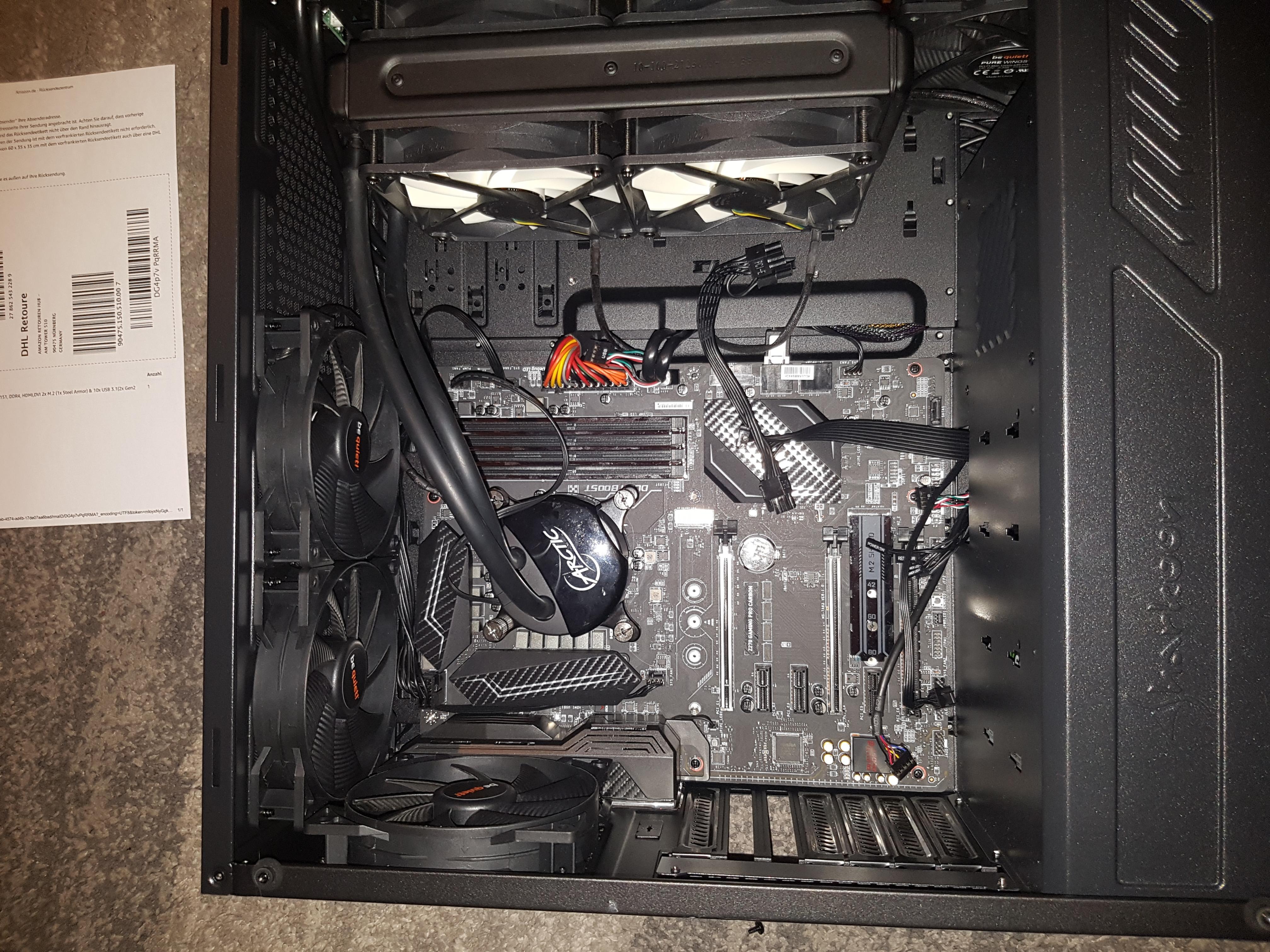

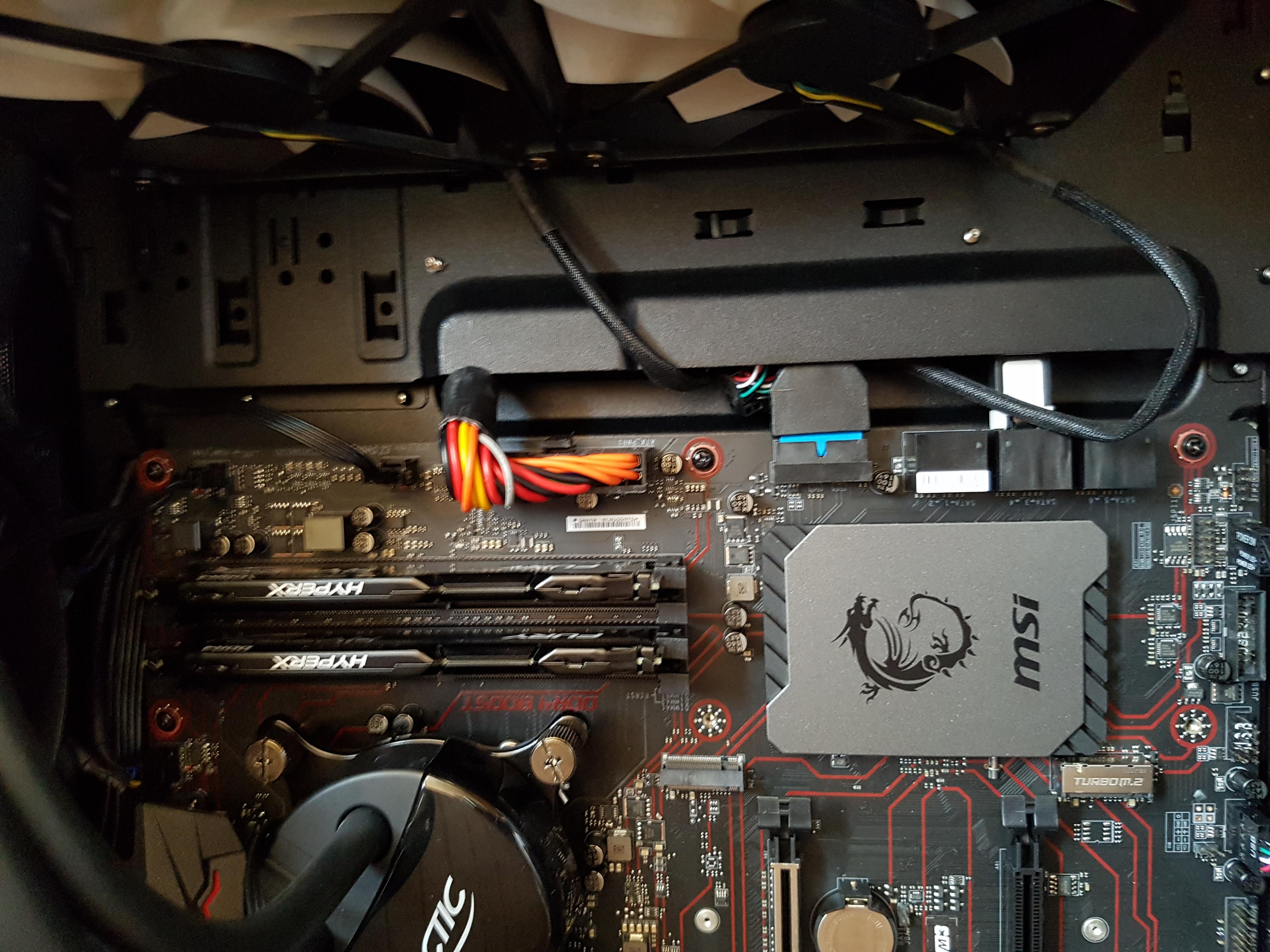

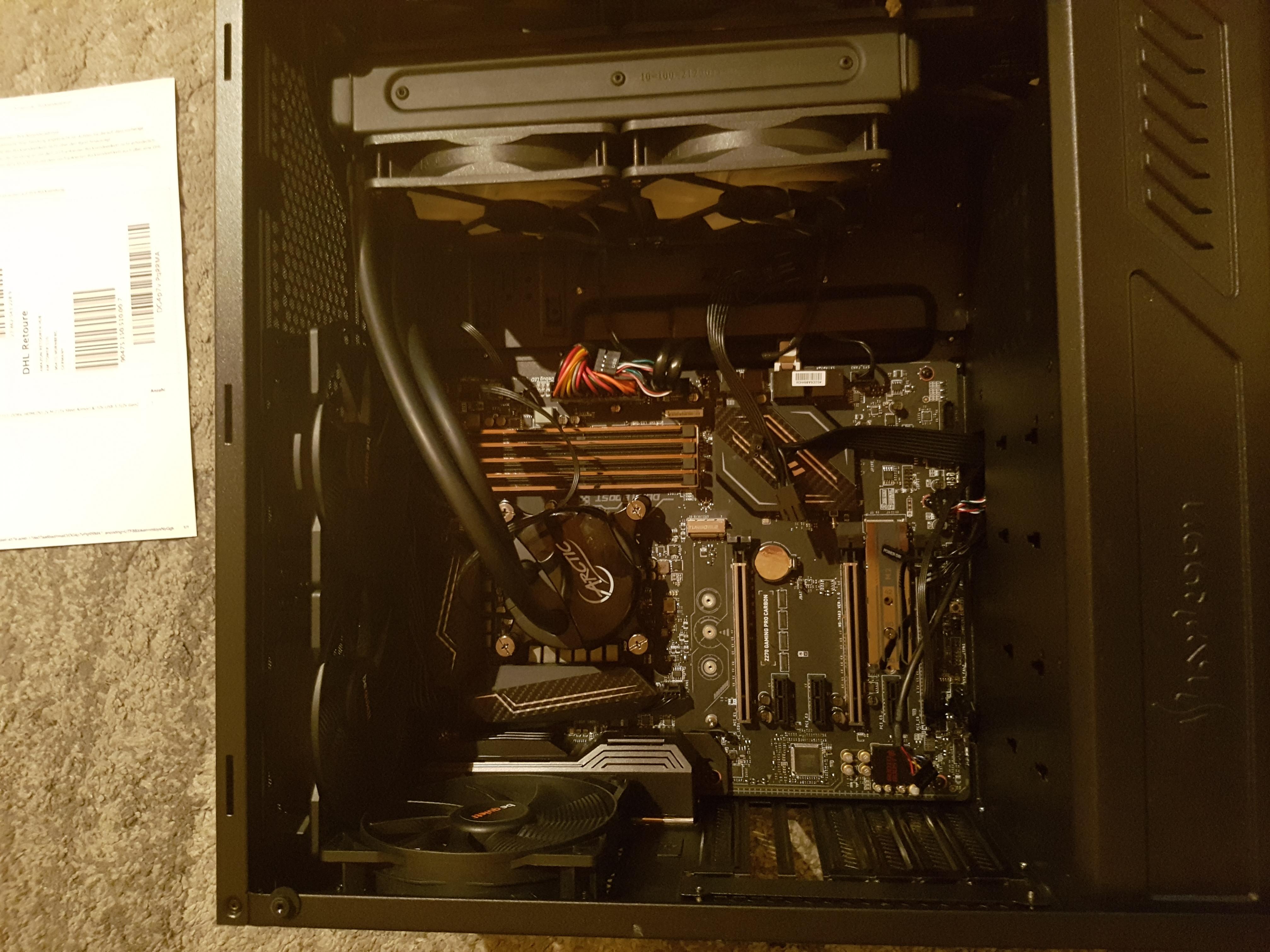

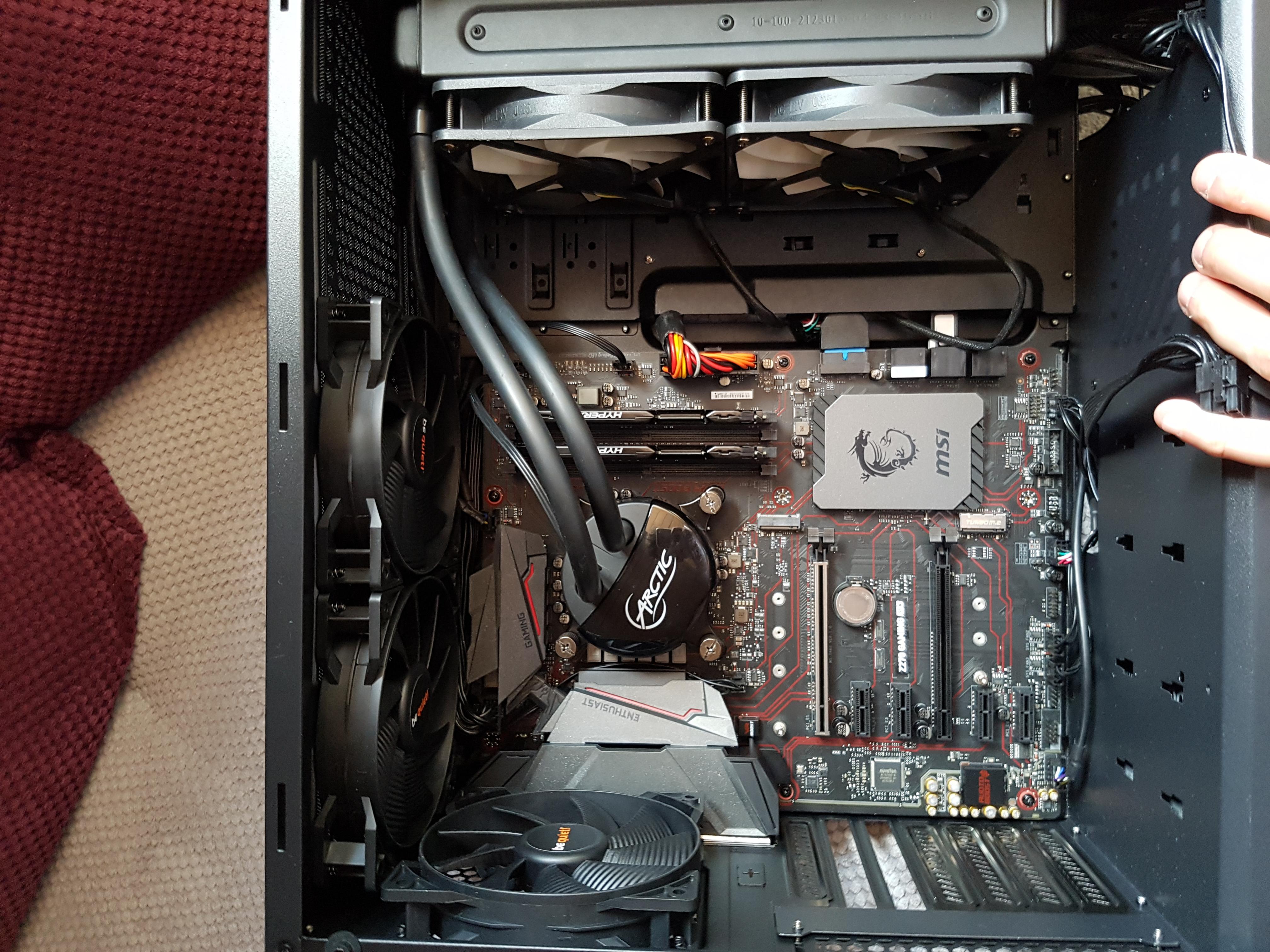

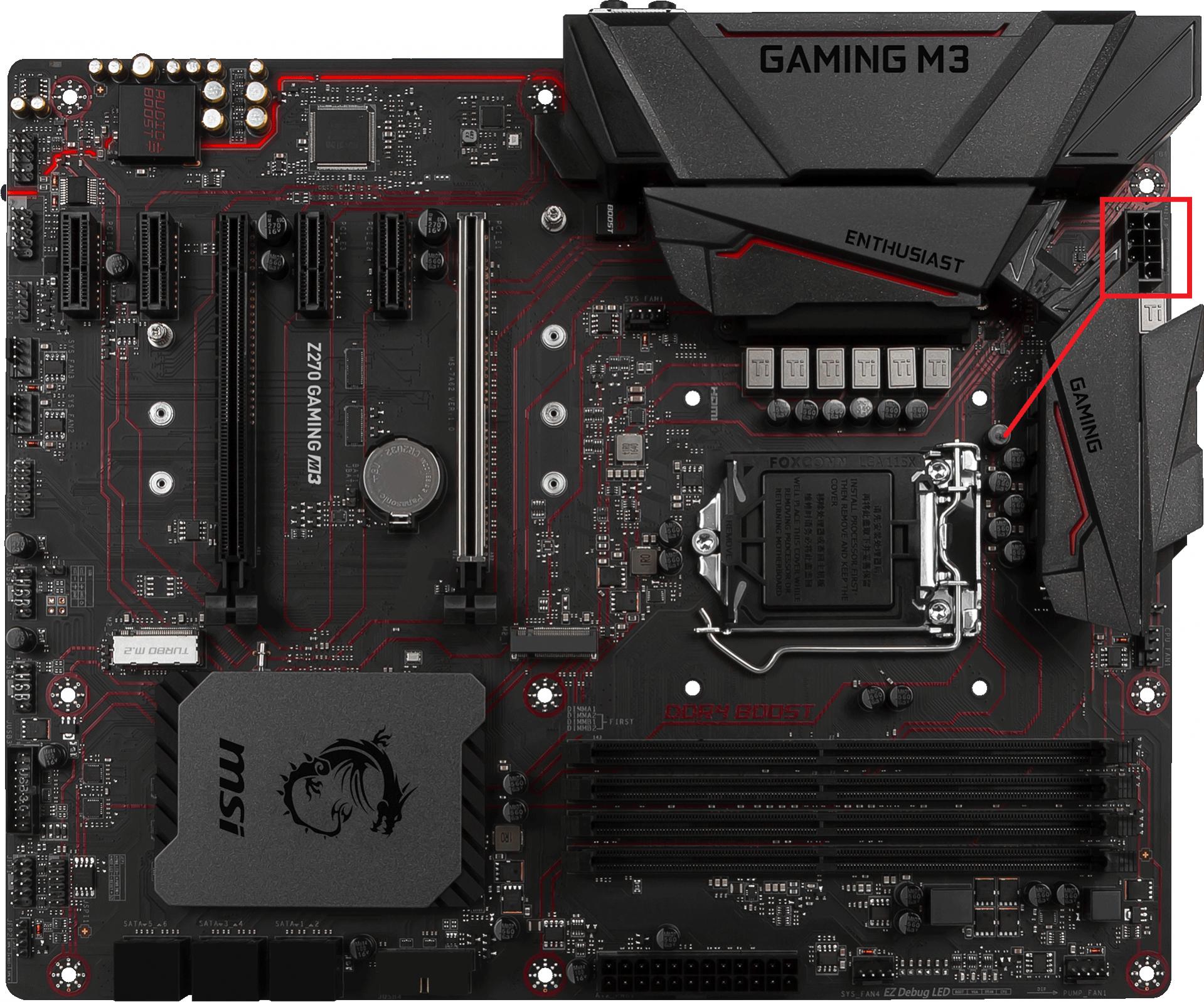

Hallo
Man sieht auf den Bildern nicht ob der 8-PIN Eingesteckt ist oder nicht. Schaue mal Bild, das rot Markierte:
Ausserdem, ist der blaue Anschluss oben bei den S-ATA Anschlüssen nicht ganz drinnen :-) !

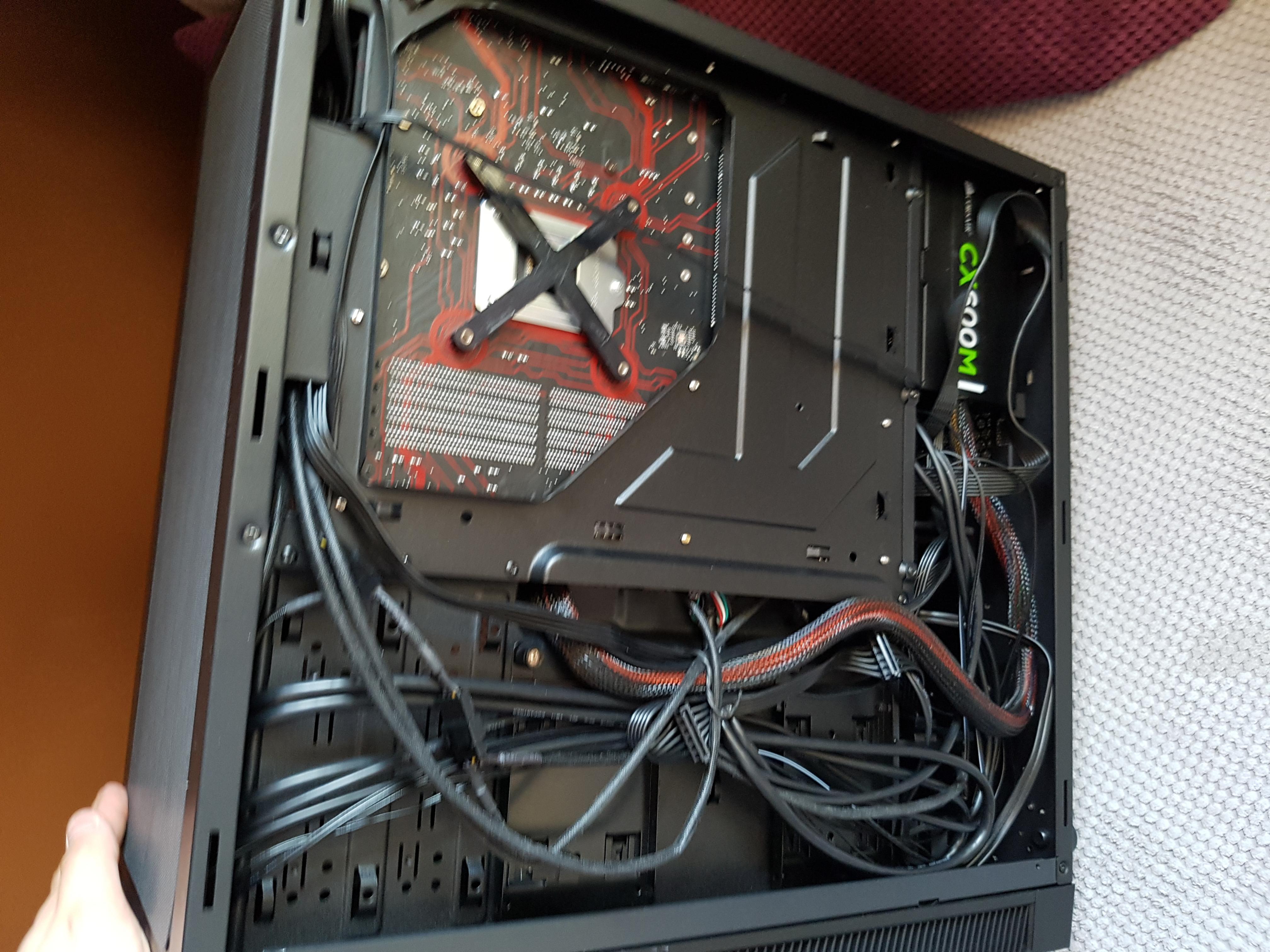

Doch der 8 Pin ist drauf, nur schwer auf den Bildern zu erkennen.
Auf Bild 4 unten links sieht man es.
