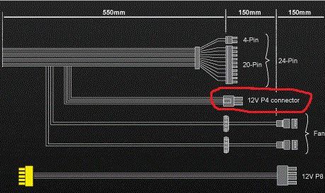

Ist der P4-Stecker vom Netzteil ans Board angeschlossen? Ich meine nicht den 4 Pin vom 20+4, sondern den einzelnen Stecker. Den vergessen sogar die Besten. Ansonsten ist die Vorgehensweise schon richtig. Erstmal ohne Grafikkarte mit der Onboard-Karte probieren.

P4-Steckplatz habe ich auf dem Motherboard keinen gefunden. Habe bloss nen P8-er angeschlossen (plus natürlich den von dir erwähnten 20+4er)
