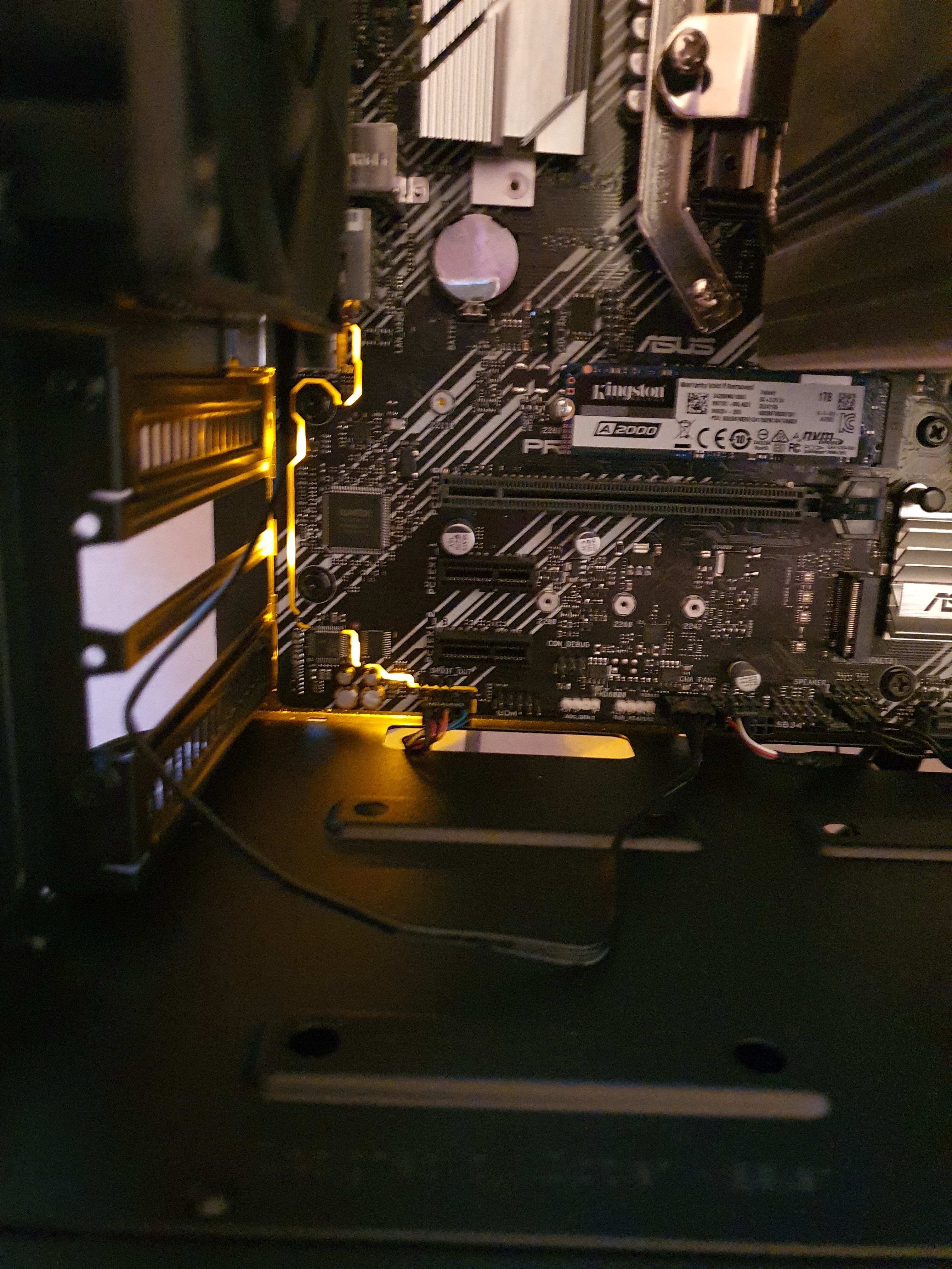

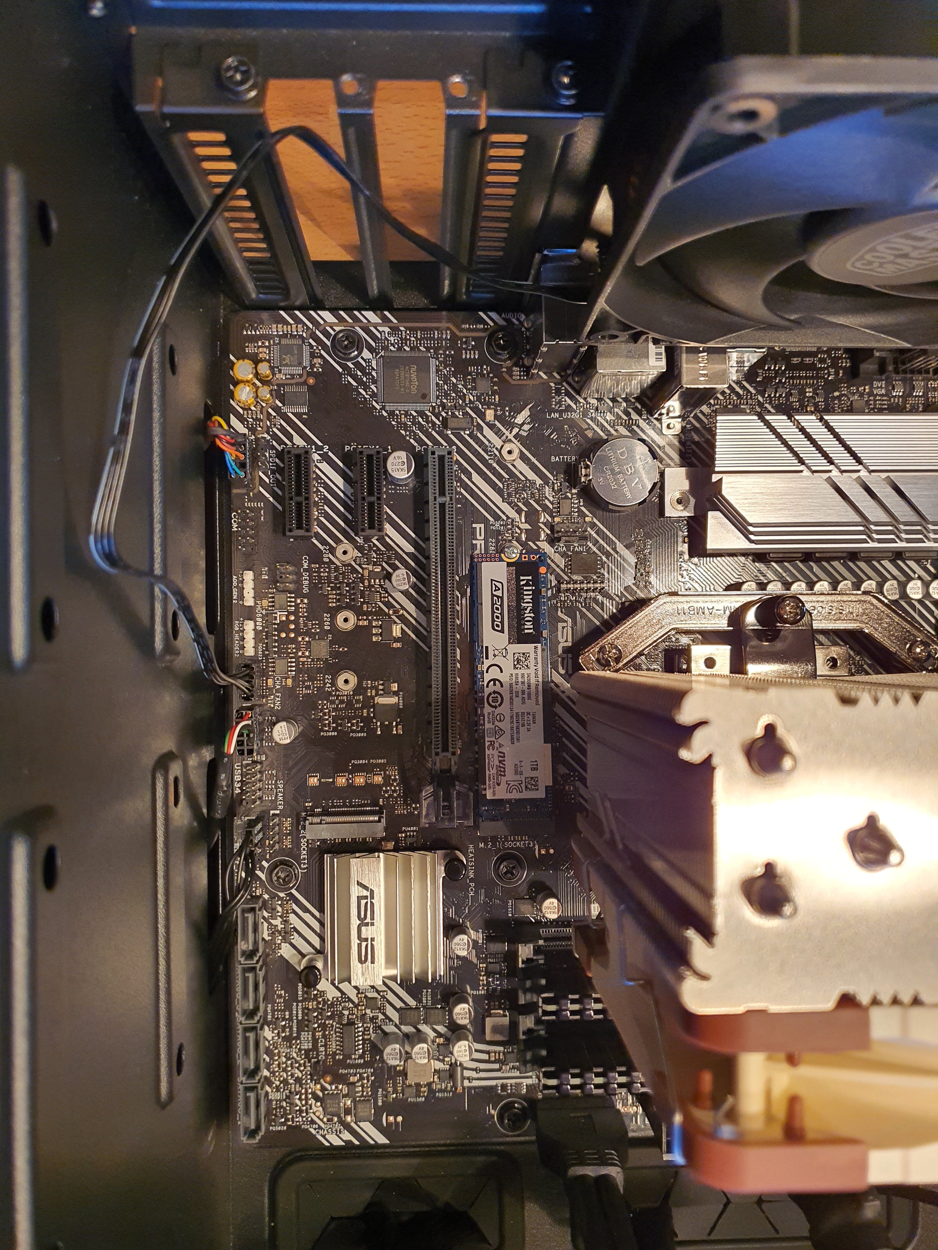

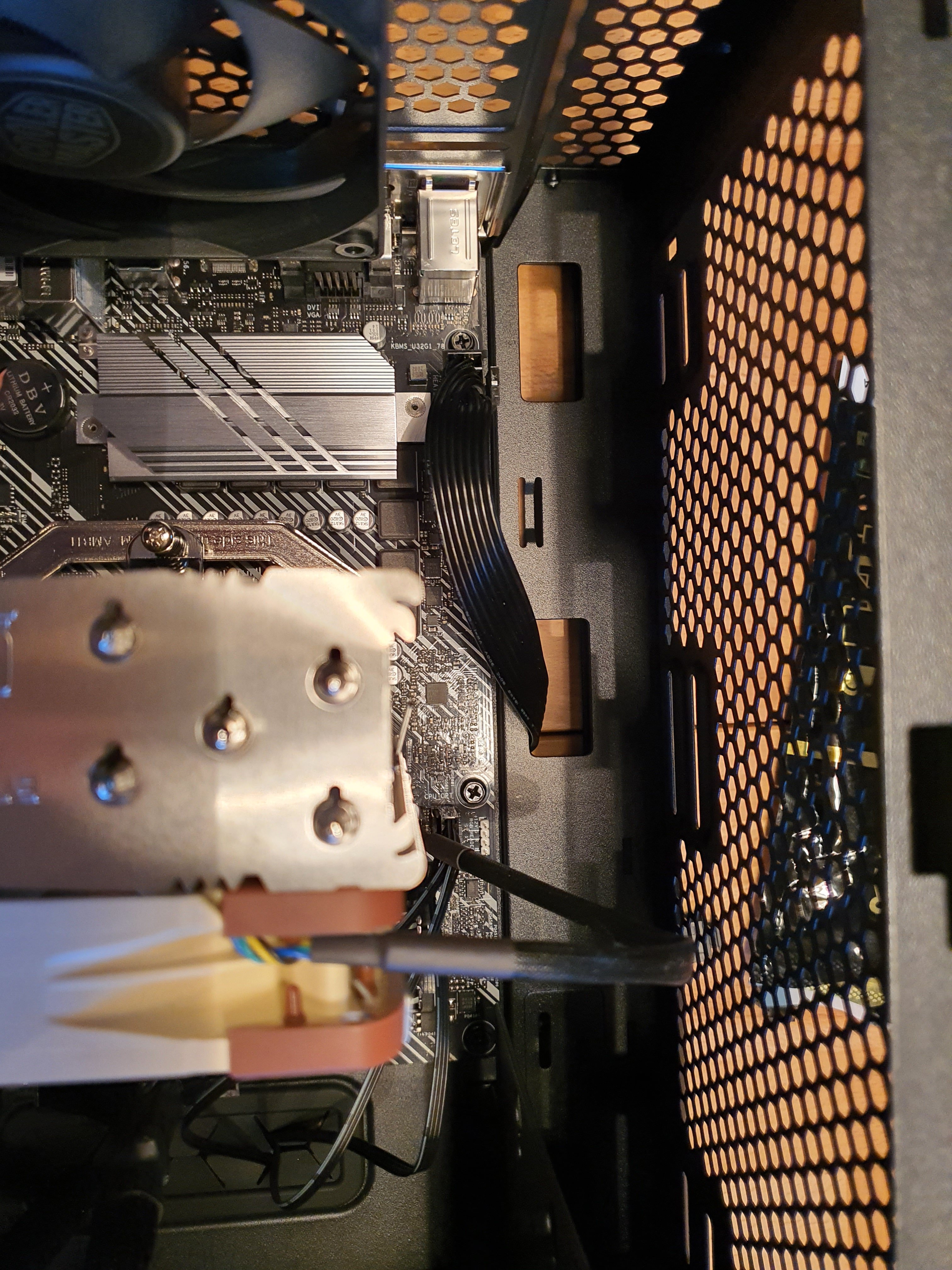

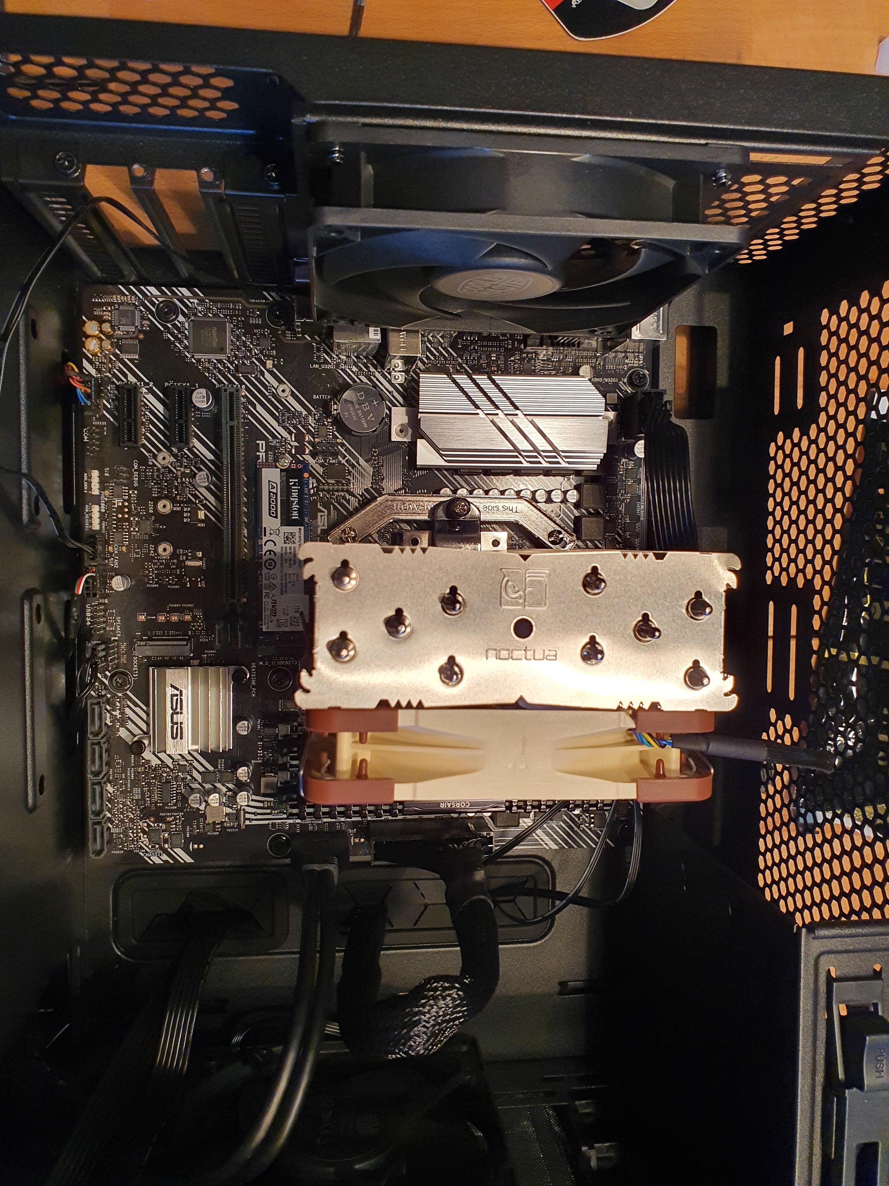

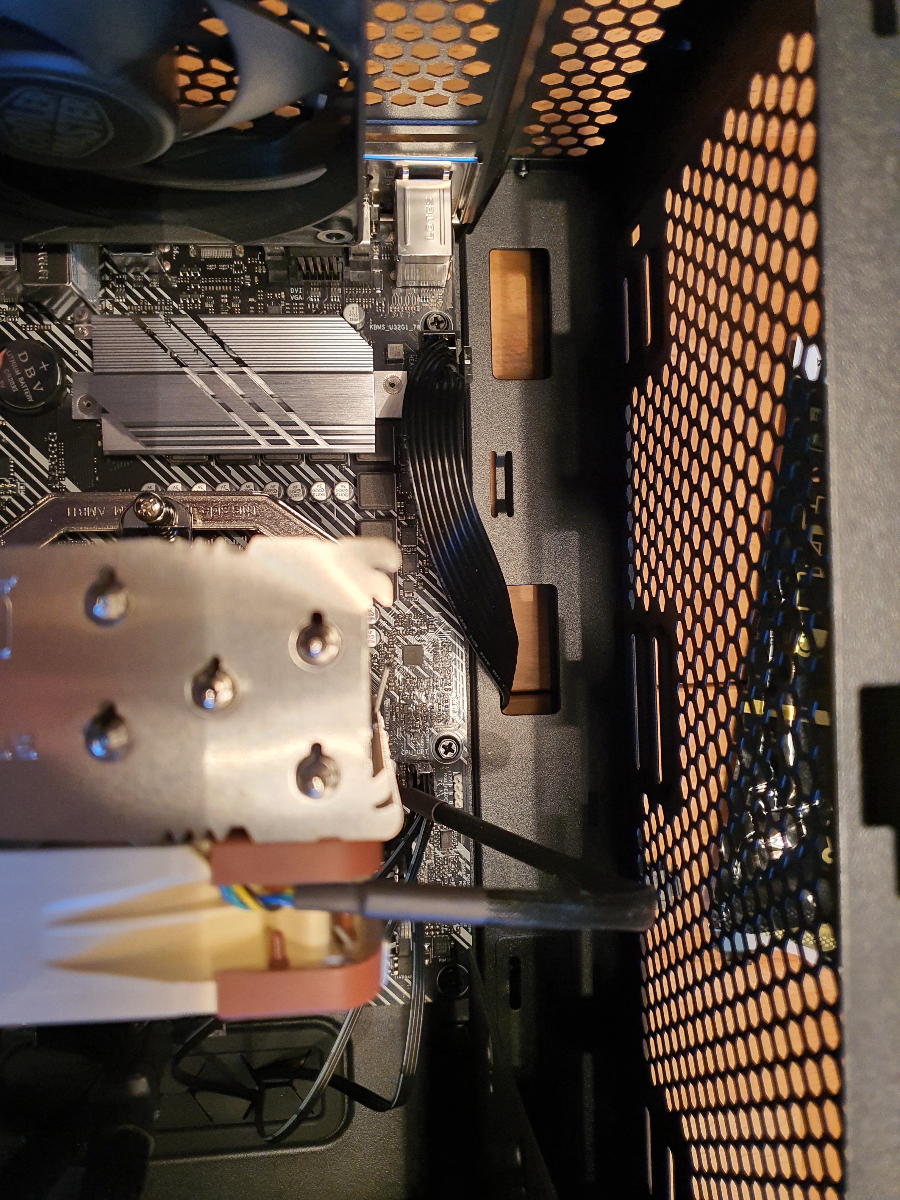

Fotos könnten zeigen, wo Du da 'nen Fehler eingebaut hast.

Mach mal Fotos von dem Innenraum des PC's. Stromstecker auch an die Graka angeschlossen?

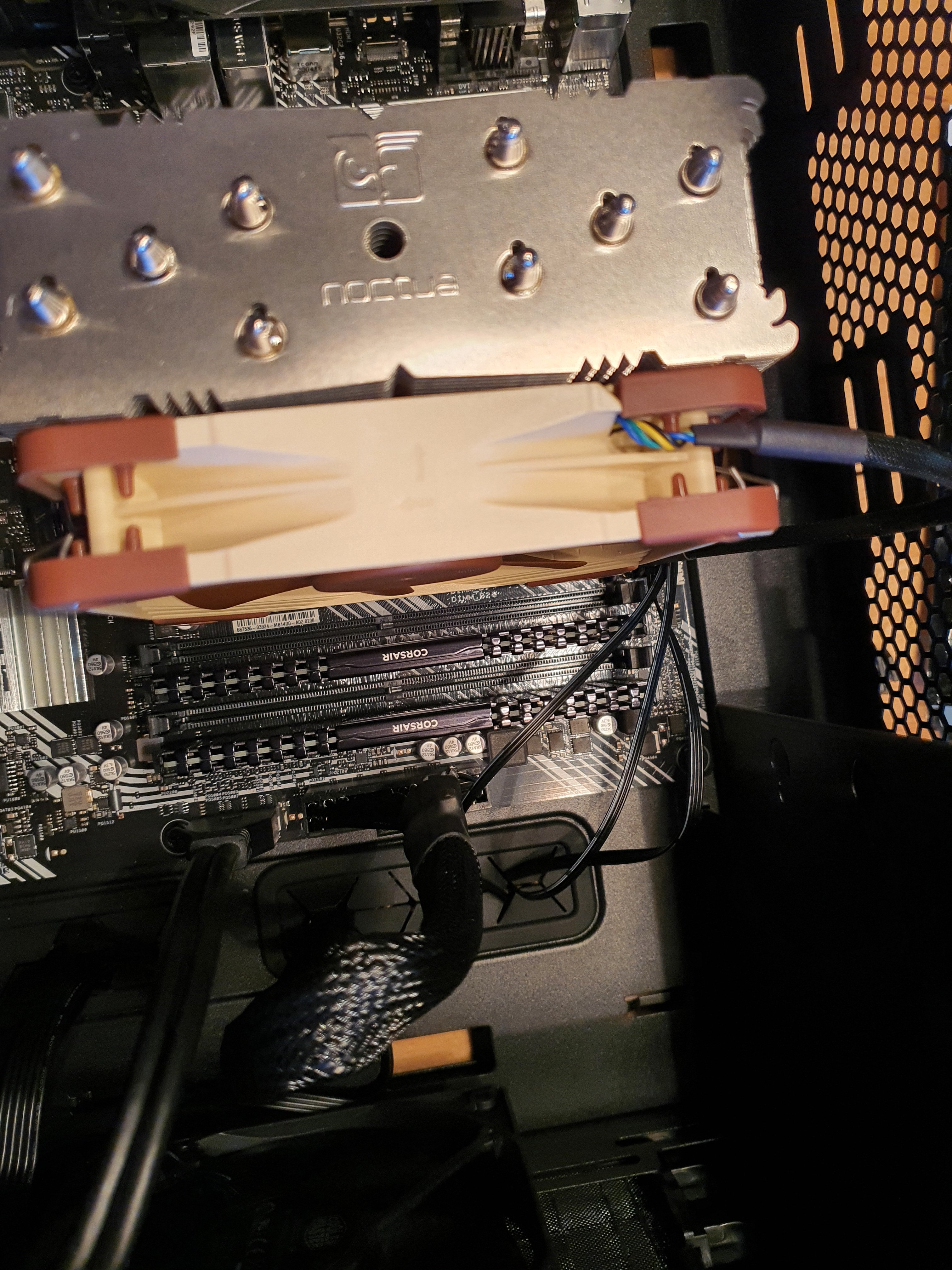

Bau mal Grafikkarte wieder ein und teste mit jeweils nur einem Ram Riegel beide durch.
Welcher Ram ist denn überhaupt verbaut?
Leider nicht. Werde morgen mal zu unserem PC-Spezialisten in der Stadt gehen. Viel mehr bleibt mir ja nicht übrig. Hier noch ein Bild von den Leds
Ram ist 2x16 GB corsair vengeance lpx ddr-4 3200mhz

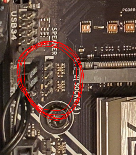

In den Spezifikationen zum Mainboard steht, das ein interner Speaker-Anschluss vorhanden ist. Würde da erstmal weiter schauen und hören (also Lautsprecher anschließen), was das MB sagt. So läßt sich das Problem meist ganz gut eingrenzen. (Handbuch seite 1-1 und weiter Seite 1-5... hab mal nen Screenshot von deinem Foto genommen:

Danke für den Tipp, habe leider nichts in der Art hier. Wird sich dann hoffentlich morgen klären. Mir ist jetzt auch ein wenig die Lust am fummeln vergangen, das soll sich mal der Spezialist ansehen.
