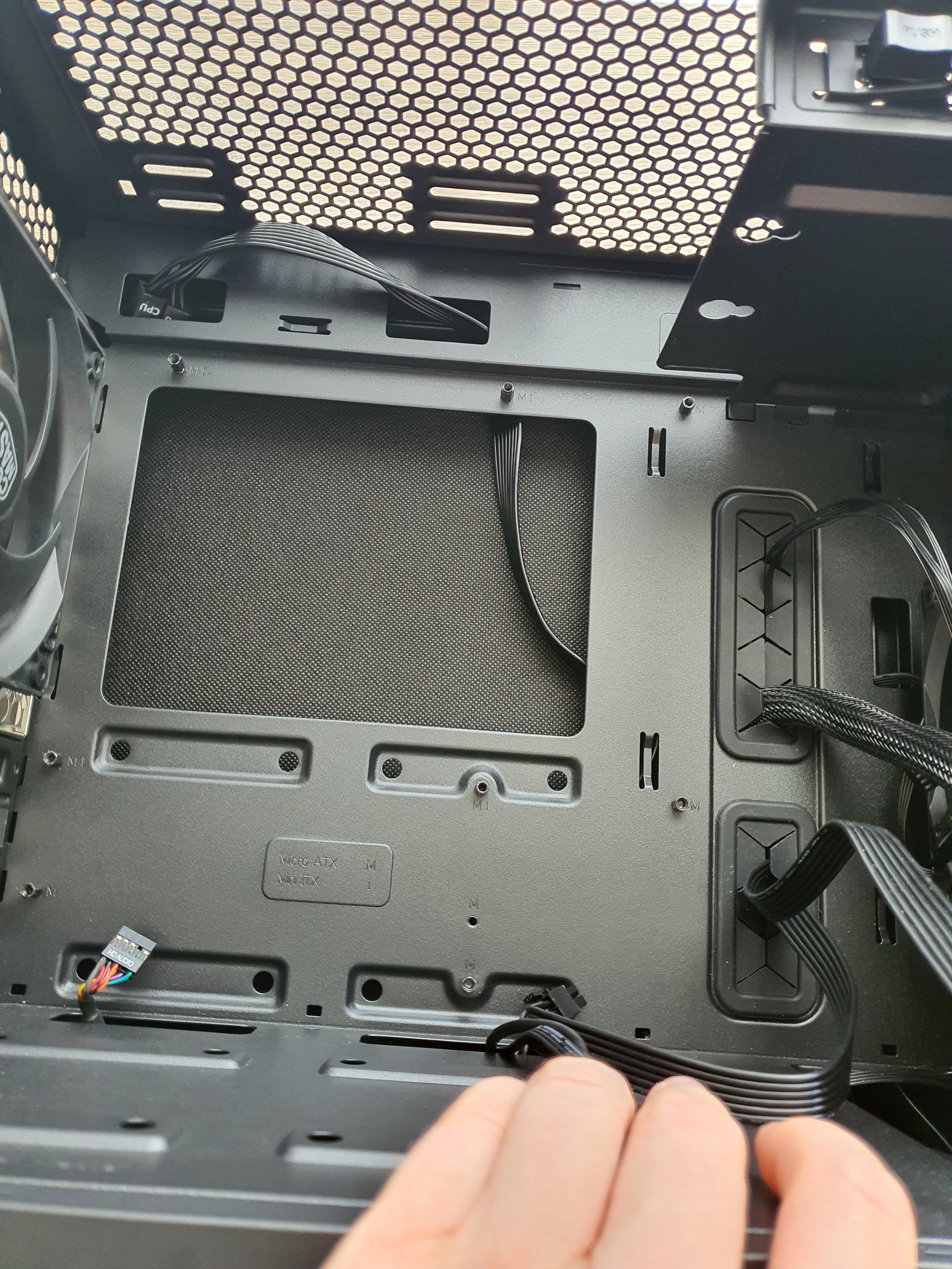

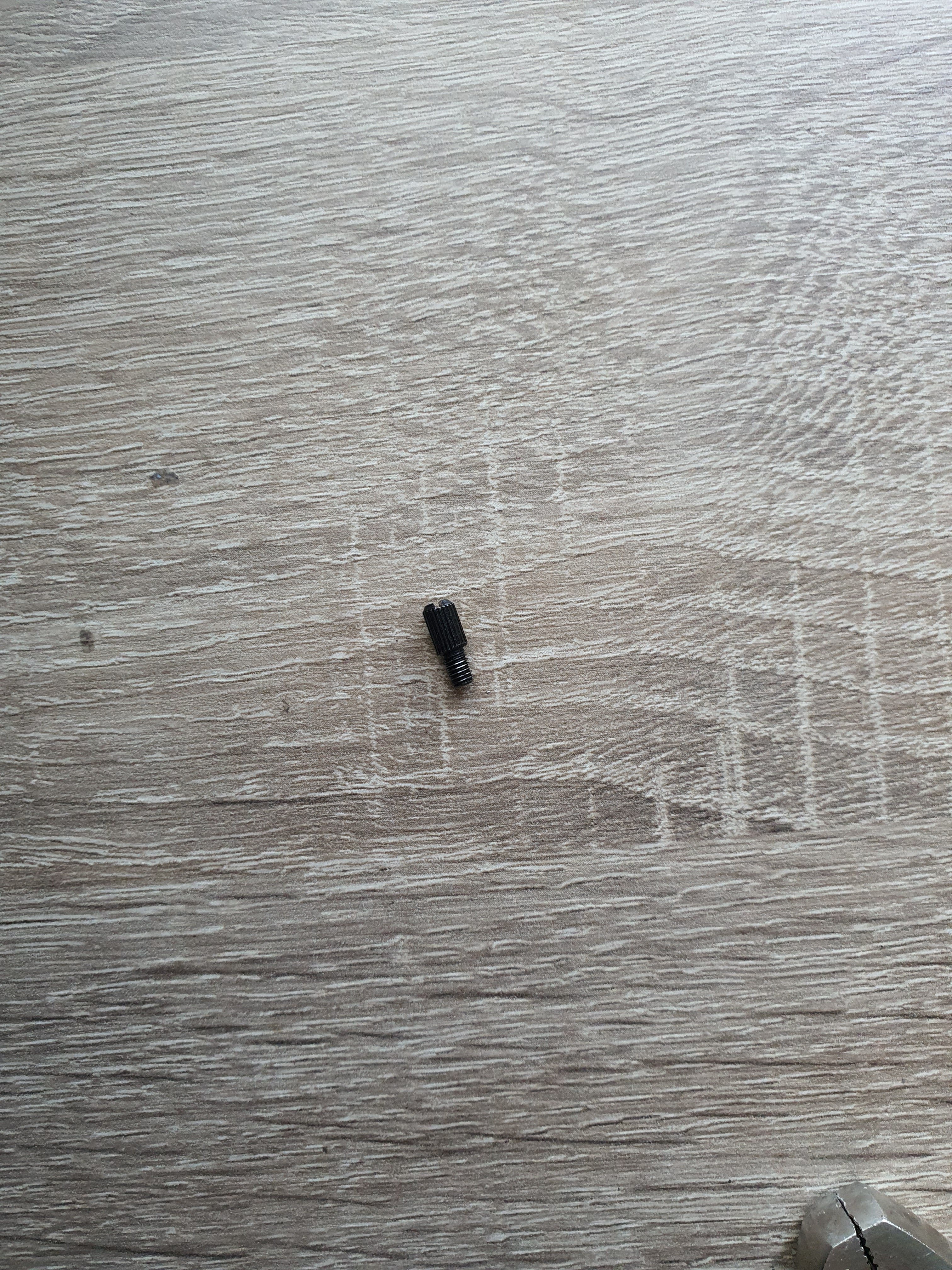

Habe das Board ausgebaut und siehe da, es fehlt wirklich ein abstandshalter. Habe Bilder angefügt. Habe zwar keinen mehr vom case, aber einen anderen (s. Bild). Den kann ich auch nutzen, oder? Vermute trotzdem, dass es nicht an dem einen fehlenden abstandshalter lag...

Symbiontxyz schrieb:Habe das Board ausgebaut und siehe da, es fehlt wirklich ein abstandshalter.
Mich würde interessieren wo du das siehst...
Ich habe aber schon vorhin geschrieben, dass die CPU gut geflogen ist - mit etwas Pech kann schon das PCB was abbekommen haben.

@Robo32 über meinem kleinen Finger sind zwei Löcher. Eines mit abstandshalter, eines ohne und beide mit M markiert. Für das obere gibt es auf dem Board zwar kein Loch zum festschrauben, aber sicher ist sicher.

Also muss der wieder raus? Der hat eh keinen kontakt zum Board, da er zu kurz ist...wieso ist er denn auf dem case markiert, wenn dort keiner hingehört?
Ich weiß, habe ich das irgendwo falsch geschrieben?

das obere darfst du nicht nehmen, da hast du bestimmt am board kein loch
wenn ich mir das board anschau,
dann brauchst du in der untersten reihe den abstandhalter ganz links , und den etwas aus der mitte, aber leicht etwas weiter unten,
schau dir das board an, da , wo du glaubst, da gehört einer hin, aber es ist kein loch im board, da kanns eben sein, dass genau da ne leiterbahn, oder ein bauteil ist,
und schon ist der kurzschluß perfekt

Ist zum Glück nichts passiert, der wird fix wieder ausgebaut...

Es gibt keinen Standard für die Löcher und deswegen muss das immer mit dem Board abgeglichen werden - würde mich auch wundern wenn das nicht im Handbuch* vom Gehäuse und/oder Mainboard stehen würde.

Ja klar, der PC würde wohl auch nicht laufen, wenn ich nicht in die Anleitungen geschaut hätte. Wie gesagt, war mir beim ersten Zusammenbau auch sicher, dass alles passt, aber das gerede über die abstandshalter hat mich dann doch etwas verunsichert. Und da die im case ja extra markiert sind...aber nun gut, man lernt ja dazu.
