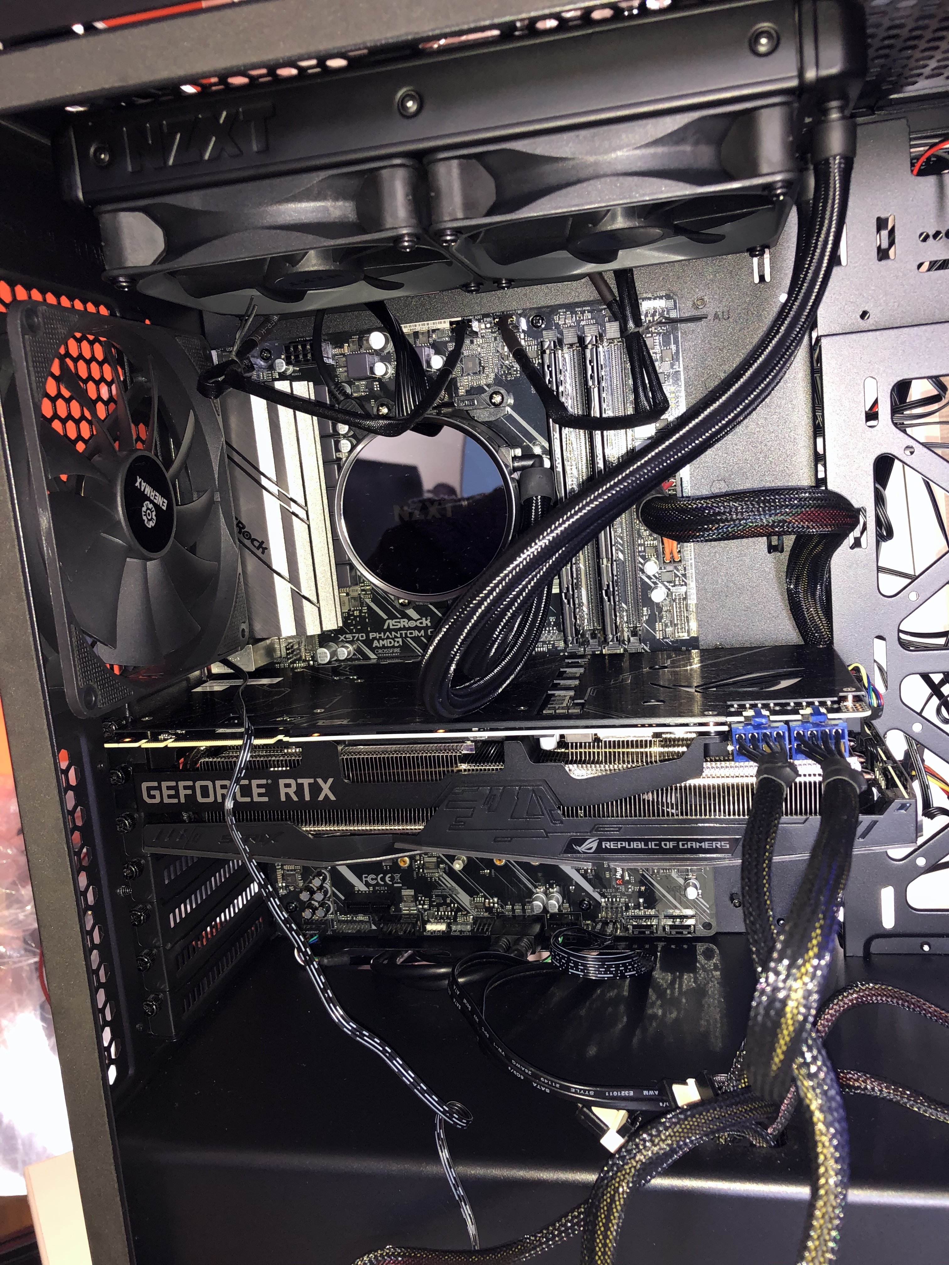

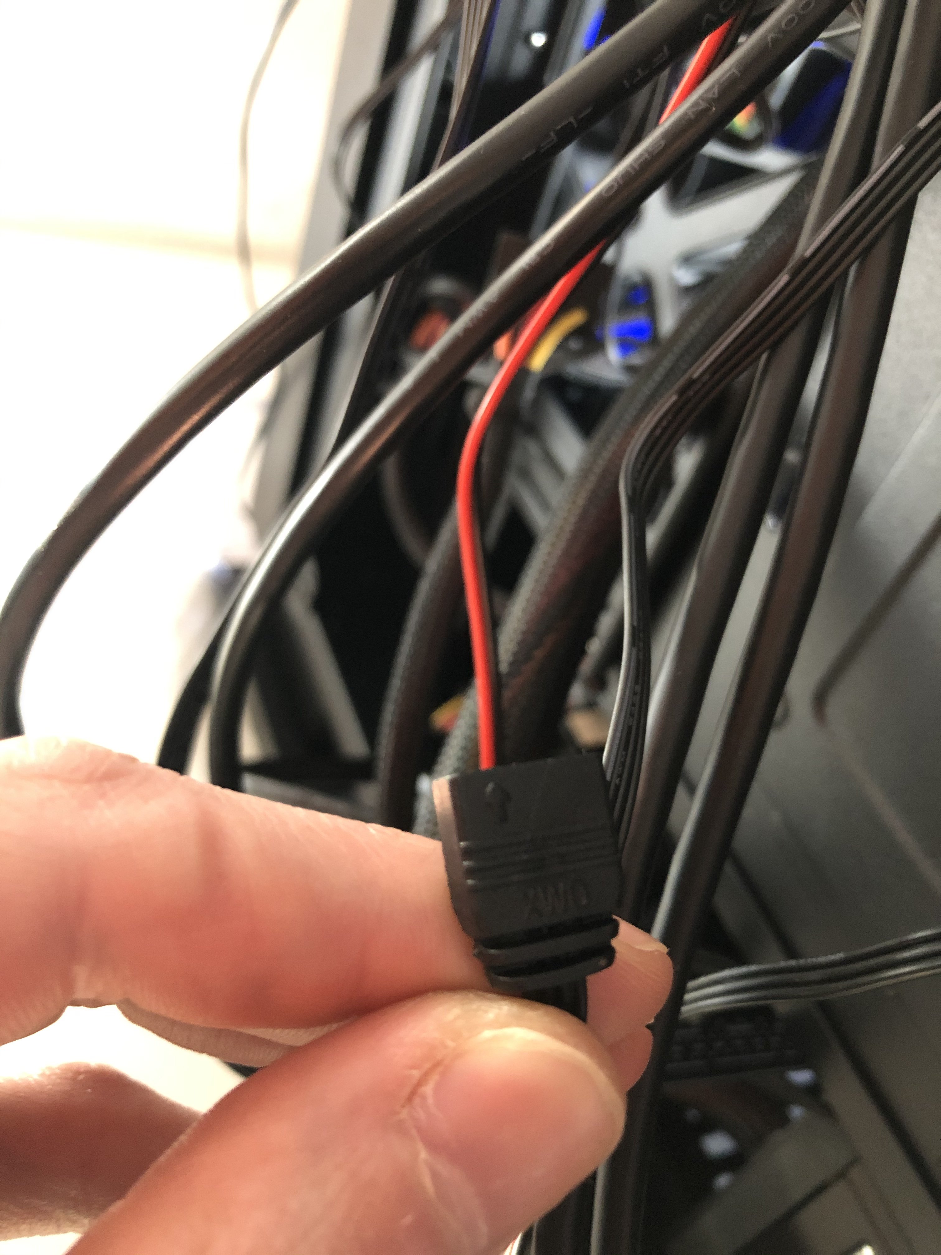

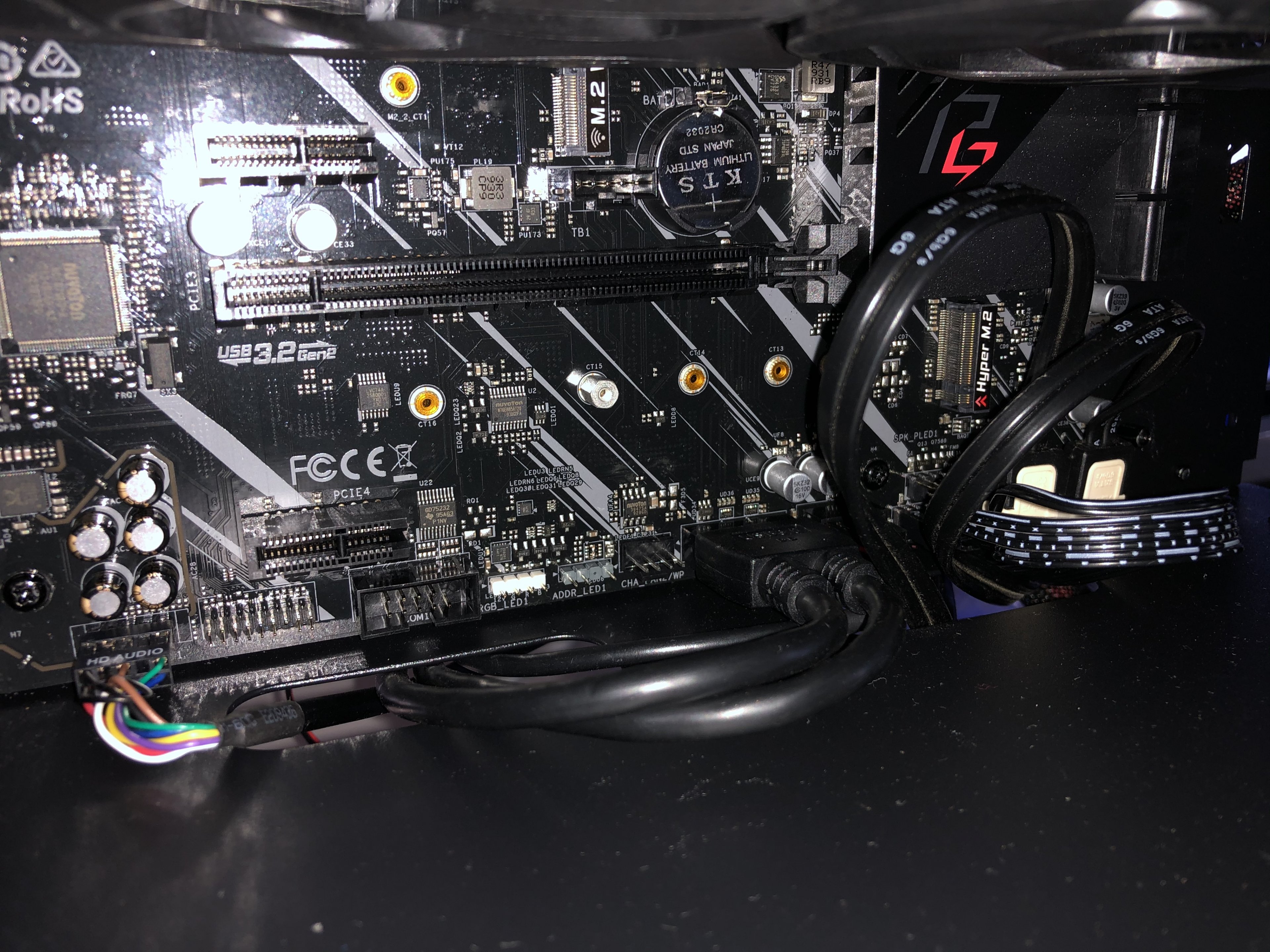

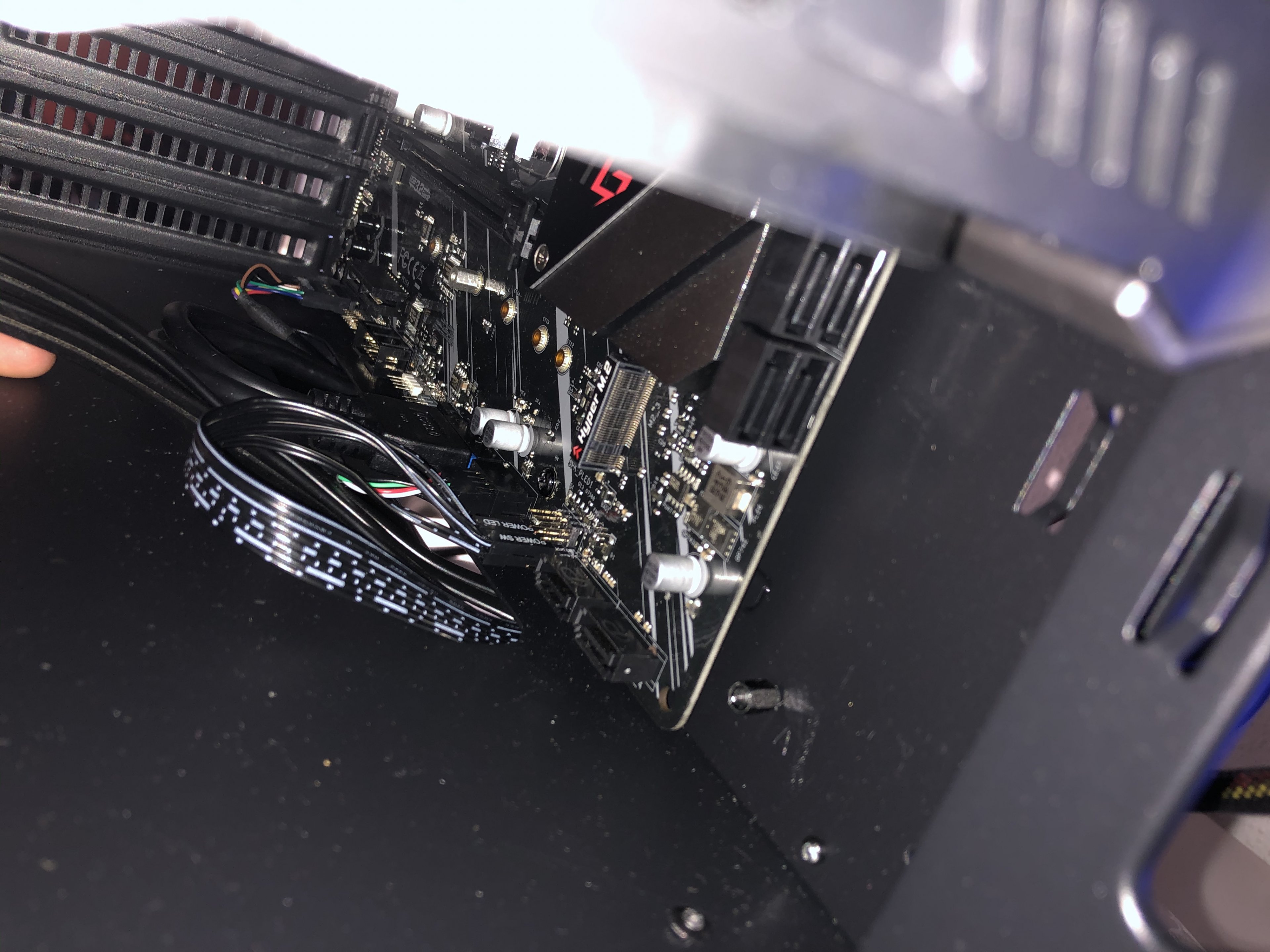

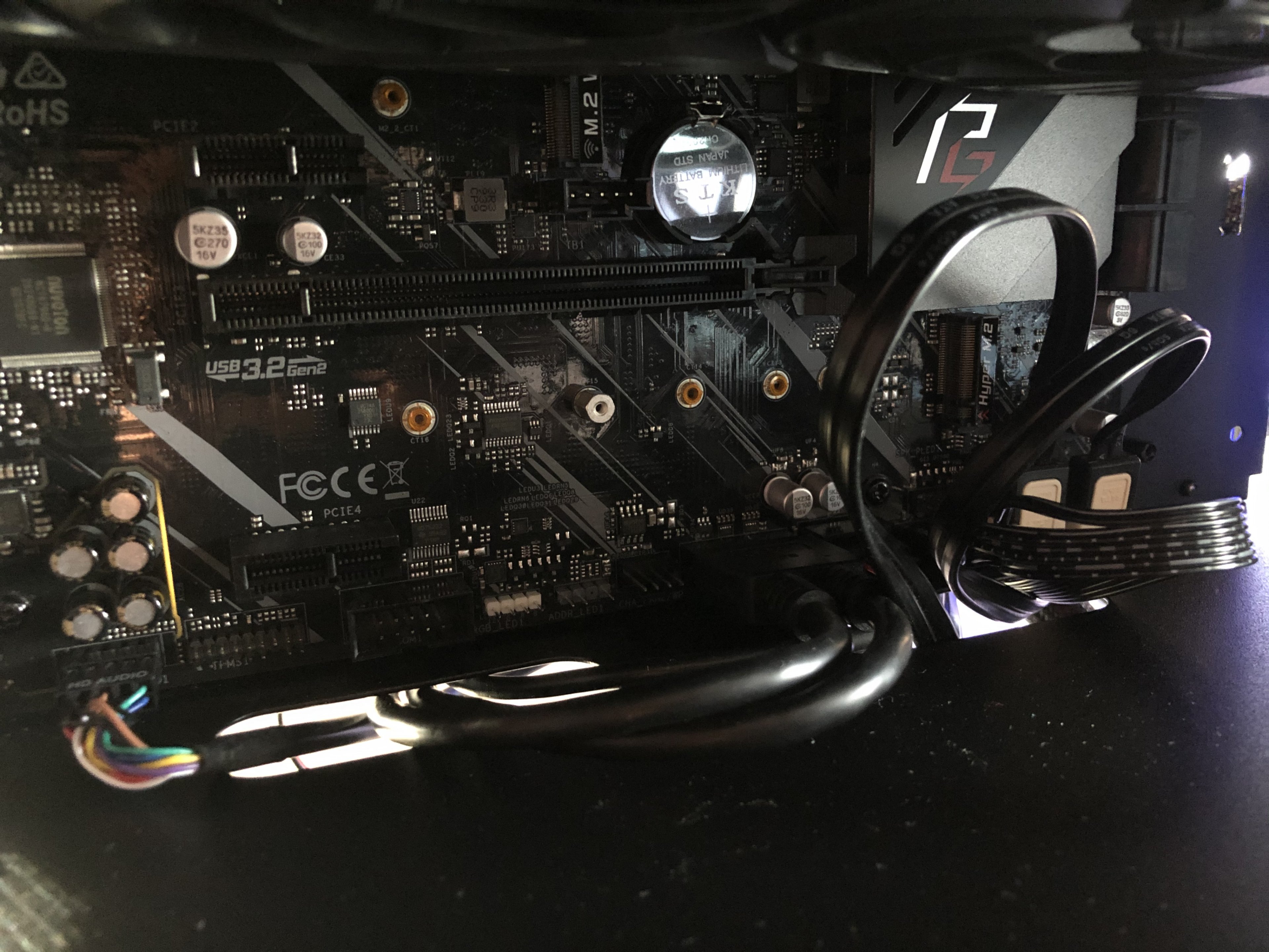

Hier ein paar Bilder dazu, die Lüfter laufen alle, der CPU kühler bekommt Strom, beim einschalten ist die Graka sehr laut, als wäre sie auf Volllast. Ich werde eure Tipps mal anwenden und berichten. Vielen Dank!
Der stecke auf dem Bild ist vom Gehäuse, wo gehört der hin?

Schließe mal den 4+4/8Pin oben links über der CPU an sonst wird das nix!
Reaktionen: Busterk
Nö, den bauen die nur hin damit Ihnen nicht langweilig wird!
Reaktionen: ulborthir und Langsuan
Stimmt manchmal sogar zwei davon!:D
Kein Tag sollte vergehen, an dem man nichts lernt! Das ist die CPU Spannungsversorgung, die muss halt gegeben sein.
Es gibt Boards mit zwei Stromsteckern für den Prozessor. Aber einer muss belegt sein. Sonst wird das nix.
