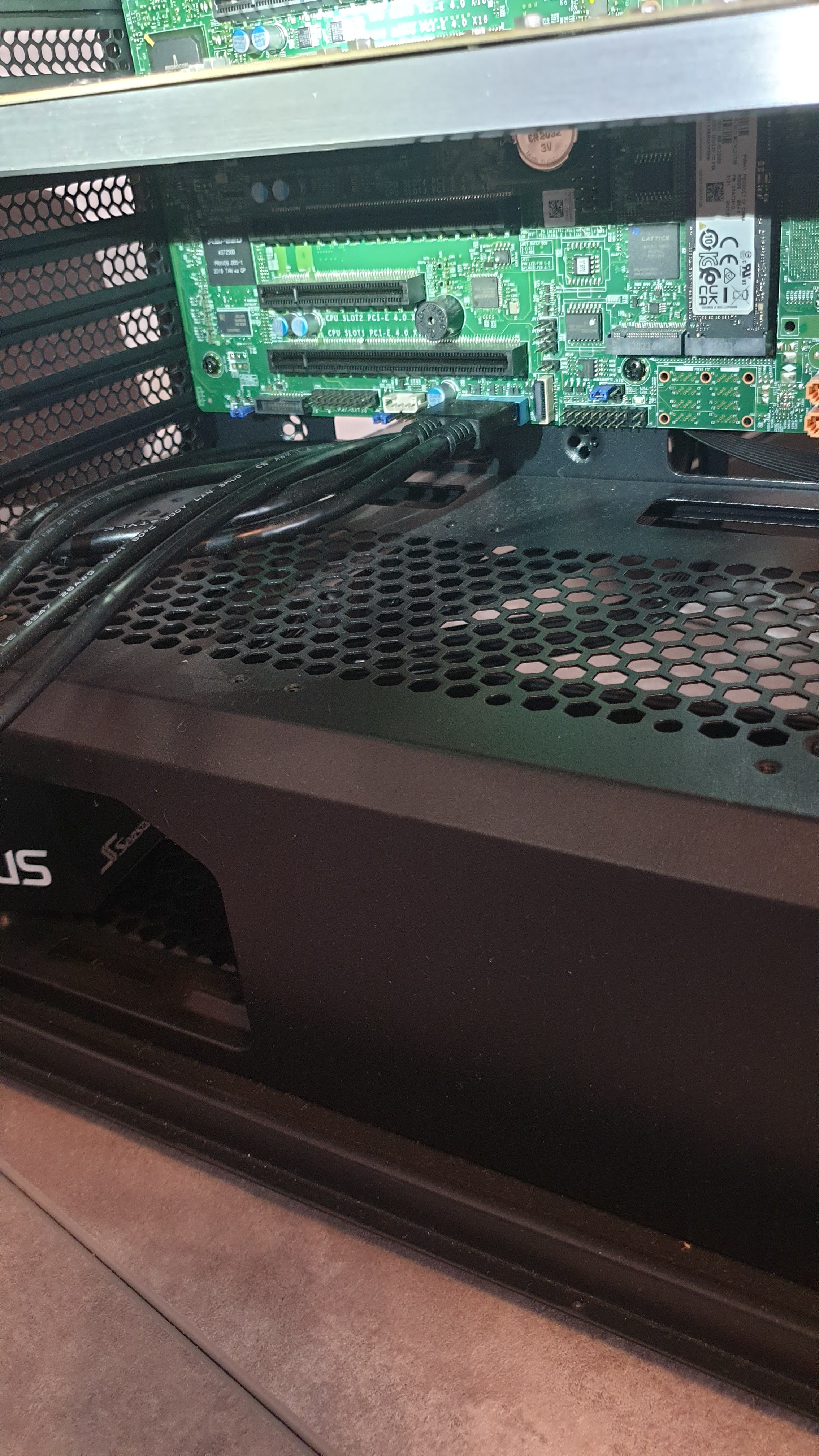

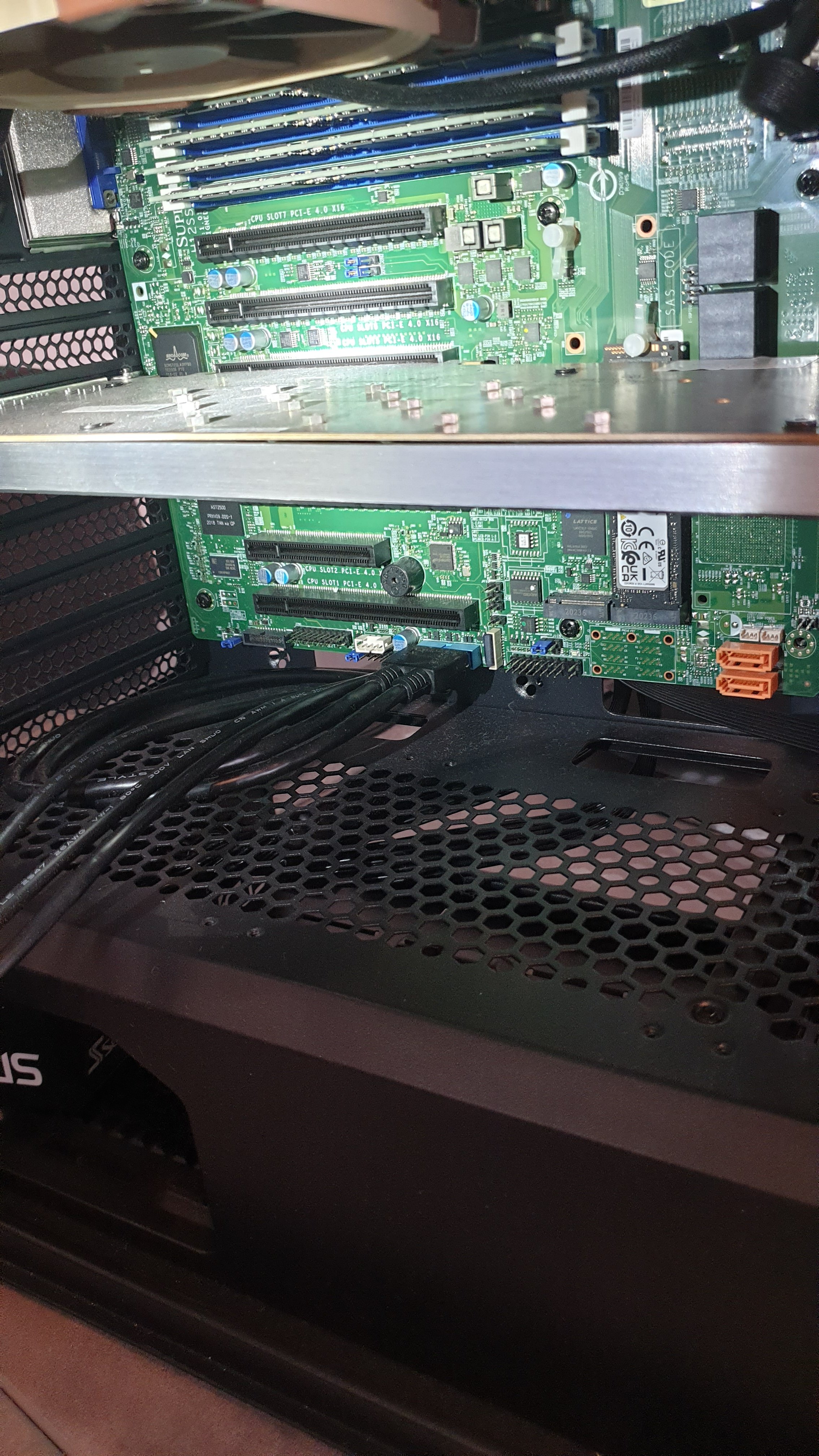

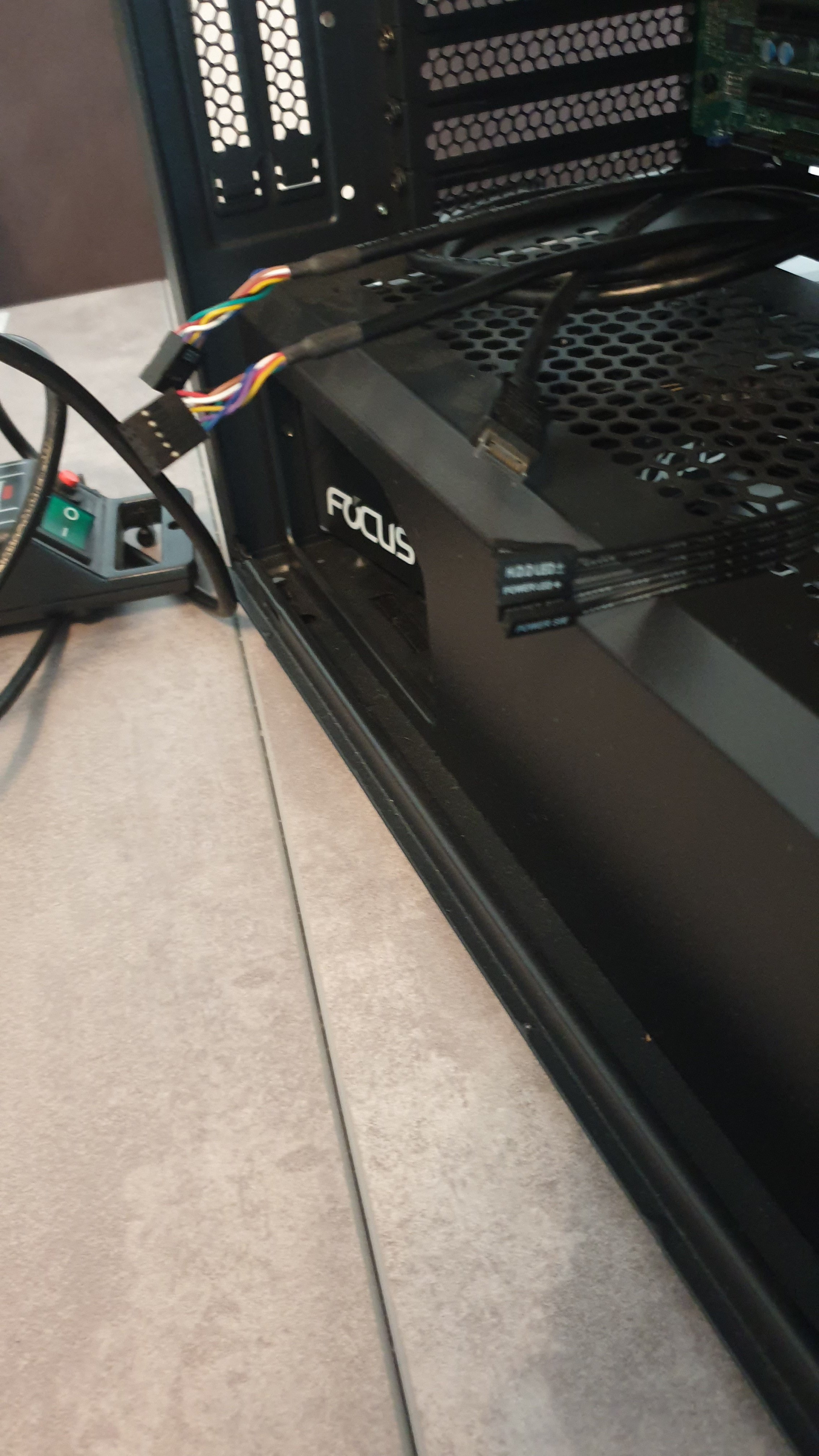

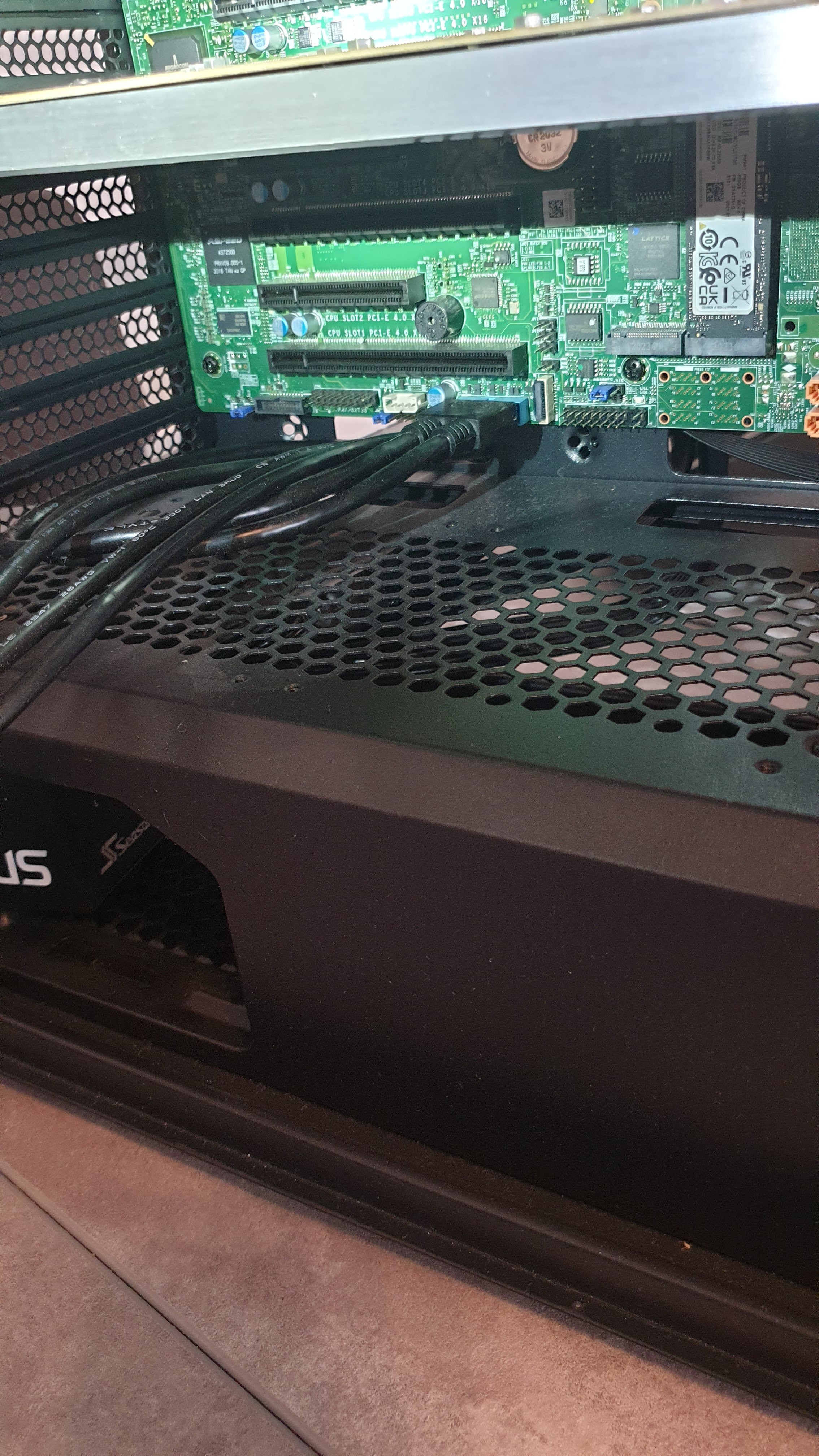

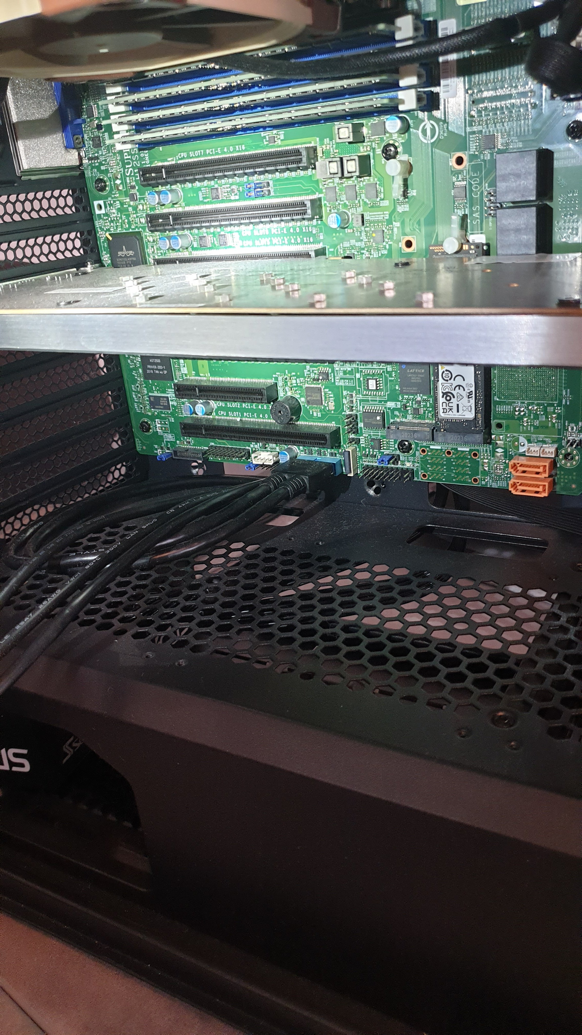

Ich habe einen Pc/Server der nicht an geht eventuell kann jemand helfen.
wenn ich den Power Button drücke passiert nix
eine grüne Lampe auf dem Mainboard blinkt manchmal
vielleicht ist ein Kabel falsch angeschlossen?
Mfg

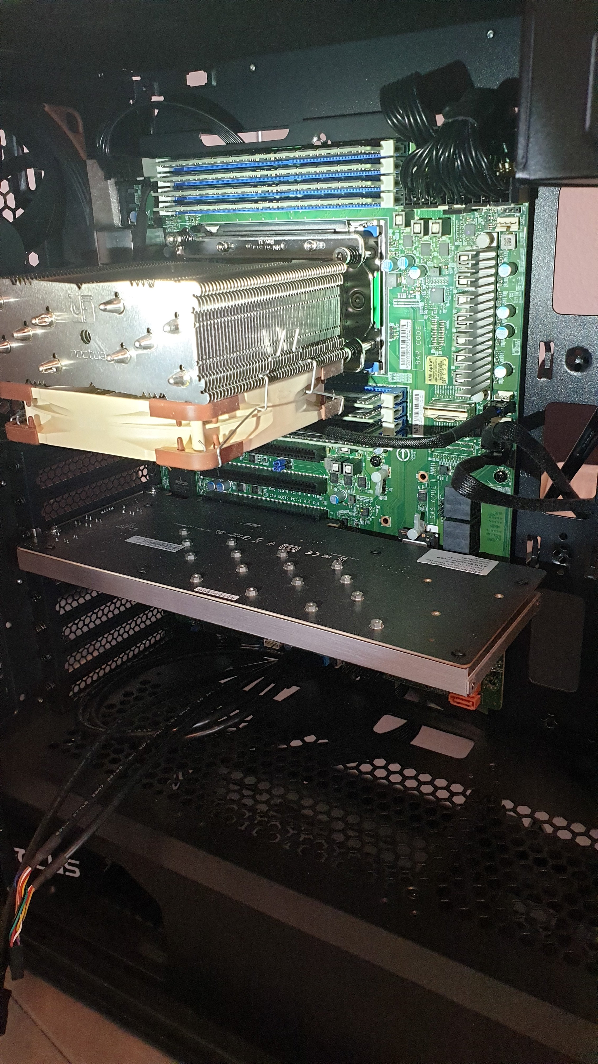

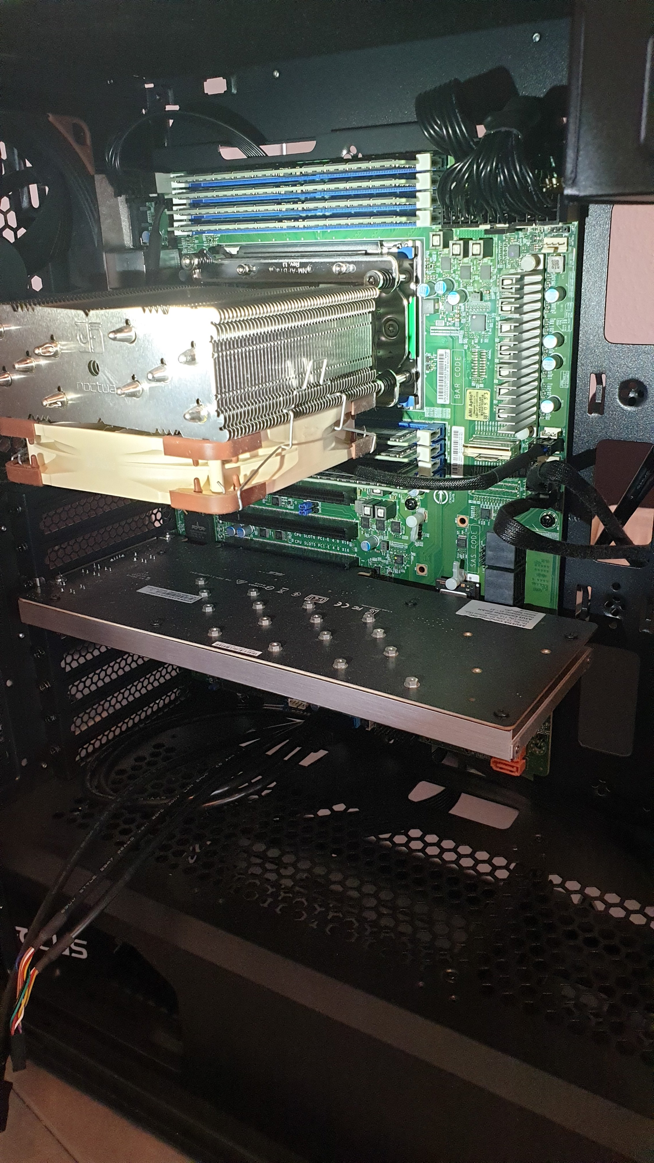

an - dy schrieb:
So wie das hier aussieht - kann da auch nix passieren ...
https://www.computerbase.de/forum/attachments/20221022_161205-jpg.1273640/

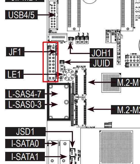

Hier die Manual dazu:
https://www.supermicro.com/manuals/motherboard/EPYC7000/MNL-2314.pdf
auf Seite 36 ist die Belegung der Kabel beschrieben die da bei dir noch lose abhängen ...

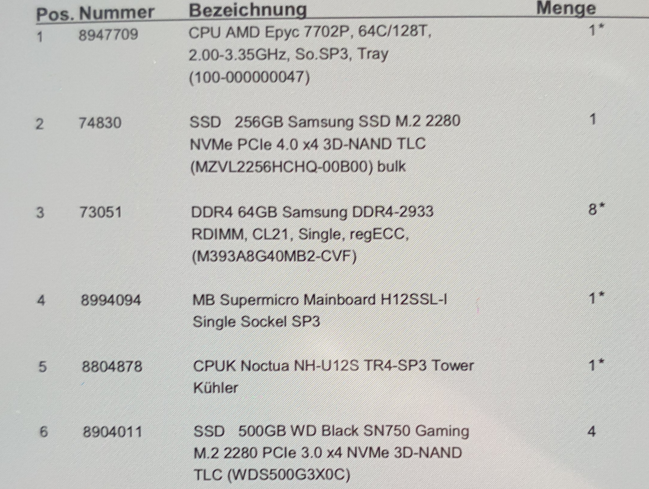

an alle der PC ist aus einer kleinen Firma die ich grade aufgelöst habe
Der PC war für ein neues Projekt gedacht wofür genau weiß ich leider nicht
