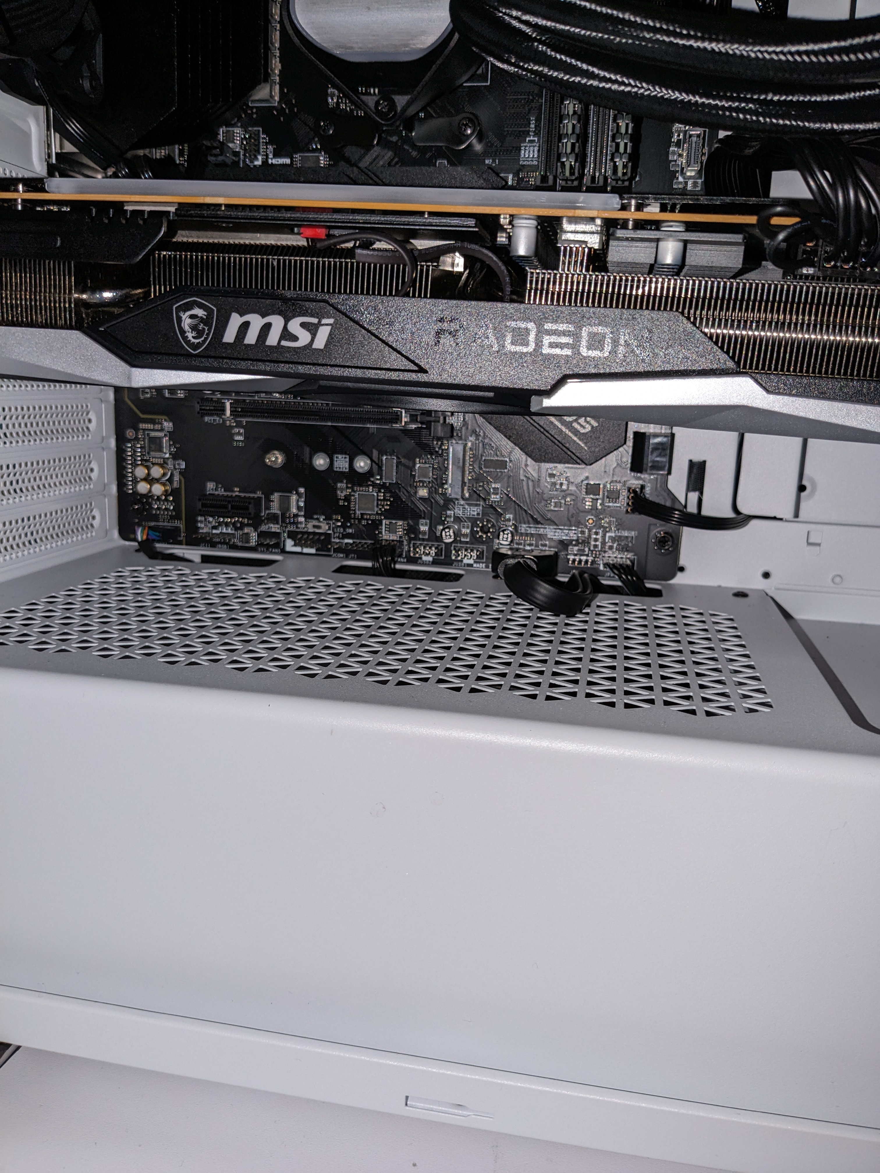

Am besten mal gute Fotos machen und hier einstellen...
insbesondere Board und Verkabelung

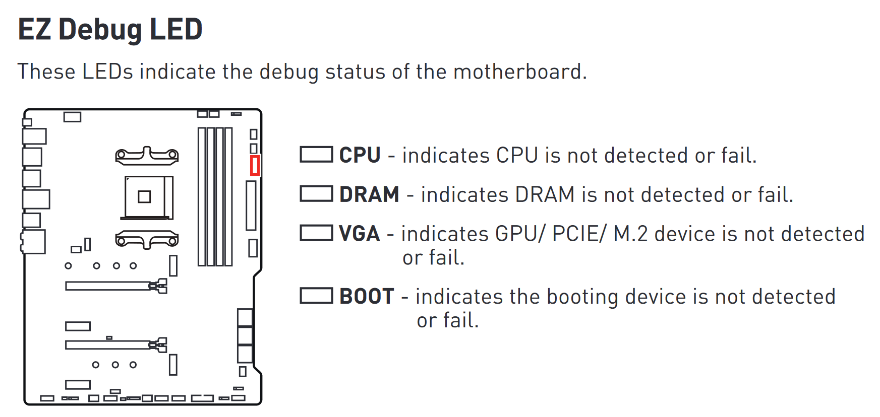

Leuchtet eine der Diagose-LEDs?
[Quelle: MPG B550 GAMING PLUS User Guide]

VGA leuchtet, ich hatte Probleme dabei die M.2 zu installieren (war meine erste M.2), vielleicht könnte es das sein

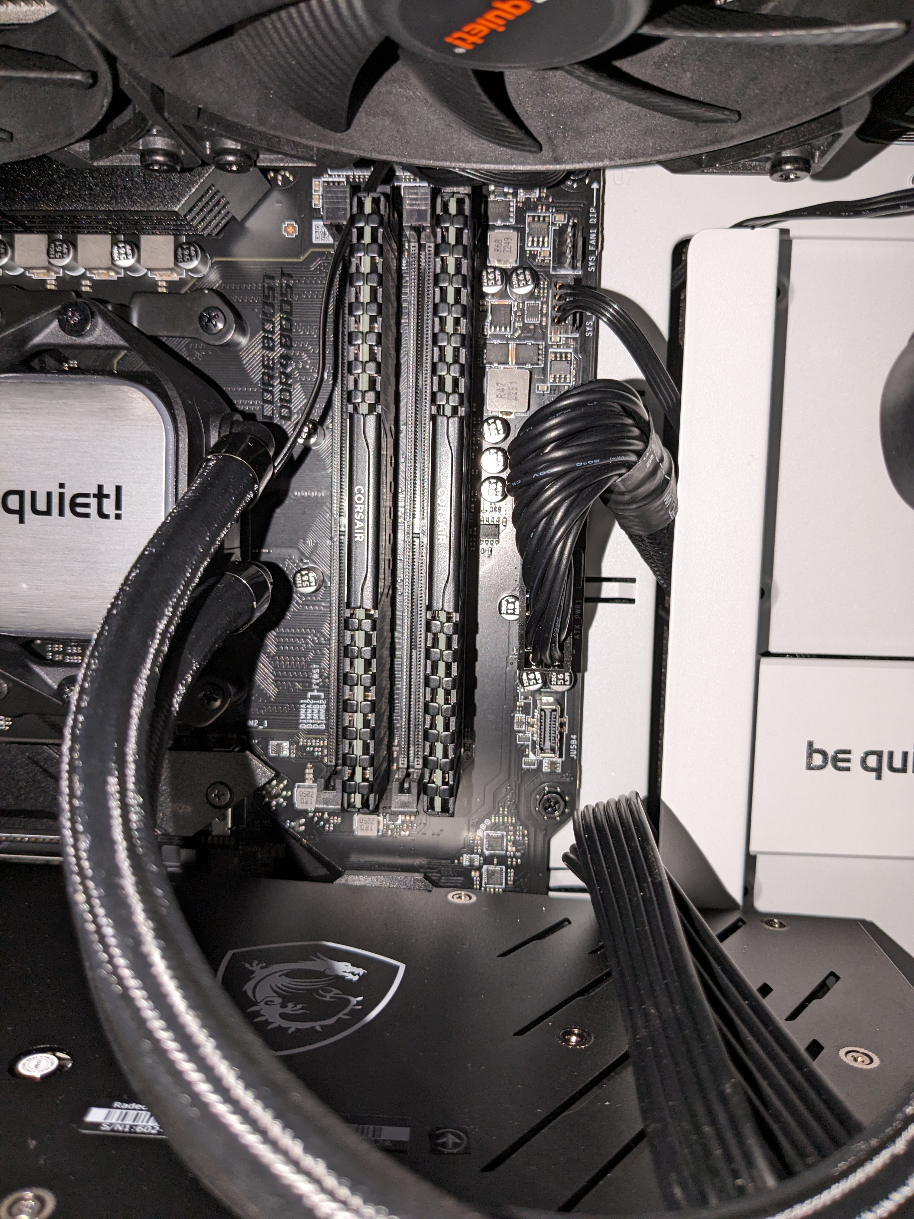

Cpu stecker hätte ich auch gedacht, sieht man ja nicht.
Hatte ich auch schon mal
CPU Stecker ist drin, ist zwischen Gehäuselüfter und Wasserkühlung versteckt

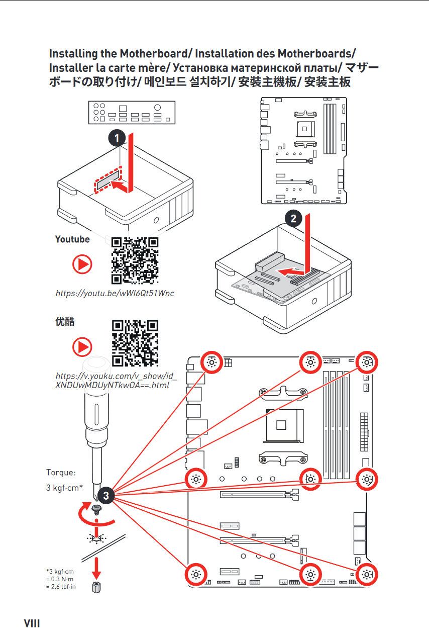

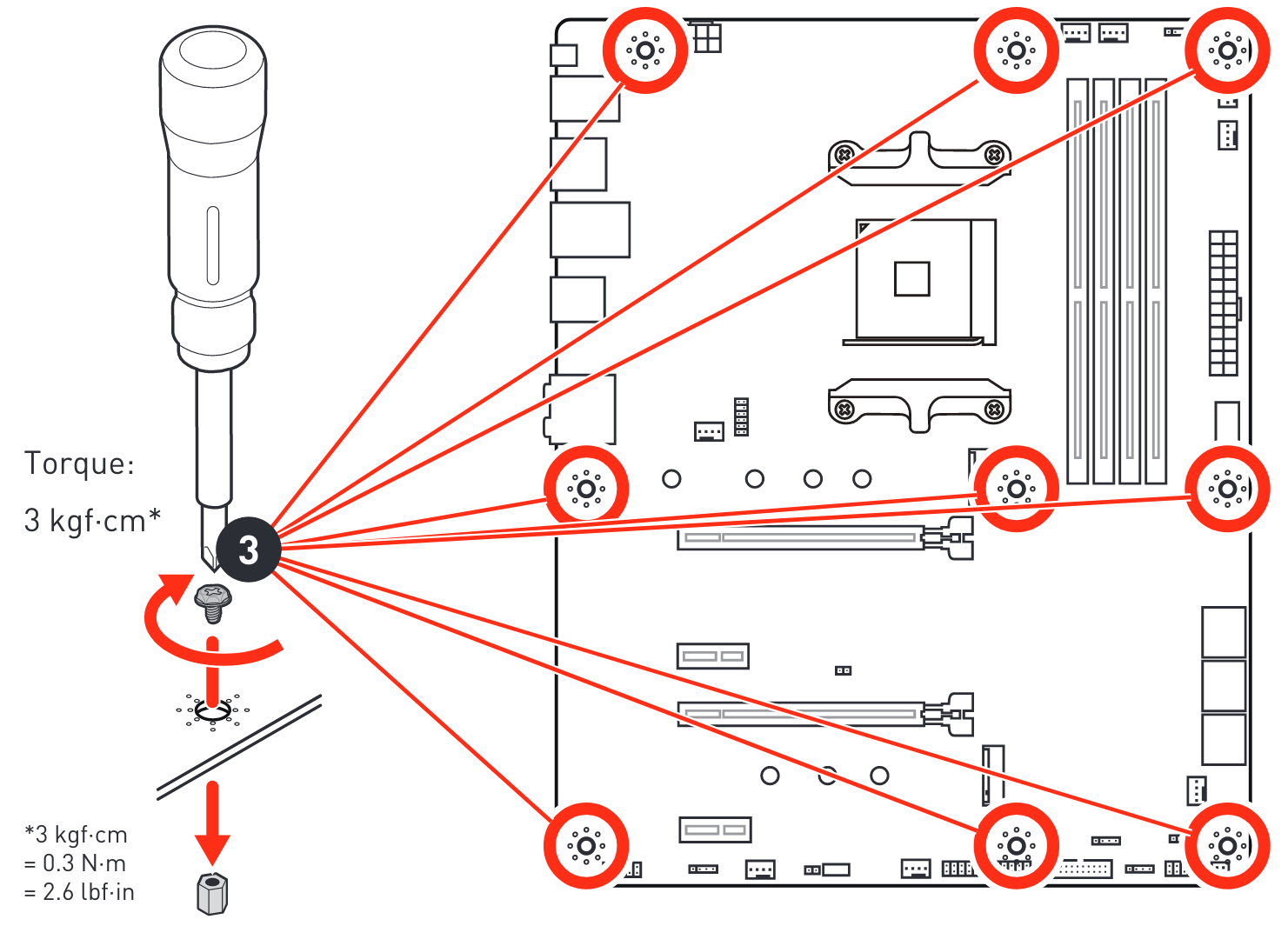

Ja_Ge schrieb:
Sind die Abstandshalter unter dem Mainboard?
Abstandhalter?? 🫣

Habe nun die GraKa ausgebaut und habe nach wie vor das VGA warnlicht

Nein, die Abstandshalter habe ich nicht eingebaut
imKozume schrieb:
Ich hab nochmal nachgeschaut, und die Abstandhalter sind unter allen von der Seite sichtbaren Schrauben
Sie müssen sich an den markierten Stellen befinden und nur hier, da es sonst zu einem Kurzschluss kommen kann.

Wie schon geschrieben schauen, ob nicht unter dem Board ein Abstandshalter ist wo keine Schraubenöffnung ist..

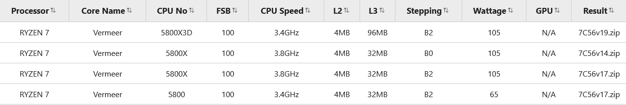

Wenn ich das richtig lese benötigst du auch min. BIOS Version 7C56v14.
Soweit ich das erkennen kann, ist dem nicht der Fall, alle Abstandhalter sind da wo sie sein sollten
Das mit dem BIOS hab ich auch online gelesen, und meine verpackung beschreibt auch das Mainboard explizit als "Ryzen 3000 series" kompatibel.
Wo und wie kann ich das BIOS denn updaten?
Ich habe einen Laptop zur Verfügung, falls ich einen Computer dafür bräuchte.
