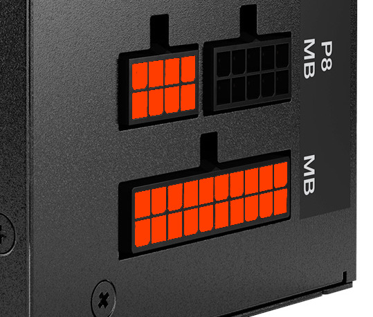

Motorrad schrieb:
Sind am Netzteil beide mit "MB" gekennzeichneten Buchsen mit dem Haupt ATX- Kabel belegt, sofern dein NT so konstruiert ist?
Symbolbild:

Der große unten ist drin, der kleinere markierte oben ist nicht drin... Welches Kabel muss denn da rein?
Da kommt der kleinere Stecker des Haupt ATX- Kabels rein, das zum Mainboard geht. Das kleinere, 8 pol Kabel hängt an dem 20 pol Kabel mit dran.
Mainboardseitig hat der Stecker 24 Pole und netzteilseitig ist dieser Hauptkabelbaum aufgesplittet in einen 20 poligen und einen 8 poligen Teil mit den entsprechenden Steckern. Für den Betrieb müssen beide Stecker eingesteckt sein.
Das hat es gelöst... Es tut mir wirklich leid, ich hab einen 14h flug hinter mir 🥲
Vielen lieben Dank...
